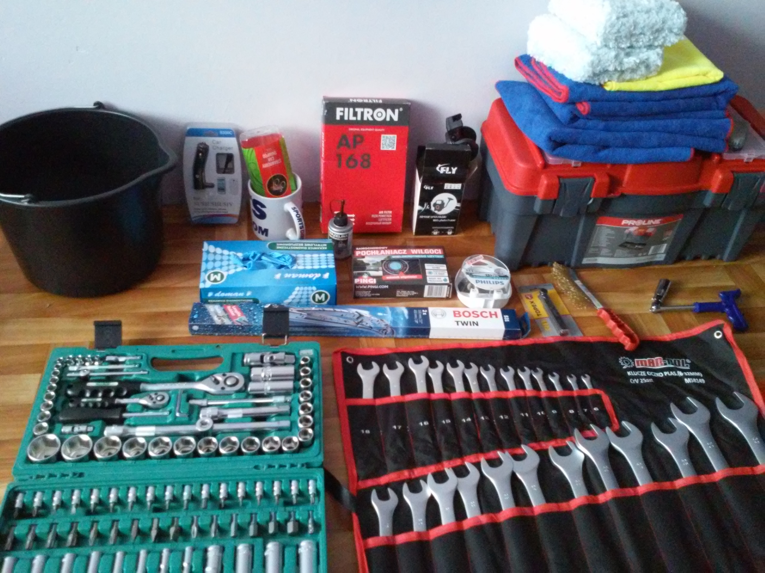

Narzędzia
Muszę jeszcze dokupić dwie śruby do obudowy filtra powietrza oraz jakiś przewód by móc wprowadzić auto w tryb serwisowy.
Jeśli pogoda pozwoli to w sobotę planuję:
Narzędzia
- Klucze nasadowe HONITON + płasko-oczkowe
- Klucz do świec
- Szczota do oczyszczania
- Szczelinomierz
- Wazelina techniczna do uszczelek
- Skrzynka na narzędzia by utrzymać porządek w bagażniku
- Rękawiczki
- Odrdzewiacz do śrub (w drodze)
- Wycieraczki na przód
- Żarówki Philips Extra Vision +130%
- Filtr powietrza
- Kable rozruchowe (w drodze jeszcze)
- Ładowarka i uchwyt do fona
- Pochłaniacz wilgoci
- Oring aparatu zapłonowego(w drodze)
- Wiadro
- Szampon SHINY GARAGE
- 2x Gąbka do mycia auta i felg
- 3x Ręcznik z mikrofibry do osuszania lakieru
- Wymienić wycieraczki
- Wymienić żarówki
- Wymienić filtr powietrza i przykręcić obudowę
- Wyregulować czujnik położenia przepustnicy
- Wyregulować obroty biegu jałowego
- Jeśli dojdzie oring aparatu zapłonowego to go wymienić
- Sprawdzić dlaczego prawy boczek podczas jazdy buczy

Tak z ciekawości, ile za taką walizeczkę dałeś? Przyda się, tym bardziej że nie posiadam w ogóle kluczy
A jazda bez zapasu i klucza to delikatnie mówiąc igranie z ogniem
Widzę że zapał do pracy jest, więc pozostaje trzymać kciuki !
- Od: 28 sty 2016, 13:20
- Posty: 78
- Skąd: Lubawa
- Auto: Mazda 323 BG BP '94
Też nie miałem kluczy w ogóle, kupiłem podobny komplet marki krzak w tesco za 90 zł. Przy pierwszej śrubie połamał mi się klucz. Poczytałem na forum i były polecane narzędzia tej firmy więc zainwestowałem 335zł + przesyłka. Łap linka
http://allegro.pl/klucze-nasadowe-honit ... 89021.html
Co to zapału to owszem jest, gorzej z funduszami, umiejętnościami i miejscami napraw – mieszkam w bloku i nie mam garażu. W przyszłym miesiącu muszę ubezpieczenie zapłacić, moje pierwsze w życiu więc pewnie mnie to trochę będzie kosztować więc fundusz "autkowy" będzie wyczerpany

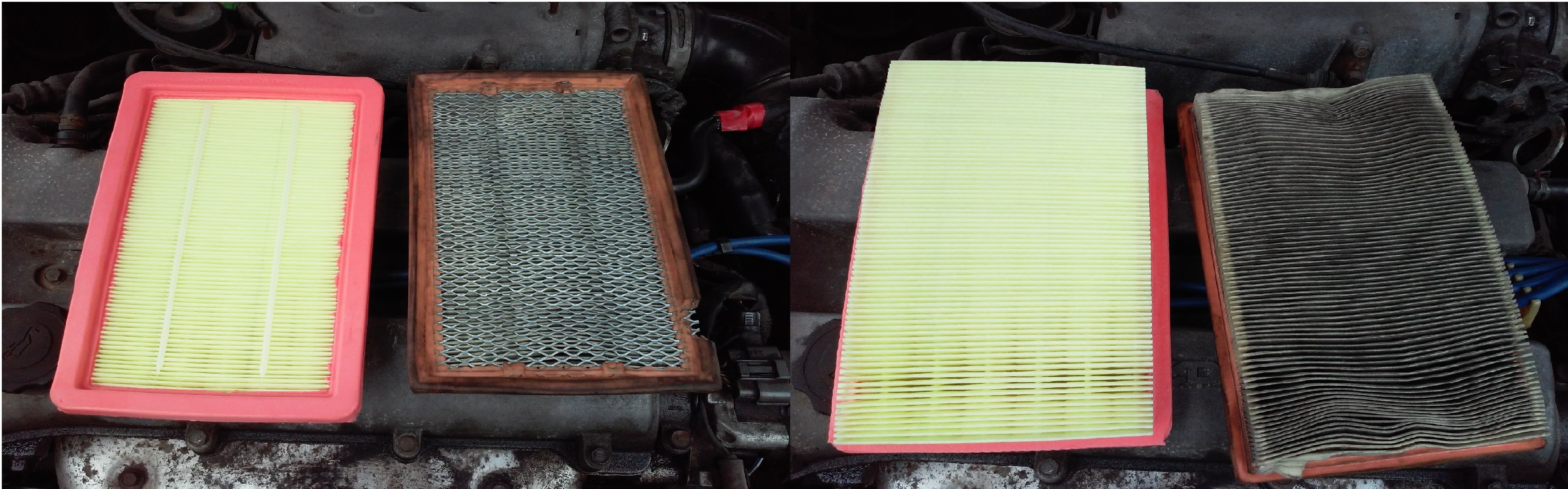

No oki, wczoraj trochę posiedziałem przy aucie i zrobiłem:
– Wymiana żarówek na philips extra vision +130%. Różnica ogromna! Zdjęcia tego nie oddają ale w końcu coś widzę po ciemku
– Wymiana filtra powietrza, stary już dawno miał dosyć...
– Dokupiłem i dokręciłem 2 śruby trzymające obudowę filtra powietrza do rury dolotowej. W końcu tam wszystko jest szczelne i na swoim miejscu
– Wymiana przednich wycieraczek
– Demontaż prawego boczku, włożenie klipsów na swoje miejsce i ponowny montaż – w końcu nic nie buczy. Jednakże, zobaczyłem jak trzyma się przełącznik od szyby – tona kleju na gorąco :/ Muszę wymienić albo cały boczek albo tą część jeśli się da.
– Regulacja obrotów tps i biegu jałowego

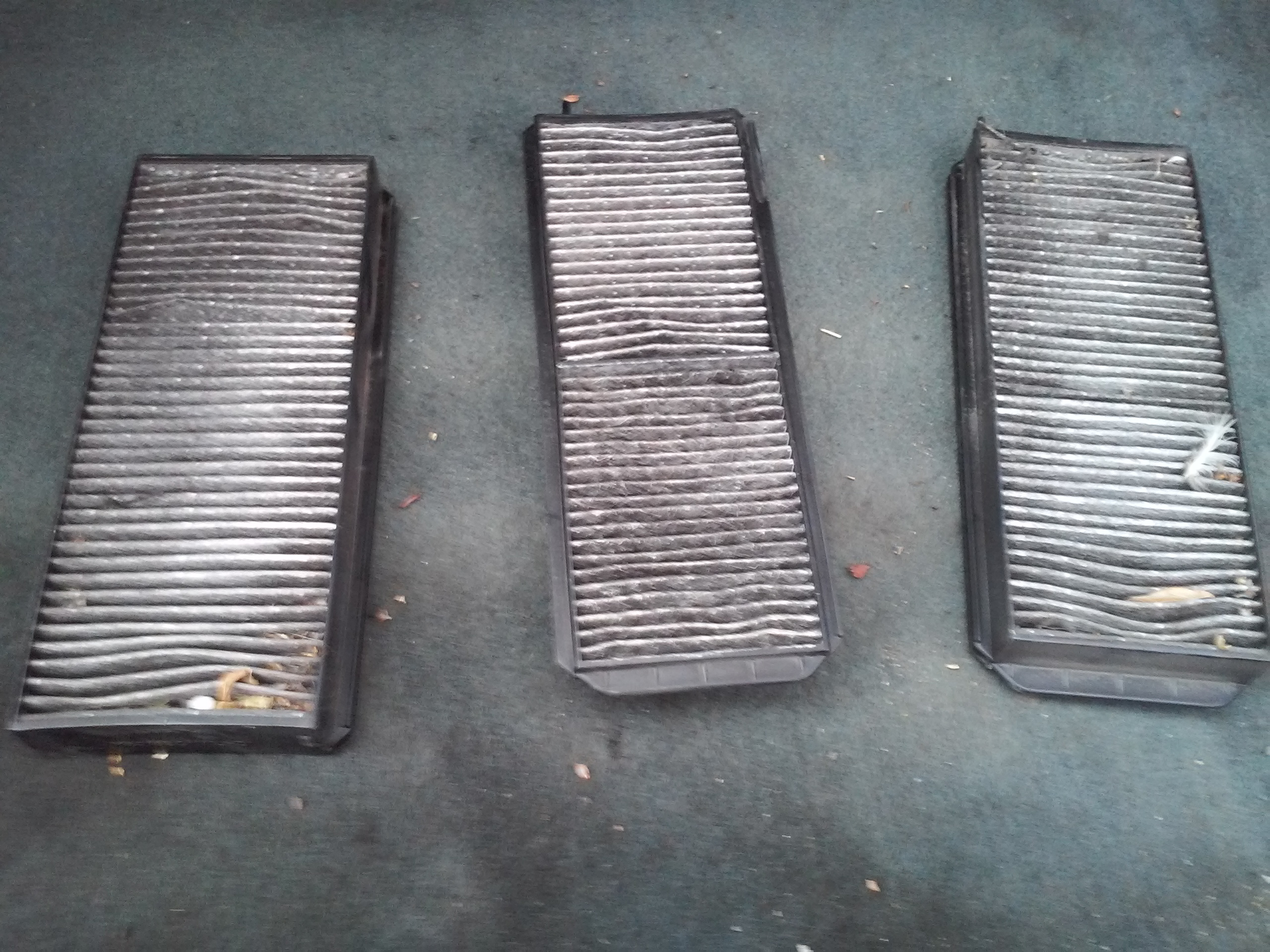

– Dodatkowo sprawdziłem filtr kabinowy i zdecydowanie na następną wypłatę muszę go wymienić :/ Wywietrzyłem układ z wszystkich liści i kamieni
– Porządek w bagażniku – w końcu wszystko w skrzynce

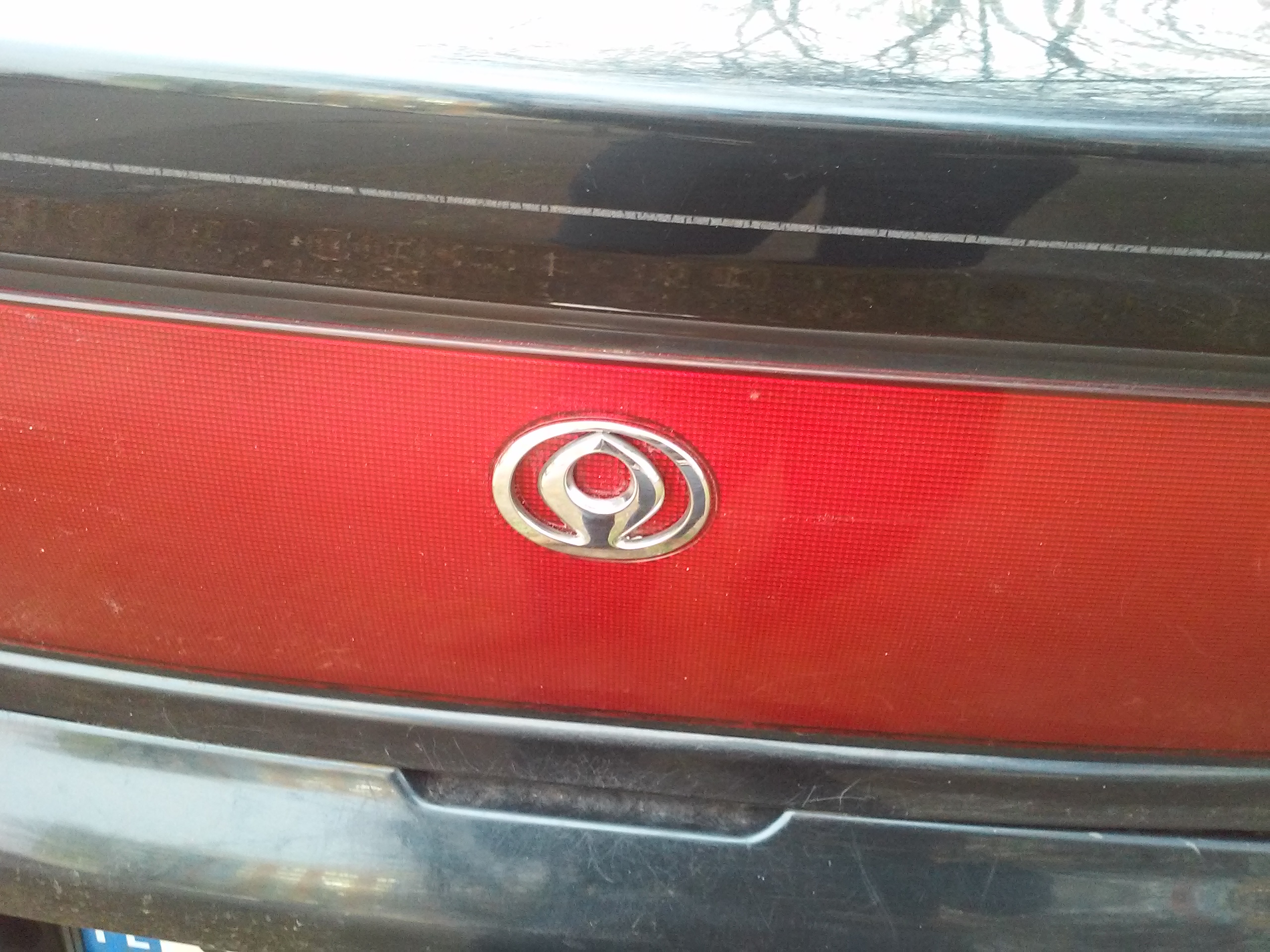

– No i mały szczegół – wiem, że klapa jest i tak do wymiany ale emblemat musi być

Bardzo dobry zestaw kluczy kupiłeś. Na pewno nie bedziesz żalował

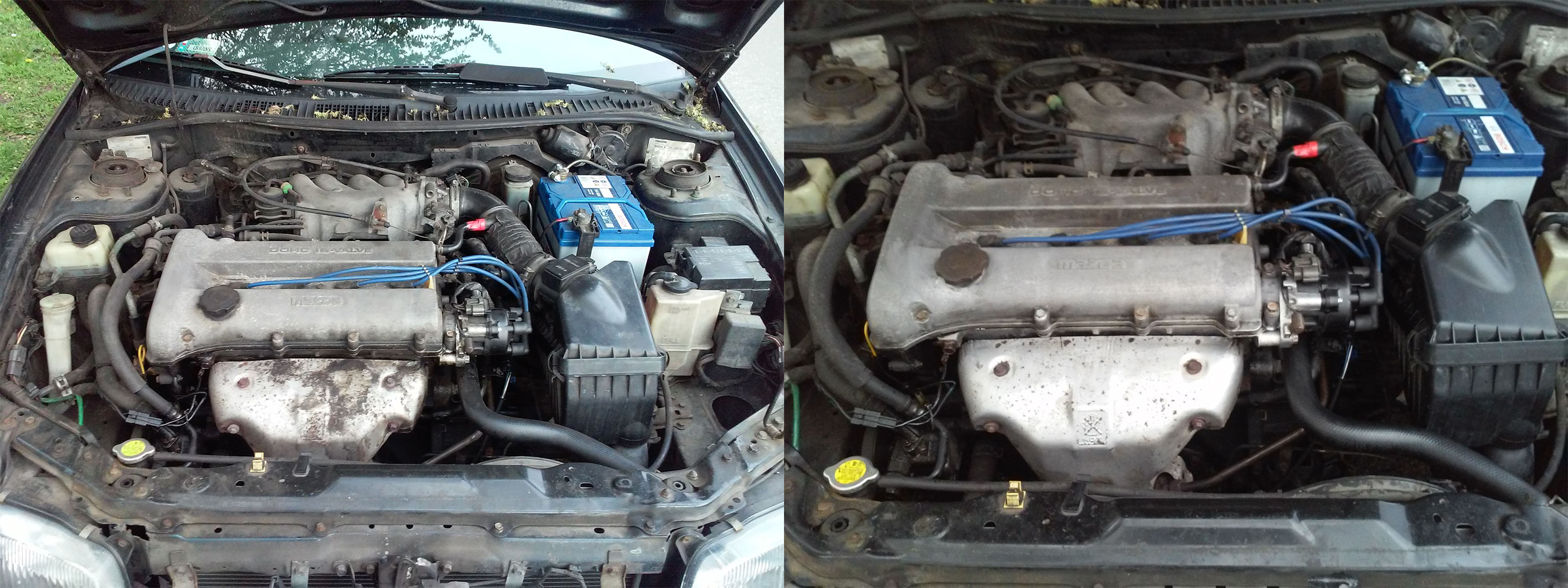

Dziś wymieniłem oring aparatu zapłonowego. Zamiast oringu było pełno sylikonu, jak to miało nie przepuszczać.
Według forum ma być tam 38x3,5 ale jest trochę luz w kanale. Póki co nic nie cieknie więc będę obserwował, w razie co wymienię na 38x4
Przy okazji coś czego nie widać zbytnio na zdjęciach – wyczyściłem cały aparat zapłonowy, osłonę kolektora, pół pokrywy zaworów (skończył mi się k2 akra
) skupiłem się na miejscach gdzie było wszystko od błota i oleju oraz miejscach gdzie ten olej może cieknąć. Teraz trochę pojeżdżę i poobserwuje czy nigdzie nic nie cieknie a jeśli tak to gdzie.

adamowski10 napisał(a):wyczyściłem cały aparat zapłonowy, osłonę kolektora, pół pokrywy zaworów (skończył mi się k2 akra)
To cały płyn zużyłeś na tylko te elementy?
