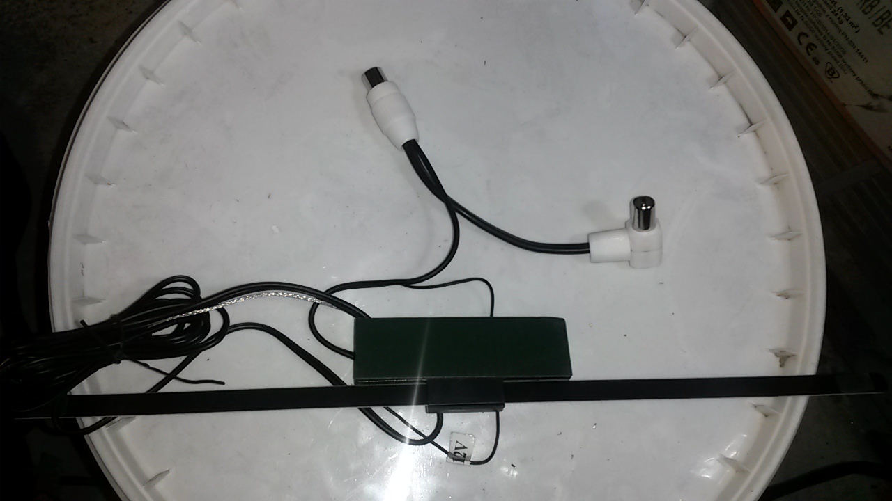

Dziś blisko mojej pracy wygooglałem sklepik z częściami samochodowymi... Pojechałem na żywo zobaczyć i wróciłem z anteną wewnętrzną ze wzmacniaczem :) może ona wspomoże płetwę rekina i razem dadzą radę <co?>
Niewiele kosztowała więc postanowiłem spróbować... Wieczorem w wolnej chwili przerobiłem złacza żeby wpiąć wszystko do oryginalnego kabla anteny... Przy następnym wolnym podciągnę zasilanie i sprawdzę całość...
Od: 5 mar 2014, 19:17
Posty: 575 (8/32)
Auto: Mazda 6 GY, LF, 2007
Postprzez Michu_M6 » 6 mar 2016, 19:42
Podciągnąłem zasilanie, podpiąłem, sprawdziłem i <dupa> lepiej chodzi na oryginalnej antenie niż na antenie wewnętrznej ze wzmacniaczem i płetwie rekina łącznie... Widać układ radio – antena seryjna jest bardzo dobrze dobrany i inne kombinacje tylko pogarszają całość... No nic... antena wewnętrzna jest już w kuble a podciągnięte zasilanie może wykorzystam do dodatkowego gniazdka w bagażniku...

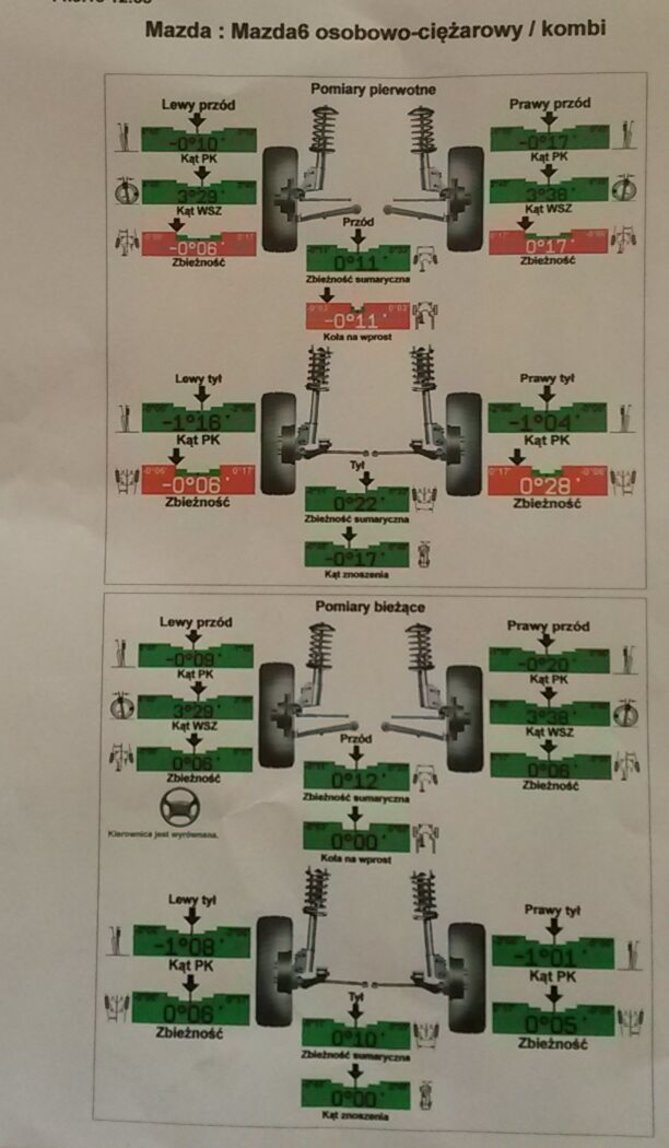

Dziś przyszedł czas na to aby zająć się poprawą zawieszenia, delikatnie stuka na leżących policjantach a przy mocnym hamowaniu lekko płynął w lewo...
Wymienione zostały:
– poduszki stabilizatora – YAMATO – J73043YMT
– tuleja wahacza, dolny lewy przód – powód płynięcia przy hamowaniu – YAMATO – J43036AYMT
– drążki reakcyjne, tył – YAMATO – J93023YMT
Auto się wyciszyło na nierównościach i ładnie trzyma tor jazdy <spoko>
Badanie przed i po wymianie...

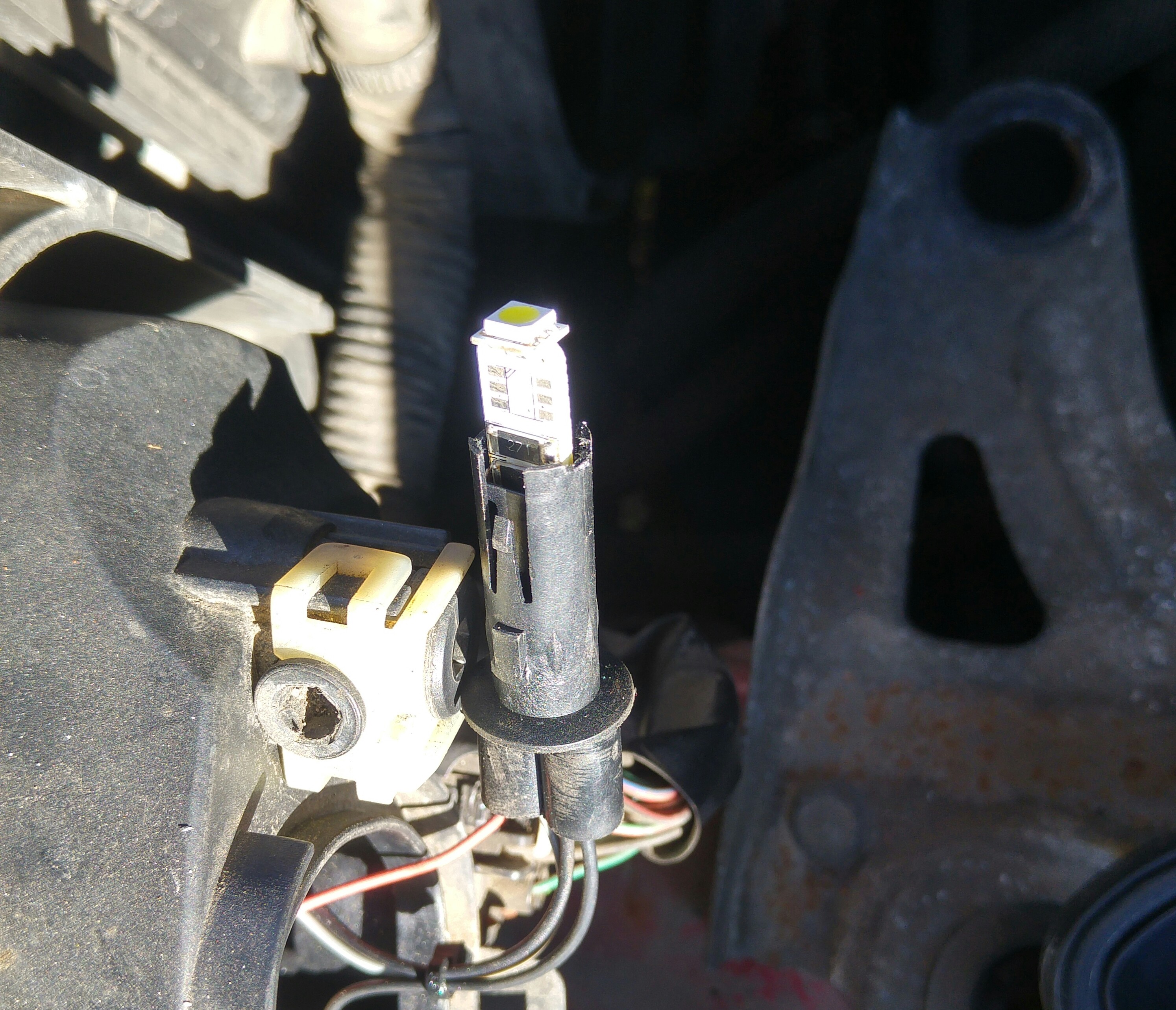

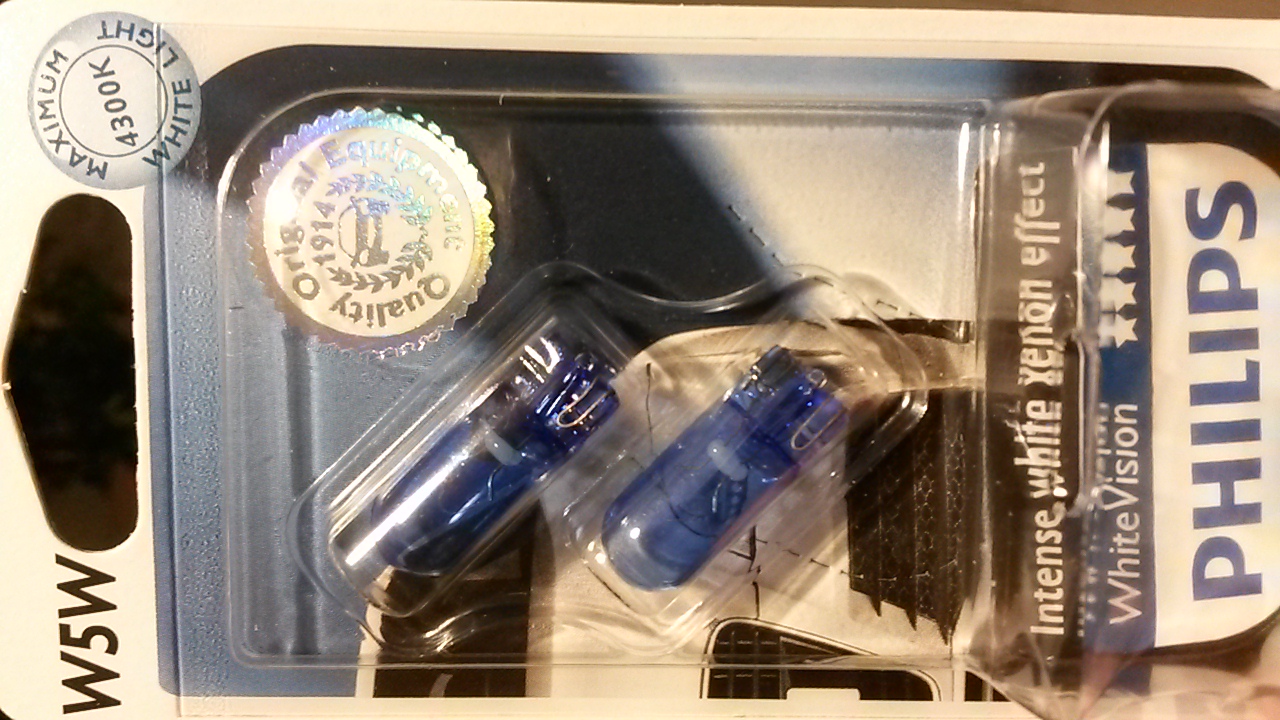

Nie za długo się nacieszyłem LEDami w światłach postojowych... Jedna dioda w prawej lampie mryga... Kupiłem więc sobie coś takiego, W5W Phillips white vision... Niby 4300K więc powonno być zbliżone do ksenonów

Postprzez rafałmazda » 22 mar 2016, 18:31
nie chcę Cię dołować, ale przerabiałem to viewtopic.php?p=2818362#p2818362
co prawa moje były bluevision i tam teoretycznie było 4000K :P czekam co wyjdzie u Ciebie <oczko>

W ostateczności kupię jeszcze raz LEDy i podmienię tą mrugającą, na razie świeci ale 1 z 5 diod mruga.
Te żarówki to też nie majątek :) ot taka ciekawość mi się włączyła jak je zobaczyłem a nie znalazłem zbyt wiele info o nich na forum... w tym tygodniu założę i wrzucę fotkę....

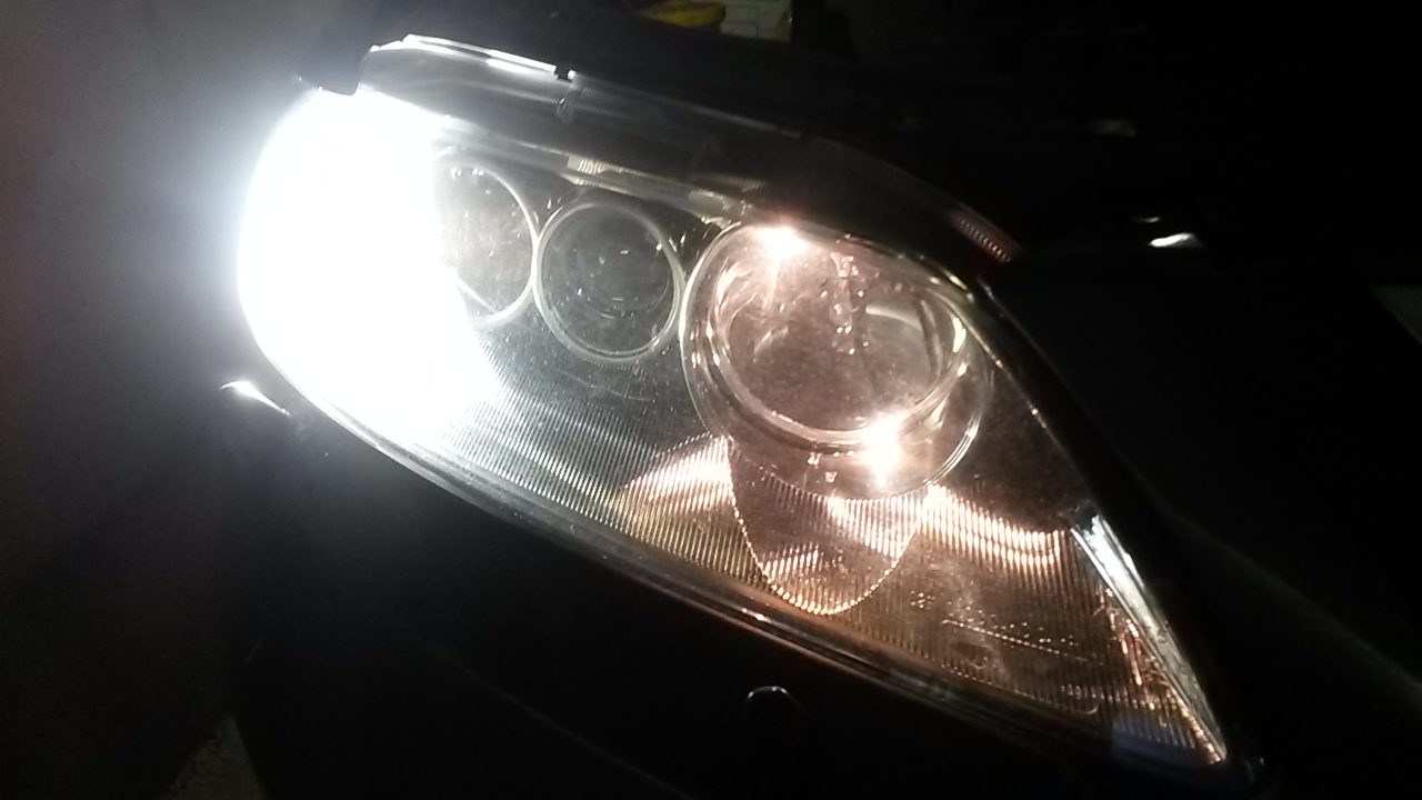

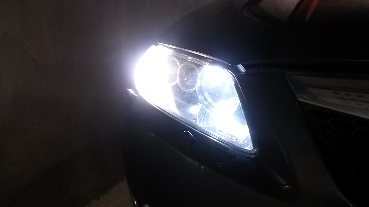

Postprzez Michu_M6 » 24 mar 2016, 18:47
Słabo... trochę lepiej tylko niż zwykła żarówka... na razie musi zostać bo przegląd zaraz mam i na mrugającej LEDowej mogę nie przejść... przesyłka z LEDami też chwilę będzie szła... jak tylko dojdzie to wracam na LEDy bo dużo lepiej na nich wygląda lampa...
Ledowe światło postojowe
W5W Philips 4300K

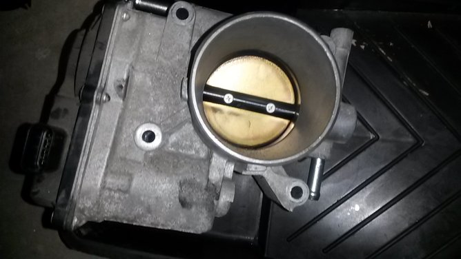

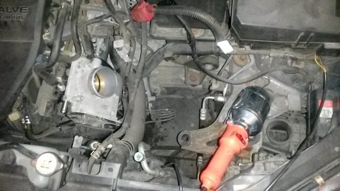

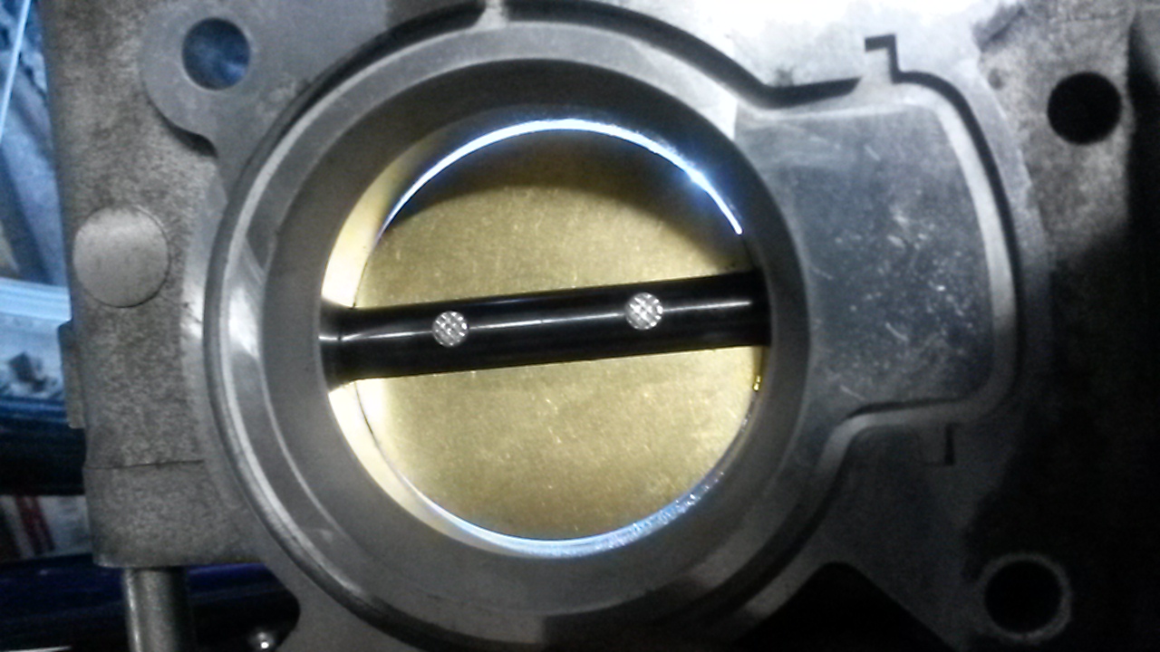

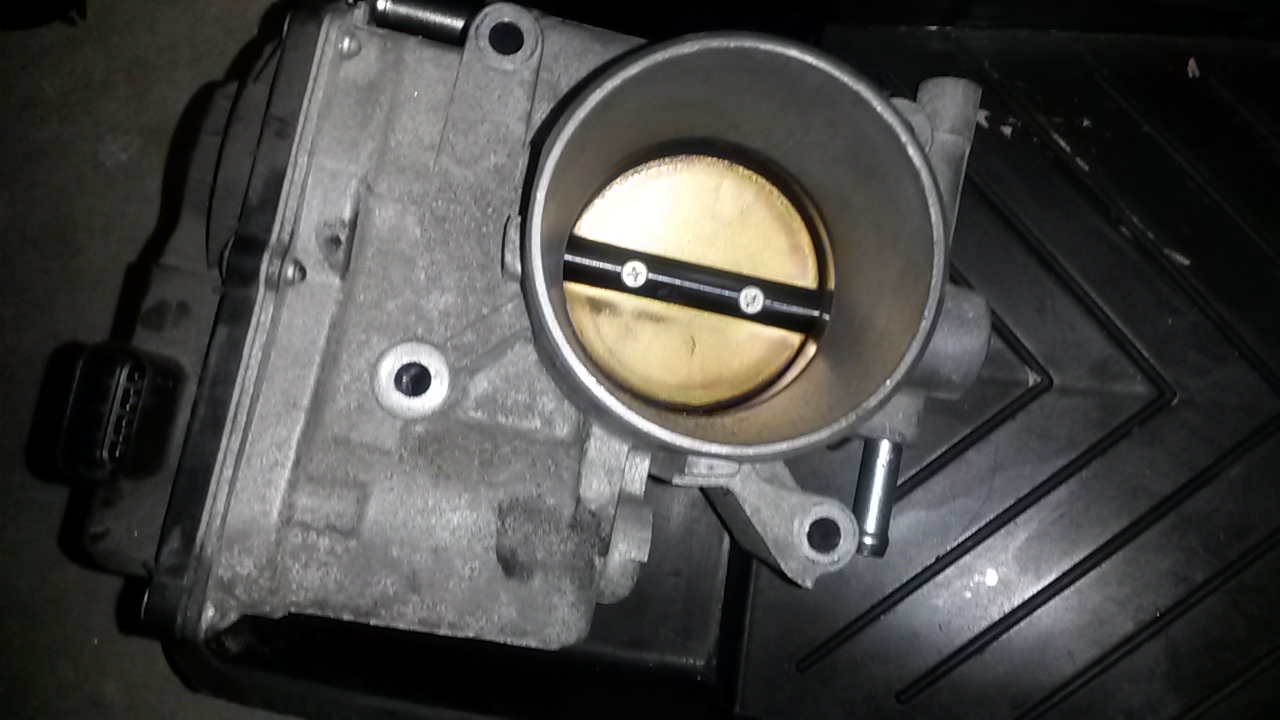

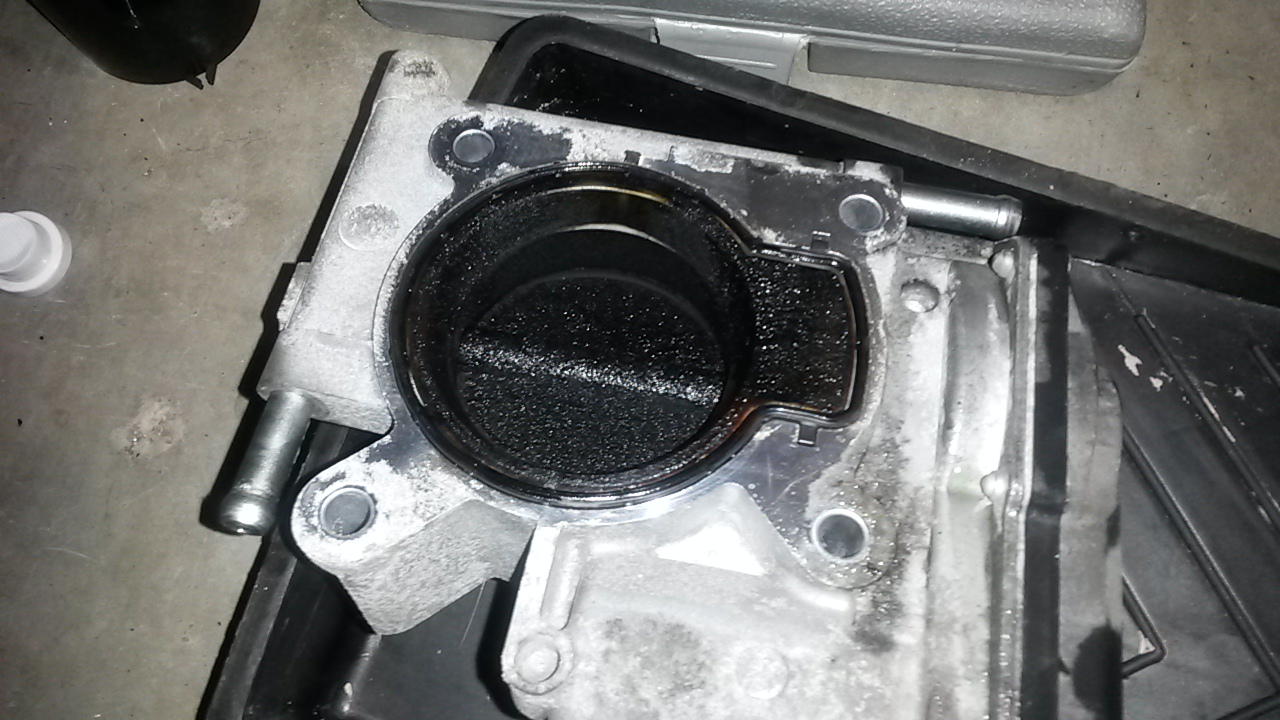

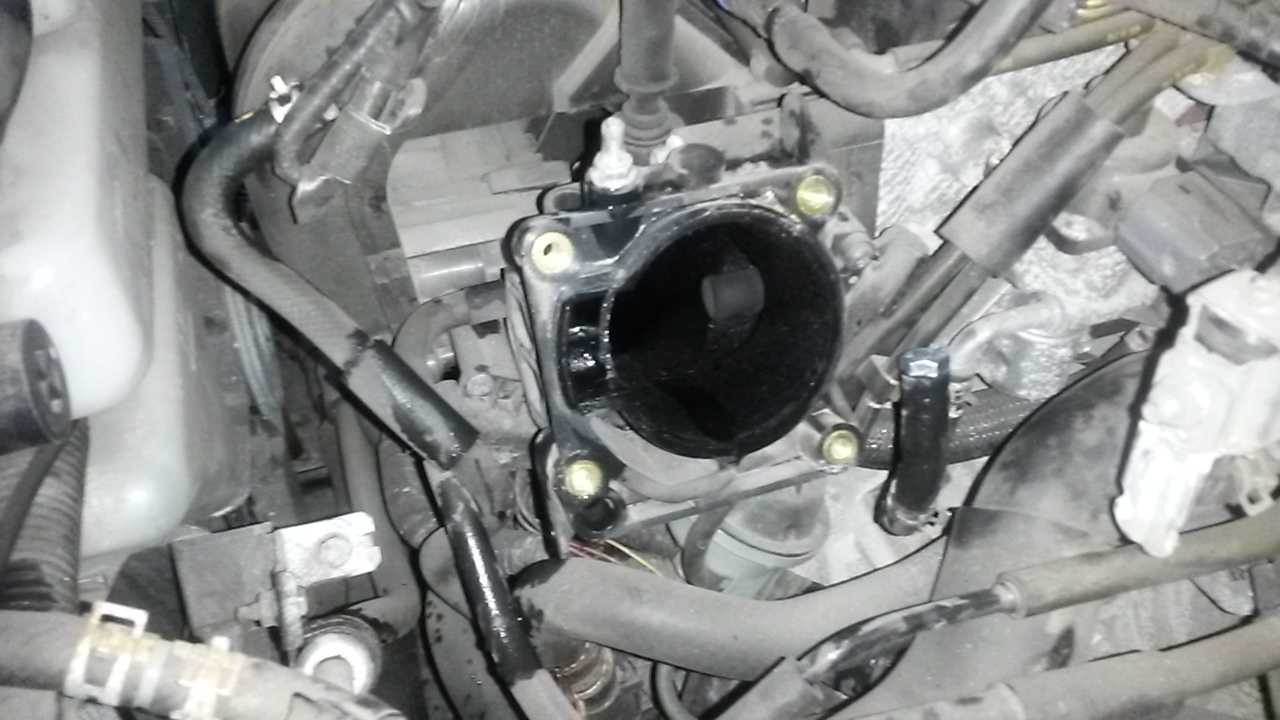

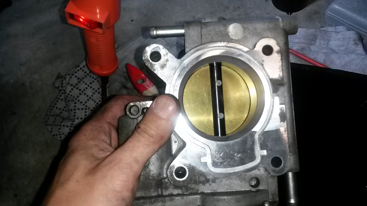

Postanowiłem zacząć od tego co powinienem już dawno temu zrobić – czyszczenie przepustnicy a potem jej adaptacja....
Afekty pracy na fotkach poniżej – a w kilku słowach... falowały obroty i nie falują i jakby trochę płynniej jedzie...

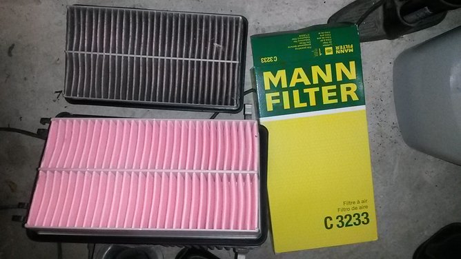

Wymieniłem też filtr powietrza i skompletowałem pełnowymiarowe koło w zapas – na czas wyjazdu subwoofer i dojazdowe koło wylatują z bagażnika na rzecz pełnowymiarowego koła....
Wyjąłem filtr powietrza żeby mieć łatwy dostęp do przepustnicy
Po wyjęciu przepustnicy
Od strony filtra przepustnica niemal czysta
Od strony silnika brudne jak szlak...
Po wyczyszczeniu niemal idealna
Ładnie widać szczelinę dla wolnych obrotów

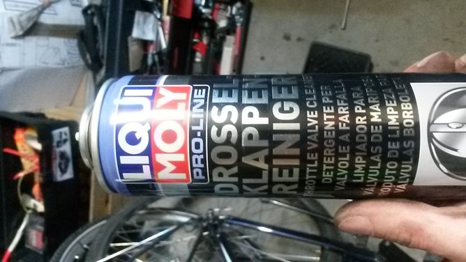

Tym czyściłem
Filtr powietrza troszkę się już przykurzył :)
