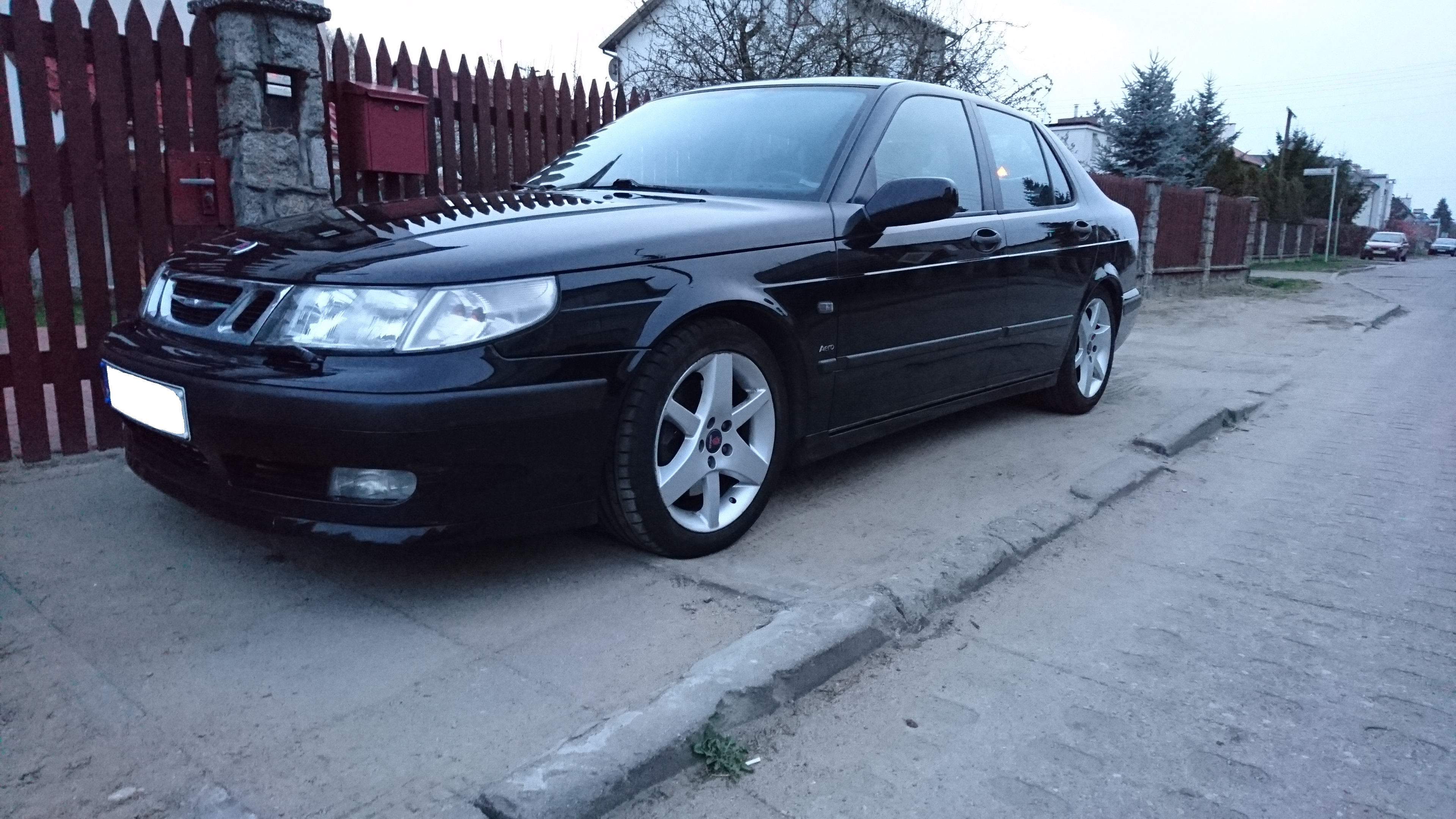

Postprzez Piotrek_154 » 18 sty 2016, 22:46
Prośba o wrzucenie jeszcze z 2 zdjęć bryły auta i będzie ok ;)
