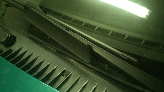

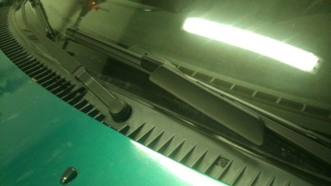

– pomalowanie ramion wycieraczek. Użyłem w tym celu farby "czarny mat" zakupioną jakiś czas temu w jednym z niemieckich dyskontów ;) . Szczerze mówiąc jestem pod wrażeniem, farba nie zlała się tak jak inne farby z jakimi miałem do czynienia, jak na razie nic nie złazi i ładnie się prezentuje, więc dobrze rokuje na przyszłość.

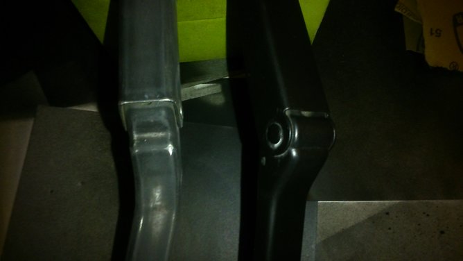

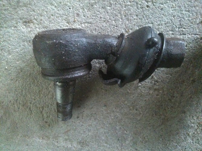

– Wymiana końcówek drążka kierowniczego, sworzni wahacza oraz osłony lewego przegubu. O ile z prawej strony wraz z bratem jakoś sobie poradziliśmy o tyle na stronie lewej musieliśmy się poddać. Zdjęcie końcówki wymagało nie lada kombinowania i użycia siły a śruby na sworzniu były tak zakręcone że zapierając się dwiema nogami auto latało na boki a śruby nawet nie drgnęły. Na szczęście wizyta u doświadczonego mechanika przyniosła zamierzony efekt i elementy zostały wymienione zgodnie z planem. (Mam jakieś głupie podejrzenie że lewa końcówka mogła być oryginalnym elementem, nigdy nie zmienianym (brak jakichkolwiek oznaczeń producenta oprócz "Made in Japan") ale obecnie nie mam dostępu do jej zdjęć ale na pewno wkrótce je wstawię.)

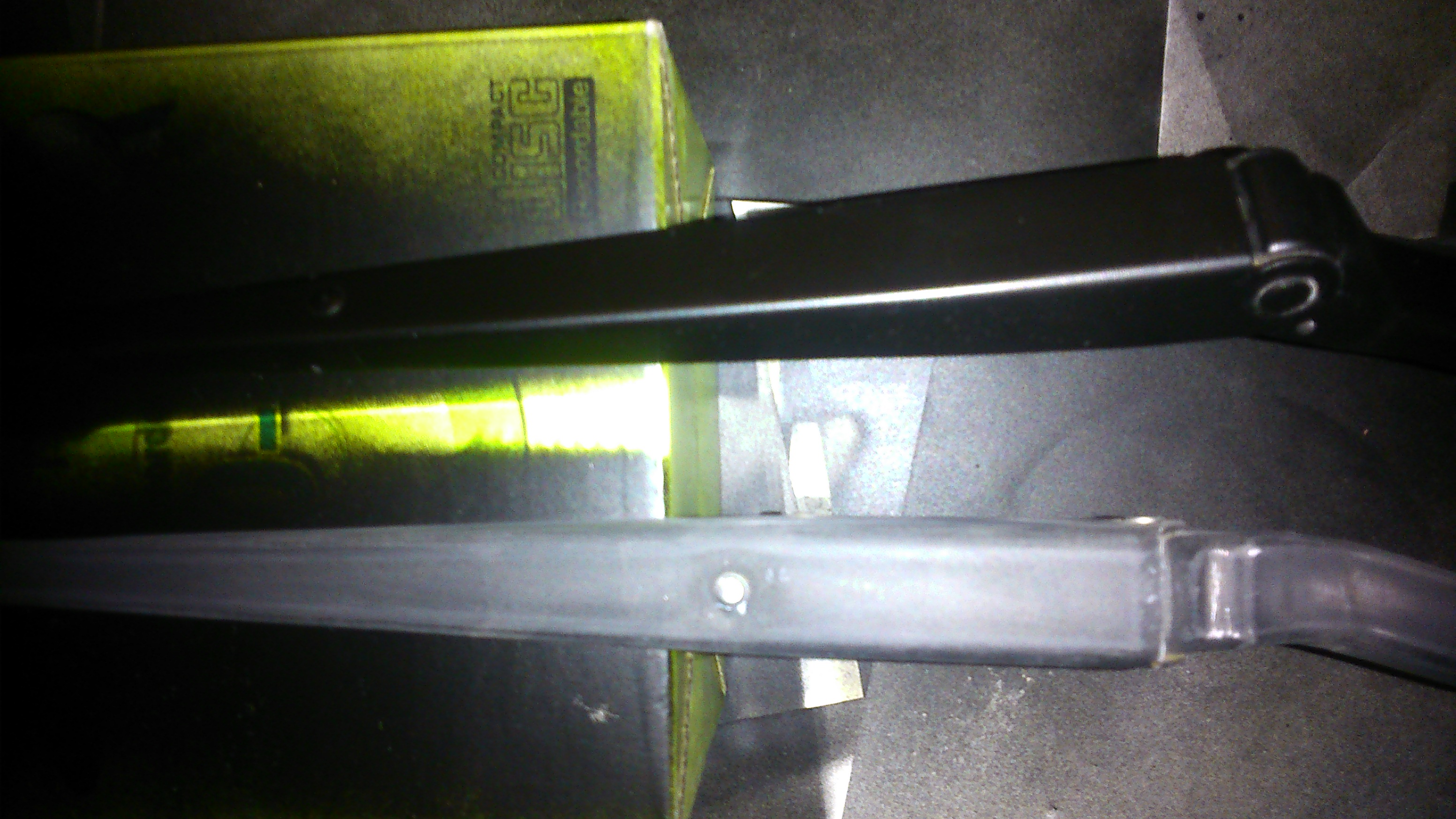

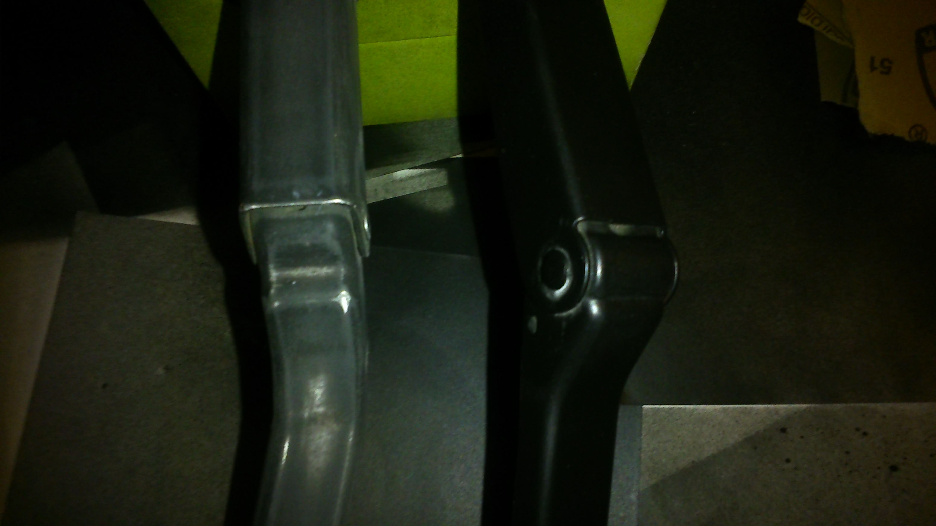

EDIT: Wpadają obiecane zdjęcia:
1. Prezentacja pomalowanych ramion na aucie. Szkoda że czy to sztuczne czy naturalne oświetlenie aparat nie potrafi oddać czerni pomalowanych elementów. ;)

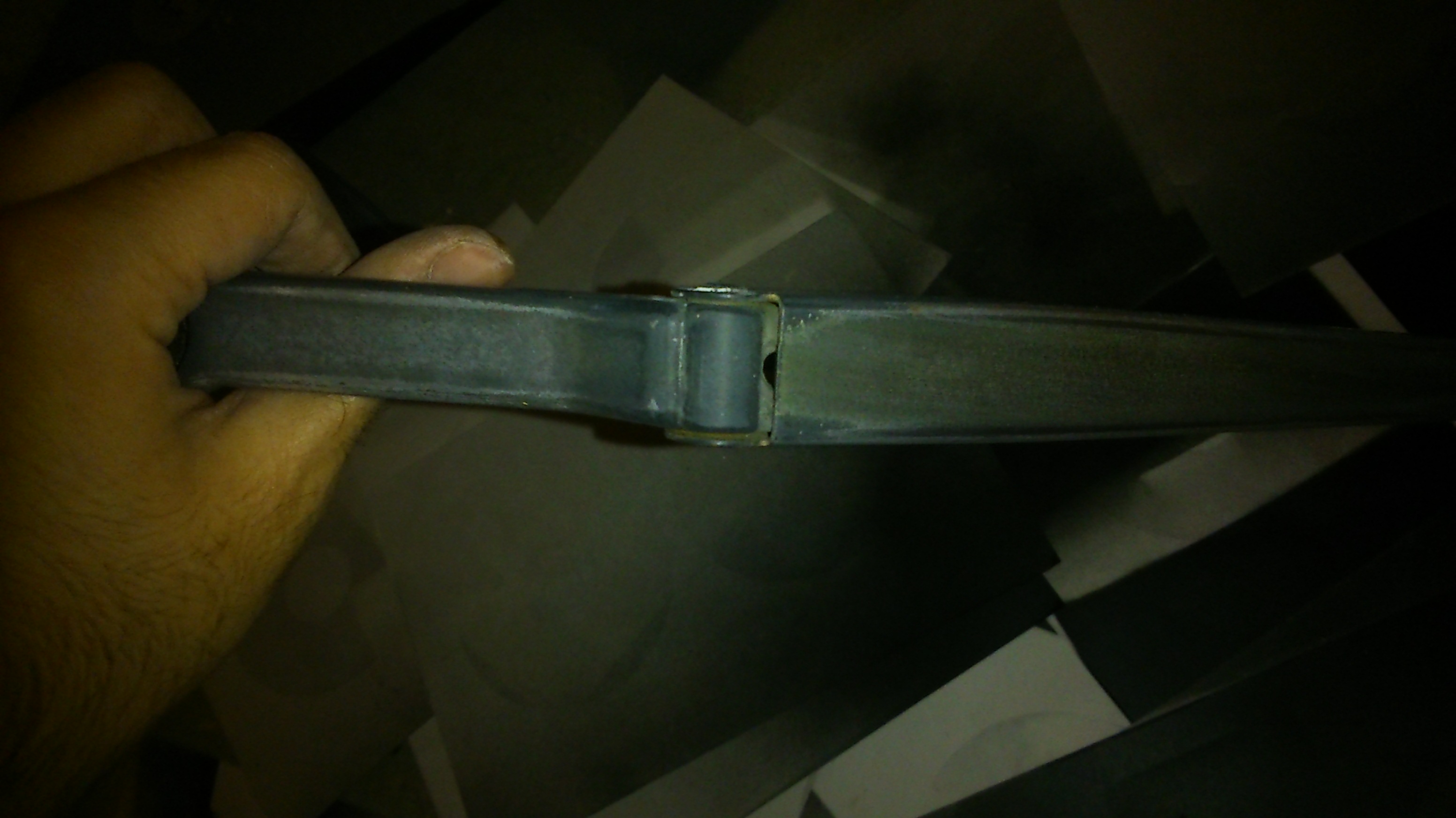

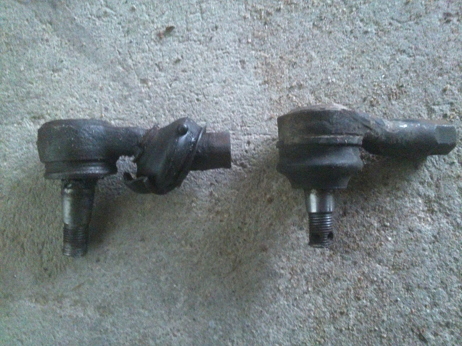

2. Wspomniane przeze mnie końcówki drążków. Na pierwszym zdjęciu "podejrzany" oryginał po lewej i końcówka od TRW dla porównania. Guma oczywiście podczas zdejmowania nie była w takim stanie :D , po prostu przeszkadzała ściągaczowi w wyjęciu końcówki więc postanowiłem ją trochę odsunąć. Mam nadzieję że jakiś specjalista od BA rozwieje moje wątpliwości co do wieku lewej końcówki.

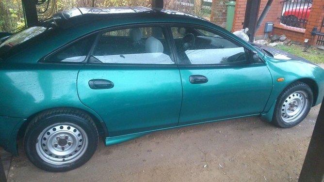

3. Mazda na zimówkach. Może nie są to piękne aluski 16" ale prezentuje się całkiem "rajdowo" jak dla mnie. Dorzucone w gratisie i pomalowane przez poprzedniego właściciela.
