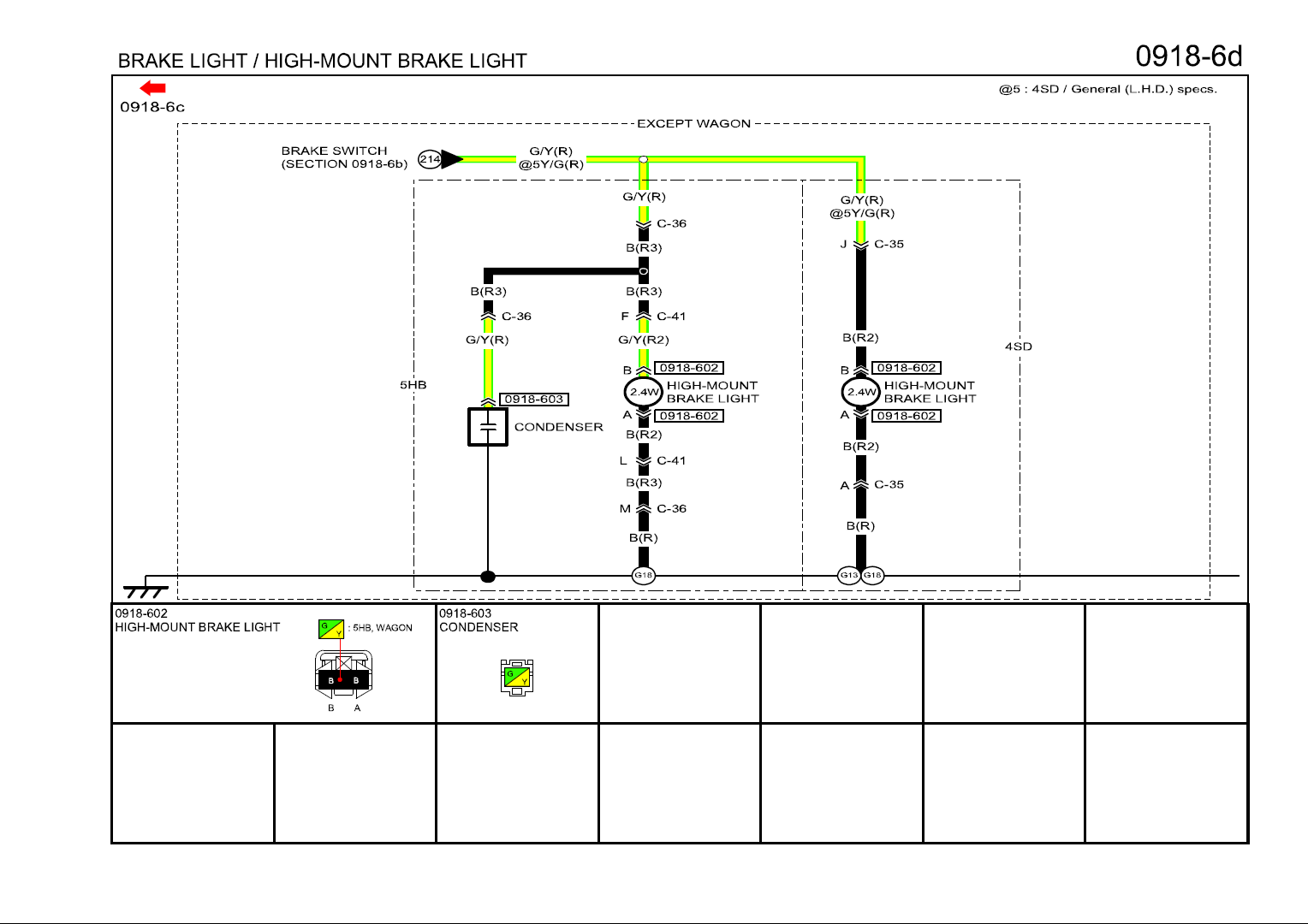

Witam ,mam ten sam problem świecących się kontrolek ABS,TSC i na górze kontroli trakcji.Zauważyłem też że dzieje się to gdy wciskam hamulec i nie świecą się też wtedy światła stopu.
Doradżcie chłopaki co może być przyczyną tego objawu?.

Dobrze byłoby się podpiąć pod kompa, żeby sprawdzić kody błędów, które powodują świecenie kontrolek.
Jednak to, że światła stopu nie świecą może być dobrą wskazówką. Kiedyś po naciśnięciu hamulca sygnał szedł tylko do świateł, dziś do ABS'u, komputera i pięciu innych rzeczy.
Na początku sprawdziłbym bezpiecznik "STOP" znajdujący się w skrzynce w silniku. Jeżeli będzie dobry, wtedy sprawdziłbym czujnik przy pedale hamulca.
