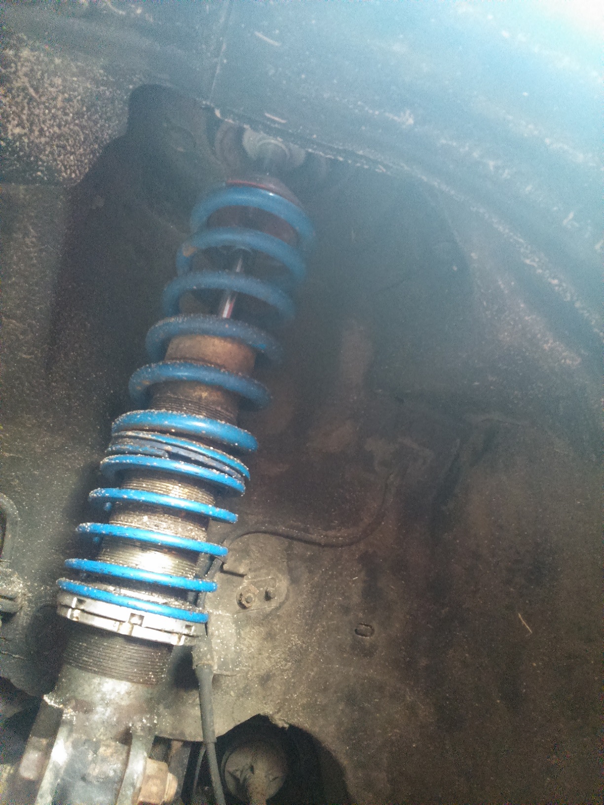

Postprzez misiak89-89 » 20 sty 2015, 16:50
Słuchajcie u mnie ten helper w niczym nie pomagał przy takim obniżeniu jak jeździłem, oto foto po zdjęciu koła
Obecnie bujam się bez helpera, zwiększyłem negatyw, gleba jest na maksa, trzpień amora oparł się o odbój, efekt – jeździ się tak samo nawet na setapie przed keskinami tylko dalej nie jest tak nisko jakbym chciał, więc muszę przerabiać amory i tak bym musiał żeby zawias trochę pracował i sprężyna byłą napięta.

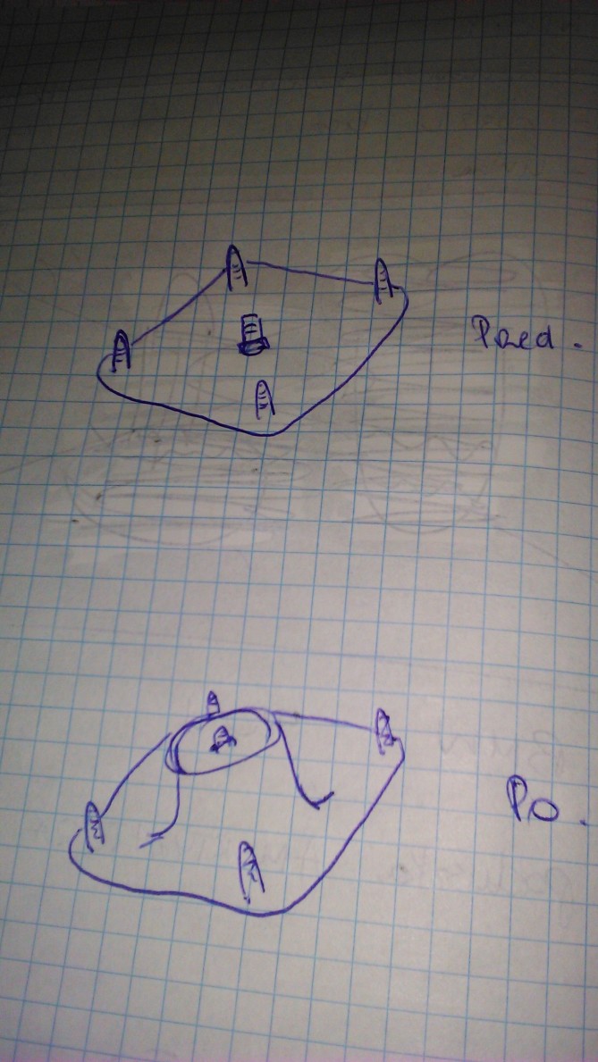

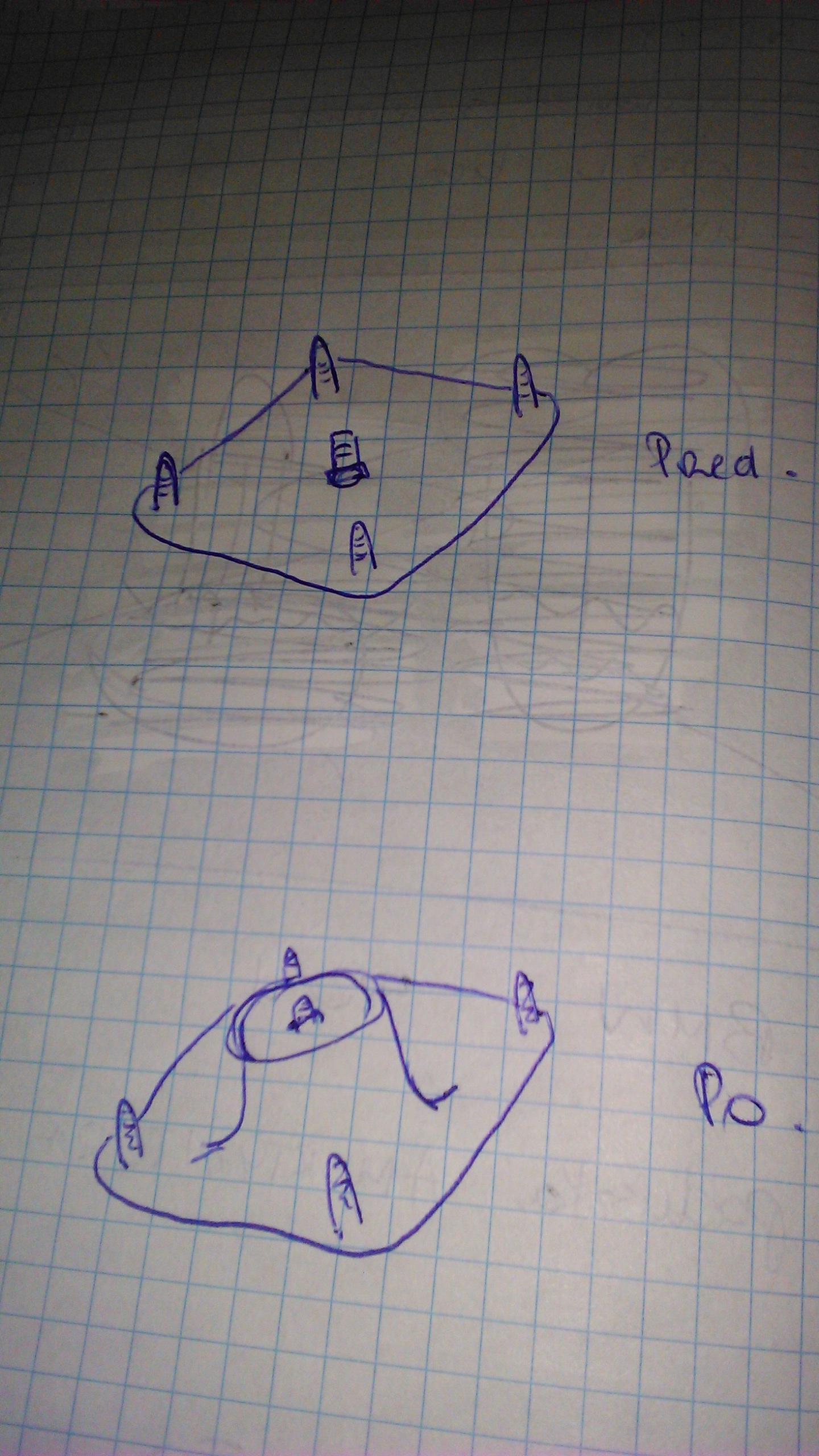

Postprzez Crenshaw » 21 sty 2015, 13:06
a ja wymyśliłem coś innego, można tak przerobić górne mocowania, żeby nakrętka była wyżej. Mozna to zrobić np tak: wyciąć w mocowaniu otwór i wspawać w niego jakąś miseczkę z otworem. Może nie jestem mistrzem malarstwa, ale myślę o czymś takim, wypali to w 323?

Postprzez honda2911 » 21 sty 2015, 13:17
wypali ale wtedy nie zastosuje napewno caberów
ale jak wszystko pomierzy to tak wsapawałby tę rurke żeby mieć odpowiedni negatyw

Postprzez misiak89-89 » 21 sty 2015, 14:22
To jest nie głupie rozwiązanie, nie musiałbym nic skracać a nawet podejrzewam helper by się zmieścił tylko mocowanie nie miałoby juz tej gumy a było by na sztywno z reszta w sumie camber kity tez nie mają gum dodatkowo amortyzujacych amora do kielicha nadkola.
honda2911 napisał(a):wypali ale wtedy nie zastosuje napewno caberów
Ja w swoim fk nie potrzebuje camberu bo mam regulacje na fasolach przy mocowaniu zwrotnicy
