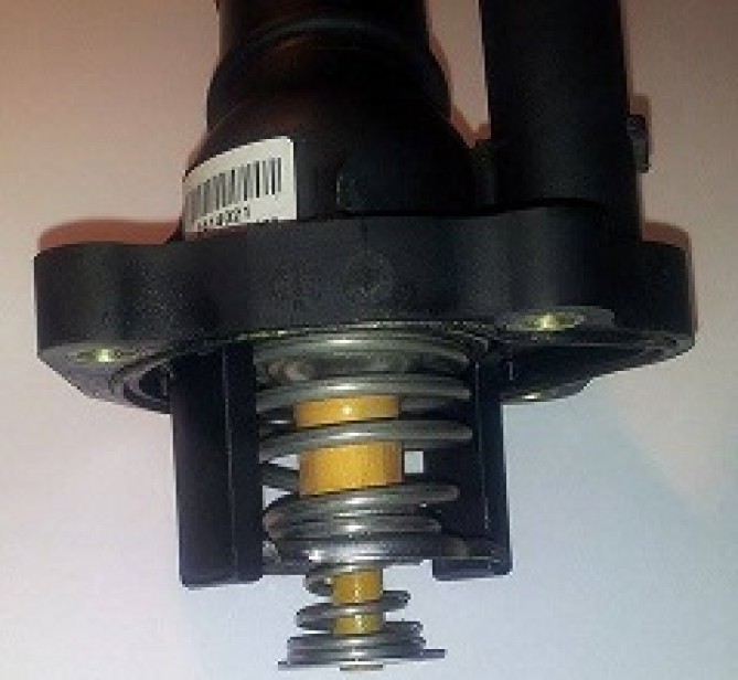

Postprzez haidi » 4 sty 2015, 07:16
Wuyek zapewne mówił o termostacie fabrycznym L32715170A , który wygląda tak:
I on jes rozkładalny, ale jeszcze nikt nie opublikował pasującego wkładu.
Do pewnych modeli (do sprawdzenia po vin) montowany był taki sam, ale wkład już zintegrowany z obudową.

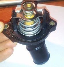

Postprzez haidi » 6 sty 2015, 14:32
Prawie; Poniżej mój staruszek

Postprzez TeGiO » 6 sty 2015, 22:57
miałem identyczny termostat. jak go spróbujesz wyciągnąć z obudowy to zobaczysz na ich styku jakiś klej. a jak chcesz zobaczyć rozbieralny to u foxa masz do 2.3 :)
