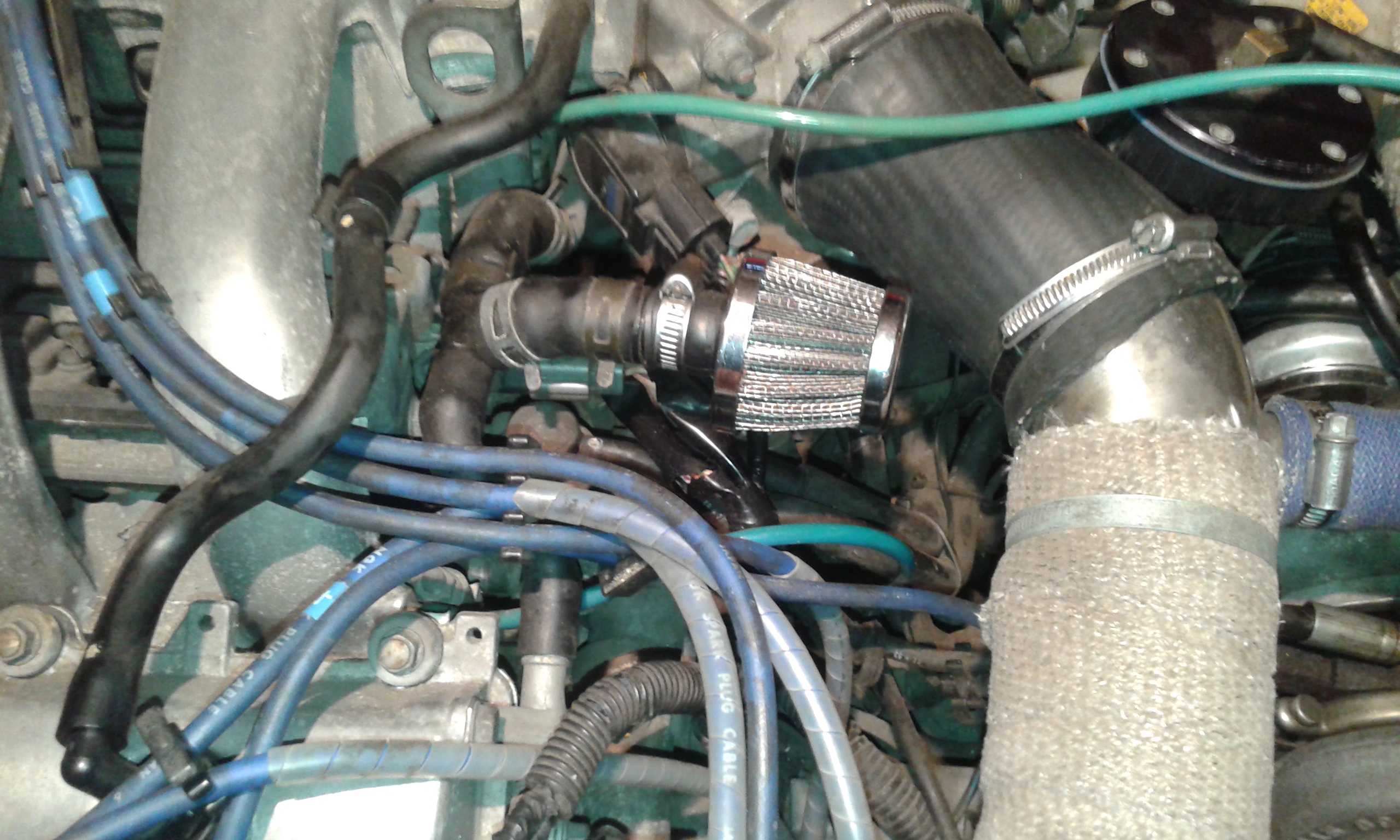

Postprzez rychumx3 » 24 gru 2014, 16:31

Postprzez witek » 24 gru 2014, 21:53
Wszystkie te zaworki sa takie same. Steruja podcisnieniami :)

Postprzez rychumx3 » 25 gru 2014, 01:09
tak myślałęm :) kolego a powiedz mi kręcąc w prawo tym na zdjęciu silnik szybciej nie wkręca sie na obroty bo takie miałem wrażenie :>
Dopisano czwartek, 25 grudnia 2014, 18:17:
pod powie ktoś ?
co było w miejscu tego filtra ?
