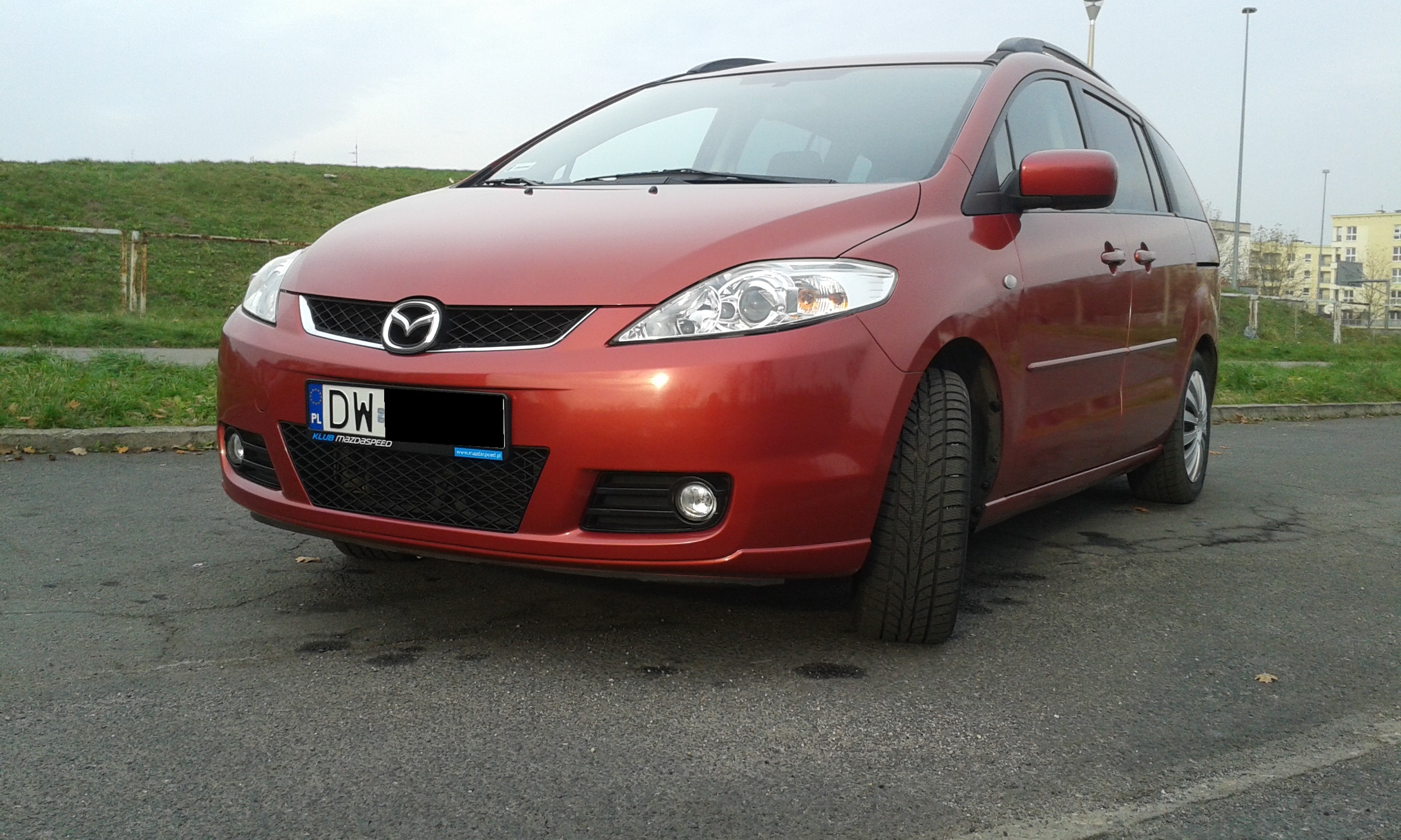

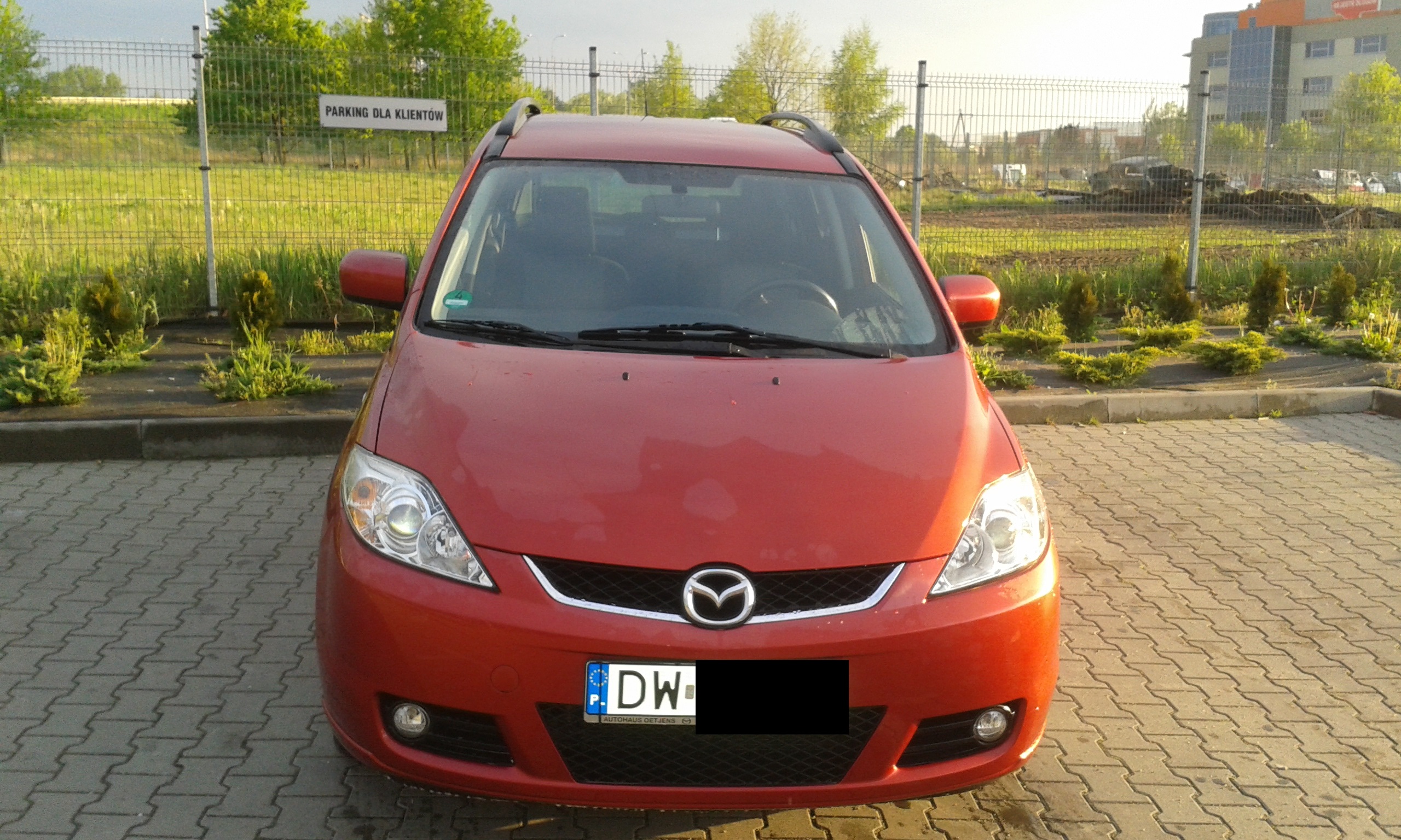

Na razie to tyle zobaczymy jak wyjdzie z funduszami a o to nasza Madzia :) Na razie zdjęcia tuż po zakupie jeszcze na tablicach DE. Po pierwszej zmianie wrzucę nowe.

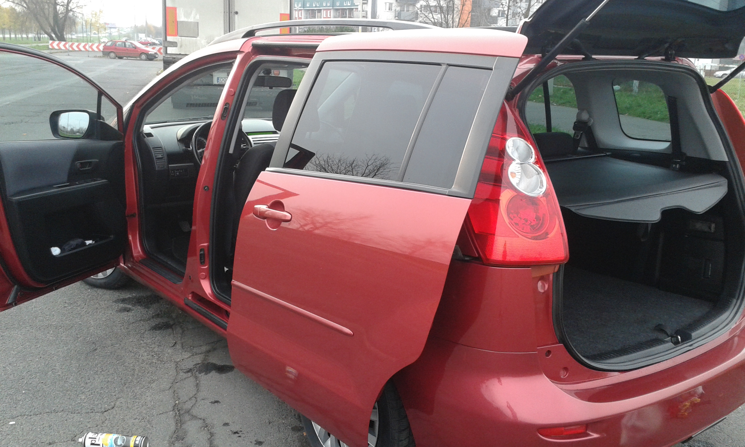

Na razie to tyle .Najszybciej będzie oczywiście zrobiona podłoga w bagażniku po tym jak wyleciał 3 rząd siedzeń trzeba doprowadzić ład z tyłu.

– nową podłogę bagażnika ,w planach montaż sprężyn gazowych do jej unoszenia oraz zagospodarowanie przestrzeni pod podłogą

I tak po ostatnich kilku zaglądaniach do bagażnika i potrzeby pożyczania kabli komuś lub czegoś innego postanowiłem dodać sobie sprężynki gazowe pod zrobioną podłogę bagażnika.
Sprężyny dają rade nawet kiedy jest położone koło zapasowe podłoga nie opada
Chwilowo przez podłogę przechodzą śruby z łbem kulistym i gniazdem 6-kat ponieważ tak na szybko nie miałem innego pomysłu a podłogę robiłem i obijałem już jakiś czas temu. Ale mam w planie montaż takich gładkich ale to zobaczę czy w ogóle jeszcze się sprawdzić jak coś pozostanie na razie coś takiego :)
A tak po zamknięciu.
