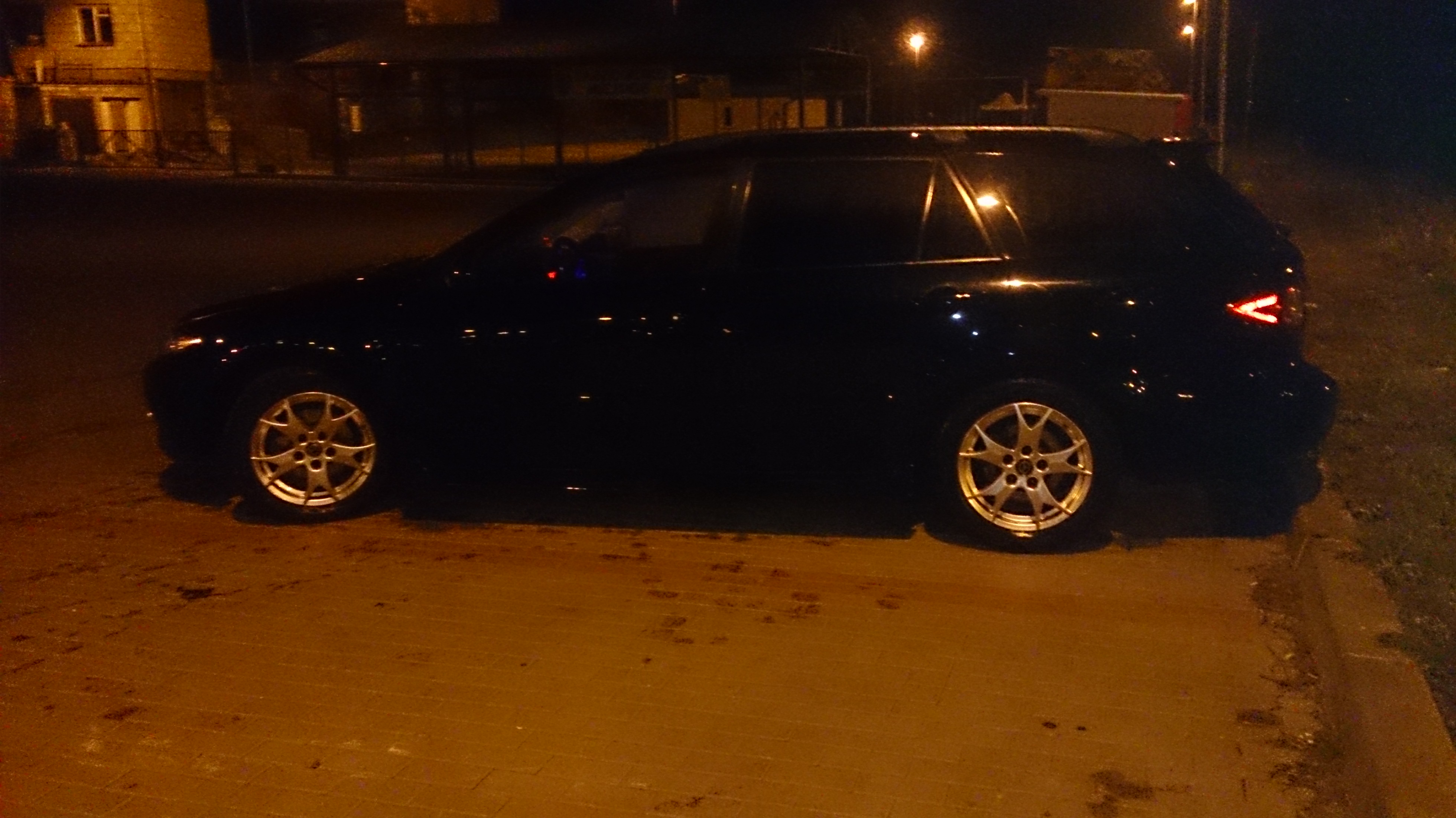

Ja Smigam na 16 205/55 i jest super ;–)

Postprzez bjorm » 5 lis 2014, 14:54
rzeczywiście na tym foto widać relację felga/opona/auto ;)

Postprzez chrobry » 5 lis 2014, 15:02
Faktycznie nie przemyślana fotka wstawie nowa :–)
