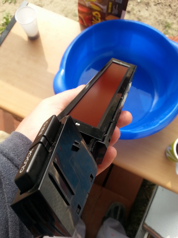

		Witam. Kolejna mała-duuża aktualizacja. Prace obejmowały większy kawałek czasu i niektóre jeszcze trochę zajmą.
1. Wymiana podświetlenia wyświetlacza głównego i konsoli środkowej.
