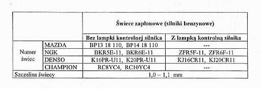

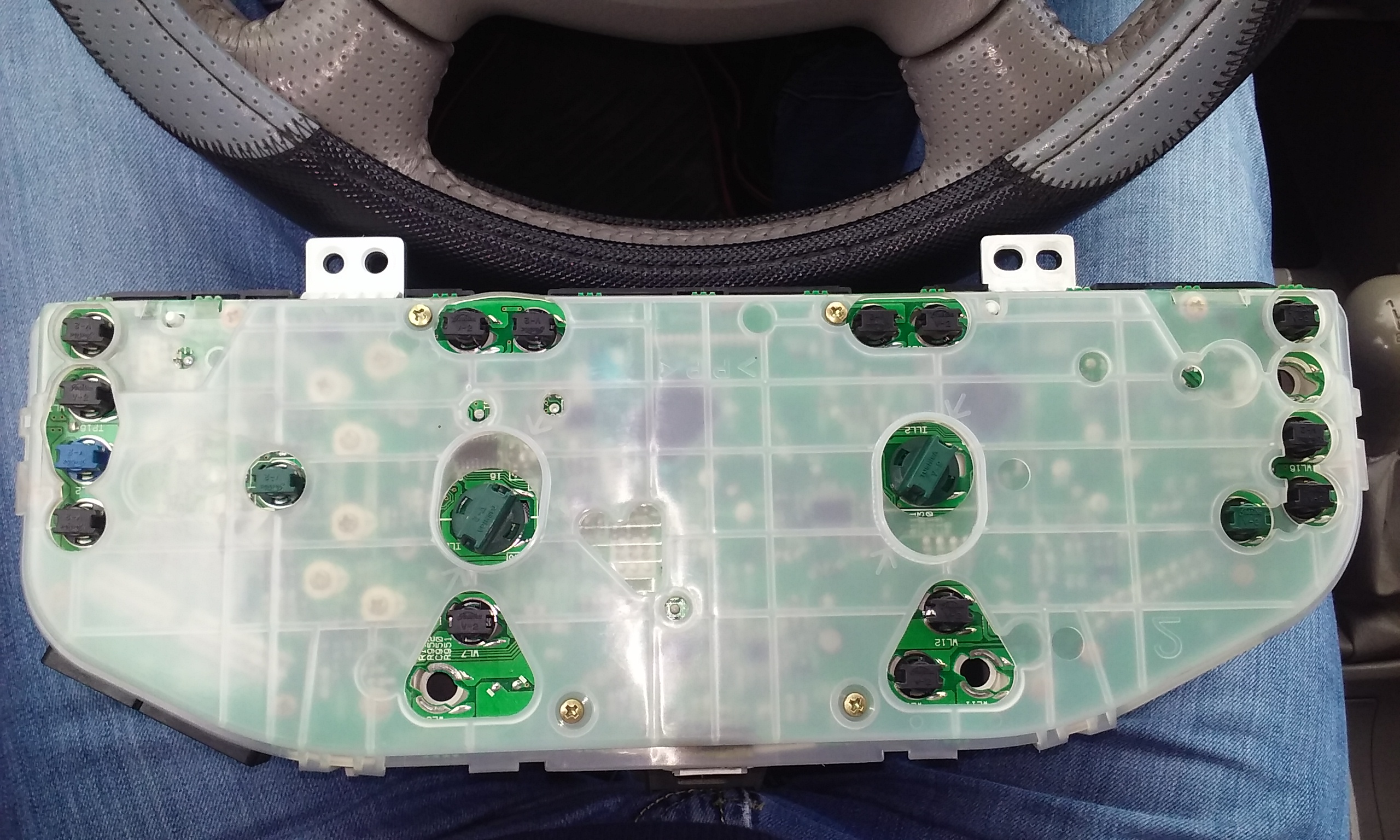

Postprzez tomek99mazda » 2 maja 2015, 10:59
Mam pytanie czy wszystkie modele maja kontrolke silnika w mojej nigdy sie nie zapalila nawet przy wlaczonym zaplonie
Dopisano 2 maja 2015, 13:15:
Moj licznik wyglad tak moze brakuje kontrolki silnika albo ktos ja wyjal
Od: 6 gru 2011, 21:01
Posty: 62
Skąd: Gostyń
Auto: Premacy 1,8 16 v 101 Km 99r
Postprzez Yard » 9 maja 2015, 21:58
Są wersje bez kontrolki. Informacja o tym jest w książce obsługi w dziale o doborze świec.

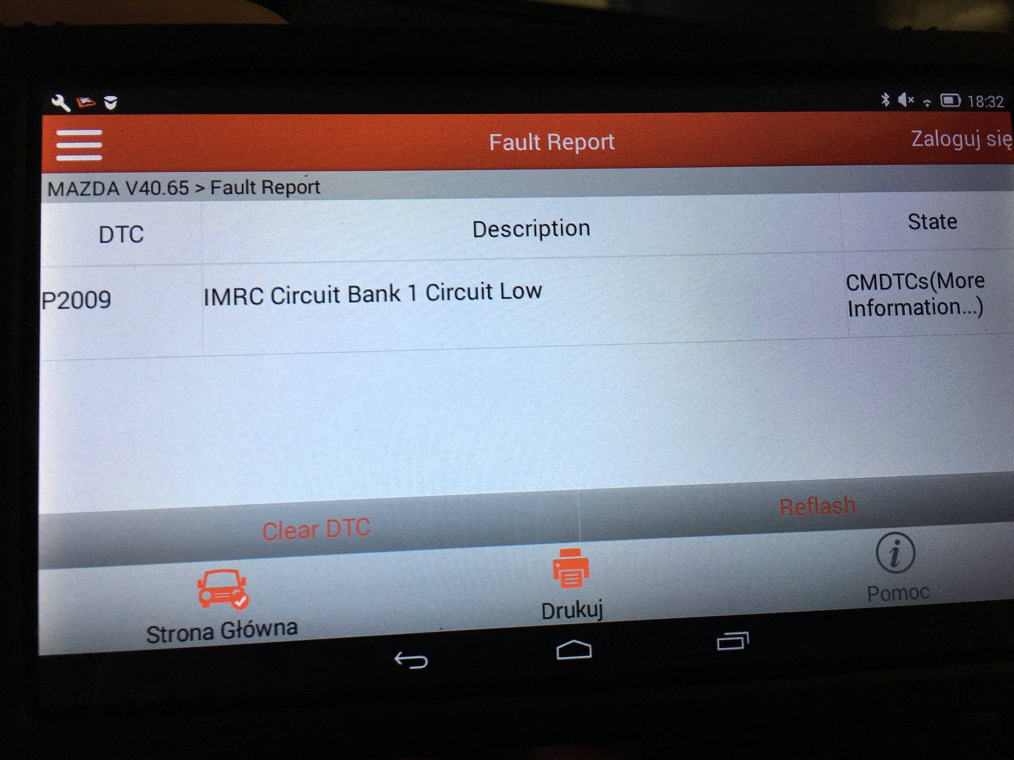

Postprzez Murcielago88 » 2 maja 2018, 22:21
Od jakiegoś czasu swieci Mi się lampka silnika w mojej Mazdzie Premacy 2.0 w dieslu . Oczywiście podczas jazdy nie zaobserwowałem jakiś niepokojących zmian, ale jednak jazda z ta kontrolka jest irytująca :D Samochód podłączyłem do kompa u diagnosty i wyświetla się błąd P2009. Czy jest Mi ktoś w stanie pomoc w tej kwestii?
Z góry bardzo dziękuje :)
