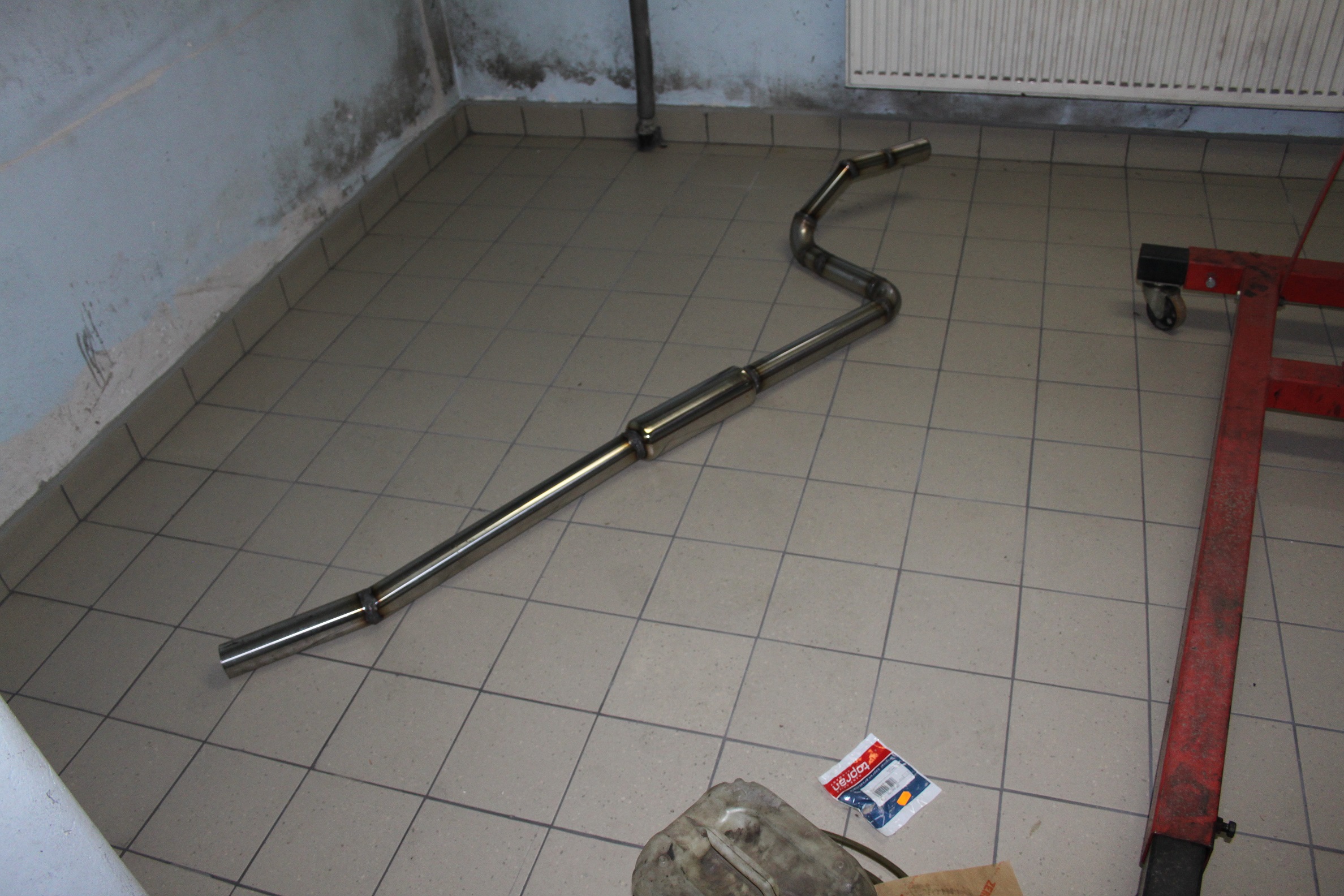

na tyg. wleciał sporo cichszy tłumik końcowy przelotowo-komorowy a dzisiaj zrobiłem negatyw z przodu :) rozwiercając górny otwór mocowania amortyzatora , na razie geometrie ustawiłem bez przyrządów ale lata prosto i się mega poprawiło na zakrętach :)

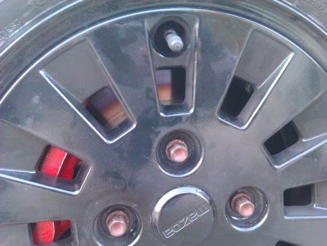

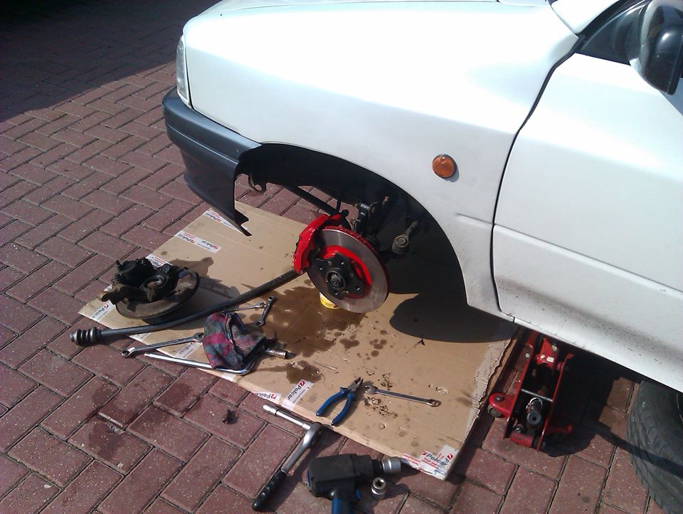

Postprzez KAROLLO121 » 19 kwi 2014, 20:21

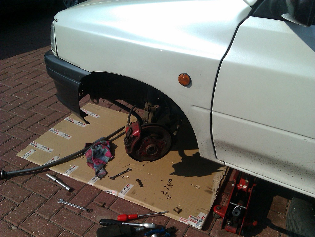

zaciski z 323 bg gt , tarcza 323 bf gtx 260 mm wentylowana ,stary hebel miał 230 i nie wentylowany po czym sie dosłownie zjarał i pokruszył , zrobiony adapter i hamuje zdecydowanie lepiej :)
stary vs nowy hebel :)

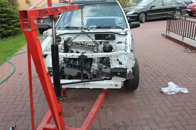

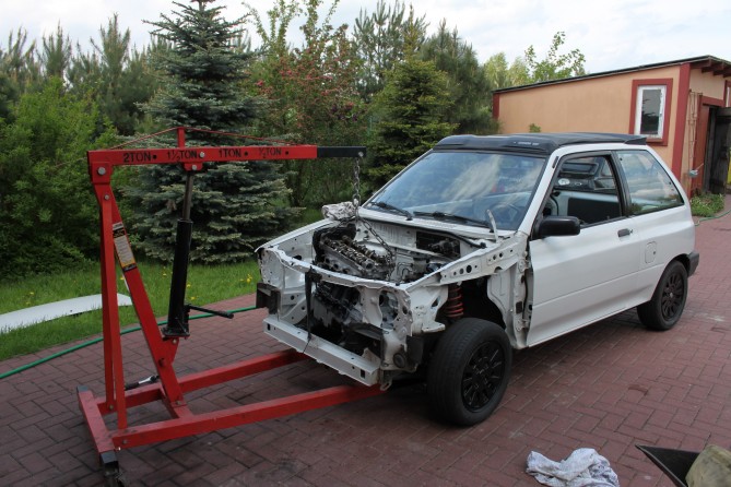

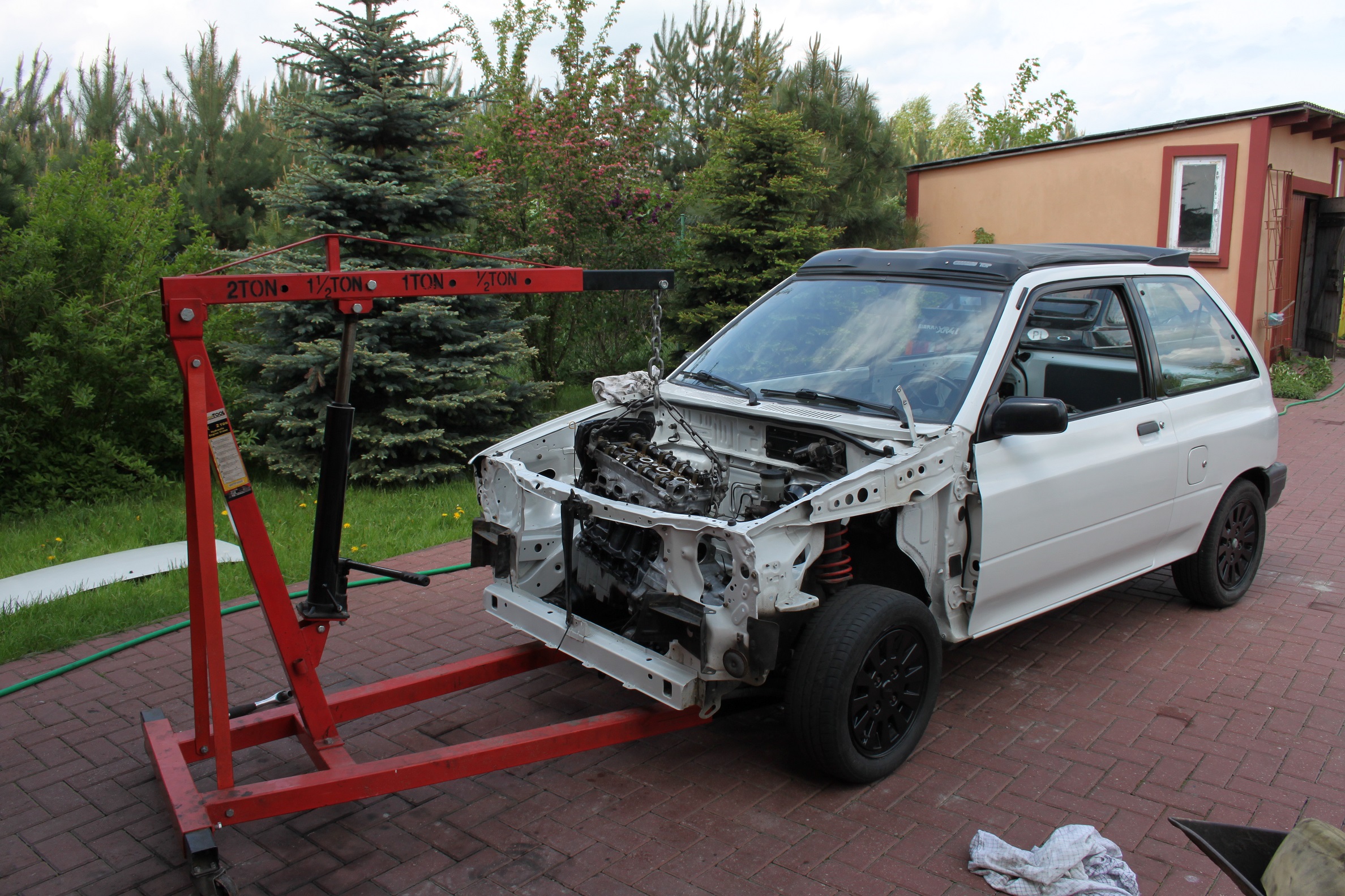

Postprzez KAROLLO121 » 3 maja 2014, 14:07

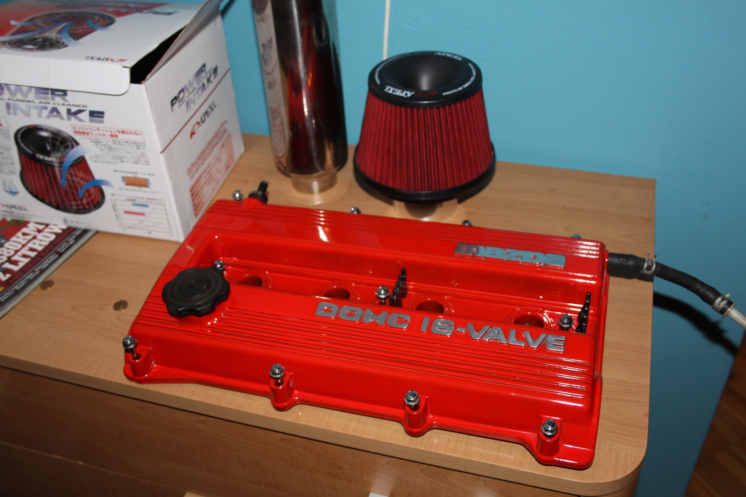

Powoli do przodu, wczoraj wyjęta deska, muszę znaleźć schemat wiązki do BP i zastanowić się jak najlepiej ją ogarnąć , wpadło pare nowych gratów BP stoi przygotowany po wymianie uszczelniaczy rozrządu, świec czyszczeniu malowaniu itd całość się opisze jak już będzie w aucie :)
Dopisano 3 maja 2014, 15:09:
Dzięki ale wiązka z kompem dotarła przed samymi świętami :)

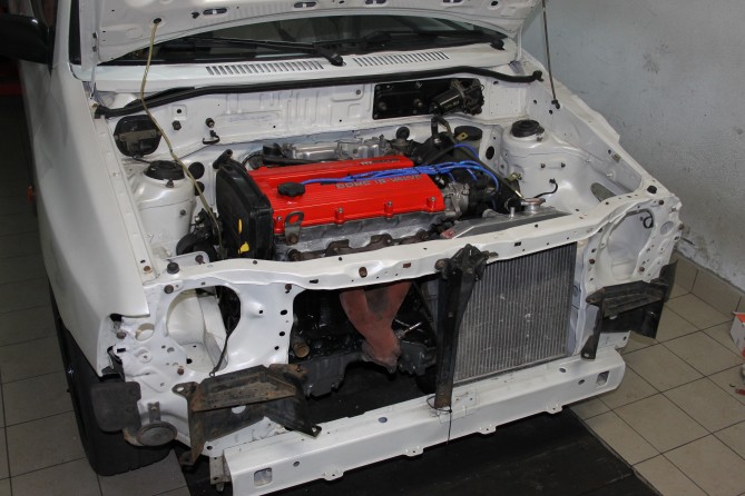

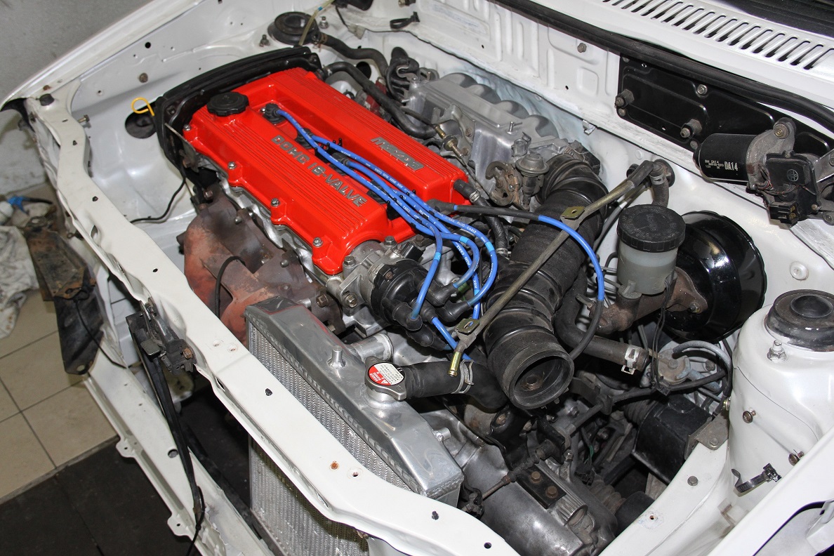

Postprzez KAROLLO121 » 15 maja 2014, 15:59

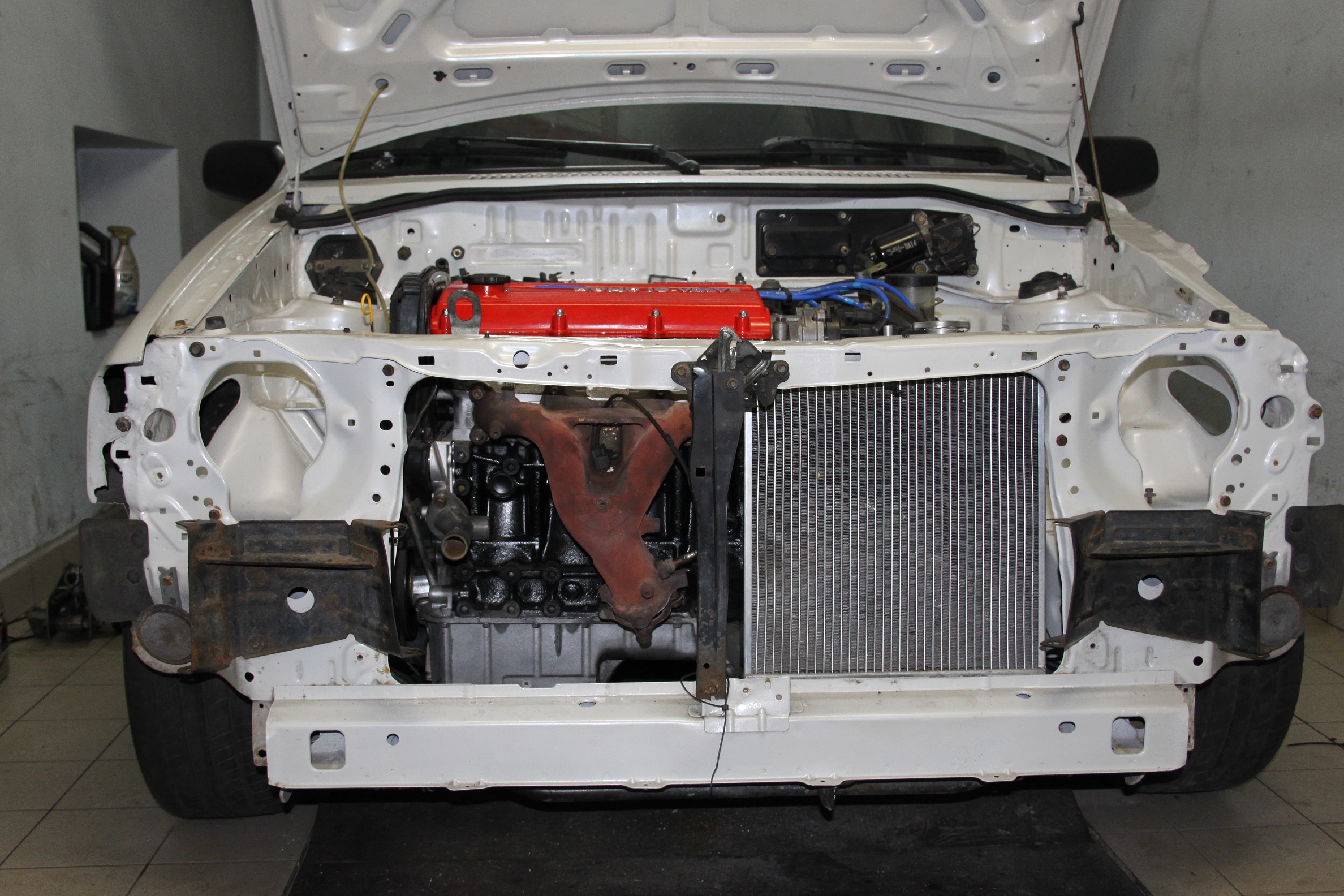

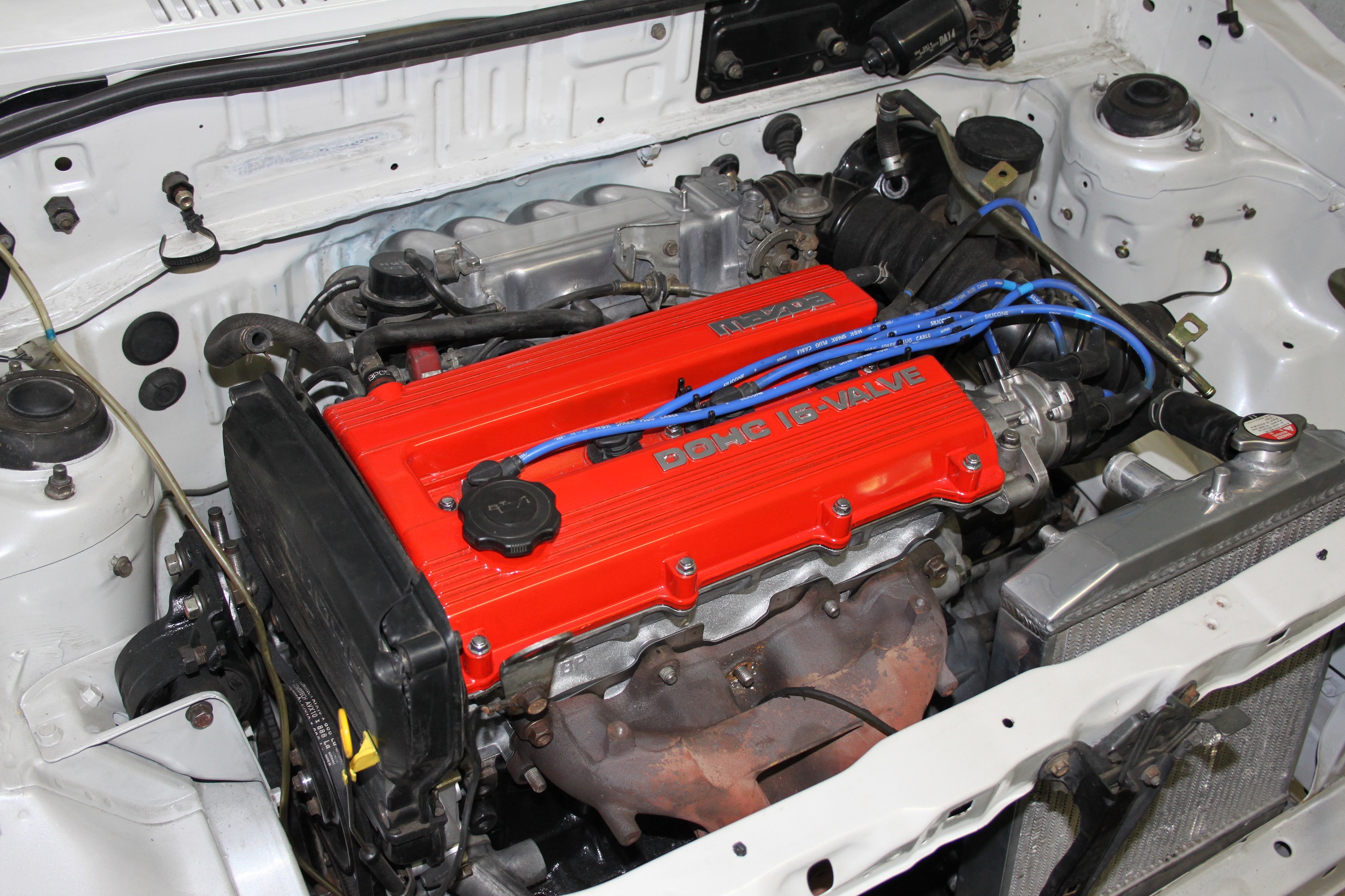

To BP na pokładzie teraz przerabianie wiązki i łączenie reszty gratów do kupy na razie kolektor chłodnica i parę innych rzeczy wrzucone na sztukę :) opisze jak znajdę chwilę albo jak odpali ;)
To wsadzamy BP ;)

Postprzez Boris86 » 15 maja 2014, 22:32
Mocno trzeba było ciąć ten przedni zderzak z BG GT?

Postprzez KAROLLO121 » 16 maja 2014, 21:22
wystarczyło kilka cm uciąć boki środek jest tej samej szerokości co w 121 DA
