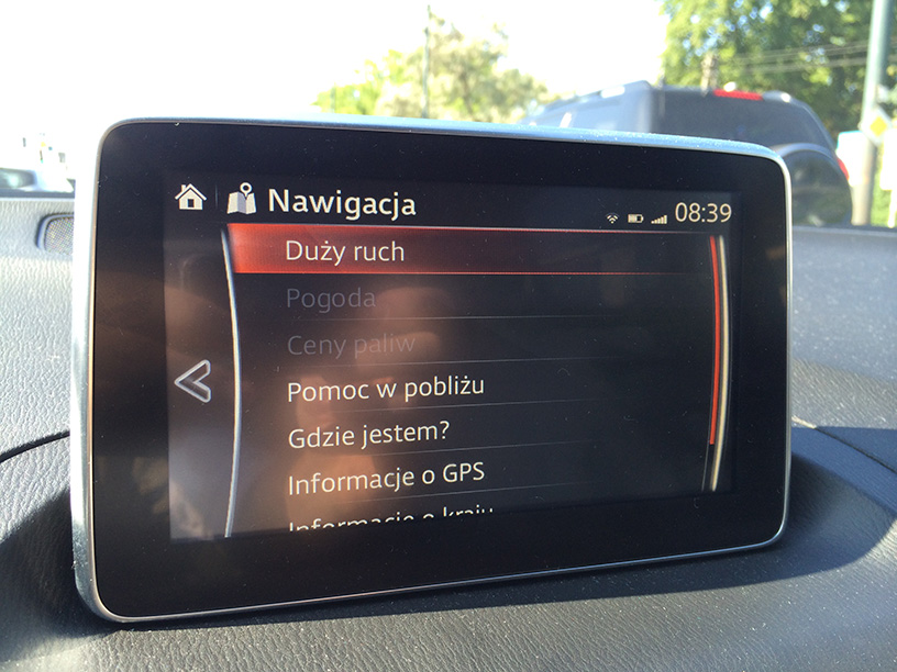

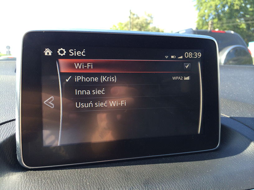

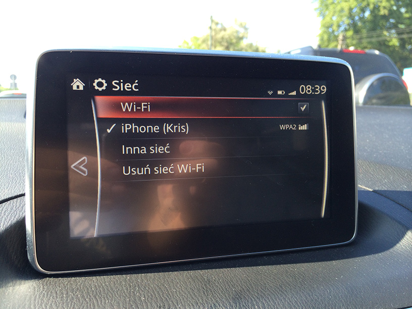

Postprzez kkrajewski » 10 cze 2014, 09:50
Panowie/Panie, mam pytanie :)
Czy to, że nie mam dostępu do cen paliw, pogody oraz do przeglądu bieżącego ruchu to oznacza że nie mam wykupionej subskrypcji? w sumie to od kiedy mam ten samochód to nie miałem dostępu do tych opcji.
Od razu dodam, że jestem połączony z WIFI <glupek2>
Pozdrawiam!
Połączenie z WIFI
Brak dostępu do info o ruchu

Postprzez child » 10 cze 2014, 14:44
Raczej nie – ja, jak mi się już skończyła darmowa subskrypcja, miałem te opcje, ale po kliknięciu (i oczekiwaniu :)) napisało mi, że nie mam dostępu, bo nie zapłaciłem. Opcje wyszarzone miałem raczej w przypadku braku połączenia WiFi.
