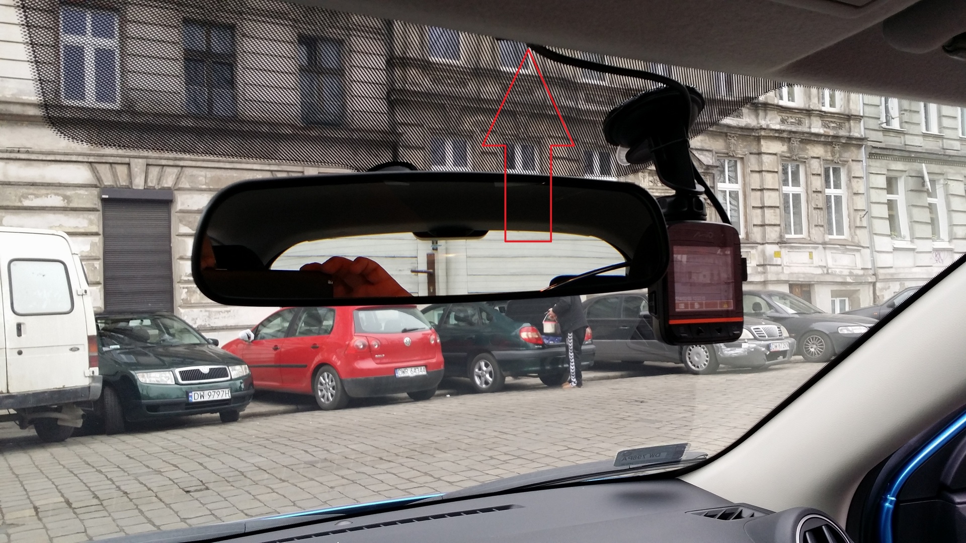

Nadszedł czas montażu nowego akcesorium. Zdecydowałem się na montaż wideo rejestratora, bo to co teraz dzieje się na drogach to maskara połączona z horrorem. Piesi śnięci, wielu kierowców też nie lepsza...
Wybór padł na Mio 388 + 32GB karta.
O parametrach nie będę pisał, ale szukałem odpowiadającego mi urządzenia od ponad roku... Zawsze kończyło się na tym modelu i zawsze żałowałem pieniędzy.
Jednak w ciągu ostatnich dwóch tygodni dwa razy ktoś zajechał mi drogę bez migacza, tuż przed autem, i raz wyjechał na czołowe – widząc mnie i wiedząc co robi!!! I to przelało czarę. Na szczęście za każdym razem miałem gdzie uciekać... Tylko zapukać w szybkę i dać w mordę...
Pozostała kwestia montażu. Priorytetem było ukrycie kabla, a jednocześnie nie chciałem rozbebeszać konsoli środkowej – bo tego bałem się podjąć. W ASO chcieli za położenie kabla 250 zł.
Ostatecznie zrobiłem wszystko sam i jestem zadowolony – poniżej szczegóły.

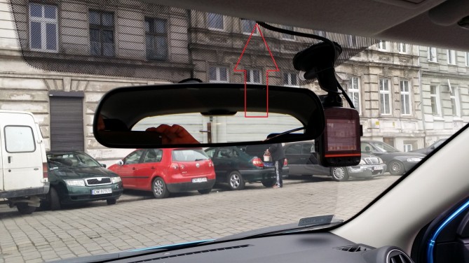

Rejestrator przyczepiony jest jak na powyższym zdjęciu. Ponieważ w tym miejscu na szybkie jest wzorek (anty-słoneczny?!) przyssawka bezpośrednio do szyby się nie będzie trzymać, ale wykorzystałem niegdyś wymyślony patencik. Gdzieś w szufladzie walał się Gekon (antypoślizgowy przylepek do trzymania telefonu w aucie) i z niego wyciąłem kółko. W ten sposób uchwyt trzyma się jak trzeba.
Do podłączenia rejestratora nie wykorzystałem oryginalnej ładowarki. Po pierwsze jej kabel jest za krótki by wykonać instalację zgodnie z moim planem, a ponadto nie chciałem uziemiać ładowarki na stałe w aucie. W ten sposób mogę w każdej chwili bezkolizyjnie zdemontować i np. sprzedać urządzenie (lub przenieść do innego auta).
Do podłączenia potrzebny był 0,5 m kabel USB z wtykiem kątowym mini USB (żeby elegancko szedł ku górze przy rejestratorze jak ten oryginalny) oraz 4,5 metrowy przedłużacz USB. Jako ładowarkę wykorzystałem mini-ładowarkę Sony Ericsson (zależało mi na produkcie pewnym i bezpiecznym) o prądzie ładowania 1,2 A. To więcej niż fabryczna o 0,2 A, ale biorąc pod uwagę dłuższy o 2 metry kabel i dodatkowe łączenie nie będzie to przeszkadzać. Zastosowanie krótkiego kabla przy rejestratorze daje opcje szybkiej podmiany na taki z końcówką micro np. innego rejestratora. Nie trzeba wymieniać całego kabla...

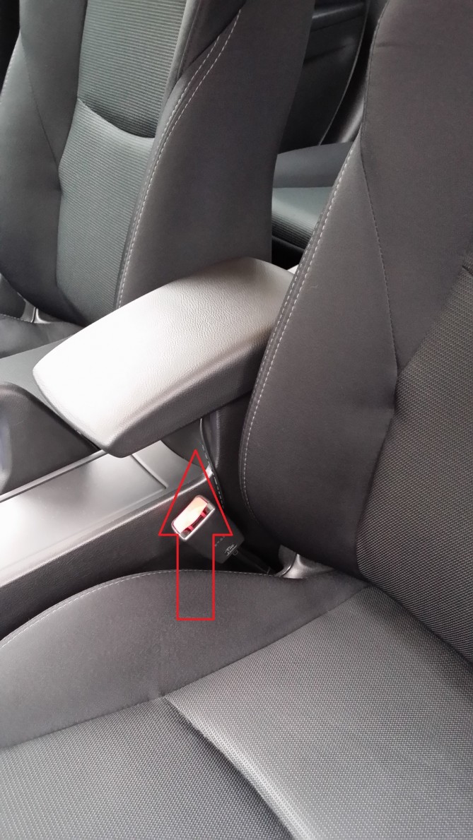

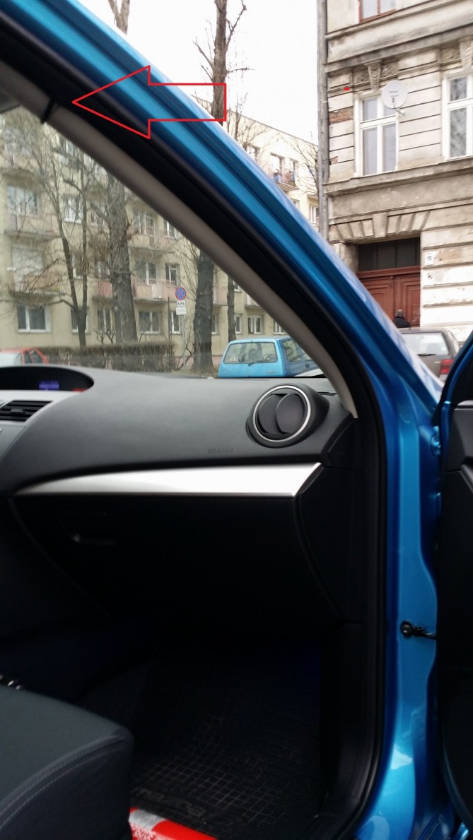

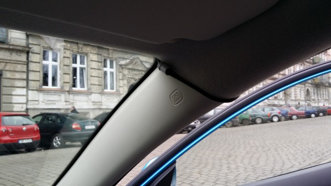

W pierwszej fazie kabel od rejestratora wchodzi w podsufitkę fabrycznym wycięciem na środku – zaznaczone na zdjęciu – tam też jest łączenie kabla 0,5 metra i przedłużacza 4,5 metra.
Potem przewód wychodzi przy słupku i wchodzi pod gumowe wykończenie przy drzwiach.

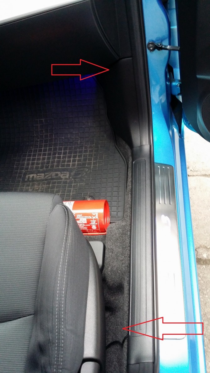

Następnie idzie w dół, by wejść zaznaczonym wcięciem pod schowek.
Potem za plastikiem koło prawej nogi pasażera i pod plastikową osłoną progu.
Potem pod fotel pasażera i pod plastikami na wysokości schowka oraz od strony kierowcy do schowka i do ładowarki.
W ten sposób nie była konieczna ŻADNA ingerencja, klejenie czy demontaże plastików.
Kabel biegnie wszędzie tak jakby miał tam być.
