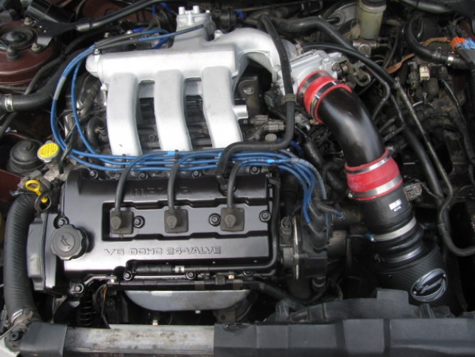

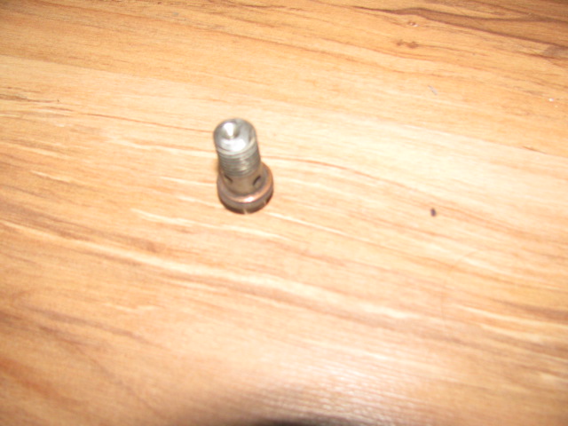

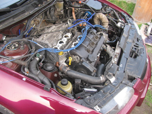

Postprzez krzysiek251189 » 18 mar 2014, 16:27
kupiłem używaną turbinke t25 za 100zł :D oraz zrobiłem sobie restryktor olejowy z oryginalnej śruby (drut!) <diabełek>

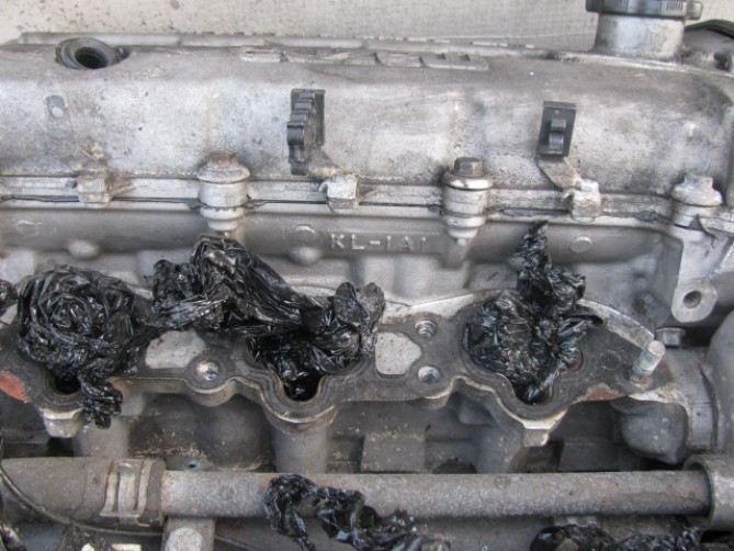

Postprzez krzysiek251189 » 29 mar 2014, 08:52
Nowe wieści! :) w silniku padła uszczelka pod głowicą :( więc będzie wsadzony KL ale bez Turbo! Silnik już mam więc od przyszłego tygodnia jazda ze swapem :)

Postprzez goju10 » 29 mar 2014, 10:34
krzysiek251189 napisał(a):będzie wsadzony KL ale bez Turbo! Silnik już mam więc od przyszłego tygodnia jazda ze swapem :)
Co jeszcze musisz wymienić poza silnikiem żeby wszystko dobrze działało. Pytam, bo fajnie byłoby mieć KL-a również u siebie. Powodzenia ze swapem.
goju10
Postprzez krzysiek251189 » 29 mar 2014, 10:52
półoś bo różnią się podporą. A silnik ma śmigać bez problemu na moim osprzęcie :)

Postprzez wilusjdm » 29 mar 2014, 15:30
krzysiek251189 napisał(a):w silniku padła uszczelka pod głowicą :(
To jest przyczyną wymiany silnika na KL'a ? Jeśli turbawka dobrze dmucha, to nie lepiej wymienić uszczelkę i jeździć dalej doładowaną jednostką ?

Postprzez krzysiek251189 » 29 mar 2014, 16:50
skrzynia podchodzi od KFa :)
będzie KL bo turbina wypada a głupio tak wracać do KFa. Woda z olejem poszła na łożyska turbiny i już jest kaput! <dupa> <dupa>

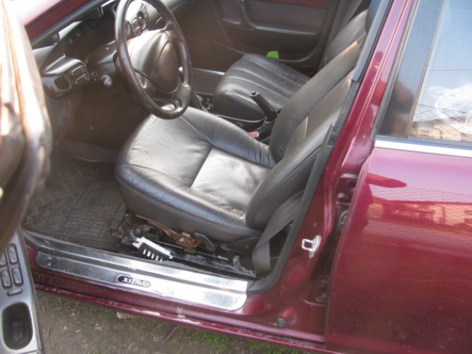

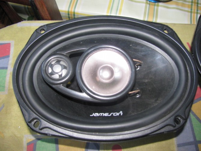

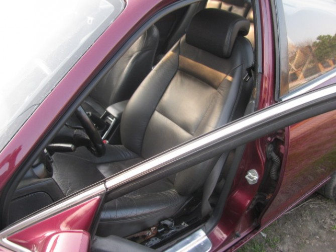

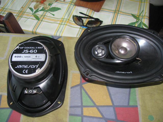

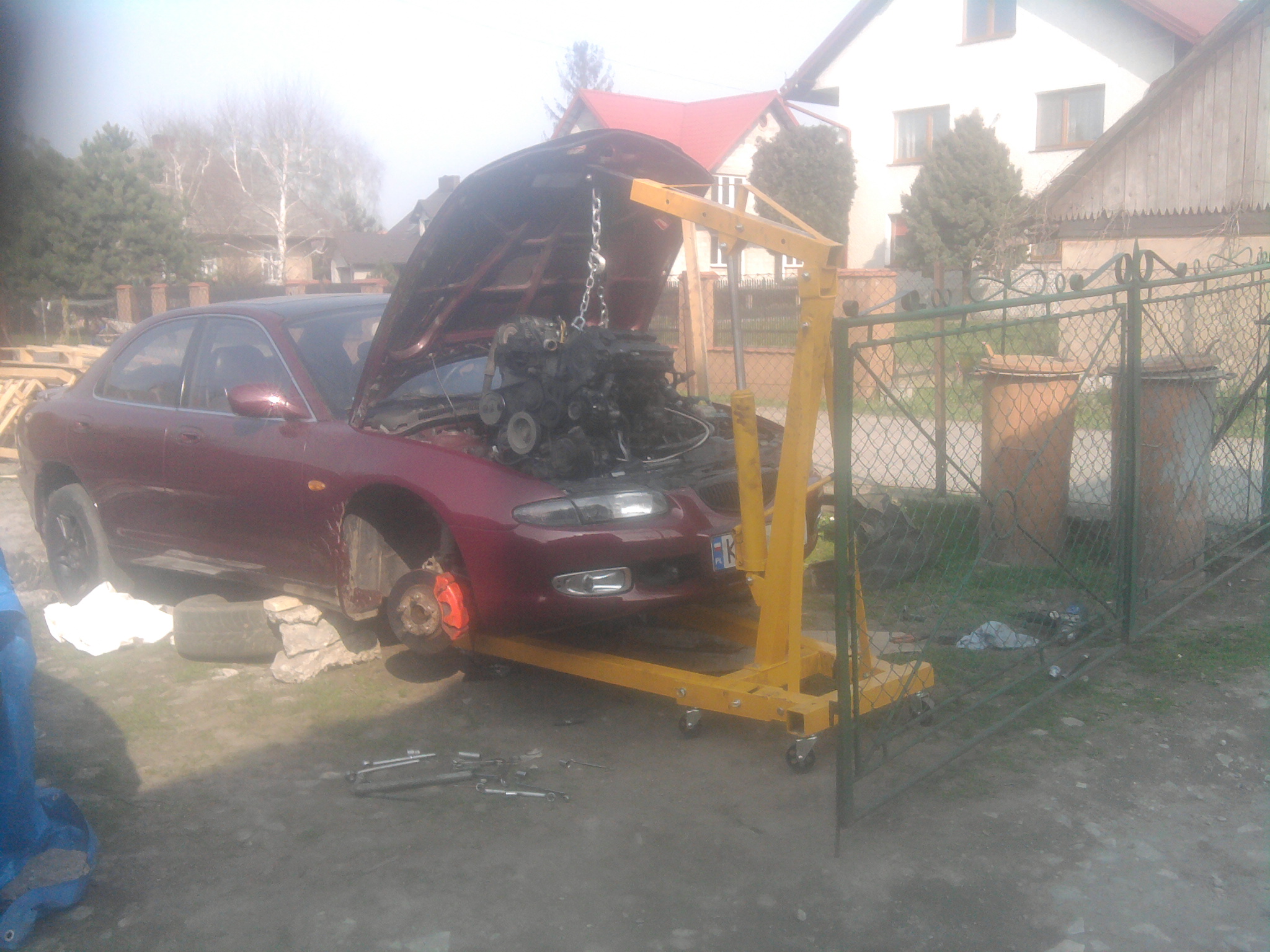

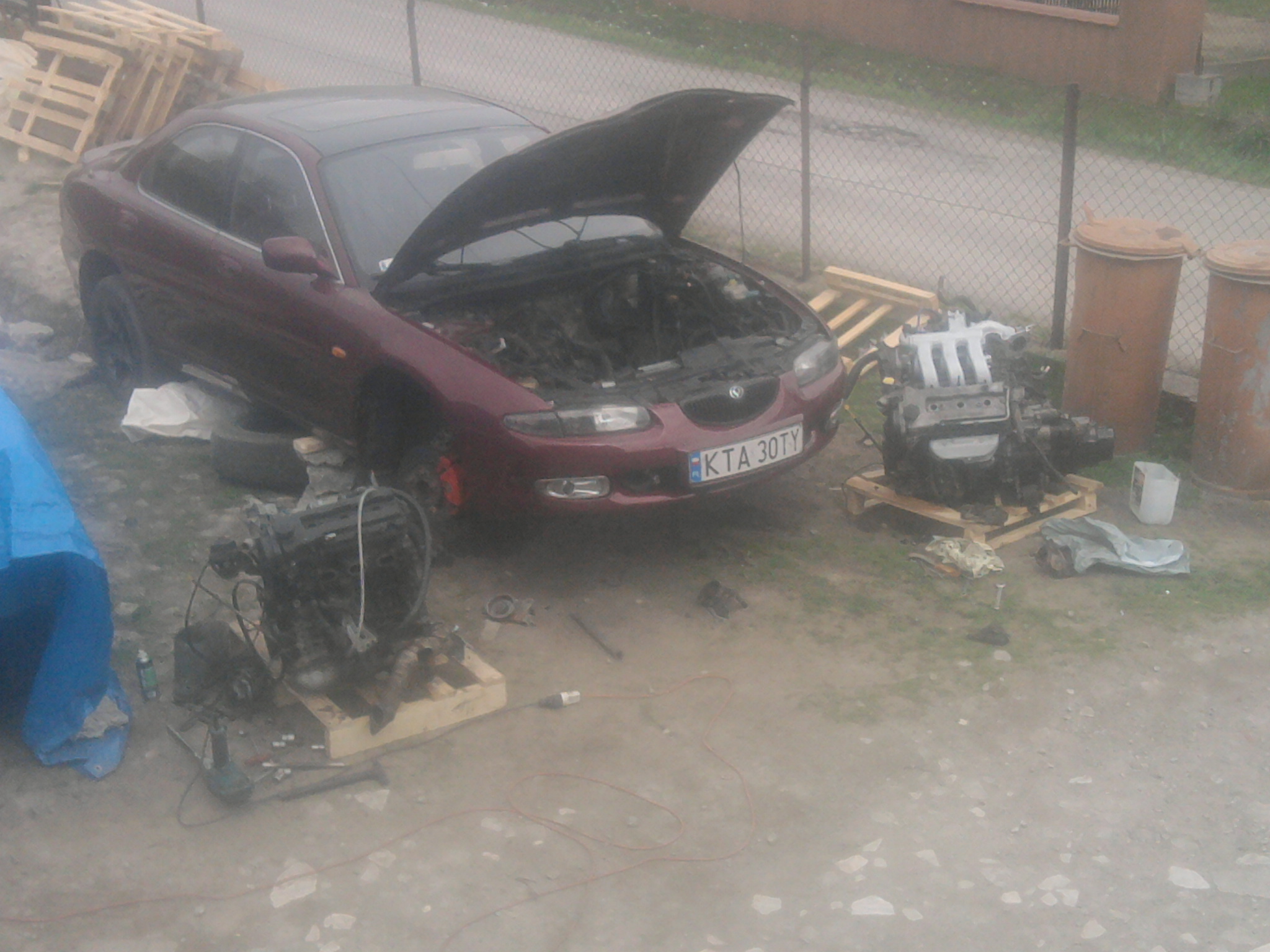

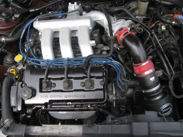

Postprzez krzysiek251189 » 31 mar 2014, 20:46
Dużo się dzieje :) zaczne od początku:
-montaż 3drożnych głośników na tył
-montaż skóżanych foteli z SAABa
-Swap na 2.5 z xedosa 9 o oznaczeniu kl1a1 może mi ktoś powiedzieć co to za wersja? ile ma oryginalnie koni?

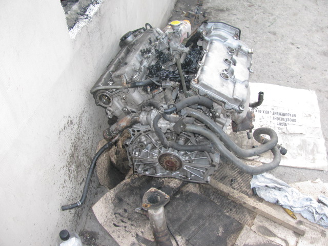

Postprzez krzysiek251189 » 4 kwi 2014, 22:01
silnik out! :D

Postprzez goju10 » 5 kwi 2014, 08:29
Co drugi Xedos na forum ma KL-a. Powiedzcie Panowie czy różnica jest mocno odczuwalna? Kusi mnie ten silnik coraz bardziej, doradźcie czy warto.
goju10

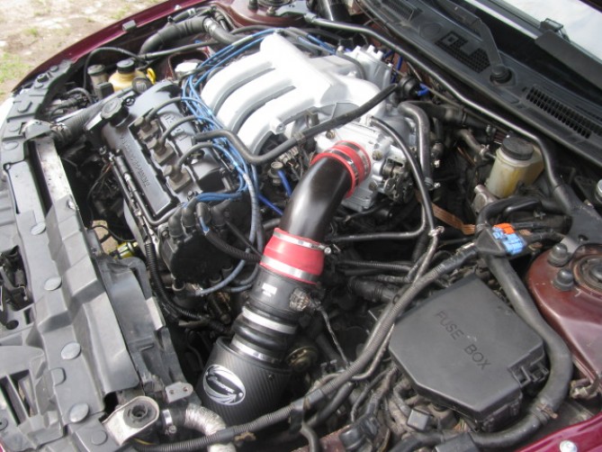

Postprzez krzysiek251189 » 5 kwi 2014, 17:40
mój KL pochodzi z xedosa 9 podpora półosi pasuje jedyny problem to podłączenie vris-ów ale po schemacie da rade no i i w kf są 3 czójniki cieczy a w kl 2 ale już mam patent na to :)

Postprzez DamianSzatan666 » 5 kwi 2014, 22:53
ten czujnik na górze przy deklu i tym "wlewie" nie jest konieczny. Kolejny KL :D Różnica z KF kolosalna.

Postprzez krzysiek251189 » 18 kwi 2014, 21:43
po turbie myślałem ze już nie będzie tak fajnie :( ale odziwo auto zap****ala :)
tyle, że u mnie KL ma zaślepiony egr ,koło zamachowe kf,skrzynia kf, wydech 60mm i dolot fajny nie wiem jaka moc ale auto od 5tyś dostaje takiego kopa, że micha się smieje <serduszka>

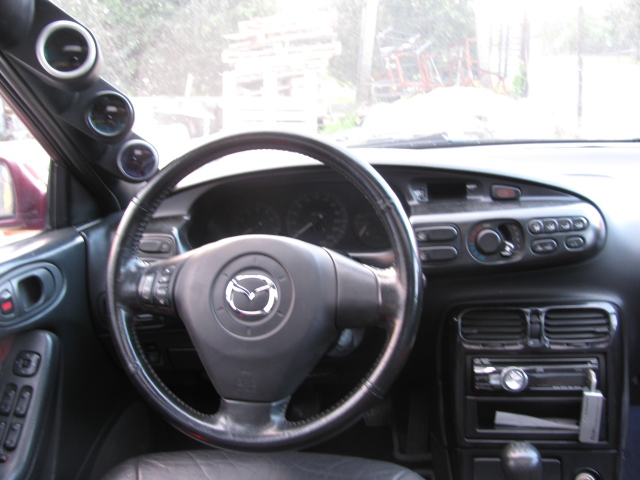

Postprzez krzysiek251189 » 12 maja 2014, 18:58
nowy bajer kierownica od rx8 :D jest lżejsza i ma mniejszą średnicę

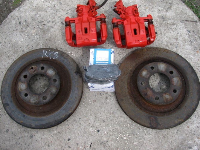

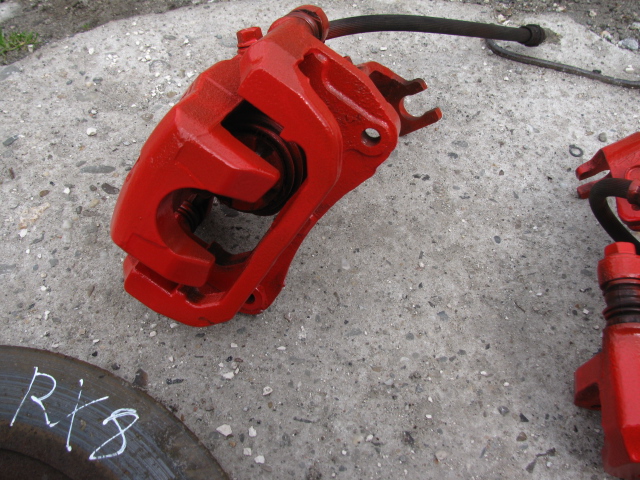

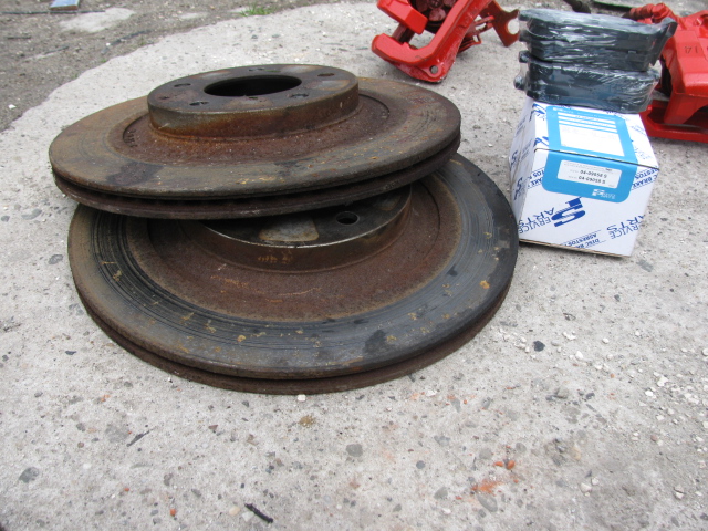

Postprzez krzysiek251189 » 3 cze 2014, 14:49
Na montaż czeka swap wentylowanych hamulców [jakich?] z rx8 (299mm):
-zaciski zregenerowane
-nowe klocki
-na początek uzywane tarcze 299mm <killer>

Postprzez DamianSzatan666 » 3 cze 2014, 15:22
Miałem zakładać od rx-8 ale na zimę mam 15'' i odpadało... Jednak muszą porywać twarz :D
