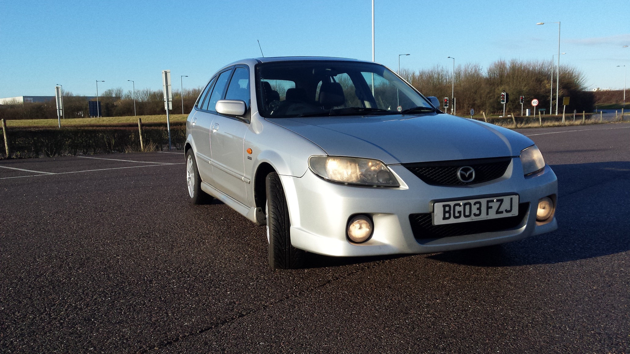

3. Foteczka zrobiona po zakupie:

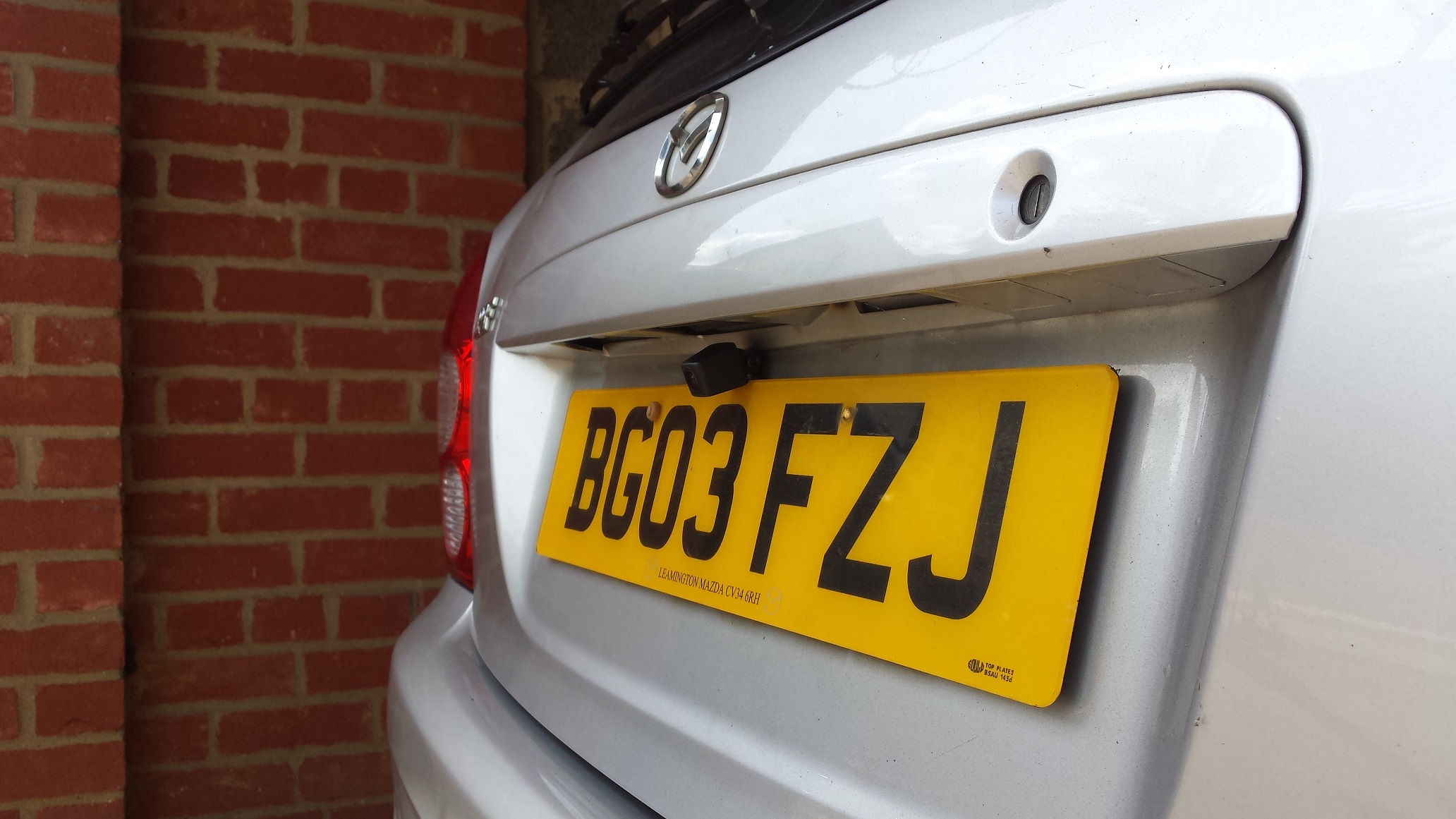

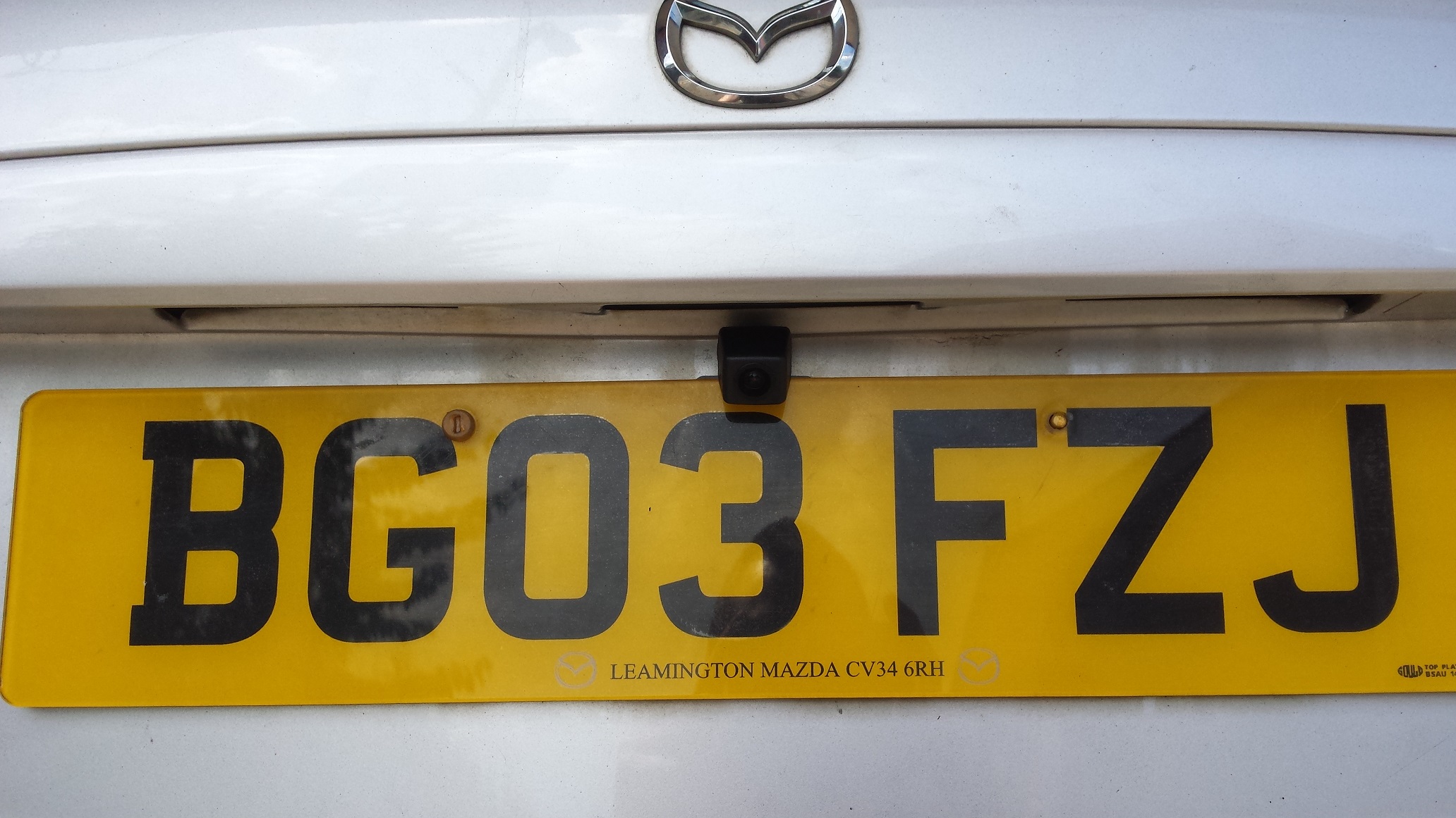

• Założenie czujników zbliżeniowych cofania – mała zmiana koncepcji wpadła kamera cofania EONON zrobione

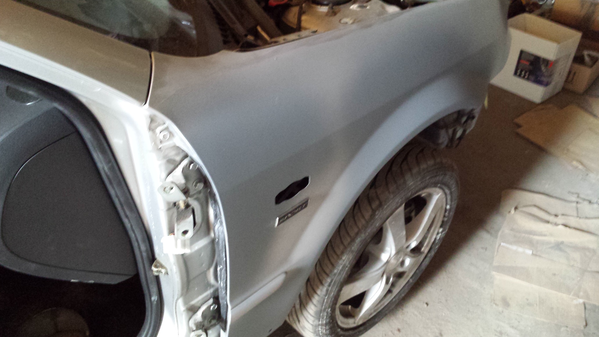

• Uporanie się z rudą na nadkolach (szpachlowanie lub reperaturka) – wybór prac padnie na ... – reperaturki nadkoli, progi zdrowe jak u noworodka zrobione

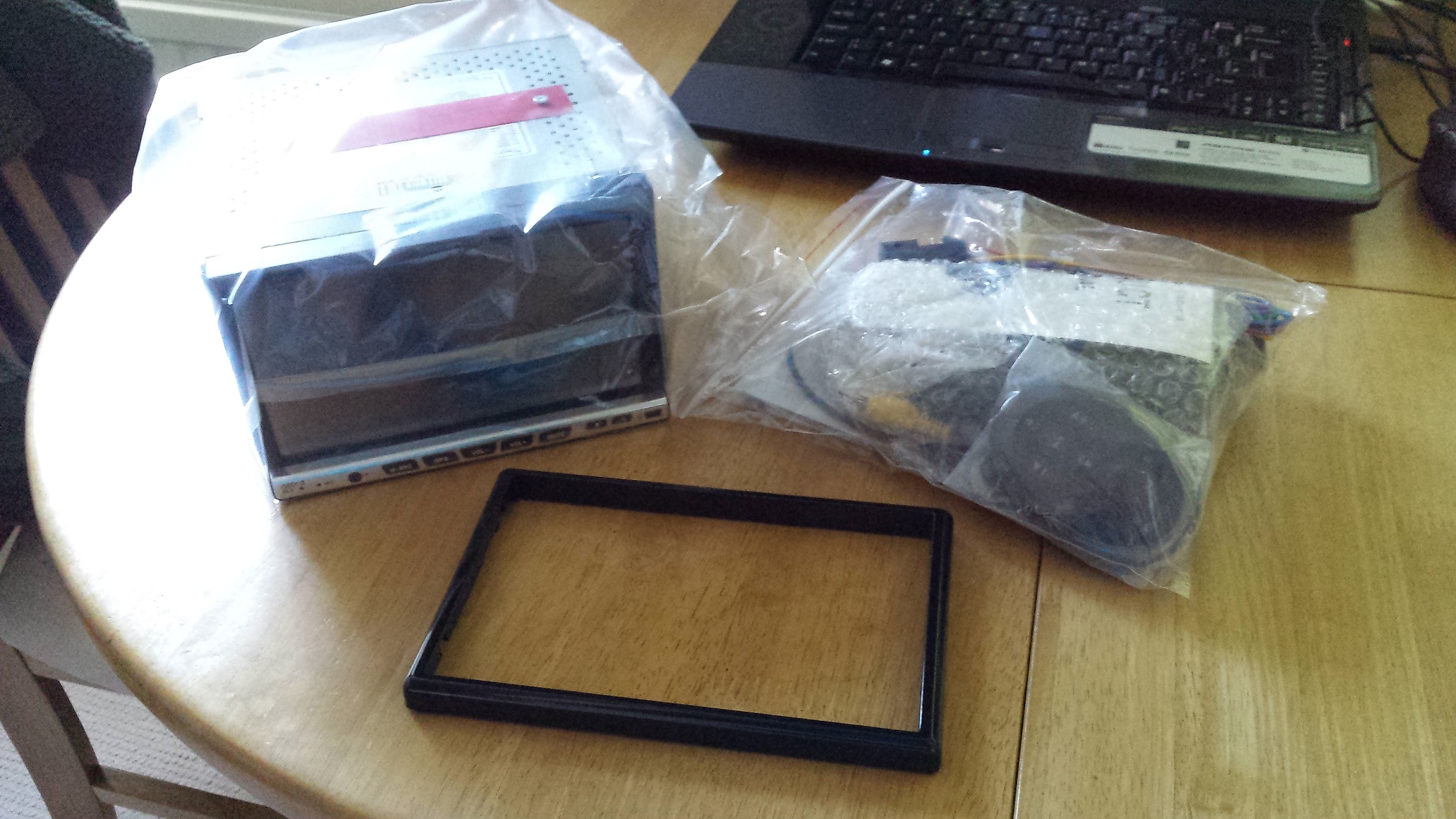

• Wymiana radia na wielofunkcyjne urządzenie multimedialne – EONON zapakowany zrobione
(EONON po wymianie, bo naprawa była niopłacalna, poszedł do lamusa!! Obecnie czeka do załadowania XTRONS TD702A wraz z przednią kamerą DVR, kamerą cofania oraz opcją OBD2

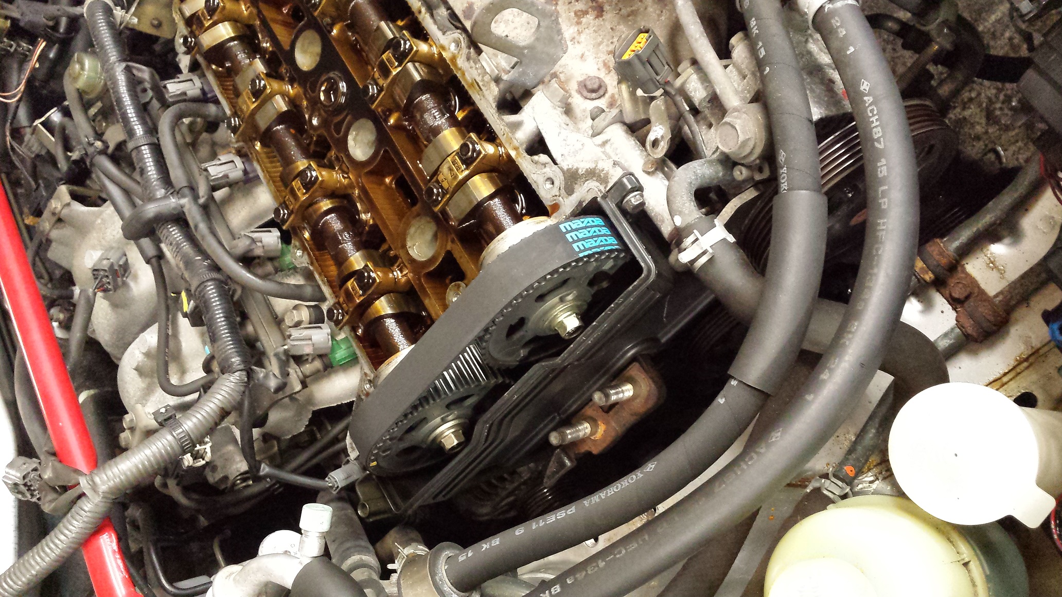

• Wymiana rozrządu z pompą – zrobione

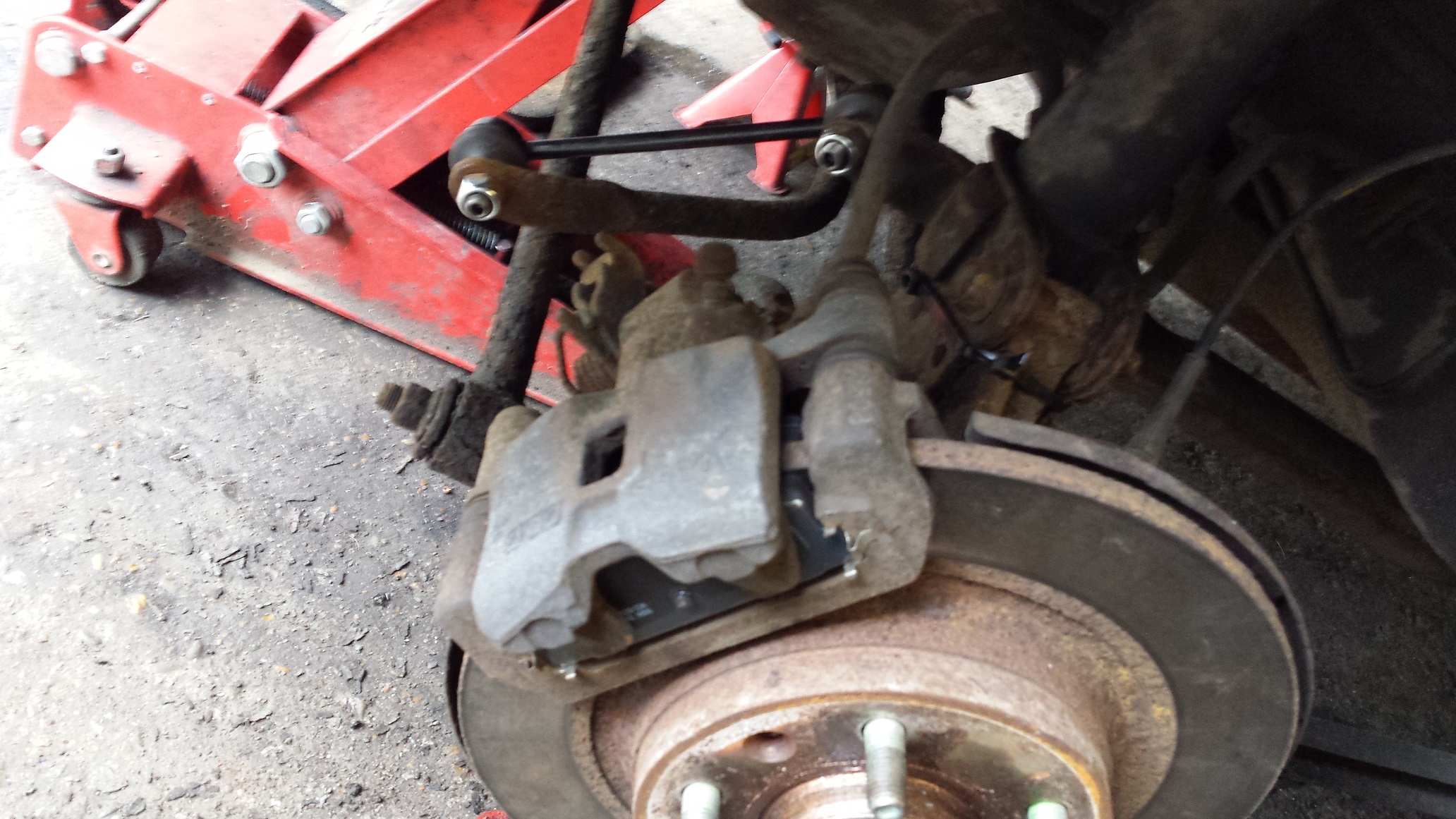

• Naprawa przedniego zawieszenia + hamulce – zrobione
• Naprawa tylnego zawieszenia + hamulce – zrobione

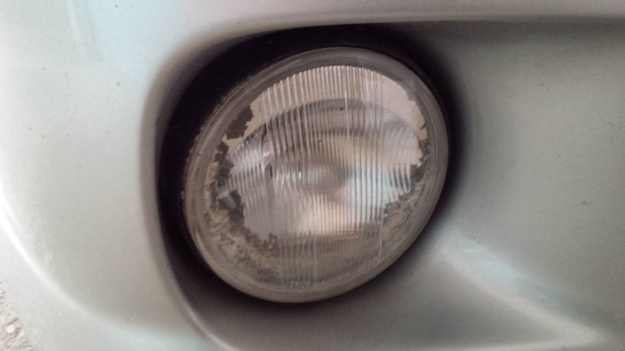

• Polerka przednich reflektorów – zrobione

Skazy na lakierze – ruda na nadkolach niestety jeszcze jakiś czas pozostanie z racji braku środków finansowych na poważniejsze ingerencje Plan obejmuje malowanie całej fury w okresie letnim tego roku
Na dzień dzisiejszy użyłem tylko lakieru z utwardzaczem, aby ruda nie wcinała dalej blachy

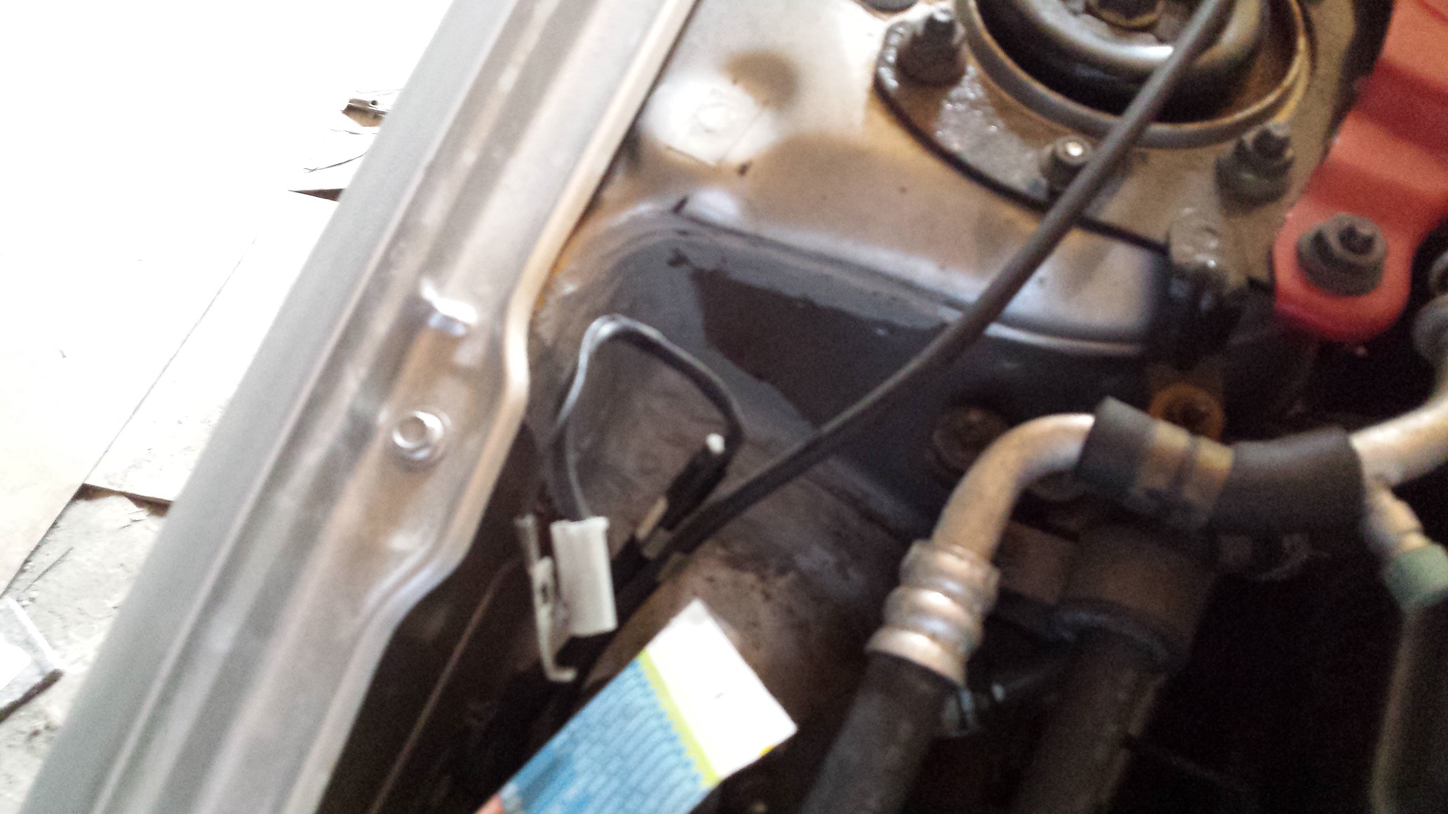

Niespodzianka – pewnego dnia chciałem z żonką wyskoczyć na małe zakupy, a tu Sreberko zrobiło klik klik i... z wyjazdu. Musiałem wezwać chłopka roztropka, który odpalił mi furę na kablach i wysłał po nowy akumulator Cóż... za to teraz jest

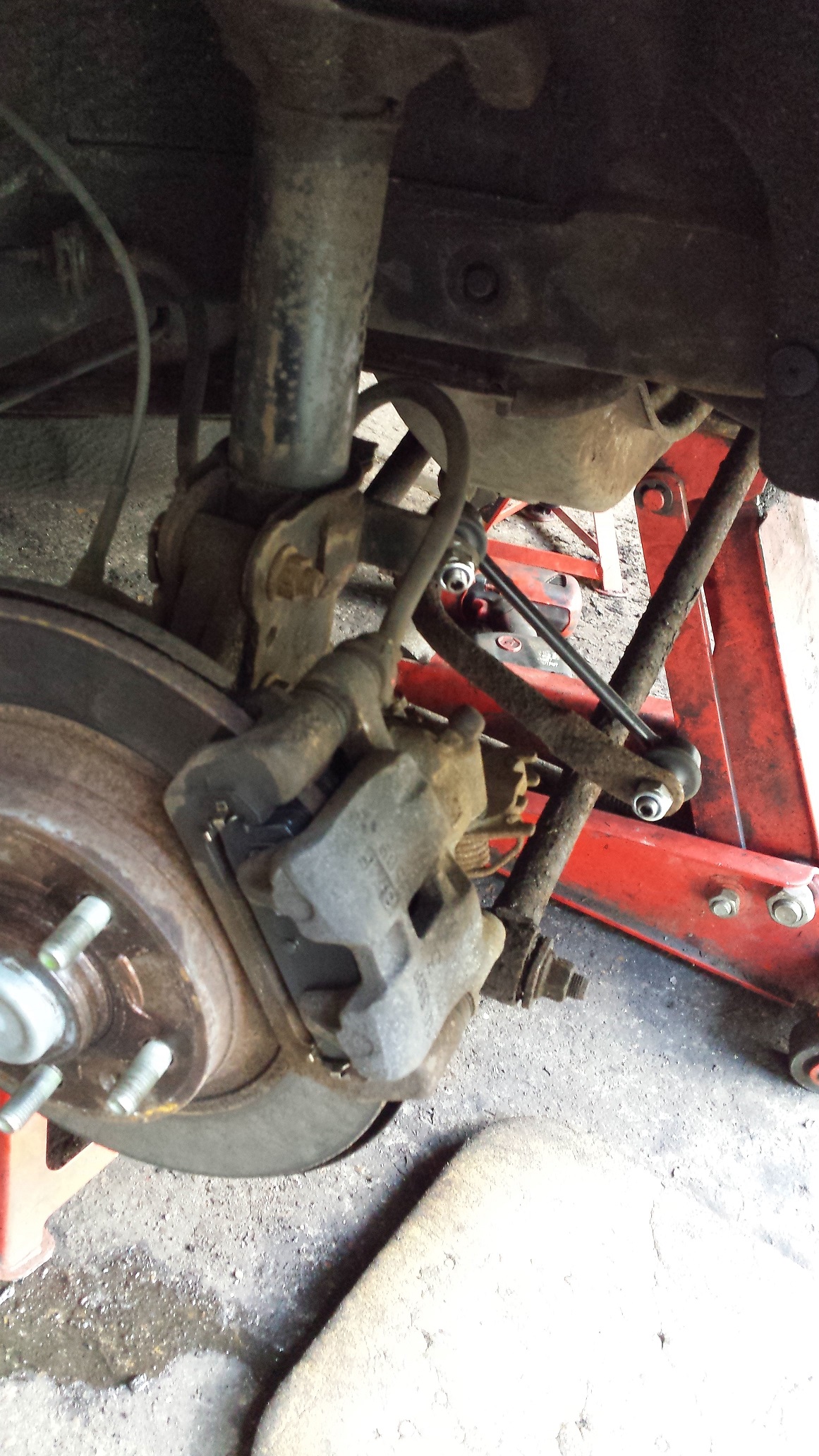

Po wizycie na szarpakach w przednim zawieszeniu zaczęło niemiłosiernie chrobotać i stukać i pukać i w ogóle. Wizyty w 3 niezależnych warsztatach wykazały tylko źle założone opony kierunkowe (brak słów )

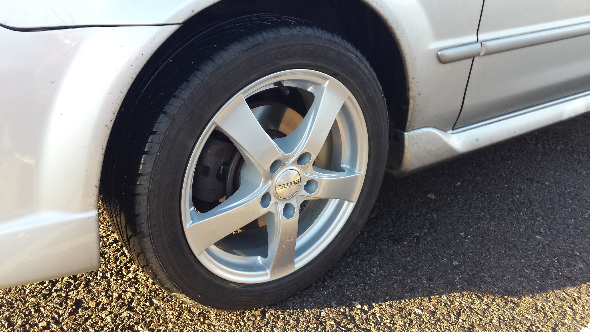

Wymiana ori mazdowskich zdezelowanych felg na nowe alusy Dezenta RE SILVER 6,5 x 16” 5X114.3 ET 40 pozwoliła mi na jazdę z prędkościami znacznie przekraczającymi 80km/h – po prostu mogę utrzymać kierownicę w rękach co wcześniej graniczyło niemal z cudem...
Fota sprzed wymiany...
Foty po wymianie
W przyszłym tygodniu mam zamiar przetestować stan mojej klimy. Mam nadzieję, że obejdzie się bez kolejnych wydatków...

UPDATE 1:
Test klimy wypadł pozytywnie – cała instalacja została sprawdzona pod względem szczelności ( test pozytywny ), odgrzybiona i oczyszczona środkiem antybakteryjnym. Oczywiście zatankowali chłodziwo do pełna
Koszt zabiegu: 55£

Wizyta u mechaniora zakończyła się dość... załamująco... Czas więc na wdrożenie planu remontowo-ratunkowego Zgodnie z zaleceniami do wymiany przystąpili:
1 ) Przegub zewnętrzny – Ashika 62-03-326 / 2 szt.
2 ) Wahacz przedni lewy przód – Moog MD-WP-2324

Na pierwszy ogień poszedł ori rozrząd z pompą wody OE FS01-15-010F oraz paski alternatora Bando (4PK-915 i 5PK-1175)
Foteczka starych bebechów:
Po niespełna 4h silnik został skompletowany.
Foteczka nowych bebechów:

Po uporaniu się z pierdołami z dnia poprzedniego, można było zająć się tynym zawieszeniem "Sreberka". I tak w pierwszej kolejności na wymiankę poszły stare sprężyny, łączniki stabilizatorów z gumami, a kolejkę zamknęły klocki hamulcowe...
Zaczęliśmy od prawej strony
Przed rozbiórką...
Po demontażu starego złomu...
... weszły nowe sprężynki OEM KYB RI6138 ...
Potem łączniki stabilizatrów Moog MD-LS-3627 w towarzystwie gum stabilizatorów OE GE4T-28-156 oraz nowiusieńkie klocki TRW GDB3088
Na deser do wymiany poszła żaróweczka podświetlająca tylne blachy i ... zonk Odpalony silnik i żółta ikonka "check engine" Próba podłączenia kompa do auta zakończyła się fiaskiem bo... brak zasilania w gnieździe testowym Dla śmiechu radio też zrobiło ... Przyczyna prozaiczna – bezpiecznik (przepalony podczas wymiany żarówki blach )
Znaleźliśmy również małe pęknięcie na osłonie jednego z przewodów, które zostało natychmiast zaklejone...

Dla poszukujących przednich halogenów do naszych sportów polecam looknąć na poniższy link:
http://allegro.pl/mazda-323f-323-f-spor ... 13171.html
Taniością nie grzeszy, ale czego się nie robi dla ładnego efektu
A tak wygląda obecnie mój halogenik

Kolejny bajer z listy obecności przyszedł paczką z miasta "małych rączek" – Hongkongu:
Czekam tylko z założeniem, bo mój mechanik leni się w Pl
W międzyczasie, na trasę do Polski założyłem sobie mały gadżet, aby móc korzystać z nawigacji, ładowarki koma i tableta z tyłu (bajki dla dzieci muszą być )

No i przyszedł czas na decydujące starcie z rudą na aucie. Korzystając ze sposobności (pobyt w Polsce), nieco odłożonych funduszy i pomocy dobrego fachowca z Piły autko nabiera nowych kształtów i kolorów.
Wyzwanie jest tym większe, że kompletny czas na wykonanie wszystkich zabiegów blacharsko-konserwacyjnych wynosi 12 dni
Po 5 dniach intensywnych prac autko prezentuje się tak:
Pozostało jeszcze do zrobienia:

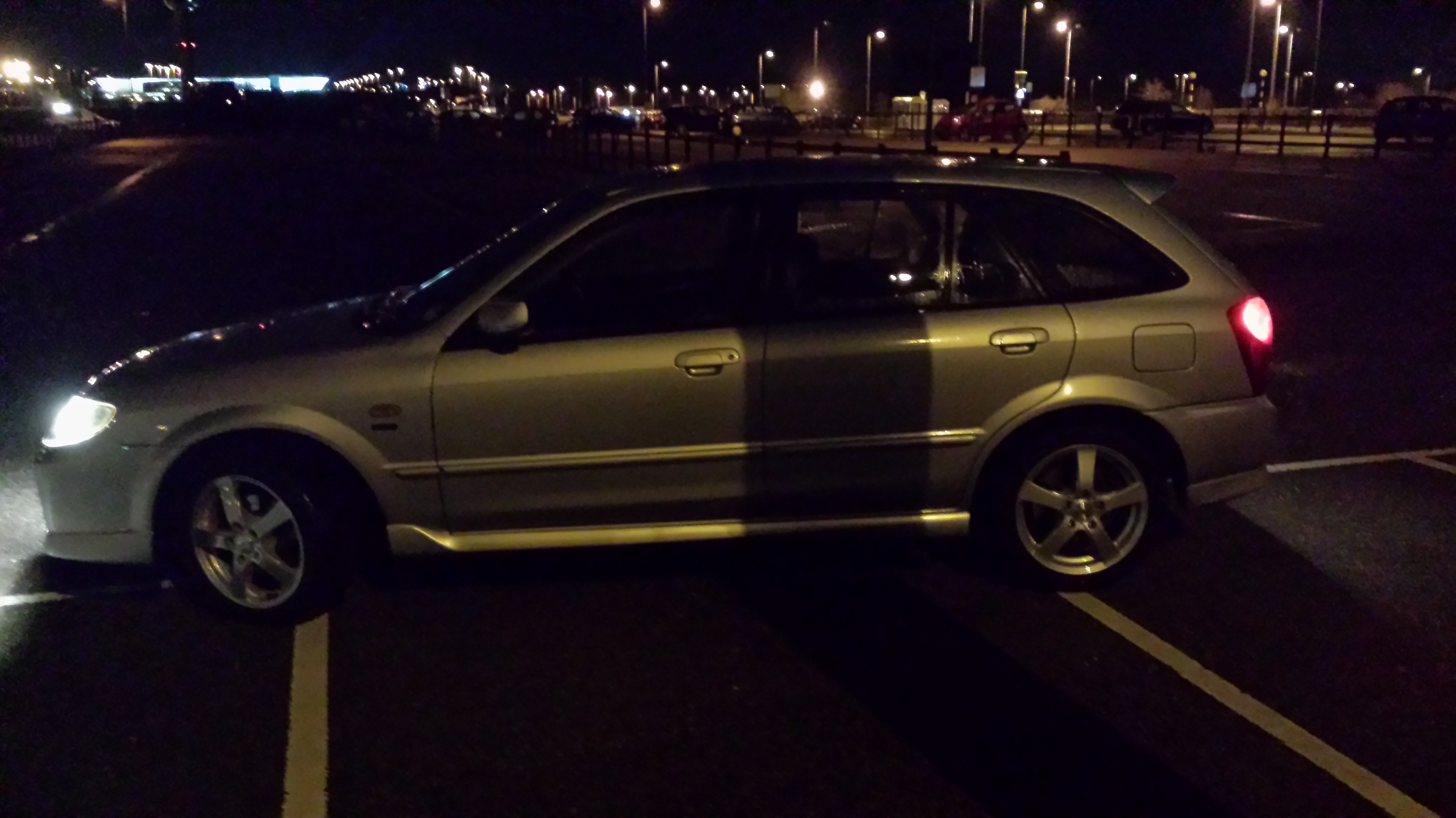

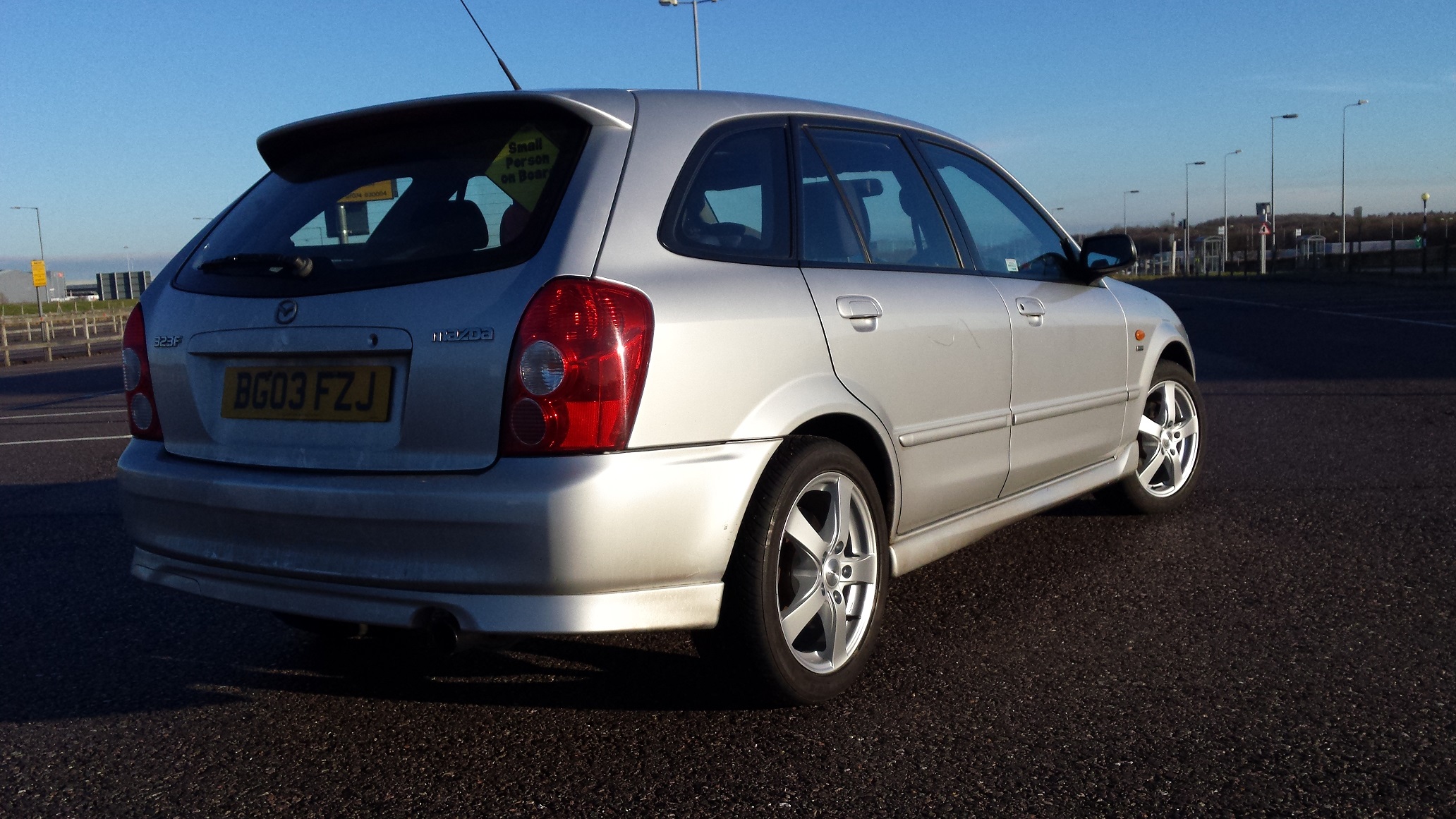

No i kapelusze z głów, gdyż fachman załatwił mazdę w 11 dni
Konserwacja podwozia wykonana, profile zamknięte zakonserwowane ( troszkę jeszcze z nich "ulatuje" środka ze względu na cholernie wysokie temperatury w Polsce ), i nawet reflektory wypolerował Choć nie obyło się bez strat ( upaćkana tapicerka z tyłu i lekko pęknięty lewy plastik reflektora )
Poza tym mogę się jedynie przyczepić do profilowania nowych reperaturek, bo delikatnie "nie pasują" do jednolitej bryły.
Dobra rada dla osób, które zapodają reperaturki tylnych nadkoli – trzeba je spasowywać bardzo dokładnie, zwłaszcza jeśli macie wersję sportive, gdyż bryła auta nieco odbiega od kształtu samej reperaturki ( serio różnica około 1-2 mm, ale widoczna gołym okiem po założeniu ospojlerowania )
Tak czy siak Sreberko nabrało nowej błyszczącej barwy...
Koszt usługi: malowanie całego auta ( poza dachem i tylnym spoilerem ), kompleksowa konserwacja podwozia i nadkoli oraz profili zamkniętych – 3800 zł
Sami oceńcie, dużo czy mało... Dla mnie liczy się efekt końcowy, który w pierwszym momencie powalił mnie na łopatki...
Autko nabrało blasku i przyznam szczerze, że ludziska na ulicy teraz częściej się za nim oglądają

Trochę się tu zrobiło ostatnio pusto i cicho No ale wiele spraw sie napatoczyło, m.in. razem z żonką zmieniliśmy prace, do tego remont na chałupie, nadgodziny itp itd... po prostu życie. Przy autku niewiele się do tej pory działo z racji przymusowych oszczędności, bo brakuje funduszy :/
Tak czy siak z racji bytu pożegnałem dziś metalowe rury od wspomagnia układu kierowniczego, które w zeszym miesiącu upłynniło moje marzenia o swobodnej jeździe z powowdu pęknięcia – dziś wjechało nowe orurowanie made in mazda (koszt 90£) i razem ze znajomkiem z roboty wkleiliśmy je do Sreberka Czas operacyjny 3h, z czego 2,5h to montaż i demontaż przedniego spoilera (o zgrozo ile to babraniny), 0,5h to przekładka rur.
Pozostalo mi jeszcze naprawa pęknięcia tłumika, bo niesety jakiś "kamyczek" narobił mi bałagany w szczelności; oraz prawdopodobnie wymiana końcówki drążka kierowniczego... aczkolwiek ta diagnoza nie została jeszcze oficjalnie potwierdzona

6 maja pod "nóż" pójdzie filtr paliwa i przednie zaciki hamulca ( się zacisnęły i nie puszczają )
Ostatnio uporałem się z "buczeniem" przy około 2000 obr/min – chwilka spawania i było po robocie. Niestety nadal pozostaje uporczywy stukot z podwozia – nie jest to koło, tarcze, bębny, klocki, sprężyny, amortyzatory, łączniki, tłumik... pozostaje znaleźć przyczynę rytmicznego stukotu, bardzo delikatnie słyszalnego przy małych prędkościach, dochodzących gdzieś z okolic tylnej osi przy wyższych prędkościach pewnie ten stukot nadal jest, ale z racji głośności mazdy jest to już niesłyszalne dla ludzkiego ucha

maestro81 napisał(a): wpadła kamera cofania EONON zrobione
Jak się sprawuje chińczyk? Z perspektywy czasu? Ile za niego dałeś, wraz z kamerą, jeśli to nie jest tajemnica?
