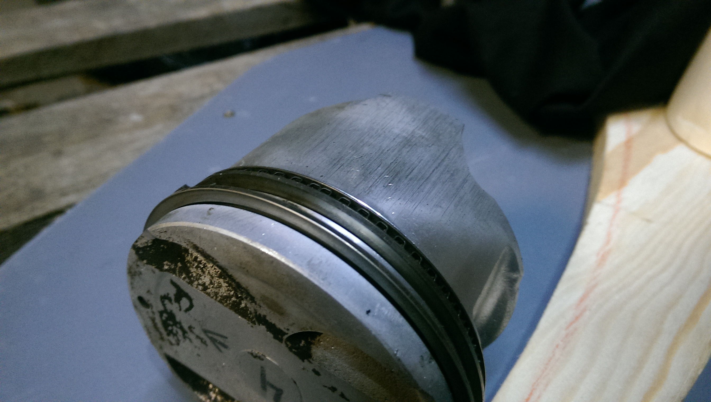

Postprzez Kubula » 20 paź 2014, 23:31
Mazda dziś doznała zatrzymania krążenia.... W czasie jazdy coś zaczęło stukać w silniku, po 3 minutach zaczęła gasnąć... zaciągnąłem do mechanika w Łodzi na Zagajnikowej (jakieś opinie?) i obawiam się że to coś grubego... Także remont albo nowy silnik... BUUUUUUUU
Od: 6 paź 2005, 22:41
Posty: 23
Auto: Mazda 323 1.3 16v `93->swap na 1.6 16v:)
323 1.8 BP GT w sumie:)
Postprzez DARO MAZDA 323 » 21 paź 2014, 09:17
Obstawiam panewkę na wale. Ściąg miskę olejową od dołu i będzie widać .
Zobacz najpierw pasek rozrządu czy cały oczywiście . <lol>
Od: 8 mar 2013, 10:44
Posty: 2874 (9/63)
Auto: Mazda CX-5 HOMURA
GOLF VII R
Postprzez Kubula » 25 paź 2014, 21:06
Dziś dowiedziałem się że obróciła się panewka... jak myślicie remont czy nowy stary silnik. Myślę że to byłaby loteria...

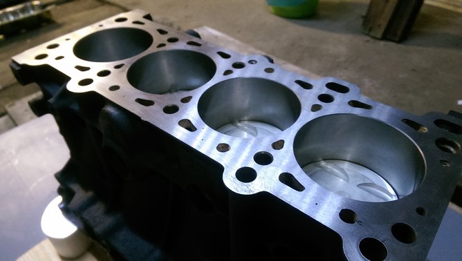

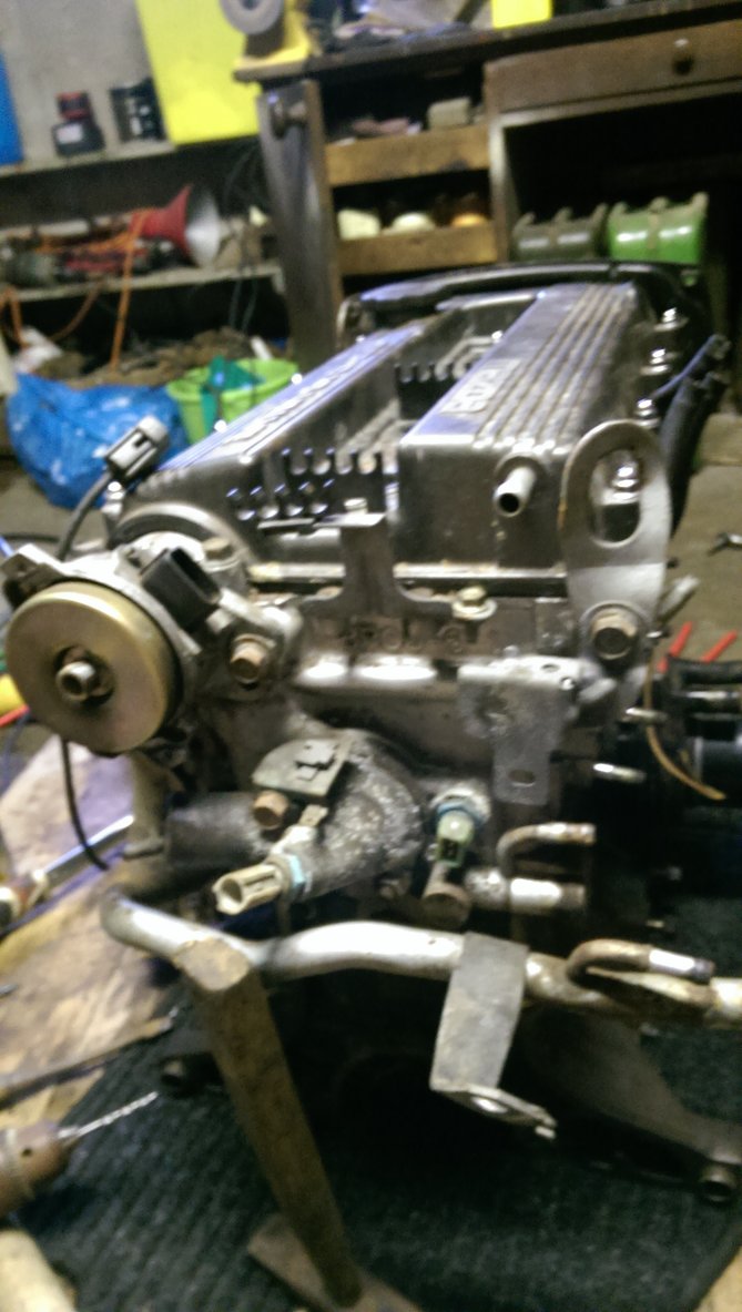

Jak już pisałem mazda doznała zatrzymania krążenia. Obróciła się panewka.
Wyrok zapadł więc musiałem rozważyć czy kupuję silnik czy robię remont. Oczywiście wybór padł na remont- lubię to auto i chciałem mieć porządnie zrobiony silnik a nie kota w worku.
I się zaczęło..
Zawiozłem wał do toczenia. W międzyczasie poczytałem forum sczególnie wątek o remoncie silnika BP..
Postanowiłem pomierzyć cylindry, Wymagały szlifu.
Skoro tak to nowe tłoki itd. Więc zrobiłem komplet dołu.

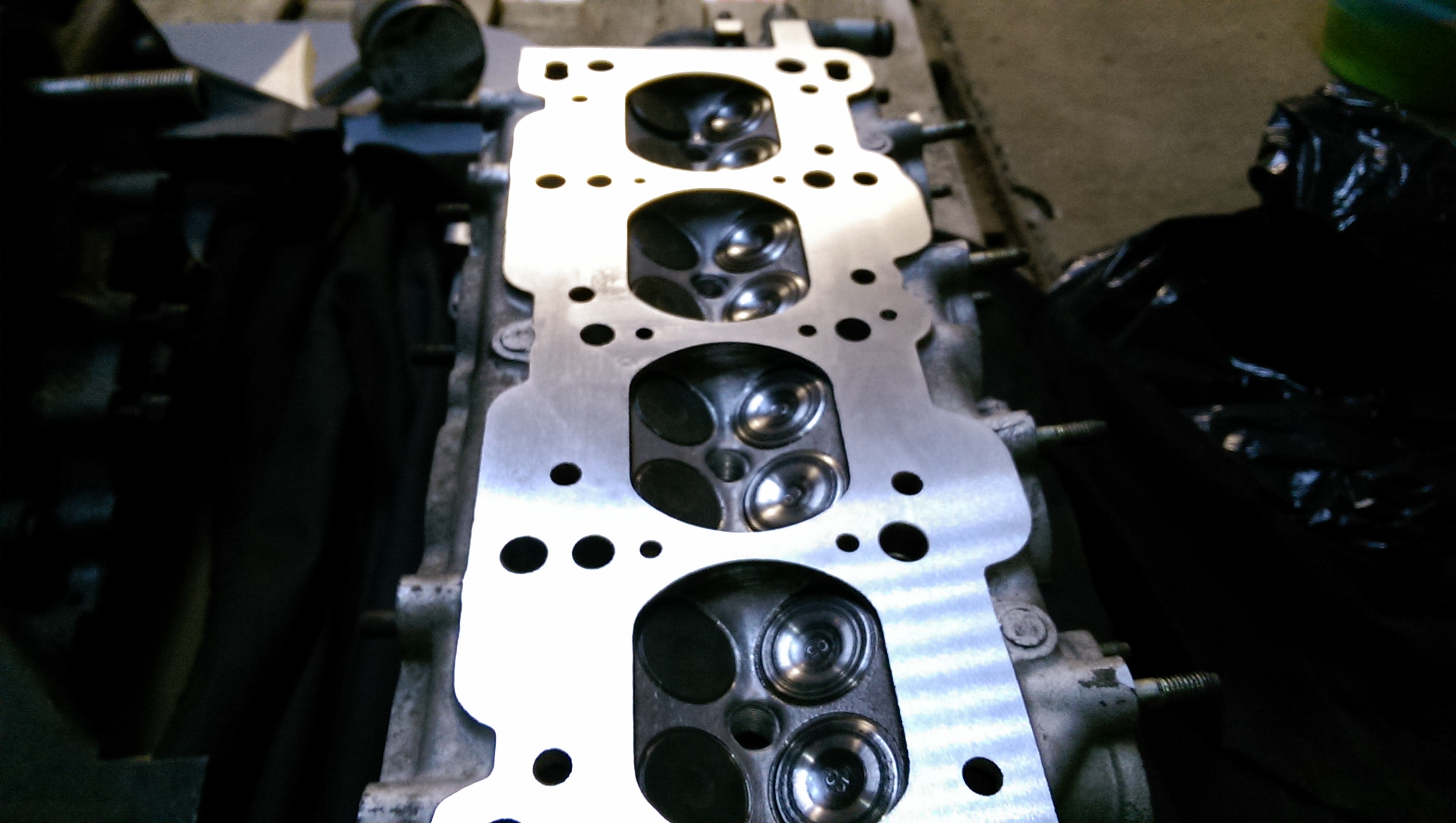

Przyszedł czas na głowicę.. Skoro dół zrobiony kompletnie stwierdziłem że głowicą też trzeba się zająć kompleksowo.
Czyli sumując odnośnie silnika:
-Szlif wału korbowego
-Panewki nadwymiarowe
-Regeneracja tunelu
-Regeneracja korbowodów (kątowanie)
-Nadwymiarowe tłoki, pierścienie
-Planowanie bloku
No i w głowicy:
-Planowanie
-Frezowanie gniazd
-szlif 4 zaworów + 4 nowe
-Uszczelniacze.
Wymieniłem jeszcze zaworek w pompie oleju, oczywiście rozrząd i paski
Tutaj pozwolę sobie polecić firmę motor-car w Łodzi- moim zdaniem bardzo solidnie podeszli do tematu.
W międzyczasie popsuło się kolano i ogólny brak czasu. Więc minął rok...i powoli do przodu.
Dużo tego wyszło, ale ciągle taka sama myśl "skoro już wyjęte..." i tak wyszła generalka.
Mam nadzieję że udana. Obecnie silnik złożony, wlożony, odpalony (nie bez przygód;).
