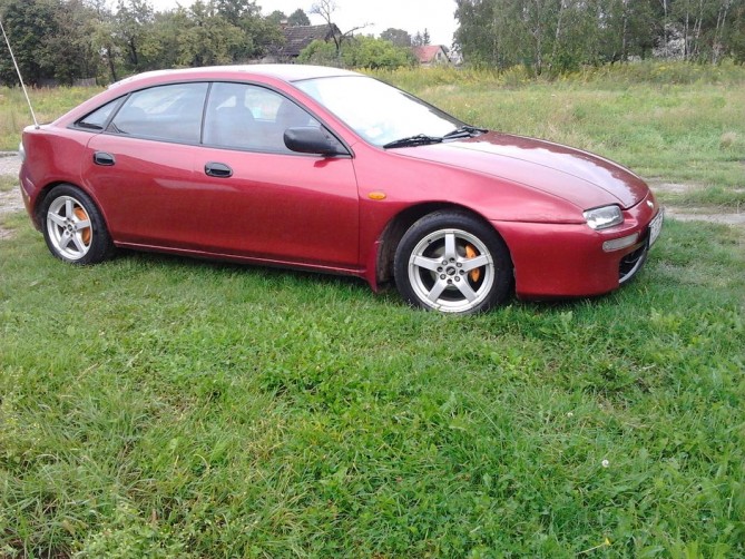

Mazda 323f BA Z5 97r Ruda! 17"ASA/ Kabummm....
'Mazda 323f BA Z5 97
Ruda kupiona z przebieg 223kkm. Kupiona od kobitki z huczacym łozyskiem koła.
Wymienione co trzeba po kupnie i smiga do dzisiaj dnia . Auto bylo z H&R -65mm załozoznymi w DE, u mnie sie to zmienilo na OE a po chyba poł roku poworcilem do obnizenia ale -40 Wietec.
No i tez zmienilo sie zewnetrznie auto przez te lata posiadania, 3 komplet felg w tym 2komplety 15" teraz 17" . Pod masaka poczciwe Z5 po remoncie i troche odswiezona komora. Zreszta co sie tu rozpisywac.
Dane technicze
-Rok produkcji 1997, pierwsze polifty
-Silnik 1.5 16v 88hp i 132NM
-Kolor 12h
Wyposażenie
-Wspomaganie kiery,kiera skorzana
-2x Airbag
-2x elektryczne szyby przod, tył korbotronik
-ABS
-Klimatyzacja, sprawna 23.04.2016!
-Centralny zamek
-2x podłokietnik
-immobilizer
Zmiany/modyfikacje
-17" ASA a z polerowanym rantem
-Sprezyny -40mm Weitec
-Lampy Lexus Black, przciemnione lekko
-Blenda w czarny carbon,okleina
-Spolerek na klape, kaczorek
-Dokladka Gt przednie zderzaka
-Chlapaki tył
-Progi MS , w planach
-Shortshifter
-Xenony 35w i 4300k palniki
-Wygloszne drzwi i bagaznik
-Jakiej audio Grooo nawet znośnie
-Przyciemnione tylne boczne szyby, tyl klapa czeka ;/
-CAI
-Polakierowane elementy silnika na kolor z Fiata Dino (Błętkit)
-Załozone ELPEGIE
-Rozporka przod i tył
-Podświetlenie zegarow niebieskie, mozliwe ze wroce do serii ziolnej z czernwoymi wskkaznikami
-ALuramki na zegrach
-Sterownik centralnego zamka na pilot
-Dystanse 9.5mm tył, 8.5mm przod
CHyba tyle Jak sobie przypomne dopisze
Naprawy/Wymiana czesci
-Remont silnika
-Wymienione 4 amory 6 lat temu, niedawno tył zdechl Kamoka, teraz jest KYB
-Konserwacja podwozia
-Wymienione tylne prawe drzwi
-Regeneracja odblisnkow swiateł mijania i czarny mat oslona soczewki
-Juz chyba wszystkie łozyska na kołach , przebieg robi swoje
-Przeguby zewnętrzne napedowe
-Wymiana zniszczonych foteli przednich
-Hamulce juz raz robione kilka lat wtecz, teraz przod znow sie doczekał na bogato TEXTAR, tył juz jakis czas na textarach złozony
-Przewody hamulcowe elastyczne przod
-Siłowniki klapy z Astra II HB, własna przerobka
-Czujniki tył ABS z BJ, jako pierwszy dokonałem montazu tych czujnikow z pozytywnym efektem:)
-Malowanie blotnikow tył, zderzaka i blotnika przedniego lewego
I pewnie drobiazgi , ktorych nie pamietam. Wszystko zrobione samemu!!!!!! Byc moze dlatego auto tak ładnie słuzy i juz ponad 350tysiecy prawie:)
Zdjec po zakupie nie mam :/ Tyle ,ze byla obnizona i na 13" Zdjecia moze i nie pokolei ale pokazuja jak auto sie zmieniało i ciagle sie cos zmienia Noo i jak auto wyglada teraz

Wczoraj zaczalem walka z ruda, myslalem ze trzeba bd wstawki robi na blotniki tylne, a tu po usunieciu pecherzy jest blacha, a nie dziury Zapodkladowalem podkladem reaktywnym, czy jakos:) smierdzi jak skurczybyk ale mysle ze bd juz spokoj na jakis czas. Foty z prac bd:) tylko myslalem nad malowaniem sam, a boje sie zeby nie [tiiit]:)
- Od: 8 mar 2010, 19:20
- Posty: 7406 (216/46)
- Skąd: RLE 0...0 RLE 4..91
- Auto: Mazda BA 323f 97' Z5 PB+LPG
No i wczoraj zauwazylem klika rzeczy, ktore zrobic niestety musze:) Dziura jak skur..yn w prawej oslonie przegubu, na szczescie nie szczeka itd, lewa nie pekla,ale przegub wola o pomoc i bd zmieniony. Przy okazji bd wymienione lozysko przednie lewe i tylne piasty z lozyskami:) Przod prawy wymienilem, takze ruszal go nie bd:) Foty dojda pozniej:)
Kupilem spinki do tapicertki drzwi od romix wzialem nr kat. a koles mi wyszukal nieco inne i trzymaja swietnie, numer nr kat. Romix:B14269 cena 12zl/10szt. tez bd fotka jak odbiore kolejna paczke tych spine:)
Mialy byc z foty z ogarniecia rdzy, ale toczylem walke z nie dzialajacym kompresorem:)

No i doczekala sie mazda przegubow, lewy szczekal jak pies na kota, no prawy cos tam myslal nad tym zdjecia takie udalo sie skrecic, chcialem to zrobic na kanale ale juz koles wrocil i musialem uciekac.:
A to przedstawia cos, co ktos lub cos probowal zrobic z blotnikiem i mu nie wyszlo..
Oczywiscie przyczyna pekania to za duzo szpachlowki, nie wiem po co to kktos zrobil sie okaze jak zeszlifuje to cos:)
A tutaj mialem juz pechrzyki
na szczescie blacha cala:D i rancik od wewnatrz tez czysty:)
A tu jakis pajac na parkingu suvem mi przypakowal, bo jak mozna z ciagnika zobaczyc normlana osobowke
Mialem prblem z dobraniem ale cos mi tam skrecili:) jak bd ladny odcien, kupie wiecej i bd sobie dzialal przy aucie:)
