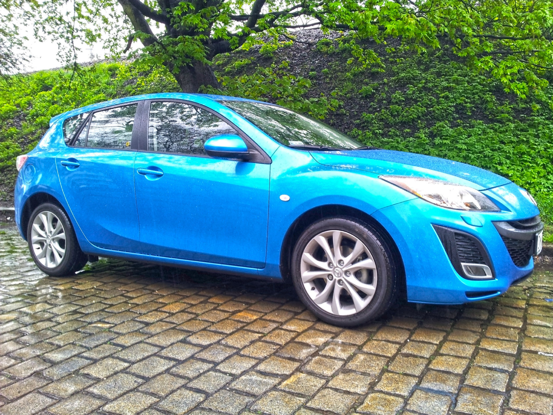

Pogoda na majówkę nie rozpieszczała...
Lało, lało... Aż... Przestało...

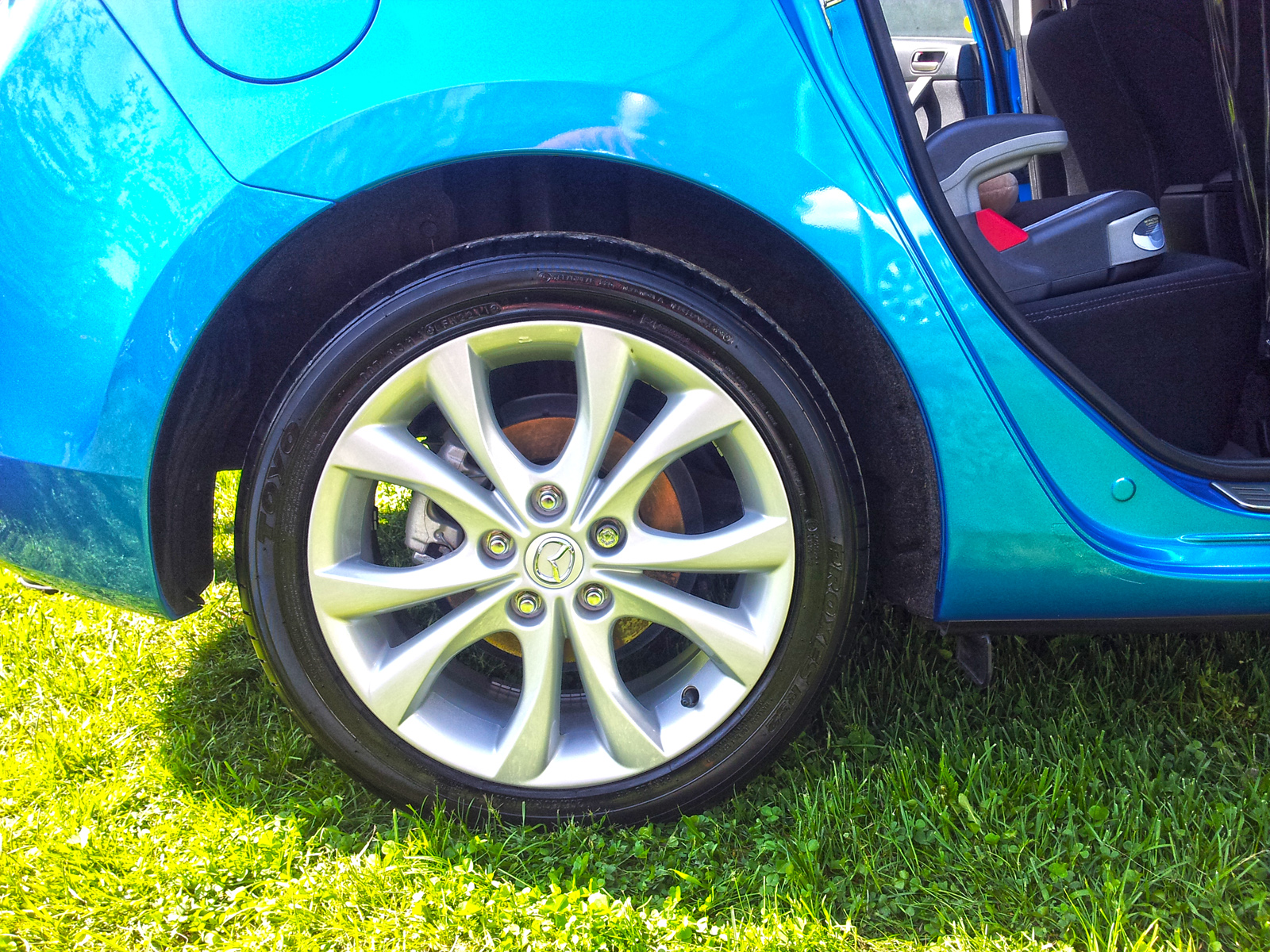

Zatem sobota i niedziela poświęcona na porządne ogarnięcie autka. Poszło mycie i glinka po zimie.
Przy okazji potestowałem sobie czy wosk faktycznie coś daje. No i daje (Collinite 476S). Oczywiście po aplikacji przedzimowej (lewa strona maski) śladu nie ma... Ale tyle myć było w międzyczasie...
Tak więc pod dwóch dniach walki z nadwoziem mam poczucie dobrze zrobionego zadania. Wkrótce zakup nowego wosku... Zastanawiam się nad tym droższym Collinite...
I ten zapach wosku – ciągle w nosie. Uczucie zmacania każdego centymetra autka też bezcenne.
Oponki potraktowane VALETPRO, wykańcza na satynowo. Też się kończy...
Oj będzie trzeba uzupełnić zapasy.

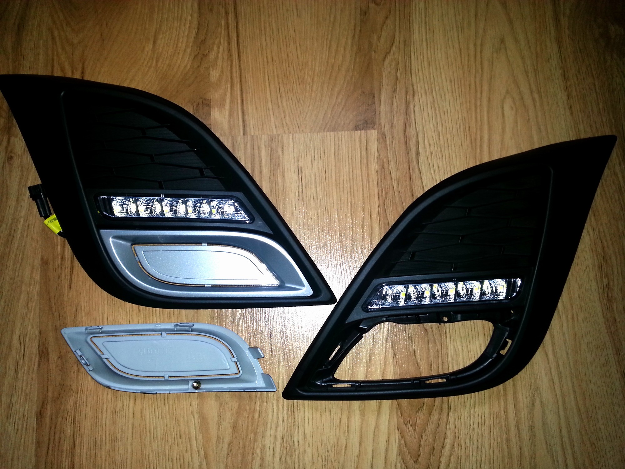

EDIT 27.05.2013:
Lampy zakupione.
Zakupione ostatecznie tu: http://moto-lider.pl/ przez Allegro. Dają rok gwarancji.
Są dostępne też na EBAY (tam je kiedyś znalazłem w pierwszej kolejności):
http://www.ebay.com/itm/MAZDA-3-Sport-A ... 0973831046
Wygląda, że świecą mocno:
EDIT 28.05.2013:
Klocki przyszły... Jakość tworzywa wygląda ok, jest chyba bardziej miękkie i delikatnie inny odcień niż to oryginalne. Z kształtu wytłoczeń itp. jest identyczny jak element oryginalny.

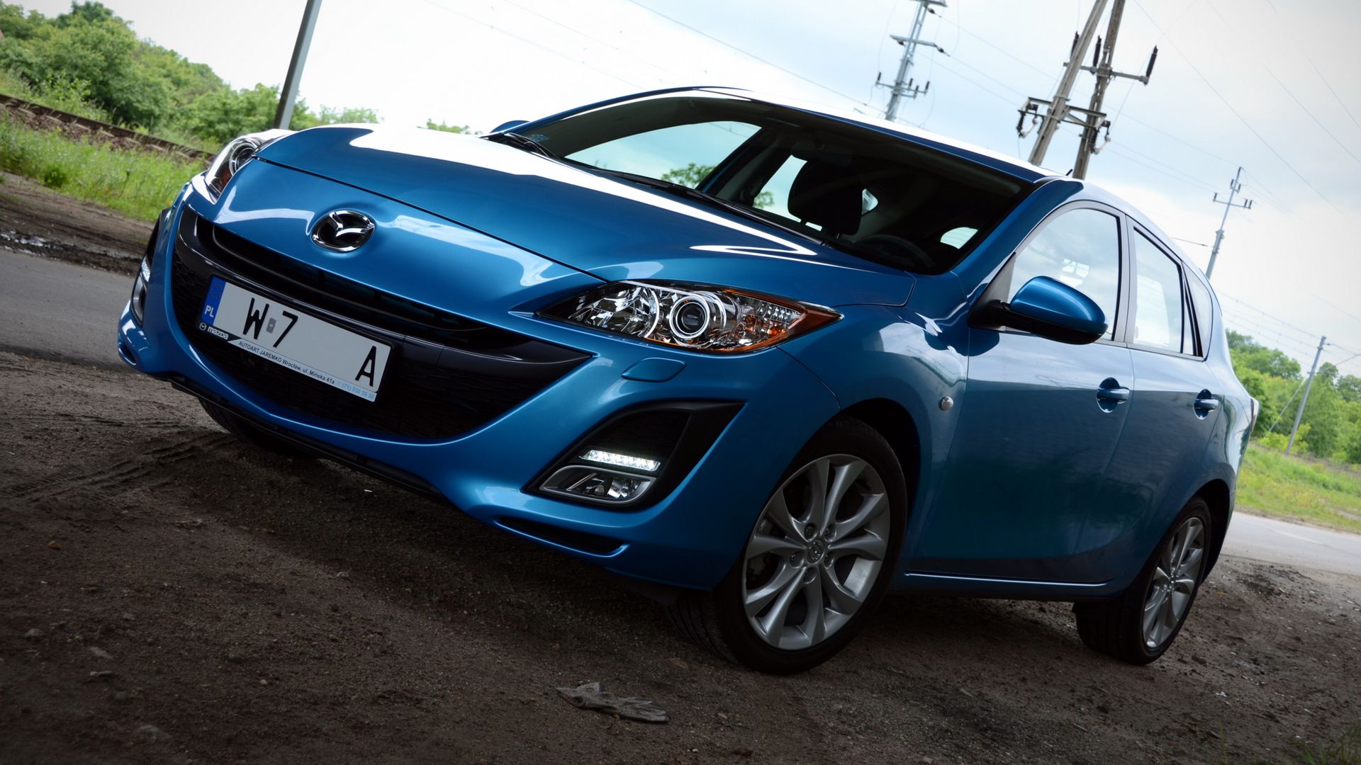

No i ostatecznie mody zakończone. Światła do jazdy dziennej zamontowane – z racji tego jak świecą powinny swą rolę spełniać (zdjęcia "z sesji" tego nie oddają, tu widać to lepiej: viewtopic.php?p=2649438#p2649438).
Tak czy siak jeden dzień przerwy w ulewach należycie wykorzystany, czego efekty mam nadzieję widać poniżej.![krzywy :]](./images/smilies/krzywy.gif)
