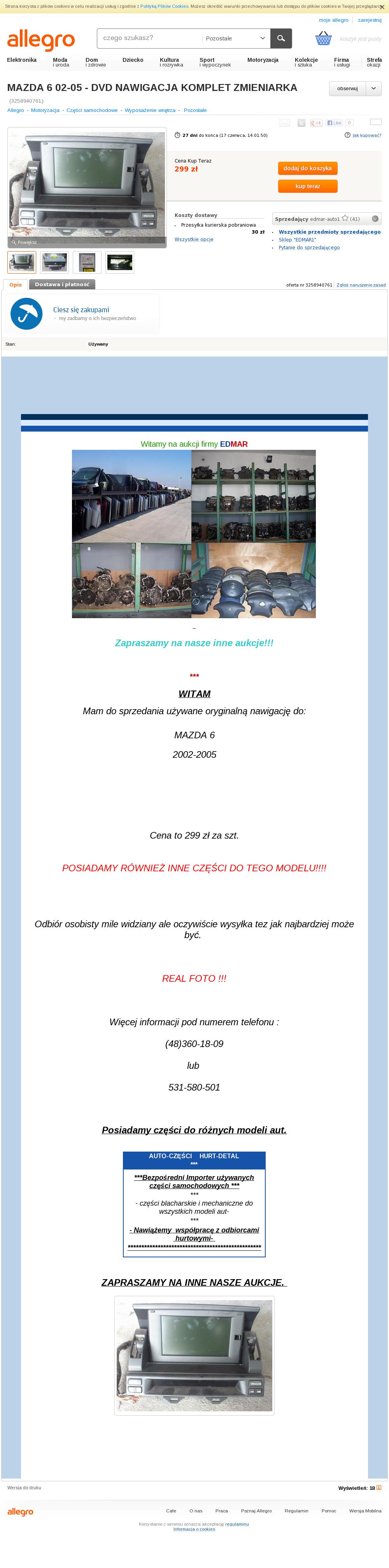

Tu masz przykladowo caly komplet za 300 zl...
http://allegro.pl/mazda-6-02-05-dvd-naw ... 40761.html
jak sie chce, to mozna znalesc cos ciekawego :) Jak sie dogadasz ze sprzedającym, to za 250 bedziesz mial samą winde z wyswietlaczem radia, wlącznie z przesylką. Reszty kompletu nie potrzebujesz... Pilot i DVD Ci sie nie przydadzą.
