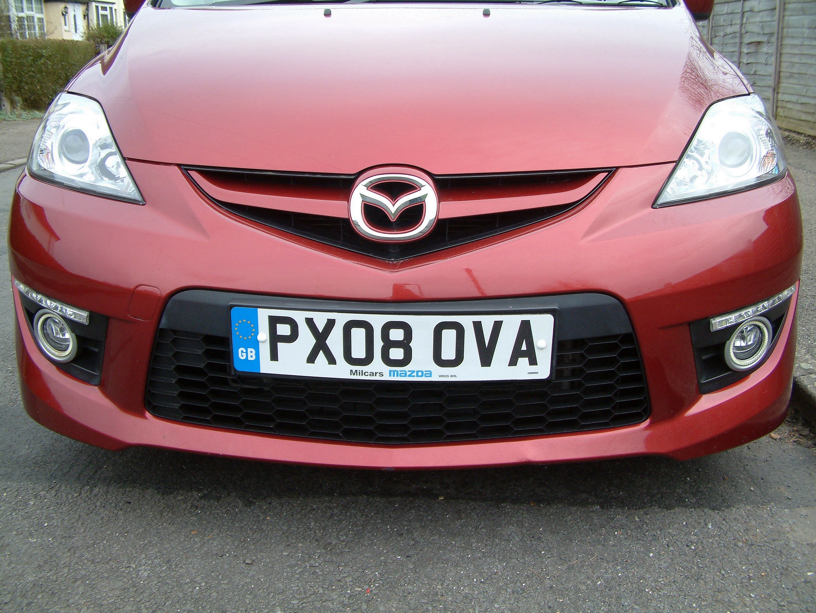

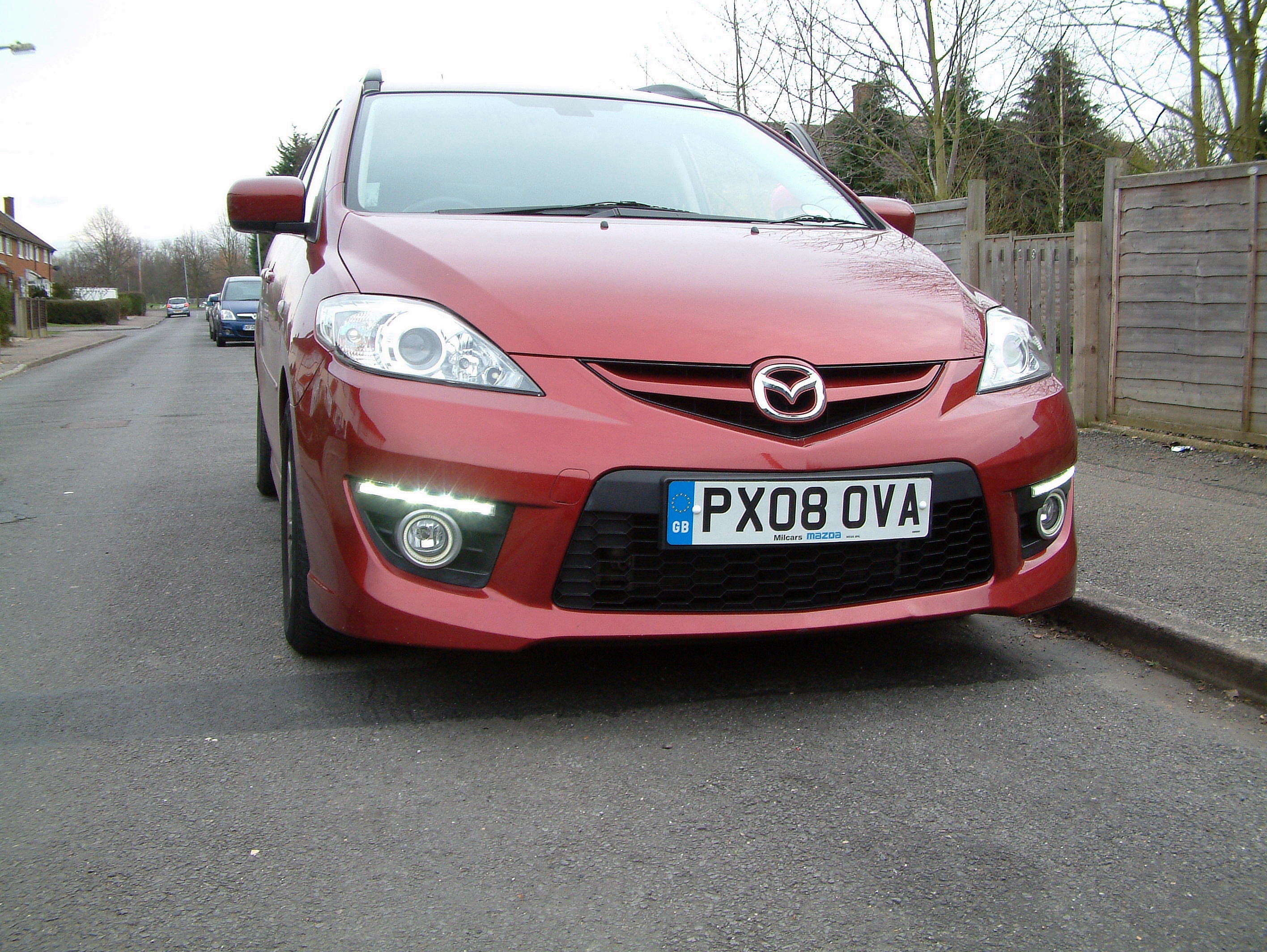

Postprzez paolomario » 6 kwi 2012, 17:54
Fotki tak na szybciocha strzelone telefonem pod supermarketem.
Światła umiejscowiłem w najniższej "przegródce" osłony halogenów (których u mnie akurat nie ma, ale za to po demontażu okazało się, że kable są podciągnięte, więc halogeny można by chyba zamontować).
Tam akurat na długość pasowały.
Tak to mniej więcej wygląda:
