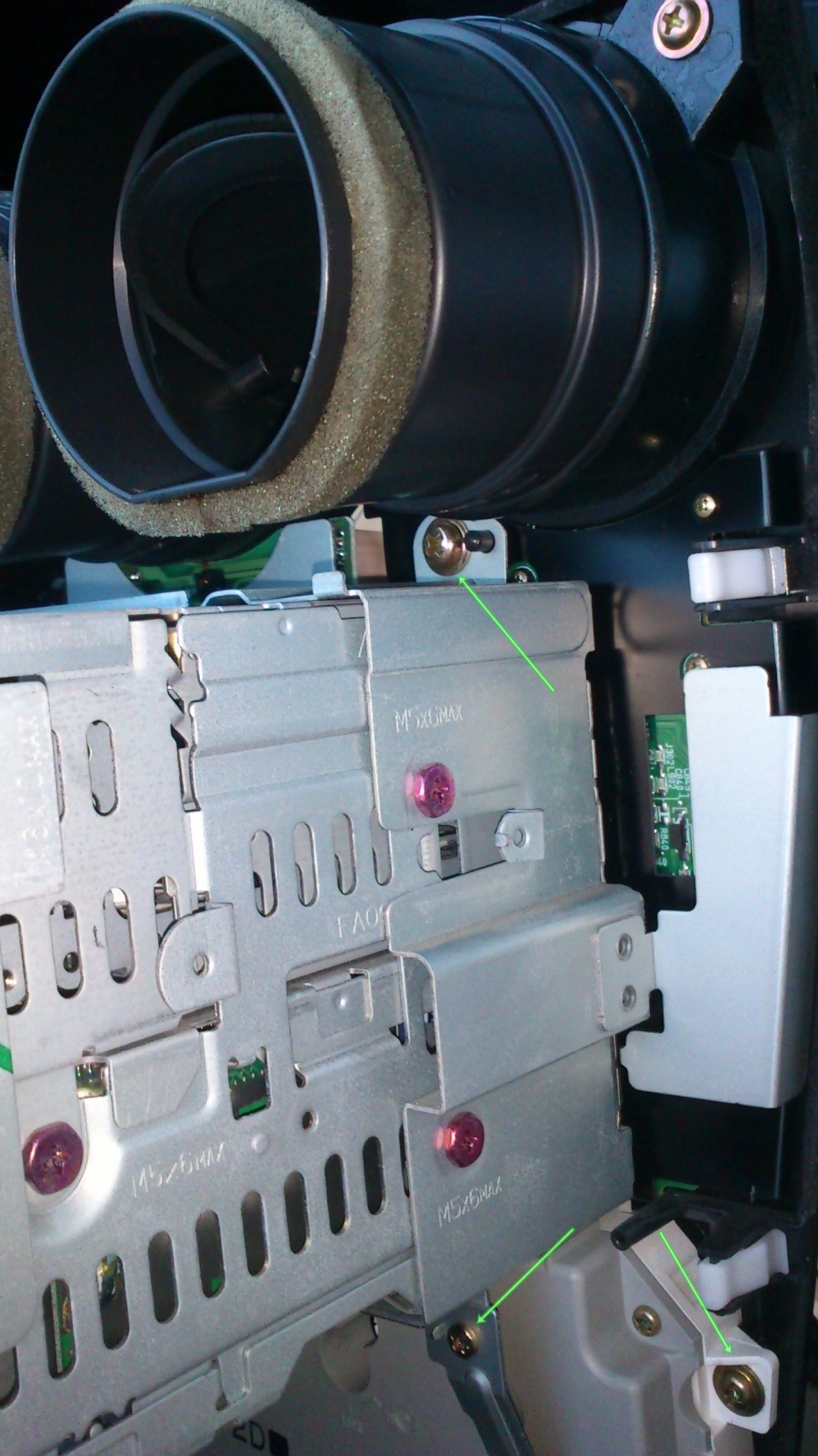

patrzac "od tylu":
– odkrec wsporniki radia nad klimatronikiem i sam klimatronik...
– nastepnie odkrec 2 sruby nad i pod radiem...

Postprzez mick » 17 cze 2012, 17:19
Na wstępie podziękowania dla Wojtka faktycznie trzeba było wyjąć radio, wystarczyło wykręcić 4 wkręty (Wojtku ty na fotce zaznaczyłęś 6 ale ich nie trzeba ruszać... przynajmniej w moim przypadku)
po dwa po każdej stronie i wysunął mi się wtedy cały moduł radia i faktycznie po obu stronach były dwa rzędy styków nożowych wyjąłem i włożyłem w to samo miejsce i działa.

Postprzez Wojtek » 17 cze 2012, 18:20
mick napisał(a):Na wstępie podziękowania dla Wojtka, faktycznie trzeba było wyjąć radio wystarczyło wykręcić 4 wkręty
nie ma sprawy... po to tutaj jestesmy ;)
mick napisał(a):Wojtku, ty na fotce zaznaczyłeś 6 , ale ich nie trzeba ruszać przynajmniej w moim przypadku)
wiesz... takie objawy jakie byly u ciebie, swiadcza o wczesniejszym demontazu radia... przez kogos, kto nie bardzo wie jak to jest poskladane i dlaczego ;)
a podalem 6 srub, poniewaz pod klimatronikiem tez sa "noze" (troszke inne, ale tez sa)... i tam tez czesto nie ma dobrego styku... <faja>
...ciesze sie, ze wystarczylo poprawic samo radio <spoko>
mick napisał(a):najłatwiej by wyjąć monitor i otwierać i zamykać ręcznie chyba że ktoś ma jakiś lepszy pomysł ?
poszukaj watku o radiach "aftermarket" dla modelu GG/GY ;)
wyjmiesz swoja navi i wstawisz ... a co. to juz tam zobaczymy ;)
