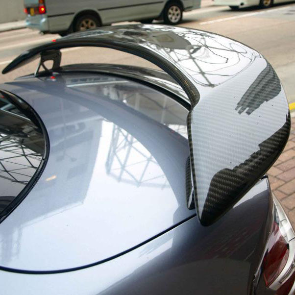

Dostałem dziś wycenę, z lekka zaniżoną przez interrisk (cwaniaczki nieziemskie). Jeśli uda się odzyskać trochę więcej rx otrzyma poniższe zamienniki:
