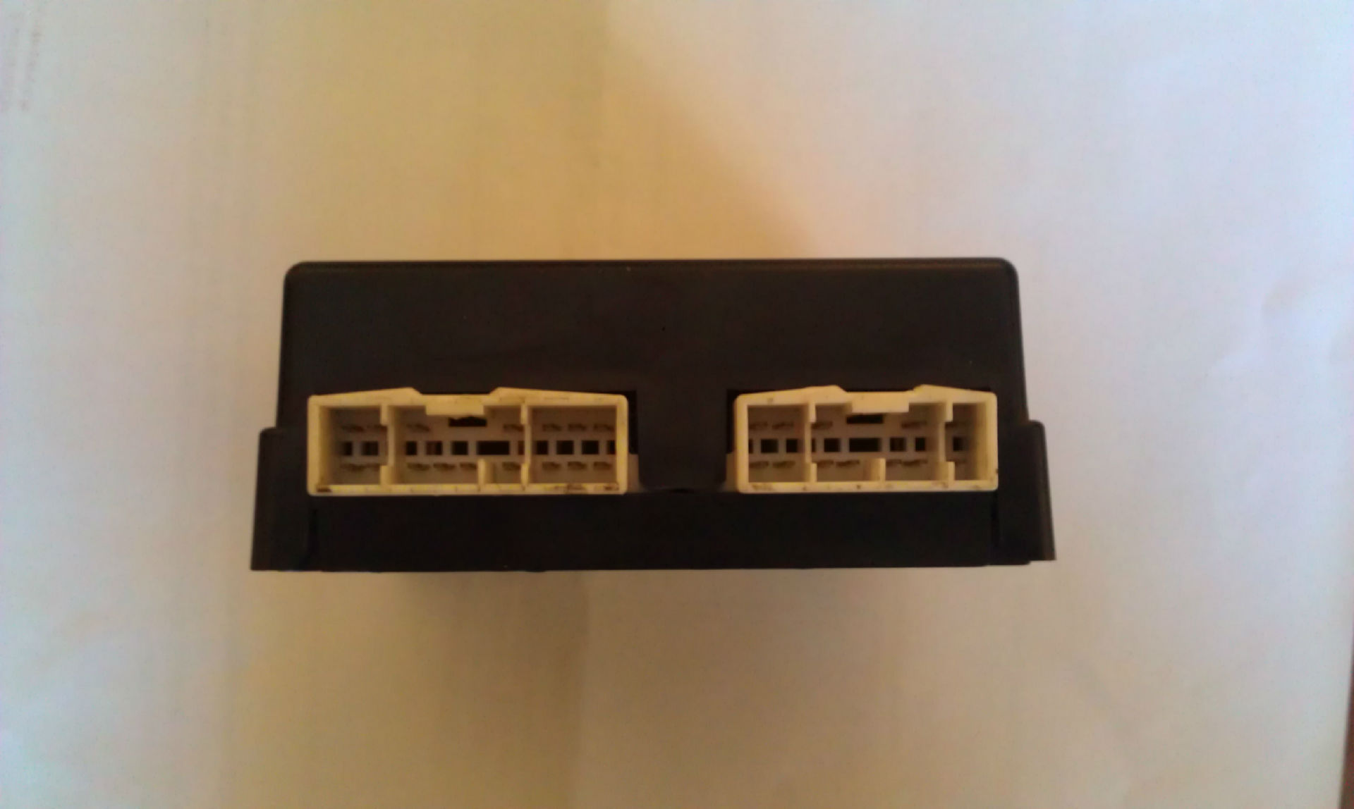

Pod skrzynką bezpieczników odkryłem czarne pudełko z odłączonymi kostkami. Gdy podłączę kostki to piszczy (daje przerywany sygnał) . Co to jest za urządzenie bo na necie nie mogę znaleźć?

skrzyneczka od centralnych zamków

A czemu popiskuje jak podłączę do kostek

Jak dla mnie to wygląda na sterownik SRS czyli poduszki
i teraz jak podepniesz to piszczy ale jak tzn ile sygnałów wydaje i przerwa oraz czy miga kontrolka od poduch w zegarach

jest dluzszy pisk gdy otwierasz badz zamykasz fure z pilota, jezeli nic nie robisz a piszczy to moze miec jakies spiecie lub blad

Po podłączeniu piszczy 4 lub 5 razy potem z 10 sek cisza i znów piszczy.Nie sprawdzałem czy kontrolka od poduch mruga. Jutro podłączę i sprawdzę
Centralny nie działa. został założony sterownik z alarmem lecz też nie działał.
Znalazłem to urządzenie jak i centralkę od zamków (lub alarm) tydzień temu.

To kto to zakladał ze tak popaprał robotę, odłacz alarm bo on tylko przeszkadza, bo masz jakby 2 sterowniki od centralki i podłącz swoją centralke, jezeli dalej to samo trzeba sprawdzic czy nie ma jakis spięć, oraz poszukaj o regulacji podnosnikow od centralki w razie naprawy zamkow, jak nie pomoze nie podłanczaj tego sterownika

Już tak zrobiłem Odłączone są oby dwa.
Jak pisałem na początku po zakupie był podłączony tylko sterownik dołożony a ten na zdjęciach odłączony.
I tak centralny nie działał ani z kluczyka ani z pilota.
Teraz odłączone mam oby dwa by się instalacja czasem nie zapaliła.
Sterowniki znalazłem przypadkiem jak demontowałem fanfary założone przez pseudo tuningowca.

Acha jezeli siedzial nad nim tuningowiec, to bym cala elektryke obejrzal dokladnie, bo zeby nawet sonda nie miala kombinacji kabelkowo alpeiskich, pądłącz oryginalna to co masz, bo tamto to alarm z centralka razem, po drugie powinien byc czujnik, taka jakby diodka na koncu kabla, oraz trzeba sprrawdzic czy wogole chodza silniki o regulacji poszukaj jest o tym.
A najwazniejsze jak piszesz ze to chcesz sam zrobic to sprawdz bledy kompa bo masz jak widze niezle mixy z mazda, rezystor z dioda i patrz kody sa na forum <faja>

Błędy już sprawdziłem. Żadnych nie wykazała. Kompa też zresetowałem. A Pseudo-tuningowiec zamontował przełącznik między fotelami by załączać kupione na Alledrogo 5 fanfar założył z małą sprężarką w komorze silnika, wszystko pordzewiało i gdy to wypruwałem zauważyłem w.w odłączone pudełko.

Postprzez ghost-rider11 » 22 mar 2012, 22:44
to co on puszczal muze przez fanfary czy te 5 jako pod alarm hehehe <czarodziej>
na towim miejscu to ja bym dokladnie przejrzal cala elektryke tego auta od przodu az do samego tylu i od dolu i od gory
posprawdzam odme, filtry oraz bezpieczniki, olej wymienil

Postprzez jm90 » 23 mar 2012, 07:03
Już posprawdzałem.
oprócz fanfar i pomarańczowego podświetlenia rejestracji i niebieskich żarówek w postojówkach nie znalazłem niczego więcej, żadnego rzeźbienia.
