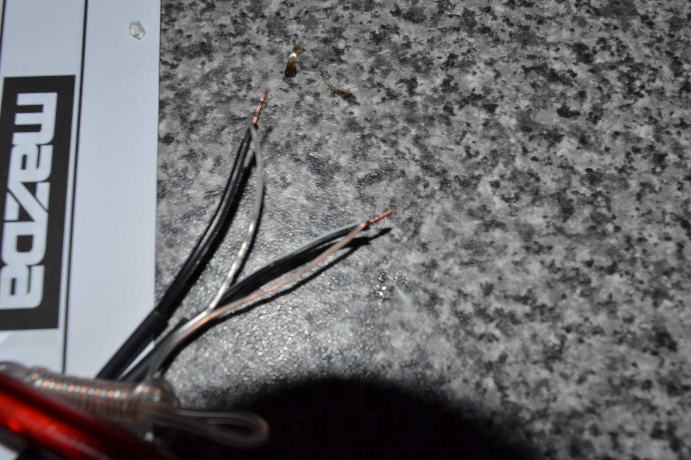

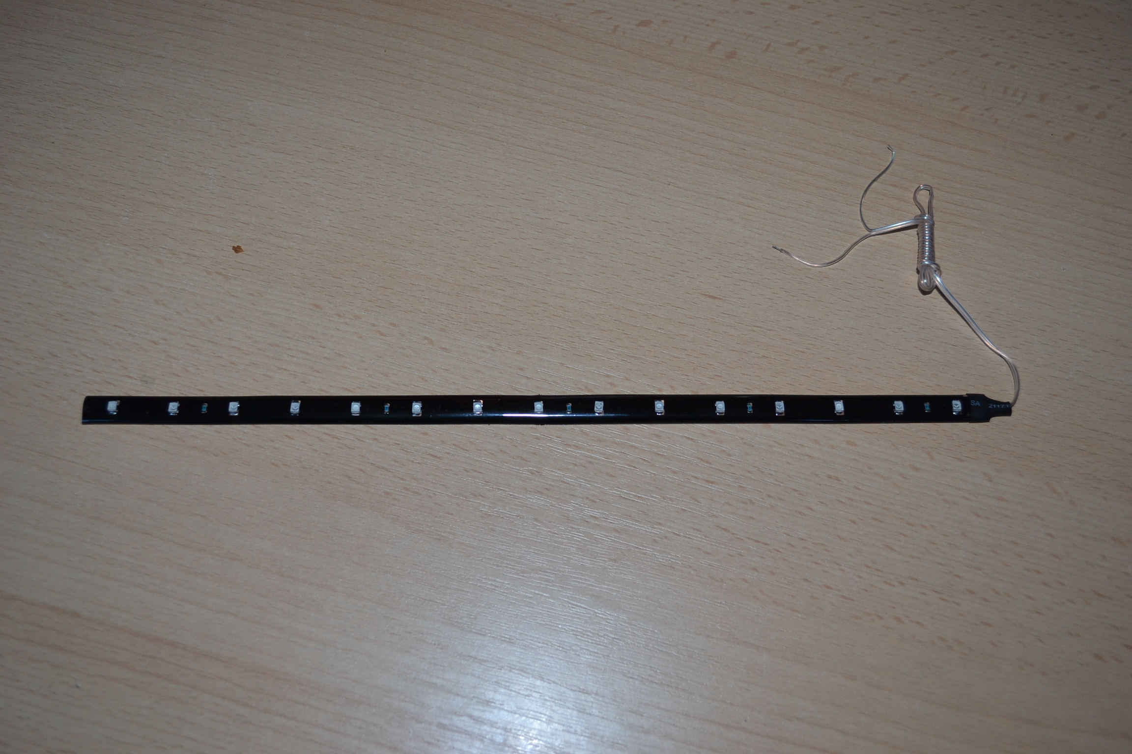

Zanim pojdziemy do auta, musimy przygotowac nasze LEDy do montazu...
Przygotowanie tasm ledowych i kabla rozpoczynamy od odizolowania koncowek przewodow i nalozenia rurek izolacyjnych. Sa to rurki termokurczliwe ;)
nastepnie, laczymy z paskiem ledowym...
i lutujemy polaczenia...
na koniec nasuwamy rurki izolacyjne i podgrzewamy je... Pod wplywem ciepla, rurki sie kurcza i oplataja zlacze...
Tak samo postepujemy z drugim paskiem LEDowym. Przygotowane elementy wygladaja tak:
