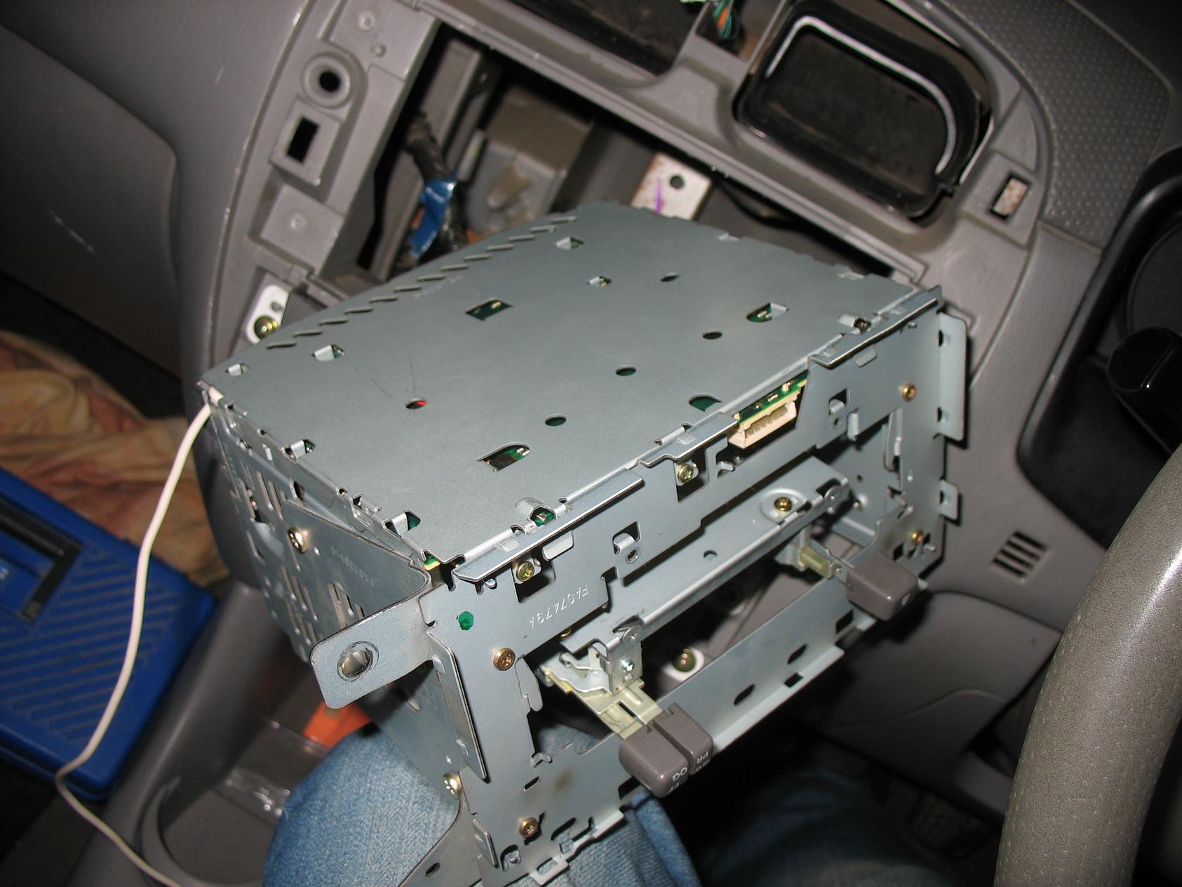

Odkręcamy radio.
By sebabrccrx at 2011-05-19

Tak naprawde to mase mozesz wziasc z kazdego miejsca gdzie ona jest, rowniez z obudowy radia, poprostu w tym miejscu znalazlem miejsce na kabelek tak zeby nie przeszkadza przy montazu z powrotem.
W tym miejscu jest akurat masa od anteny, jak otworzysz radio to tam zerknij to bedzie jasne.
Nie mam lepszej fotki bo radio juz zamontowane, ale tak naprawde to licza sie te kabelki od L i P kanalu a masa to gdzie chcesz.
Musze powiedziec ze sa pewne niedociagniecia tego sposobu, ale sluchanie ulubionej muzy na fabrycznym zestawie za tak mala kase to naprawde rekompensuje.
Bialy kabelek zakonczony jest 3.5mm jack-iem.

Jak by ci sie chcialo to wyjmij radio, otworz i daj zdjecie tej plytki to porownamy, byc moze jest ta sama elektronika, lub chociaz plytka krzemowa taka sama.
Jak tylko poradze sobie z ABS i znajdę troszkę jeszcze czasu to się postaram dobrać do radia.
