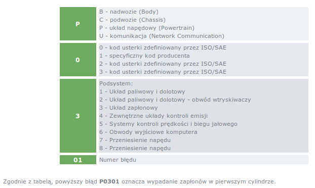

Wiem, że jest już podobny wątek z dłuuugaśną listą, ale tamten temat tyczy błędów VAG i w sumie nic nie mówi o standardowych DTC zdefiniowanych wg ISO/SAE.
Mały poradnik jak czytać kody (ze strony diagnostyka-samochodowa.s-tech.pl) w załączniku.
Niżej załączam listę standardowych DTC (kodów usterek / błędów) dotyczących każdego samochodu
