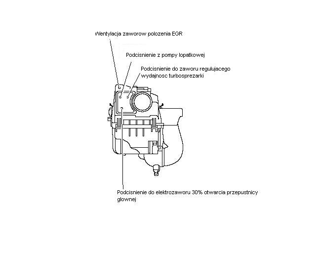

5. Układ podciśnienia (sterowania)
Aby poruszyc te wszystkie silowniki, musimy mieć jakas sile która je poruszy. Jest to podcisnienie rzedu -50kPa wytwarzane przez pompe lopatkowa zamontowana z prawej strony silnika.
Naped tej pompie dostarcza walek rozrzadu. Jak widac na rysunku jej budowa i zasada dzialania jest banalna. Na wirniku zamontowanym mimosrodowo w stosunku do obudowy sa zamontowane lopatki poruszaja się one swobodnie w wycieciach wirnika Podczas obracania się wirnika sila odsrodkowa wyrzuca i dociska je do obudowy Doplywajcy olej ma za zadanie doszczelnic jak i zapobiec zatarciu się pracujacym lopatkom. Wytwarzajace się w ten sposób podcisnienie sluzy wspomaganiu hamulcow jak i napedza wspomniane powyzej silowniki. Newralgicznym punktem tej pompy jest sprzeglo pomiedzy walkiem rozrzadu a walkiem pompy. Czasami slychac jego prace jak „dzwonienie srubek”, ale oprocz negatywnych wrazen sluchowych nic wiecej się nie dzieje. Oprocz krocca do wspomagania hamulcow mamy dwa mniejsze krocce podające podcisnienie na układ sterowania zaworem EGR, sterowania przepustnicami na kolektorze ssacym, sterowanie regulacja wydajności turbosprężarki. Szczególnie polecam pamiętać o tych malych kroccach Zatakac je możemy szpilka. Pisze to w celu zobrazowania jak male sa przez nie przeloty. Paproch wystrczy aby je zatkac. Efekt? Już nam cos przy osprzecie silnika zle pracuje
Układ podcisnienia jest mocno rozbudowany. Zastanawiające jest to ze mechanik jak nie wie za co się łapać od razu wklada rece w wężyki podciśnieniowe bo na pewno jest zle. Na domiar wszystkiego mamy przejscia zrobione z rurek metalowych, czyli wezyk=rurka=wezyk ma się gdzie tracic to podcisnienie. Elektrozawory w układzie dziela się na takie które sa otwarte lub zamknięte i takie które reguluja podcisnienie / na szczescie te sa tylko dwa/. Ciekawym zaworem jest zawor regulujący podcisnienie do siłownika pneumatycznego regulacji wydajności turbosprężarki. Jest on zabudowany na gorze silnika, może ktos się zastanawial do czego sluzy taki maly plastykowy walec na tym zaworze? Jest to filtr. Zawor jest taktowany pradowo czyli ma możliwość plynnej regulacji podcisnienia, ale skad brac napowietrzanie skoro w calym układzie panuje podcisnienie? Wlasnie poprzez ten maly walec który jest automatycznie filtrem powietrza. Polecam uwadze, ponieważ przy zatkaniu nie ma napowietrzania zaworu. Drugi zawor elektromagnetyczny taktowany pradowo opisalem przy okazji EGR. Po co się bawic w rozbieranie wszystkich wężyków celu spradzenia czy nie sa popekane, zatkane? Nie prościej sprawdzic po koleji funkcjonowanie wszystkich układów? No wiec jedziemy Układ elektrozaworow sterownia polozeniem zaworu EGR opisałem wczesniej. Pracuje prawidłowo, wiec posuwamy się w dalszym kierunku regulacja wydajności turbosprężarki tu do sprawdzenia mamy jeszcze pomiedzy siłownikiem pneumatycznym a elektrozaworem filtr / zamocowany na pokrywie zaworow/. Zachowuje się prawidłowo bierzemy się za elektrozawor VSC czyli system pracy 4 zawory lub 8 zaworow ssacych On ma tylko dwa stany otwarty lub zamkniety, jak i również elektrozawory 2 sztuki sterujące silownikem dwupołożeniowym przepustnicy głównej.
Zostal nam jeszcze do sprawdzenia taki rozgałęźnik podcisnienia zabudowany w gornej czesci obudowy filtra powietrza oraz wychodzące z niego krocce. Istotnym jest polaczenie pompy łopatkowej z rozgałęźnikiem tutaj po drodze mamy zawor zwrotny. Generalnie sprawdzenie rozgałęźnika polega na sprawdzeniu drożności króćców oraz czy nie ma jakichkolwiek pęknięć. Przeciez tamtędy moze nam uciekac podcisnienie. Jeśli polaczymy sobie wszystkie układy w całość dochodzimy do wniosku. Jakie to proste

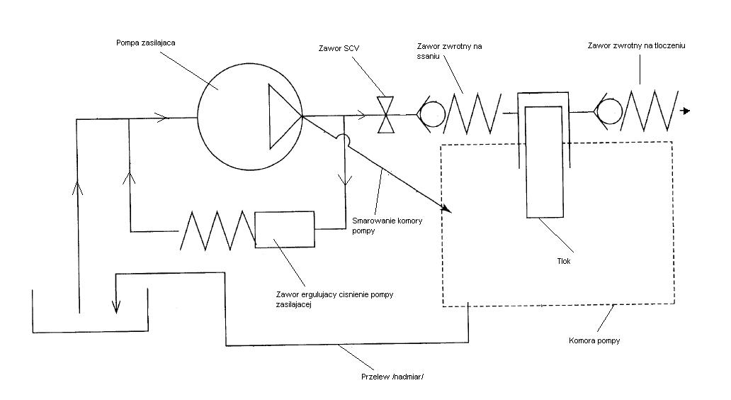

A wiec przejdzmy do pompy wysokigo cisnienia.
Jej zadaniem jest wytworzenie cisnienia rzedu 1800 bar, ale jak to się udaje? Chetnych do szczegolowej analizy budowy pompy odsylam do linka podanego przez Bolek http://www.freepatentsonline.com/6796778.html My w naszym rozwazaniu nie będziemy tak szczegolowo jej przeswietlac. Jest to pompa dwutloczkowa, tloczki sa przesuniete względem siebie o 180 stopni, napedzana walkiem mimosrodowym za pomoca paska rozrzadu. Zasada dzialania jest pokazana na rysunku ponizej.
Tloczek porusza się ruchem posuwisto-zwrotnym w jednym cyklu napelniajc przestrzen nad tlokiem paliwem w drugim sprezajac paliwo. Odpowiednie otwarcie zaworow zwrotnych na dolocie i wylocie z cylinderka powoduje przeplyw paliwa pompa wstepna-tloczek, tloczek-wylot do szyny. Ale jak to się dzieje ze na szynie wysokiego cisnienia mamy rozne cisnienie? Rozumujac logicznie w miare wzrostu obrotow pompy mielibysmy coraz wieksze cisnienie na szynie. Do tego celu /regulacji wysokiego cisnienia/ sluzy nam zawor SCV/suction control valve/, czyli zawor kontrolujacy ssanie, jest on zabudowany pomiedzy pompa wstepna a pompa wysokiego cisnienia.
Kontroluje on ilosc /dawke/ podawanego paliwa do tloczka. Reasumujac pompa wstepna zasysa paliwo ze zbiornika, podaje je dalej z odpowiednim stalym cisnieniem , ale z wyregulowana iloscia przez zawor SCV, do komory nad tloczkiem, który je spreza do odpowiedniej wartosci i przetlacza do szyny wysokiego cisnienia. Dosc przejrzyscie widac to na rysunku ponizej.
Istotnym parametrem zarówno pompy jak i wtryskiwaczy jest przelew, czyli nadmiar paliwa. Zalozmy /oczywiście sa to dane czysto abstrakcyjne/
-cisnienie pompy wstepnej 1 Mpa, zawor SCV otwarty na 50%, cisnienie na szynie 100Mpa
-a teraz spadek cisnienia pompy wstepnej 0,5Mpa, zawor SCV otwarty 100% , cisnienie na szynie 100Mpa
Co się z tym wiaze? Brak regulacyjnosci cisnienia na szynie wysokiego cisnienia, a co za tym idzie brak regulacyjnosci-brak jazdy Oczywiście jest to skrajny przypadek. Kazda pompa wysokiego cisnienia musi posiadac i posiada nadmiar wydajnosci /w przypadku Bosha wynosi 70%/.
