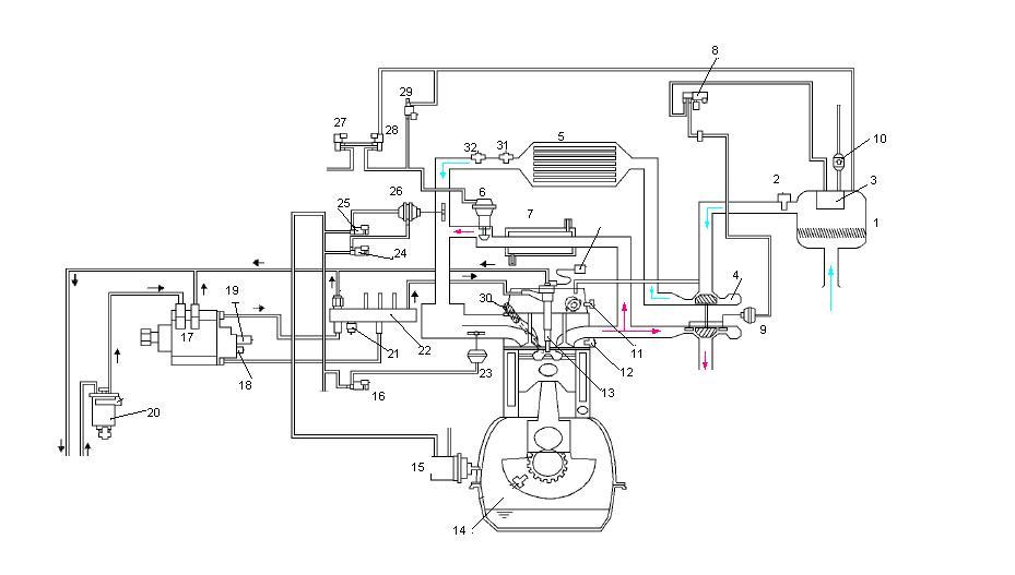

2. Doprowadzenie powietrza i układ recyrkulacji spalin (EGR)
Układ doprowadzenia powietrza jest zbudowany z większej ilości elementow niż układ paliwowy Ja się ich naliczyłem mniej wiecej 7 /bez czujnikow i elementow nastawczych, nie wspominając o pompie podciśnieniowej wraz ze wszystkimi przewodami i filtrami/, natomiast układ paliwowy filtr, pompa wysokiego ciśnienia, szyna wyskiego ciśnienia, wtryskiwacze. Układ doprowadzenia można podzielic na czesc „zimna” i „goraca” Do zaworu EGR dochodzi czesc zimna i goraca dalej jest już mieszana.

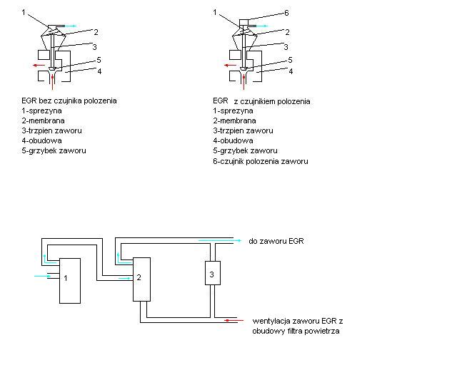

Jak z rysunku widac zimne „swieze powietrze” jest zasysane do obudowy filtra powietrza (1), po przefiltrowaniu przez filtr powietrza przechodzi przez masowy przepływomierz powietrza (2) w ktorym zabudowany jest czujnik temperatury powietrza /IAT No.1/. Nastepnym elementem na drodze naszego powietrza jest turbosprezarka (4), lub jak kto woli jej zimna czesc czyli kompresor /turbosprezarka o zmiennej geometrii kierownic, producent IHI, model VJ32/ . Z turbosprężarki powietrze jest tloczone do chlodnicy powietrze-powietrze /intercooler/ (5), gdzie na wylocie mamy zabudowane dwa czujniki. Temperatury powietrza doładowanego (31)/IAT No.2/ i czujnik ciśnienia doładowania (32)/boost sensor/ z którego wychodzące napiecie 0,2-4,8V caly czas informuje sterownik /PCM/ o ciśnieniu jakie podaje turbosprezarka, ale do czasu nim nasze powietrze trafi do silnika musi się jeszcze „troche pomęczyć” ma na swojej drodze przepustnice na kolektorze dolotowym sterowana dwupolozeniowym siłownikiem (26) sterowanym elektrozaworami lub jak ktos woli solenoidami (24)(25) Przy wolnych obrotach przepustnica przymknieta na 30% po dodaniu gazu otwarta na 100%. W koncu dochodzimy do głównego winowajcy wszelkich zanieczyszczen w kolektorze ssacym, terkotan, nieszczelności, spadkow mocy, czyli zaworu EGR (6). Zawor EGR odpowiada za wytworzenie mieszanki powietrza i spalin (725-2500 obr/min) dozownie to odbywa się pod nadzorem sterownika /PCM/.
Po stronie spalin jak na rysunku widac zaznaczone czerwonymi strzałkami, spaliny rozchodza się na czesc goraca turbosprężarki i na zawor EGR. Po drodze do zaworu spaliny zostaja schłodzone w chlodnicy ciecz-spaliny (7). Na komende sterownika zostaja przesterowywane elektrozawory (27)(28)(29). Jak to się odbywa napisze troszke pozniej
Podcisnienie dźwiga do gory membrane (2) pokonując opor sprężyny (1) Do membrany przymocowany jest trzpien (3) razem z grzybkiem zaworu (5) Unosząc się powoduja przeplyw spalin do kolektora ssacego. Strzalka niebieska oznacza podcisnienie a czerwona spaliny. System kontroli samego zaworu /unoszenie lub opadanie/ odbywa się za pomoca trzech elektrozaworow. Strzalka niebieska oznacza podcisnienie, strzalka czerwona wentylacje. Nie jest on zbytnio skomplikowany zawor (1) i (3) posiadaja po dwa krocce (2) trzy. Na rysunku jest układ kiedy podawane jest podcisnienie na zawor EGR Otwiera się zawor nr (1) na zaworze (2) krociec którym jest wentylowany zawor EGR jest zamkniety zawor (3) rozcina podcisnienie od wentylacji i tez jest zamkniety, wówczas cale podcisenienie idzie na zawor EGR. Co się dzieje gdy zawor (1) się zamyka na (2) otwiera się krociec do wentylacji i otwiera się zawor (3) ? Caly układ się wentyluje, czyli zawor EGR się zamyka, gdyby nie było układu wentylującego zawor EGR zostalby caly czas otwarty. Aby zawor EGR mogl plynnie sie otwierac i zamykac zawor (2) zasilany jest pradem taktujacym. Mamy wiec winowajce kiedy czasami slychac brzeczenie elektrozaworu. Co to jest czujnik położenia zaworu(6) ? Jest to opornik o zmiennej oporności informujący sterownik o aktualnym położeniu zaworu . Żeby uciac spekulacje w stylu ja mam a ja nie mam czujnika położenia mazdy 6 z początku produkcji nie mialy czujnika. Odczep spalin do zaworu EGR jest z kolektora wydechowego przed turbina, czyli otwarcie sie zaworu EGR powoduje spadek cisnienia spalin na turbinie a tym samym spadek cisnienia powietrza doladowanego Ale to jeszcze nie koniec nasze powietrze a właściwie mieszanka powietrze-spaliny ma na samym koncu uklad zawirownia powietrza. Jest to nic innego jak praca silnika albo na 4 zawory ssace lub 8. Sa to zamontowane 4 przepustnice na wspolnej osce, którymi steruje siłownik przykrecony z boku kolektora ssacego. Umiejscowiony jest pod siłownikiem dwupołożeniowym sterującym przepustnica na wlocie do kolektora ssacego.

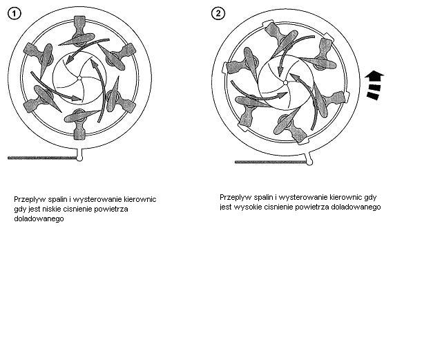

3. Turbosprezarka
Ze względu na to ze jest to najdroższy element układu doprowadzenia powietrza przyjrzyjmy mu się troche bliżej. Nie wiem ile kosztuje nowa ale cena napewno chora, co widac przy regeneracji Garett tyle, IHI wiecej. Turbosprezarka na szczescie nie ma zabudowanej elektroniki. Nie będziemy bawic się w akademickie wywody na temat przepływów bo nie o to chodzi.
Zasadniczo turbine możemy podzielic na dwie czesci. Tam gdzie przepływają spaliny czesc „goraca” montowana jedna strona do kolektora wydechowego, druga strona do katalizatora i czesc „zimna” ssanie powietrza i jego sprężanie. Na wlot i wylot układu czesci "zimnej" przychodza rury gumowe. Strzałki niebieskie-powietrze, czerwone-spaliny, zielona ruch siłownika. Jest to turbosprezarka o zmiennej geometrii kierownic. Spaliny wychodząc z kolektora wydechowego przepływają przez kierownice 4 rozprezaja się na wirniku 3 wprawiajac go w ruch obrotowy, czyli im wiecej spalin tym wieksze ich ciśnienie, tym wieksza prędkość obrotowa wirnika 3. Numerem 5 oznaczona jest czesc "zimna" turbosprężarki. Jak wyglada w srodku? Wyobrazmy sobie wirnik 3 ale obrocony i osadzony na drugiej stronie oski. Mamy wówczas kompresor czyli sprężarkę. Roznica pomiedzy nimi jest taka zimny wirnik ma inne ukształtowanie łopatek i jest z aluminium natomiast wirnik goracy stalowy. W czesci "zimnej" nie ma kierownic. Do jakich prędkości rozpędziłaby się turbosprezarka gdyby nie było układu regulacji 250000, 300000 obr/min? Nie mam pojecia ale na pewno skończyłoby się to jej zniszczeniem. Wiec trzeba regulowac jej wydajność, odbywa się to poprzez zmiane kierunku przepływu spalin przez kierownice 4. Wlasnie na tym polega cala zabawa one sa ruchome. Siłownik pneumatyczny 2 za pomoca ciegna 1 porusza tarcza, natomiast tarcza porusza kierownicami aby zmienic kat przepływu spalin i zmniejszyc prędkość obrotowa wirnika 3, ale to nie ciśnienie spalin reguluje prędkością wirnikow tylko ciśnienie powietrza doladownego. Ladnie to widac gdy dodamy gazu ciśnienie powietrza wzrasta do ok. 1,1-1,2 bar i zaczyna poruszac się ciegno regulacji.
Na rysunku 1 i 2 widac dwie fazy regulacji turbosprężarki. Do najczestszych niedomagan turbosprężarki naleza zapieczone ciegno regulacji w siłowniku pneumatycznym lub zapieczone kierownice w czesci goracej

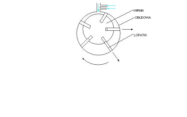

Aby poruszyc te wszystkie silowniki, musimy mieć jakas sile która je poruszy. Jest to podcisnienie rzedu -50kPa wytwarzane przez pompe lopatkowa zamontowana z prawej strony silnika.
Naped tej pompie dostarcza walek rozrzadu. Jak widac na rysunku jej budowa i zasada dzialania jest banalna. Na wirniku zamontowanym mimosrodowo w stosunku do obudowy sa zamontowane lopatki poruszaja się one swobodnie w wycieciach wirnika Podczas obracania się wirnika sila odsrodkowa wyrzuca i dociska je do obudowy Doplywajcy olej ma za zadanie doszczelnic jak i zapobiec zatarciu się pracujacym lopatkom. Wytwarzajace się w ten sposób podcisnienie sluzy wspomaganiu hamulcow jak i napedza wspomniane powyzej silowniki. Newralgicznym punktem tej pompy jest sprzeglo pomiedzy walkiem rozrzadu a walkiem pompy. Czasami slychac jego prace jak „dzwonienie srubek”, ale oprocz negatywnych wrazen sluchowych nic wiecej się nie dzieje. Oprocz krocca do wspomagania hamulcow mamy dwa mniejsze krocce podające podcisnienie na układ sterowania zaworem EGR, sterowania przepustnicami na kolektorze ssacym, sterowanie regulacja wydajności turbosprężarki. Szczególnie polecam pamiętać o tych malych kroccach Zatakac je możemy szpilka. Pisze to w celu zobrazowania jak male sa przez nie przeloty. Paproch wystrczy aby je zatkac. Efekt? Już nam cos przy osprzecie silnika zle pracuje

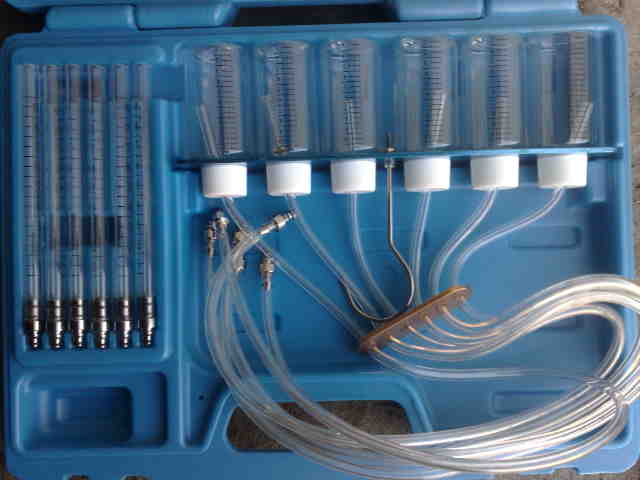

6. Test przelewowy wtryskiwaczy (teoria i praktyka)
Miałem ten temat puscic troche pozniej po ukladzie paliwowym ale ponieważ jest duzo pytan przede wszystkim jak się to robi będzie wczesniej, a wiec zaczynamy
Test przelewow wtryskiwaczy ma za zadanie okreslic kondycje wtryskiwaczy czyli ich stopien zuzycia. Zakladam oczywiście ze po stronie elektroniki, czyli czujniki, PCM, kable jest wszystko sprawne i silnik jest po stronie mechanicznej w dobrym stanie. Czasami slyszymy jak spod maski dochodza dziwne odglosy, silnik przy pewnych obrotach pracuje nierowno, wydaje nam się ze jeden cylinder nie pali. I co wtedy? Przerazenie. Cena nowego wtryskiwacza „chora” możemy się posilkowac serwisem. A tam co? Trzeba rozebrac, dac do sprawdzenia, bo przeciez my takiego sprzetu nie mamy. Do tego dochodzi cena nowych podkladek pod wtryskiwacze. Każdy kto wymienial te podkladki wie ze ich cena to tez abstrakcja. Przeciez test przelewow wtryskiwaczy mozemy zrobic sobie sami, jest to banalnie proste a sam przyrzad badawczy będzie nas kosztowal, do30zl? Wiedza techniczna do tego nie jest potrzebna wielka, troche wyobrazni. A wiec jak wyglada taki przyrzad?
Na zdjeciu akurat jest moj sprzet, zalozmy ze zamiast tych banieczek mamy cztery, strzykawki, menzurki, szklanki, co kto chce, zalezy to przede wszystkim czy ma kto nam pomoc czy będziemy sami. A wiec mamy już cztery strzykawki, teraz musimy mieć wezyk. Kupujemy go tyle ze po pocieciu na cztery rowne kawalki, możemy podpiac do strzykawek i umiejscowic je w ten sposób żeby nam się nie wylalo paliwo podczas testu. Teraz majac już przyrzad szukamy przelewow, odkrecamy oslone silnika i ukazuja nam się cztery wtryskiwacze.
Z jednej strony mamy wtyczki a z drugiej wezyki gumowe to sa nasze przelewy. Dokladnie pokazane sa na zdjęciu, zaznaczone czerwonymi liniami Wypinamy wszystkie cztery z wtryskiwaczy, ale trzeba wypiac jeszcze jeden, który laczy je wszystkie z powrotem do zbiornika pokazanym na nastepnym zdjeciu
Ten krociec metalowy zaslepiamy. Jak? Kawalek wezyka z jednej strony zaslepiony srubka M6 druga strona nasuwamy wezyk na krociec powrotu. Teraz podpinamy nasze cztery wezyki pod przelewy wtryskiwaczy i już mamy nasz tester gotowy do pracy. Odpalamy silnik, i utrzymujemy te obroty przy których cos „boli” nasz silnik. Silnik pracuje do momentu az w strzykawkach będziemy mieli na tyle paliwa żeby zrobic porownanie jego ilosci. Teraz pytanie ile to jest dobrze a ile zle? Roznice mogą być do 15%, szczególnie na wolnych obrotach /uwazamy wtryskiwacz za dobry/ tu uklon w strone kolegi Enduro za informacje. Im mniejsza roznica pomiedzy wtryskiwaczami tym lepiej.
Jakie to proste

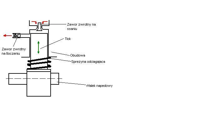

A wiec przejdzmy do pompy wysokigo cisnienia.
Jej zadaniem jest wytworzenie cisnienia rzedu 1800 bar, ale jak to się udaje? Chetnych do szczegolowej analizy budowy pompy odsylam do linka podanego przez Bolek http://www.freepatentsonline.com/6796778.html My w naszym rozwazaniu nie będziemy tak szczegolowo jej przeswietlac. Jest to pompa dwutloczkowa, tloczki sa przesuniete względem siebie o 180 stopni, napedzana walkiem mimosrodowym za pomoca paska rozrzadu. Zasada dzialania jest pokazana na rysunku ponizej.
Tloczek porusza się ruchem posuwisto-zwrotnym w jednym cyklu napelniajc przestrzen nad tlokiem paliwem w drugim sprezajac paliwo. Odpowiednie otwarcie zaworow zwrotnych na dolocie i wylocie z cylinderka powoduje przeplyw paliwa pompa wstepna-tloczek, tloczek-wylot do szyny. Ale jak to się dzieje ze na szynie wysokiego cisnienia mamy rozne cisnienie? Rozumujac logicznie w miare wzrostu obrotow pompy mielibysmy coraz wieksze cisnienie na szynie. Do tego celu /regulacji wysokiego cisnienia/ sluzy nam zawor SCV/suction control valve/, czyli zawor kontrolujacy ssanie, jest on zabudowany pomiedzy pompa wstepna a pompa wysokiego cisnienia.
Kontroluje on ilosc /dawke/ podawanego paliwa do tloczka. Reasumujac pompa wstepna zasysa paliwo ze zbiornika, podaje je dalej z odpowiednim stalym cisnieniem , ale z wyregulowana iloscia przez zawor SCV, do komory nad tloczkiem, który je spreza do odpowiedniej wartosci i przetlacza do szyny wysokiego cisnienia. Dosc przejrzyscie widac to na rysunku ponizej.

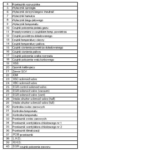

8. Czujniki

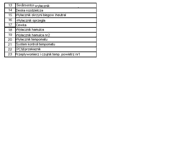

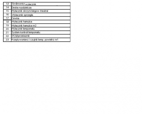

Witam wszystkich po dlugiej przerwie W moich rozwazaniach zajme się teraz czujnikami, wpływem na prace silnika i domowym sposobem ich sprawdzenia. Jeżeli mamy tester sprawa jest zalatwiona wszystkie dane bieżące mamy na ekranie komputera. Ale musimy wyjsc od podstaw, gdzie one sa? Na poniższym rysunku w dosc przejrzysty sposób jest to rozrysowane.
Duzo? To tak zle wyglada tylko na pierwszy rzut oka.
Jeśli wezmiemy do tego jeszcze układ połączeń wszystkich tych czujnikow, wyłączników, solenoidow z jednostka sterujaca PCM zaczyna nam się przejaśniać. Nie trzeba być elektronikiem żeby dojsc gdzie w tym układzie jest jaki czujnik i w który pin PCM jest podlaczony
Czujniki są przetwornikami, czyli elementy, ktore przetwarzające wielkości fizyczne, takie jak temperatura, ciśnienie itd. na sygnały elektryczne. Chodzi o sygnal elektryczny analogowy, czyli sygnal napiecia elektrycznego, które zmienia się razem ze zmianami temperatury, ciśnienia itd.
Rozróżnia się czujniki zasilane elektrycznie i niezasilane elektrycznie
Czujniki zasilane elektrycznie mają trzy styki (przepływomierz powietrza wraz z czujnikiem temperatury powietrza (posiada łącznie 5 styków), czujnik położenia pedału przyspieszenia , czujnik położenia zaworu EGR, czujnik ciśnienia doładowania powietrza, czujnik ciśnienia paliwa w szynie common rail )
Czujniki niezasilane elektrycznie mają dwa styki (sygnał i masa). Sygnał w czujniku powstaje metodą samoindukcji, czyli generowania impulsu elektrycznego, lub metodą termistorową, czyli temperaturowe czujniki, w których zmiany temperatury powodują zmianę oporności elektrycznej. Czujniki te wydają się być mniej podatne na usterki z tego powodu, że nie mają trzeciej końcówki, czyli zasilania, zatem prawdopodobieństwo niedomagania maleje o 30% w porównaniu z czujnikami 3-pinowymi. Ponadto odpada dodatkowa konieczność zasilania czujnika napięciem, które z różnych powodów może być zakłócone, powodując tym samym dodatkowe problemy.
Jeśli w czujniku niezasilanym elektrycznie przewody łączące ze sterownikiem są w dobrym stanie, a brak jest sygnału, oznacza po prostu uszkodzenie czujnika.
W czujniku zasilanym elektrycznie należy dokonać pomiaru zasilania, sprawdzić zlaczki na kablach zarówno zasilających jak i przenoszących sygnał do sterownika, a także połączenia masowe również po stronie zasilania jak i sygnału. Jak widac ilość koniecznych pomiarów i sprawdzeń wzrasta wielokrotnie w porównaniu z czujnikiem niezasilanym elektrycznie.
Napięcie sygnału czujników zasilanych elektrycznie oscyluje pomiędzy 0,2 i 4,8V. Jeżeli napięcie sygnału osiągnie 5V, czyli jest równe napięciu zasilania lub spadnie do 0V, oznacza dla sterownika uszkodzenie czujnika (0V: przerwa, 5V: zwarcie), ponieważ sterownik nie odróżnia usterki np. na połączeniach kablowych i masowych od uszkodzenia samego czujnika. Dla sterownika przerwa to przerwa, a zwarcie to zwarcie niezależnie od tego czy na czujniku, czy na kablach. Często „diagności” podążają za rozumowaniem sterownika i wymieniaja czujnik na nowy. Po wymianie nagle się okazuje ze nic się nie zmienilo, i wszystkim „opadaja” szczeki ze zdziwienia.
Osobna kwestia jest zafałszowanie czujnika, sterownik nie odroznia stanow pośrednich jako uszkodzenie. Na podstawie wskazań czujników, sterownik dobiera teoretyczne parametry punktu zapłonu, zawarte w pamięci wtryskowej (tzw. mapy wtrysku), jednocześnie porównując bezustannie z rzeczywistymi parametrami, jakie udało się osiągnać. Jeżeli spośród czujników decydujących o wielkości dawki wtrysku, takich jak:
– czujnik temperatury powietrza dolotowego;
– czujnik temperatury paliwa;
– czujnik ciśnienia paliwa;
– czujnik ciśnienia doładowania;
– czujnik położenia pedału przyspieszenia
– czujnik położenia walka rozrzadu i prędkości obrotowej wału korbowego,
zakłócone zostanie wskazanie ciśnienia doładowania powietrza lub ciśnienia paliwa, np. zamiast "małe ciśnienie", sterownik odbierze sygnał "duże ciśnienie", to konsekwencje będą następujące:
– sterownik zweryfikuje sygnał "duże ciśnienie" jako "dobry", ponieważ jego zakres pomiarowy mieści się w granicach od 0,2 V do 4,8 V. Dobry diagnosta powinien mieć świadomość, że sygnał jest "zły", ale sterownik nie rozróżnia stanów pośrednich, dla niego czujnik albo działa, albo nie działa (nie ma 0V lub 5V);
– sterownik nie zasygnalizuje ani nie zanotuje w pamięci błędu, że czujnik wskazuje "duże ciśnienie" zamiast rzeczywiście "małe ciśnienie", ponieważ czujnik wg niego nie jest uszkodzony
– wg sterownika, przy wciśniętym pedale przyspieszenia, powiedzmy: 40%, teoretyczne ciśnienie paliwa w szynie powinno wynosi 500 bar, a w rzeczywistości wyszło 800 bar
– po paru obrotach walu korbowego sterownik reaguje natychmiast zmniejszając dawke wtrysku chcąc zbic ciśnienie do 500bar, czyli spowalnia silnik
-wlasciciel pojazdu uzna to jako mulowatosc silnika lub brak mocy
Najciekawsze /lub zalosne/ jest to ze pan diagnosta patrzac w tester mowi ze czego się czepiasz przeciez tu wszystko jest ok., albo jeszcze ciekawsze ten typ tak ma to stwierdzenie powala na kolana
Poniewaz te obrazki sa malo czytelne wrzucilem miniaturki ktore jak sie kliknie powiekszaja sie do oryginalnego rozmiaru Przynajmniej tak podaja na fotosiku

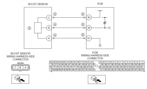

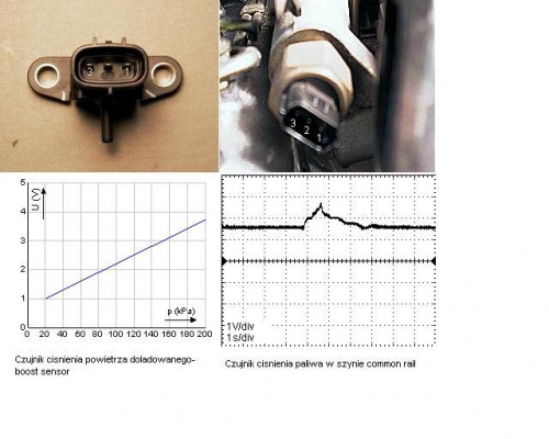

Pierwszy z nich czujnik ciśnienia doładowania powietrza , złącze elektryczne 3-pinowe, usytuowany jest na wymienniku ciepła (intercooler). Pin A: zasilanie 5V; pinC: masa; pin B: sygnał pomiarowy.
Czujnik ciśnienia doładowania służy z pozostałymi czujnikami tzw. wtryskowymi do regulacji dawki paliwa, w połączeniu z proporcjonalną regulacją ciśnienia doładowania turbosprężarki oraz układem recyrkulacji spalin. Czujnik ten jest czujnikiem piezoelektrycznym, czyli działającym na zasadzie tensometru i przesyła sygnały napięciowe do sterownika, proporcjonalnie zmieniające się od 0,2 V do 4,8 V w zależności od wzrostu lub spadku ciśnienia doładowania. Całkowita awaria czujnika lub/i kabli połączeniowych oraz na masę występuje, jeżeli sterownik odczyta 0 V (przerwa) lub 5 V (zwarcie). Usterka zostaje zanotowana w pamięci sterownika i zmniejszona zostaje dawka pełnego obciążenia w celu ograniczenia dymienia oraz ochrony turbosprężarki. Z wykresu pod zdjęciem widac ze napiecie na wyjsciu z czujnika zmienia się liniowo wraz ze wzrostem ciśnienia.
Jak go sprawdzic? Przede wszystkim należy zmierzyc napiecie i mase na pinach A i C. Po przekręceniu kluczyka na pinie sygnałowym B ma się nam pokazac napiecie rzedu 2,1-2,5V. To samo napiecie wystepuje, gdy silnik pracuje na wolnych obrotach. Jak widac ze wspomnianego wykresu jest to ciśnienie 1 bar.
Awaria częściowa czujnika, polegająca na zafałszowaniu rzeczywistego ciśnienia doładowania, nie zostanie odnotowana w pamięci sterownika, ponieważ mieści się w granicach "dobroci" pomiarowej (0,2-4,8 V).
Aby pomiar dawal nam rowniez pelny obraz stanu przewodow najlepiej jest go wykonac przy sterowniku PCM na pinie 36

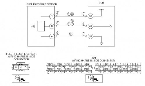

8c. Czujnik ciśnienia paliwa
Zlacze elektryczne 3-pinowe, usytuowany na szynie common rail /jedyny czujnik na szynie/ Pin A-masa; pin C-zasilanie 5V;pin B-sygnal pomiarowy
Zadaniem czujnika ciśnienia paliwa jest bezustanny pomiar ciśnienia i przesyłanie do sterownika sygnału napięciowego. Sterownik na tej podstawie określa dawkę wtrysku paliwa, czas trwania wtrysku, oddzialowuje na układ recyrkulacji spalin, a także reguluje wielkość ciśnienia przy pomocy zaworu regulacyjnego SCV. Końcowym stopniem jest zespół 4-ch wtryskiwaczy CR, które wykonują właściwy proces wtrysku.
Jak go sprawdzic? Identycznie jak w przypadku czujnika ciśnienia doładowania. Zmierzyc napiecie i mase na na pinach A i C. Po przekręceniu kluczyka w stacyjce ON na pinie sygnałowym B mamy mieć napiecie rzedu 0,9-1,1V. Przy biegu silnika na wolnych obrotach napiecie 1,4-1,7V. Pod zdjęciem jest pokazany prawidłowy przebieg na oscyloskopie.
I rowniez w przypadku tego czujnika aby obraz przewodow był również pelny pomiar jest najlepiej wykonac przy sterowniku PCM na pinie 61.

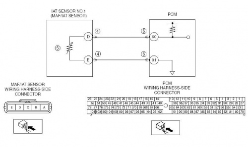

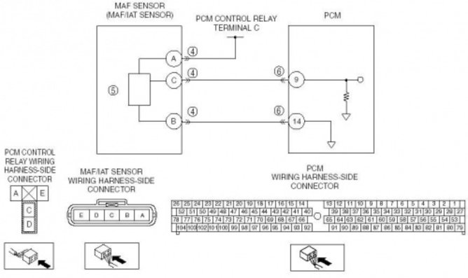

8d. Przepływomierz z zabudowanym czujnikiem temperatury powietrza dolotowego (MAF/IAT sensor)
Zlacze elektryczne 5-pinowe, usytuowany w gornej czesci obudowy filtra powietrza. Ponieważ przepływomierz jest razem z czujnikiem temperatury 3 piny naleza do przepływomierza, 2 do czujnika temperatury. Po kolei przeplywomierz pin A- zasilanie 12V ; pin B-masa; pin C- sygnal pomiarowy Czujnik temperatury powietrza dolotowego pin D-sygnal pomiarowy; pin E-masa
Masowy przepływomierz powietrza MAF składa się z następujących elementów:
– metalowej płytki pomiarowej (gorący drut);
– czujnika temperatury powietrza.
Gorący drut składa się z opornika nagrzewającego i termistora o ujemnym temperaturowym współczynniku oporności . Sygnał ze sterownika zasila opornik (rezystor) grzejny w taki sposób, aby temperatura drutu utrzymywała się na stałym poziomie. Przepływomierz jest zasilany napięciem 5V dla układu elektronicznego i napięciem 12V dla podgrzewania. Przesyła on do sterownika sygnał napięcia od 1,5 V do 4,5 V przy maksymalnym obciążeniu, wzrastający lub malejący, w zależności od ilości powietrza schładzającego mniej lub bardziej gorący drut, powodując zmianę oporności termistora. Różnica oporności, a w następstwie tego zmiana napięcia sygnału, jest miarą masy powietrza.
Jak go sprawdzic? Zmierzyc napiecie i mase na pinach Ai B Przy zalaczonej stacyjce na pinie C mamy mieć napiecie mniejsze od 1V przy pracującym silniku /bieg jalowy/, na pinie C mamy napiecie 1,5-2,1V. Analogicznie jak w przypadku pozostałych czujnikow sygnal pomiarowy to pin 9 sterownika PCM
Czujnik temperatury powietrza dolotowego IAT (zintegrowany z przepływomierzem powietrza), kolor i usytuowanie, identyczne z przepływomierzem. Całkowite uszkodzenie czujnika pociąga za sobą zmniejszenie dawki maksymalnej paliwa i zanotowanie błędu w pamięci
Jak go sprawdzic? Zmierzyc mase na pinie E. Możemy się pokusic o sprawdzenie jego oporności która zawiera się w przedziale 2,21-2,69 kilooma przy temperaturze 20 stopni Celsjusza. Można to zrobic przy sterowniku PCM a sygnal pomiarowy to pin 60
Czujnik temperatury powietrza wraz z przepływomierzem powietrza stanowią pare, odpowiedzialna za dostarczenie informacji sterownikowi m.in., jaka jest aktualna gęstość powietrza (zimne powietrze – duża gęstość, ciepłe powietrze – mała gęstość). Jeżeli sterownikowi zasugeruje się zimne powietrze (duża gęstość), to silnik reaguje zwiększeniem dawki wtrysku. I odwrotnie: jeżeli sterownik odbierze z czujnika temperatury powietrza sygnał: gorące powietrze, zmniejsza dawkę wtrysku.
