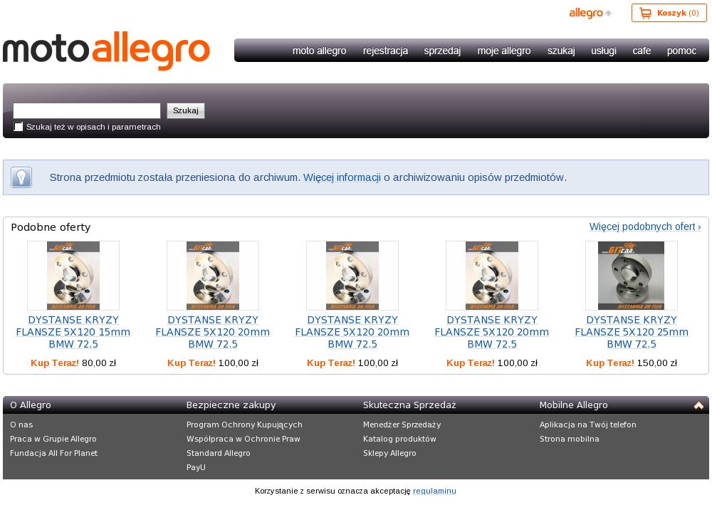

nie do końca jestem obeznany z terminami, przez dystans masz na myśli podkładkę podwyższającą pod kolumnę?

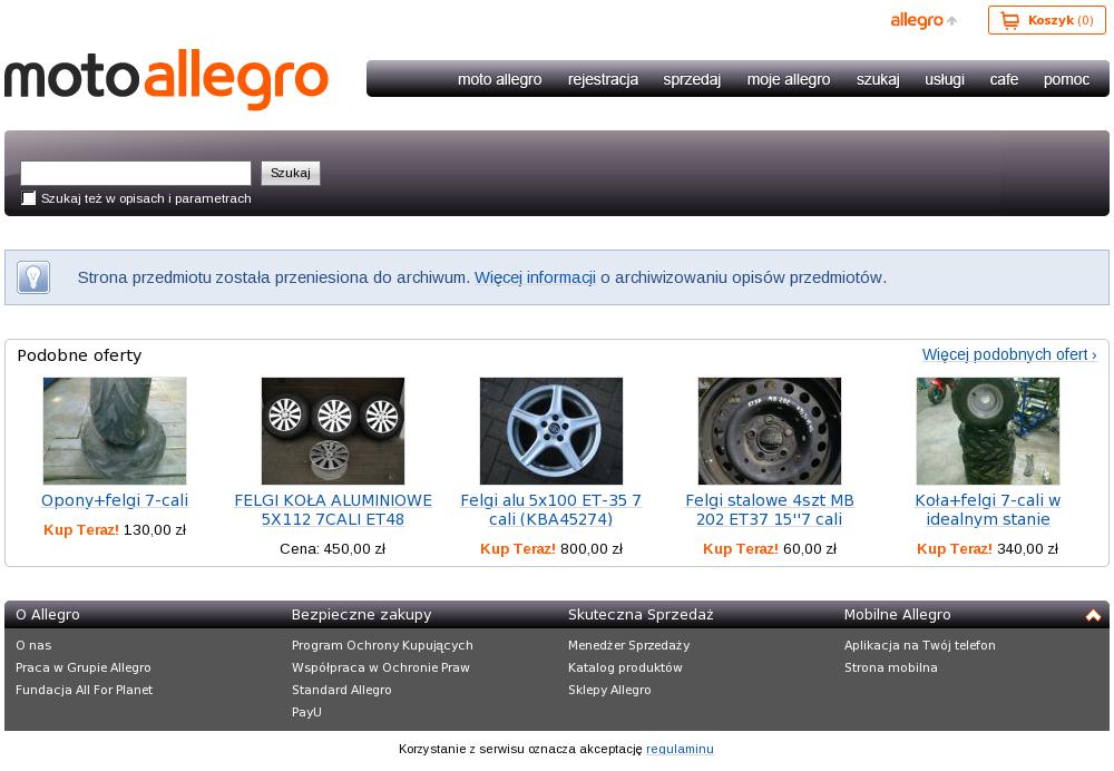

czy ew. taka felga która jest o 0,5 cale płytsza pasowała by lepiej?
http://moto.allegro.pl/raze-felgi-5x114-3-et-40-promocja-7cali-r17-i1538647415.html

dystans jest to podkładka zakladana na piaste chocby taka: http://moto.allegro.pl/dystanse-kryzy-f ... 18233.html w celu oddalenia felgi, wysuniecia ja bardziej na zewnatrz pojazdu, w przeciwnym wypadku ta felga et50 i 7,5 cala bedzie obcierac o kolumne zawieszenia w twoim przypadku. A ta felga o ktorej mowisz teraz, bedzie pasowac, gdyz jest węzsza i przy tym et mniejszym od poprzedniej o 10, czyli jest wysunieta o 10mm na zewnatrz. jedynie co to musisz sprawdzic jaki ma otwor centrujacy, najwazniejsze zeby nie byl mniejszy niz 67, 1mm.
