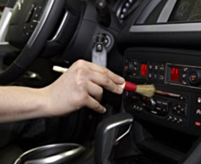

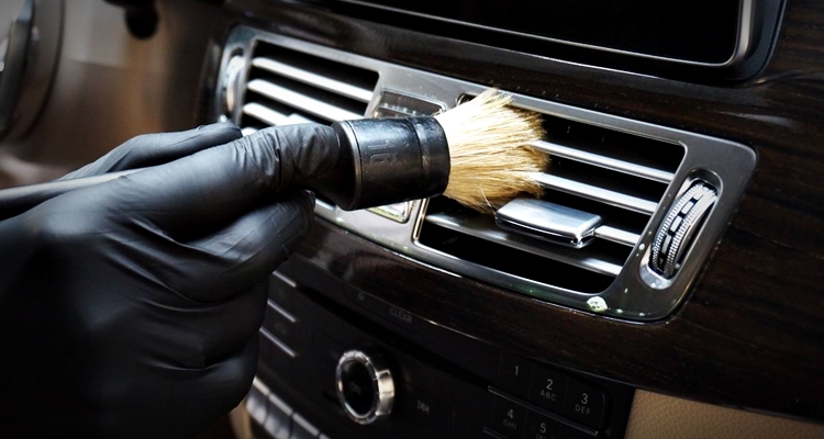

– pędzelek do malowania (przyda się do domycia np. symbolu trąbki na kierownicy),
– patyczki kosmetyczne (przydatne do czyszczenia kratek nawiewów),

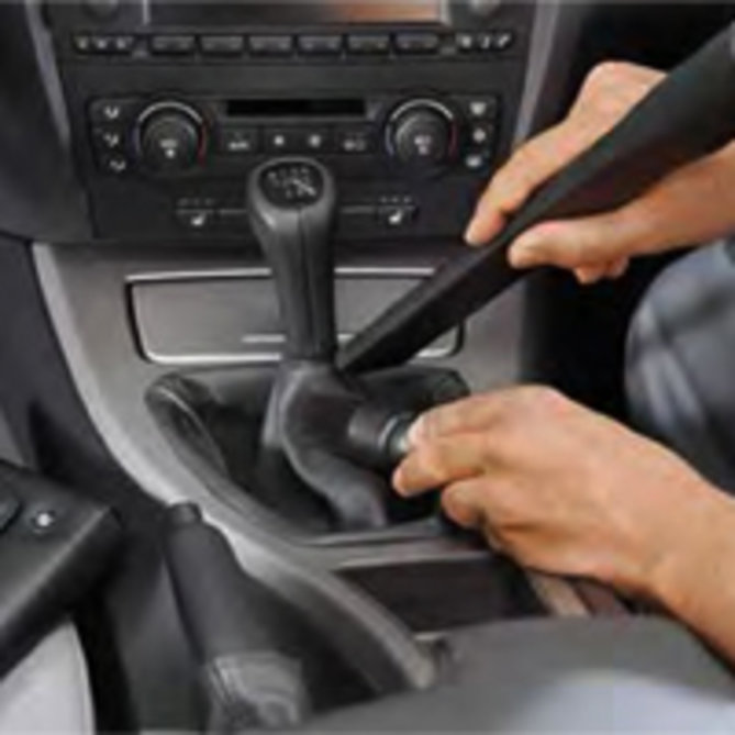

1. Dokładne odkurzenie.
Nie ma przeproś – jak to zrobimy na „odwal się” to potem będziemy żałowali.

11. Pielęgnacja plastików.
Przy bardzo brudnych plastikach możemy użyć wspomnianego już wcześniej Tenzi Perfekt (1:10 z wodą) lub Swish Citro Gleam (nierozcieńczony). Spryskać, chwilę odczekać (ok. 1-2 minuty), przetrzeć mikrofibrą lub miękką szczoteczką, wytrzeć do sucha (po Perfekcie sugeruję przecierać mikrofibrą płukaną w czystej wodzie). Przy normalnych zabrudzeniach fajnie sprawdza się Tenzi COCKPIT (nieźle doczyszcza i fajnie pachnie) oraz Tenzi APC IN (na bazie mydła potasowego – nieagresywny) – spryskać, odczekać, wytrzeć. W przypadku kratek nawiewów, przetłoczeń na kierownicy, tłoczonych wzorków/napisów przydatne będą: pędzelek z krótkim włosem (można obciąć nożyczkami na krótko) oraz paczka (albo i dwie) patyczków do uszu – są niezastąpione przy kratkach czy zakamarkach.
Przy używaniu pędzelka/patyczków, powierzchnię czyszczoną/wnętrza kratek spryskujemy Tenzi APC IN (świetnie się do tego sprawdza) i po chwili zaczynamy wymiatanie, czyszczenie. Gdy już wszystko wyczyścimy, przecieramy całość preparatami do pielęgnacji tworzyw np. Tenzi KOK (efekt matowy), Tenzi SilKOK (satyna/pół połysk), Proelite Cockpit Cleaner – na kratki nawiewów preparat nakładamy używając patyczków do uszu.
WAŻNE! Jeżeli powierzchnia się maże przy tej czynności to znaczy, że nie została domyta!
