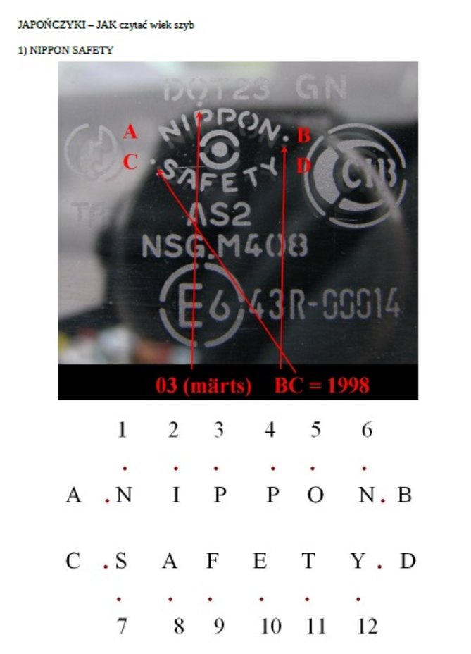

Cześć,

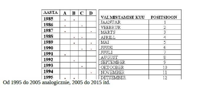

Pewnie wielu z Was miało problem z rozkodowaniem daty produkcji szyb w Mazdach, produkowanych przez Nippon Safety. Na szybach ich produkcji nie ma standardowego oznaczenia roku produkcji za pomocą cyfr, dlatego wiele osób myśli, że zweryfikowanie, czy ich szyby są oryginalne, czy były wymieniane, jest niemożliwe.
W załączniku zamieszczam opis, w jaki sposób określić datę produkcji Waszych szyb. Udało mi się to znaleźć przypadkiem w googlach, gdy sam szukałem sposobu na określenie roku, z jakiego są szyby w mojej Madzi 6.
Być może komuś się przyda.

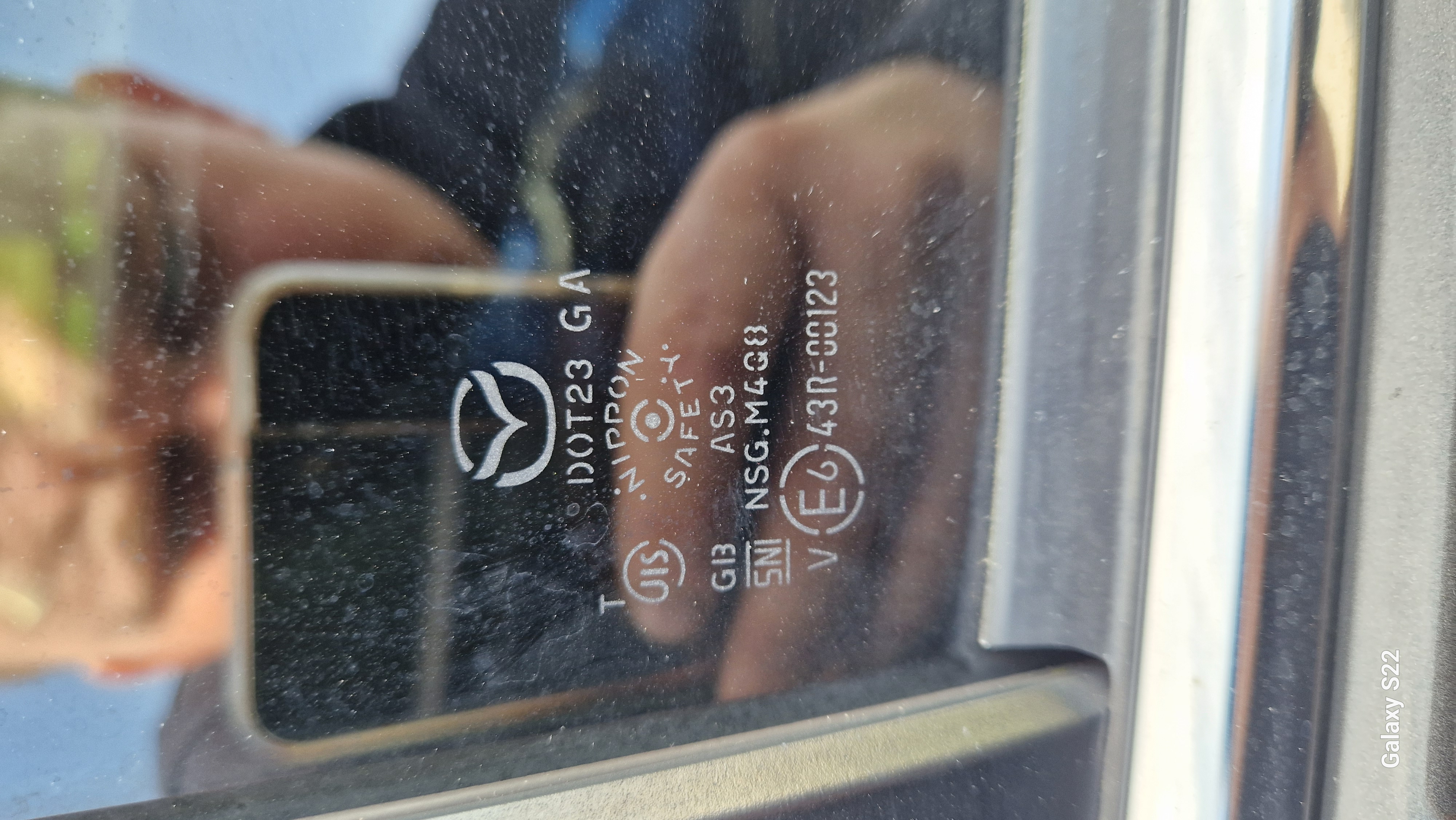

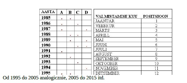

Witam. Możesz mi pomóc z datą? Ja nie rozumiem tej rozpiski
Od: 20 wrz 2021, 06:59
Posty: 1
Postprzez WespER00 » 23 gru 2024, 19:32
Demsi13 napisał(a):Witam. Możesz mi pomóc z datą? Ja nie rozumiem tej rozpiski
Nie wiem czy jeszcze potrzebne, ale na moje wychodzi styczeń 2007/2017 (w zależności jaki rocznik auta).
Tylko ta kropka między T i Y nie wiem co by mogła oznaczać.
Jakby ktoś bardziej obeznany mógł się wypowiedzieć, to też się chętnie dowiem.
