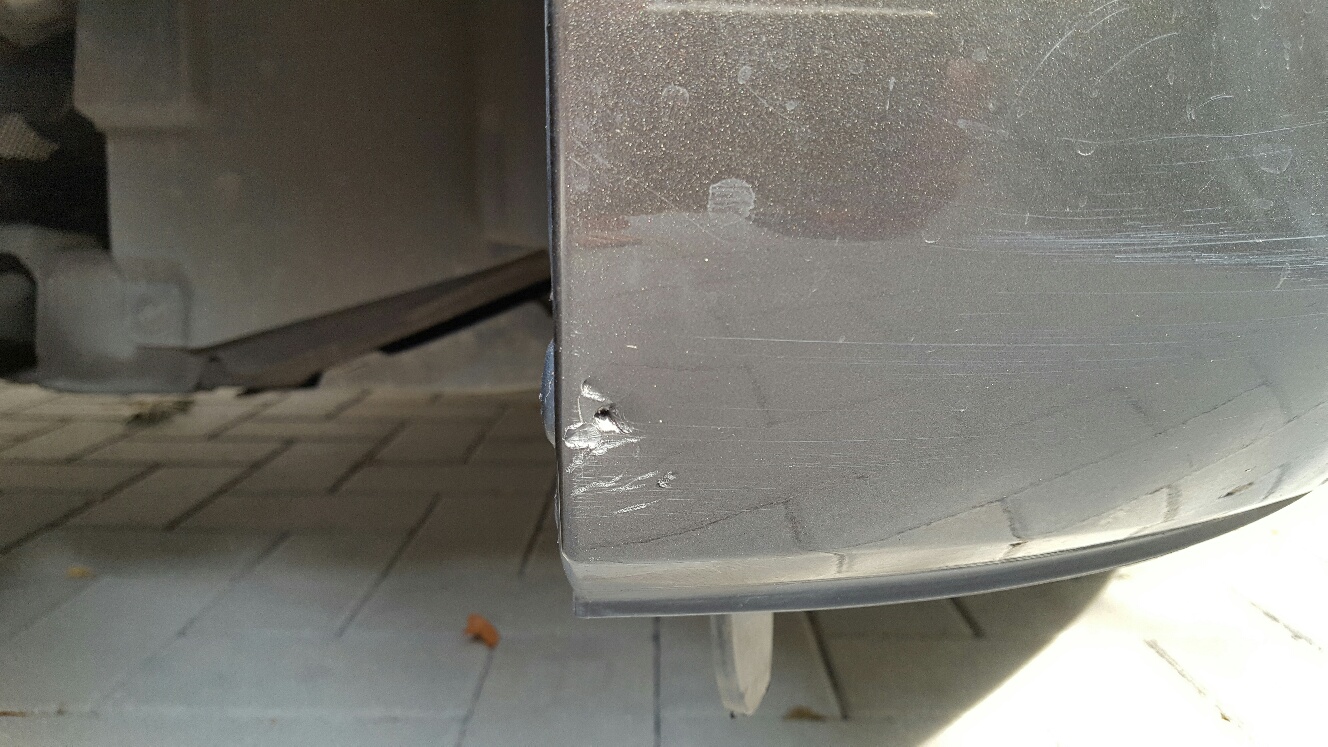

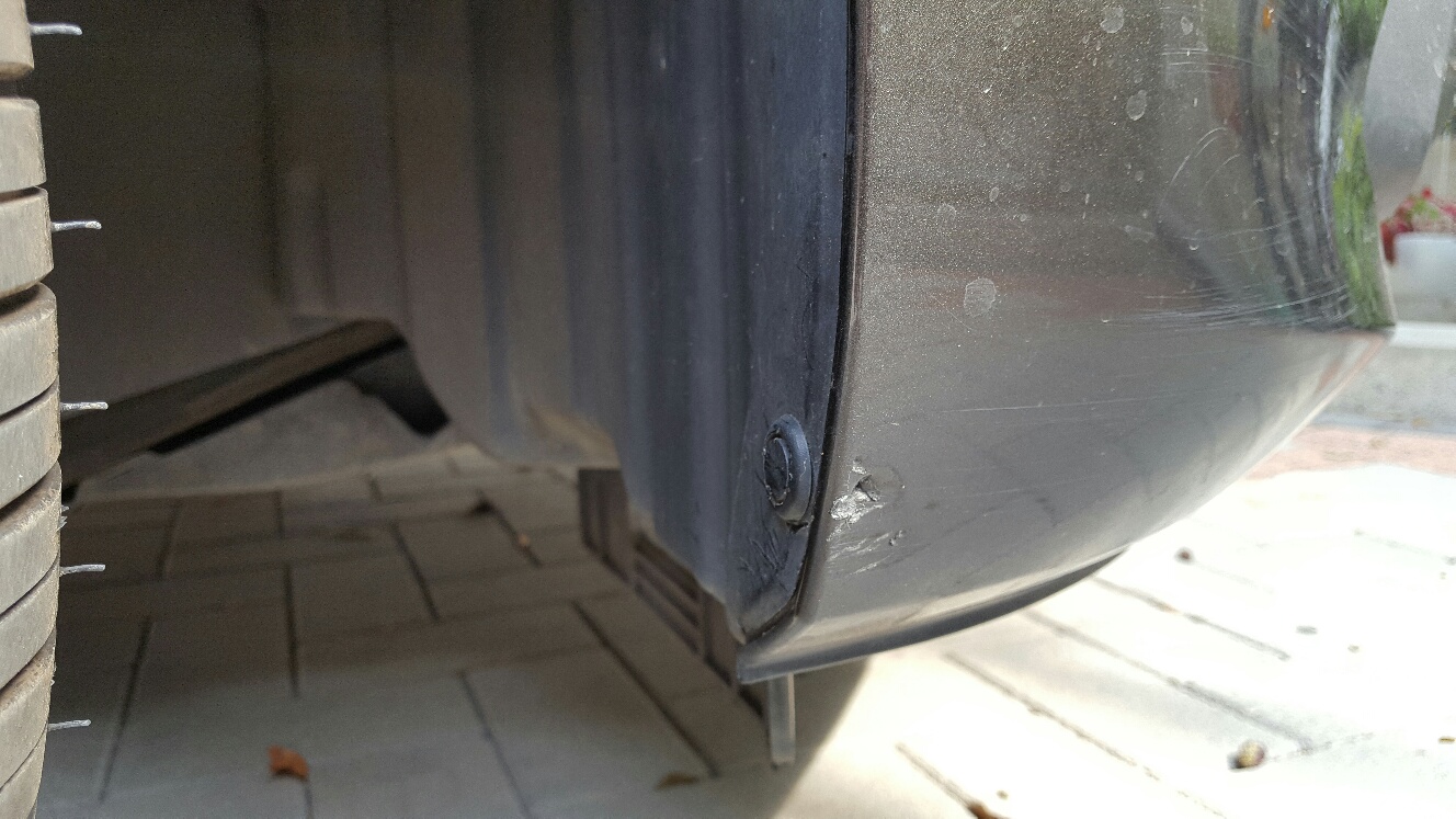

Postprzez virtuatylda » 31 sie 2016, 09:47
Dziękuję za wszelkie odpowiedzi! Humor mi się bardzo poprawił :).
Oto foty:

Postprzez czarmi » 31 sie 2016, 10:26
Teraz to widać "czarno na białym".
Współczuję. Już nie jest ważne czy to pies, jakiś rogacz, dzik, czy też wydra. Sam raczej tego godnie nie naprawisz, bo doraźna naprawa zawsze będzie cię później nękać. Jeśli chcesz to robić "po taniości" poza ubezpieczycielem, to wygoogluj sobie np. "naprawy zderzaków", lub coś podobnego.
W moim poprzednim aucie też miałem przedziurawiony przedni zderzak i gość w przeciągu 1 godz. naprawił to żywicą. Trzeba było jednak ten kawałek miejscowo polakierować. U mnie zdało to egzamin i nic w ogóle nie było widać. Po tygodniu zapomniałem o całym problemie. Albo ubezpieczyciel.
Powodzenia.

Postprzez krabdul » 1 wrz 2016, 12:17
Uwielbiam ludzi, którzy lepiej od właściciela wiedzą co się jemu przydarzyło :|
Przyjrzyj się dobrze zdjęciu. "Kamol" dobierał się zarówno od strony lakieru jak i od strony spinki.
Dla mnie osobiście to dziurka jest tak mała (3-5mm?), że zalałbym to nawet jakimś gluganem / szpachlą / poxipolem / czymkolwiek i dał zaprawkę – zwłaszcza, że to plastik i nic nie będzie puchnąć. Będzie to mniej widoczne niż ryzykowne malowanie ćwiartki zderzaka. No i masz trochę rys na zderzaku, ale to pasta polerska powinna spokojnie ogarnąć.

Postprzez virtuatylda » 2 wrz 2016, 17:53
Właśnie wróciłem do domu z wakacji.
Kolega krabdul ma rację... nie domyślam, się kto lub co a znam sprawcę... piesek Rambo, który biegał po parkingu hotelowym i szczególnie lubił leżeć w cieniu tegoż zderzaka ;).
Sporo myślałem jak to załatać i jeszcze przed przeczytaniem posta krabdul-a postawiłem na poxipol i Touchup Mazdy (niby kolor Titanium Flash oryginał, ale coś za ciemny).
Jeszcze raz dziękuję za pomoc i cenne uwagi.
