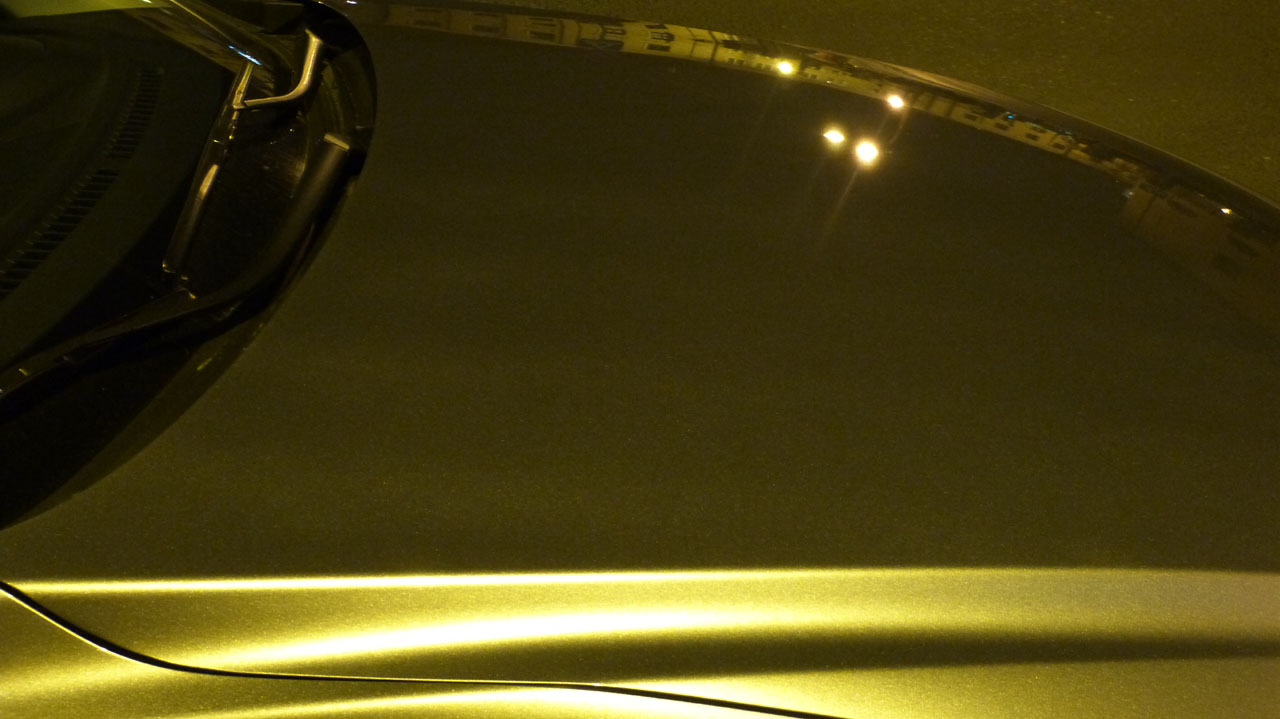

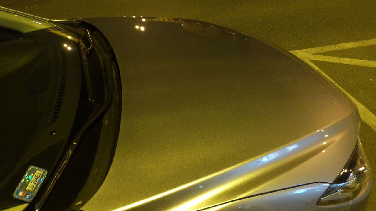

Witam, założyłem juz podobny temat 2 dni temu w dziale mazda 3 bm, ale tutaj jest chyba lepsze na to miejsce. Poza tym teraz dodam zrobione śiwezo zdjęcia. Sprawa wygląda tak, auta jest nowe, odebrane 2 tyg temu od dealera, nie było nawet jeszcze na myjni bo nie było potrzeby, na masce oraz trochę na dachu zauważyłem podłużne smugi (jakby jaśniejszy lakier w tych miejscach), widać je tylko wieczorem w świetle lamp ulicznych, za dnia nie ma mowy by cos wypatrzeć. Byłem u dealera przemyli maskę jakimś środkiem ale nic nie dało. Nie byli zbyt chętnie do pomocy bo stwierdzili że trudno im zaradzić na coś czego nie widzą (jak wspomniałem w dziennym świetle tego nie ma, musi być wieczór i lampy sodowe). Jeden z panów zaproponował wygrzanie maski (co podobno załatwiłoby sprawę jeśli są to ślady po folii zabezpieczającej) niestety nie zrobiono tego a jedynie przemyto wspomnianym srodkiem. Pytanie co dalej i co to może być Waszym zdaniem ? Wadliwy lakier, ślady po owej folii ? W zasadzie nie jest to nic wielkiego, widać tylko przy okrelsonym świetle i nie na tyle wyraznie by mialo to wplyw na estetykę, co innego jednak przyszla odsprzedzaż...

Nie , chodzi o takie pasy / smugi biegnące przez całą długośc makski od przodu aż po szybę, cztery równoległe pasy.

Dojrzałem je chyba w końcu. 3 lub 4 pasy/smugi. W mojej opinii, to Ciebie nie powinno obchodzić jak oni to zlikwidują. Żądaj usunięcia usterki i tyle. Jakieś dalsze ustalenia z dealerem <co?> Jakby coś, to pisz o problemie do Mazdy Polska :|

Srebrny metalik. Tak jak wspomniałem w aso nie bardzo wiedzieli co robić bo pasy widać tylko wieczorem w świetle lamp ulicznych. W dziennym świetle trudno coś wypatrzeć, stwierdzili że nie bardzo mogą pomóc skoro tego nie widzą. Przemyli tylko czymś ale nic to nie zmieniło.

Pożyczyłem miernik od znajomego i przed momentem sprawdziłem, grubośc lakieru na masce waha się między 97 a 104, (te wyższe wartości bliżej szyby) w innych miejscach auta ten sam przedział , wartości typowe dla mazdy, malowany powtórnie nie mógł być.

Masz odparzony lakier. Woda pod folią + odrobina wyższej temperatury (słońca) i mamy problem gotowy.

Gdyby to była woda pod folią byłyby białe plamy. W moim przekonaniu typowa wada fabryczna – błąd w procesie lakierowania w fabryce. Tak się zdarza.

Zostawiłem im dziś auto na pół dnia, wygrzali maskę (być może zrobili coś jeszcze, bo umyli auto wiec pewnie byly jeszcze jakieś chemikalia). Jest sporo lepiej (o jakieś 60%) , ale nie idealnie (coś tam jeszcze widać) Ale już raczej dam spokój.
