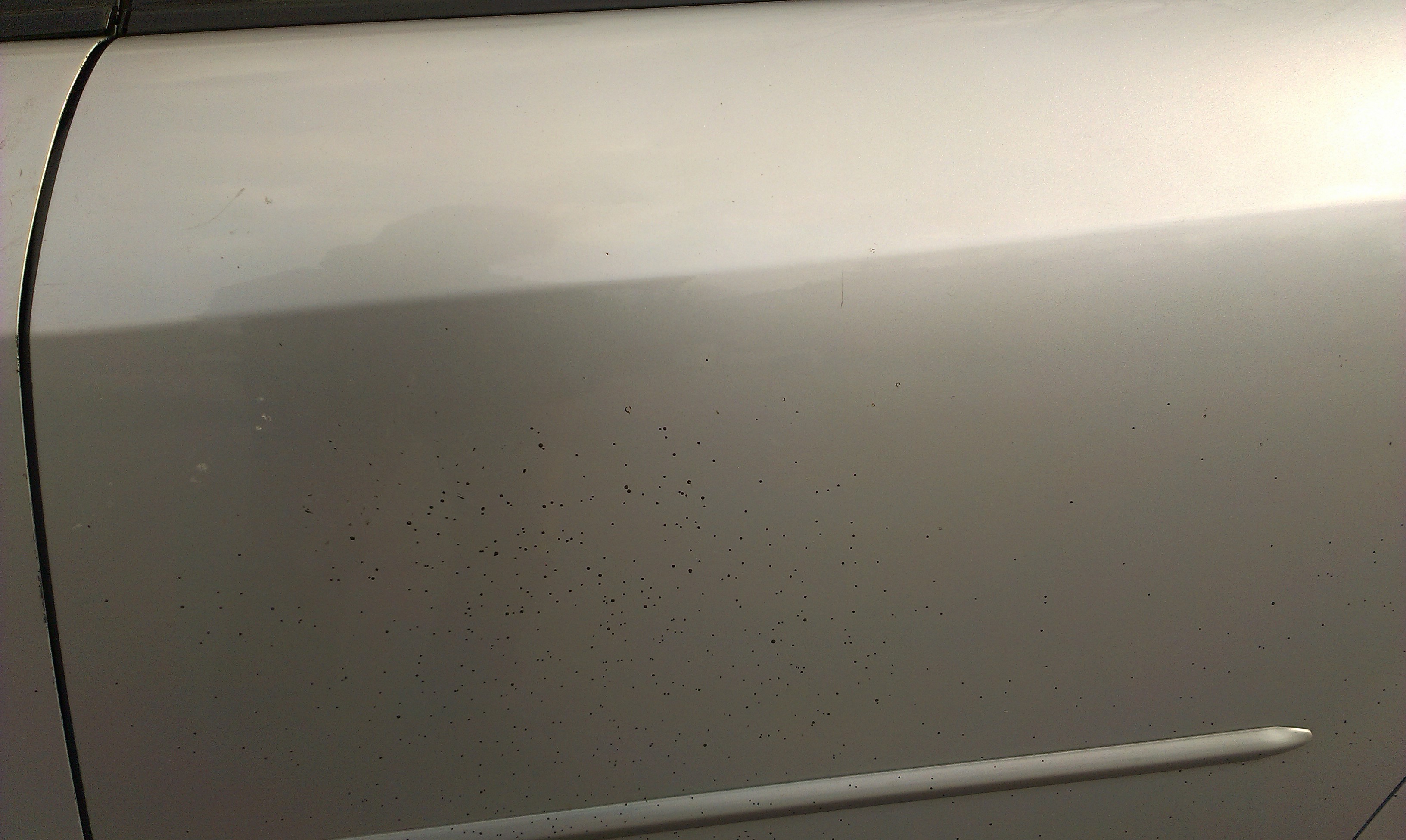

Hej,
Mam dosyć ciężki problem z usuwaniem zabrudzenia w mojej M6.. Na wstępie – nie wiem czy w dobrym dziale i nie wiem czy gdzieś nie poruszana była podobna kwestia, chociaż starałem się dobrze zorientować. Sprawa wygląda tak:
Zabrudzenie na drzwiach pasażera
Nie wiem czy to błoto, nie wiem czy tego nie naniosła przejeżdżająca obok stałego miejsca parkingowego ciężarówka, fakt, że trochę się już przyssało. Byłem na myjni bezdotykowej, strumień wody/płynu nic nie podziałał. Jak próbuję zedrzeć paznokciem, to coś tam zaczyna wreszcie ruszać, ale na każdą plamkę poświęcam ok. 10 sekund, a kropek ponad 100 spokojnie. Próbowałem końcówką długopisu, ale trochę się boje w ten sposób to robić. Nie chciałbym używać jakichś ostrych narzędzi, żeby nie porysować lakieru. Czy miał ktoś styczność z podobnym zabrudzeniem i mogły podzielić się niezbyt inwazyjnym rozwiązaniem? :)
Dzięki,
Krzysiek

Postprzez xRafalx » 14 mar 2016, 16:07
Myślę, że jest to smoła, jakichś tar remover powinien pomóc :)

Postprzez wilk28 » 14 mar 2016, 17:35
to jest asfalt smoła na to najlepszy będzie Prickbort 124 nie jest drogi a naprawdę godny polecenia i nie masz się co bać, że ci lakier zniszczy czy coś innego ja go stosuje przy dokładnym kompleksowym myciu auta tzw. dekontamizcja

Postprzez Kreciszeczek » 14 mar 2016, 18:35
Dzięki za odpowiedzi, przetestuję i dam znać :).

Postprzez Beny » 14 mar 2016, 18:42
Ewentualnie Decabit powinieneś dostać w sklepie moto,albo zamów Prickborta <spoko>

Postprzez Grzyby » 17 mar 2016, 16:56
Najtańszy (i bardzo skuteczny) sposób to Decabit.
Puszka 250ml wystarczy w zupełności. Jak poszukasz to i za 6zł kupisz :P

Postprzez Kreciszeczek » 17 kwi 2016, 21:35
Trochę odkopuję temat, ale z nadejściem nieco cieplejszych dni zakupiłem K2 Tar Remover. Używałem zgodnie z instrukcją, czyściłem i spłukiwałem wodą. Problem jest taki, że teraz w słońcu widać mazy po tym czyszczeniu (takie trochę jakby z tłuszczu). Starałem się dosyć dokładnie to przecierać. Ktoś miał podobnie, czy takie mazy mi już zostaną? :P

Postprzez Beny » 18 kwi 2016, 08:16
Trzeba było kupić decabit :) Mi raz MojeAuto rozpuściło lakier na chlapaczach <glupek2>
Przelec benzyna ekstrakcyjna i umyj szamponem.

Postprzez TukanTychy » 20 kwi 2016, 11:19
Ja używam Sonax "preparat do usuwania smoły" w sprayu i nie mam po nim żadnych śladów.
Jeśli jednak są jakieś ślady to można tak jak poprzednik napisał przemyć benzyną ekstrakcyjną i umyć.
