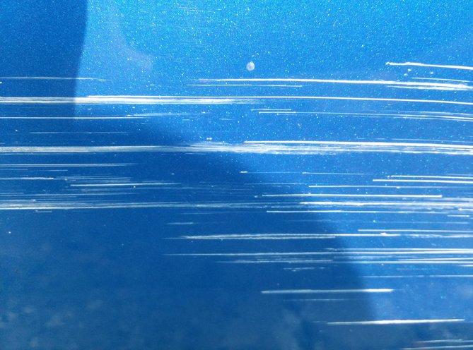

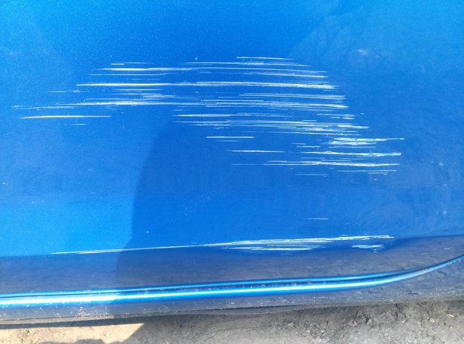

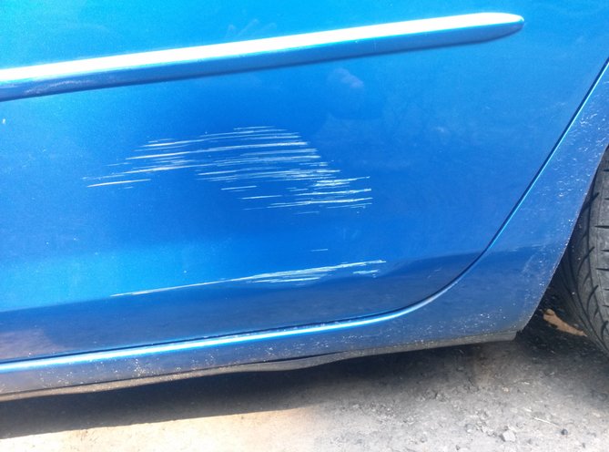

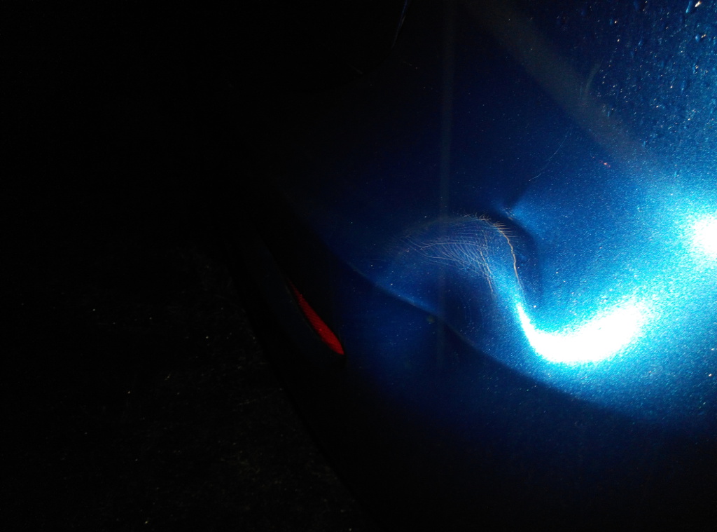

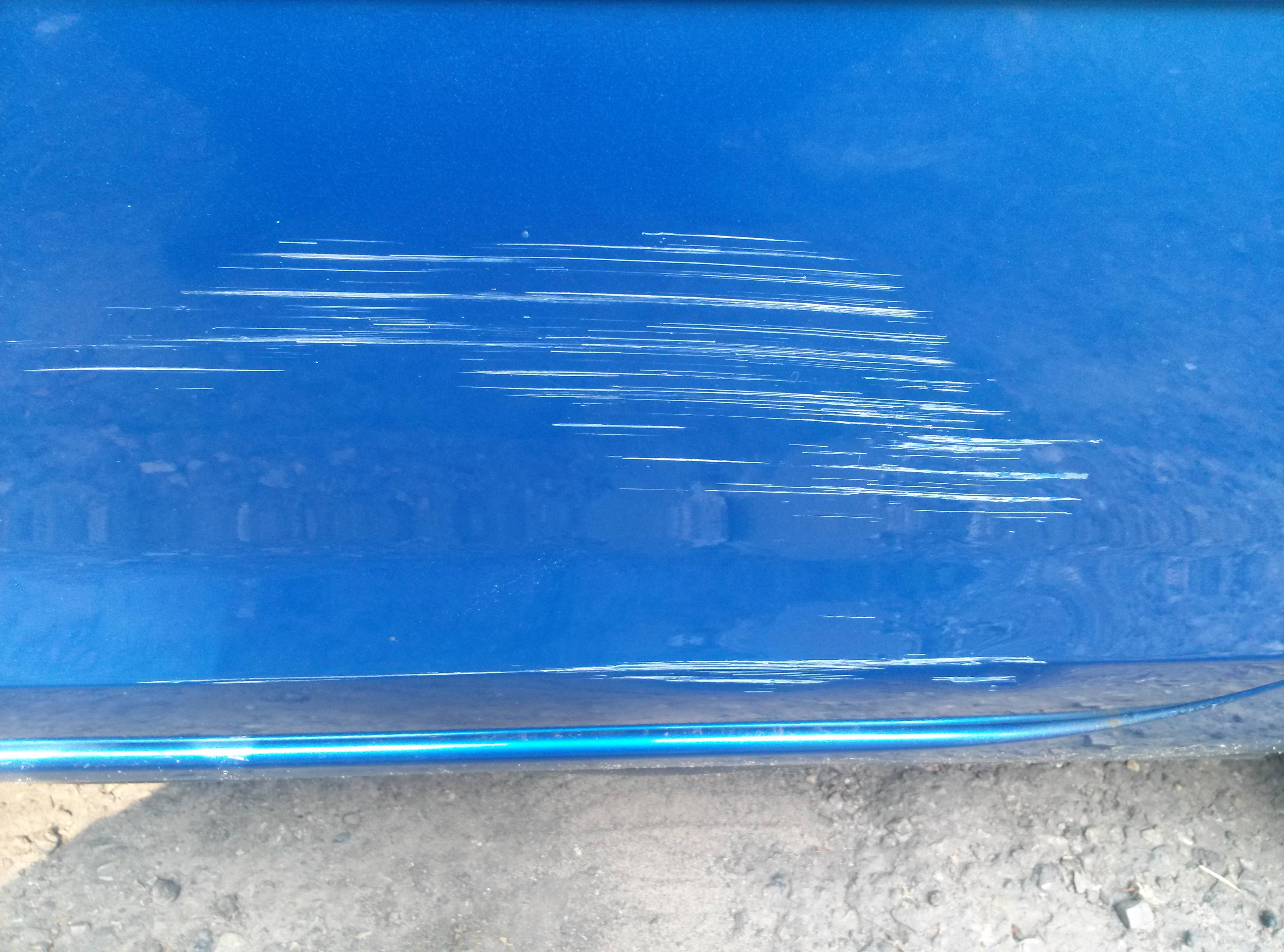

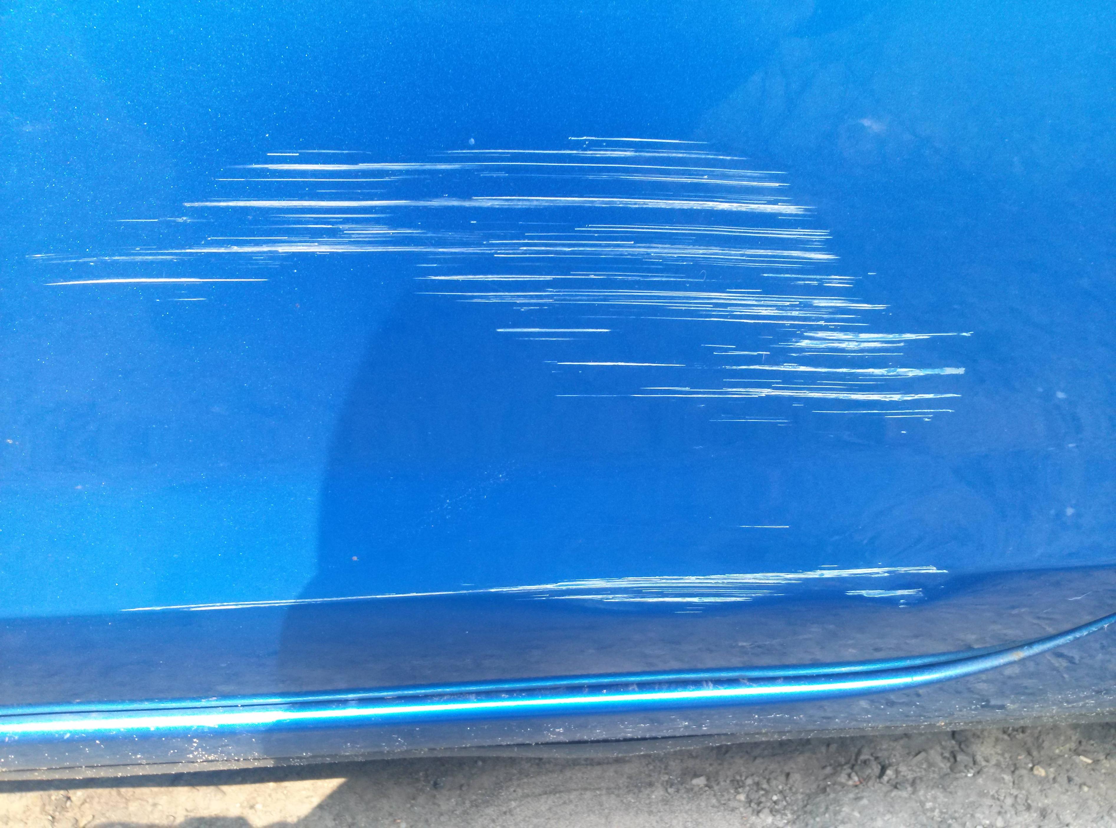

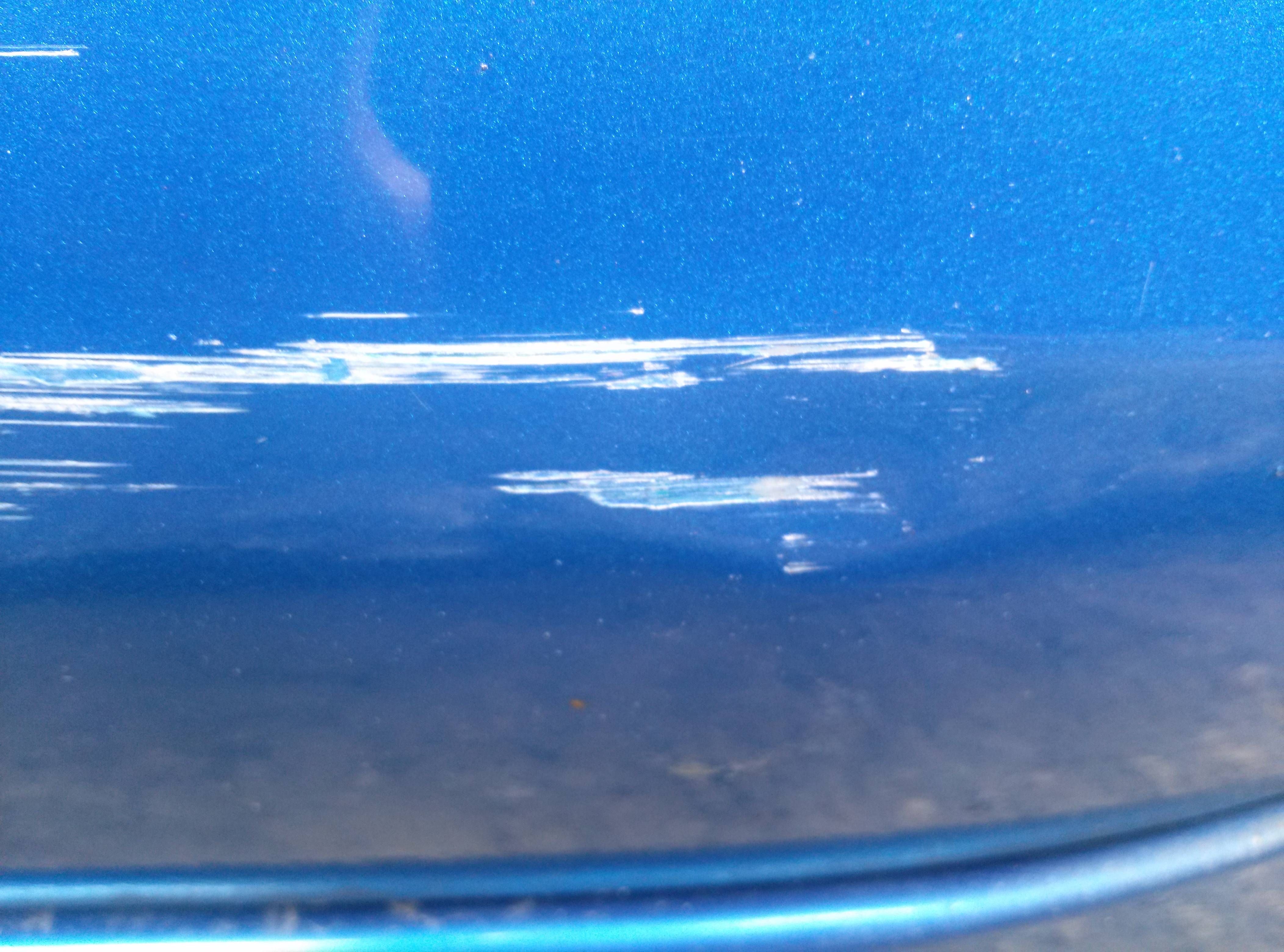

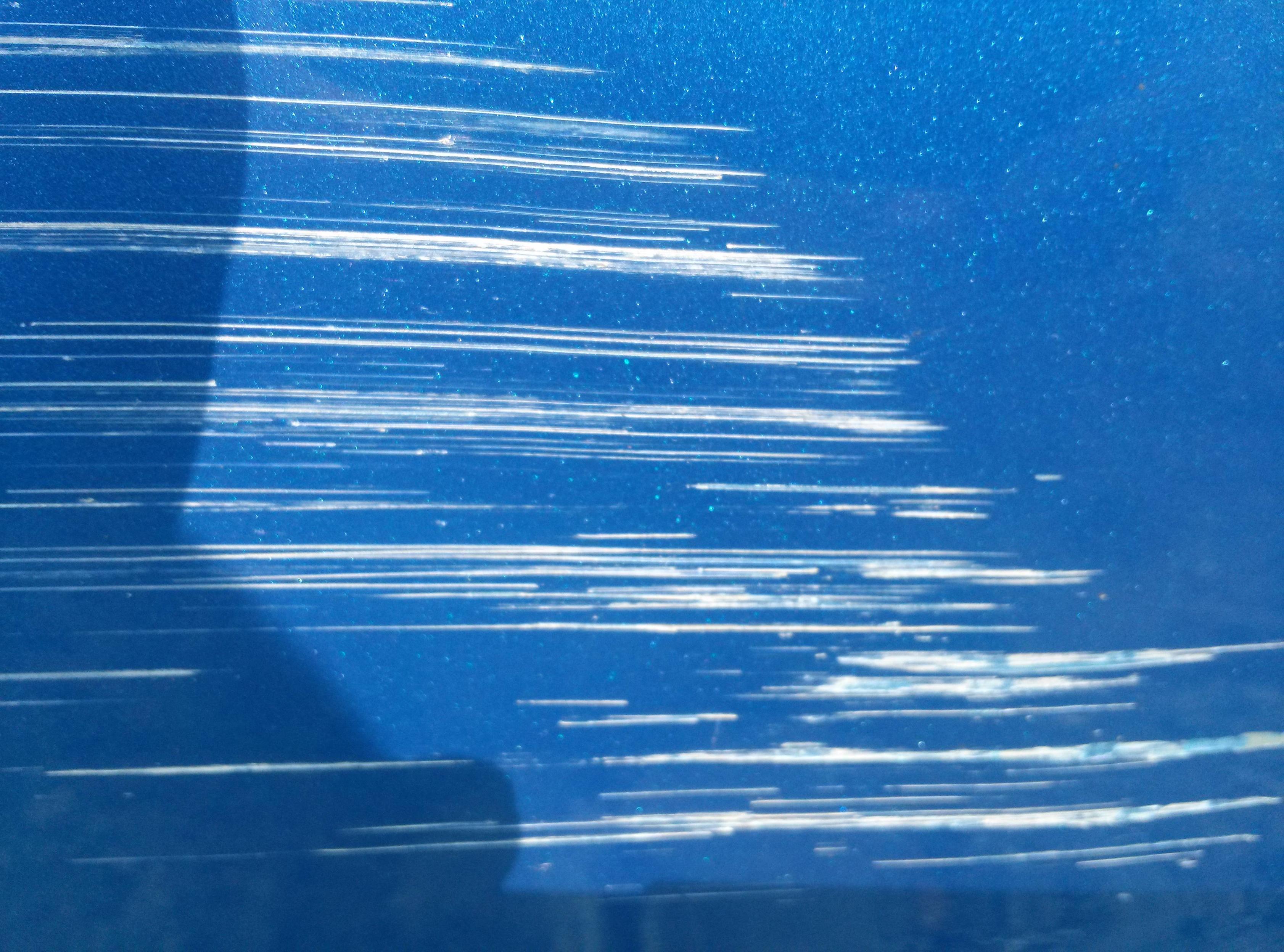

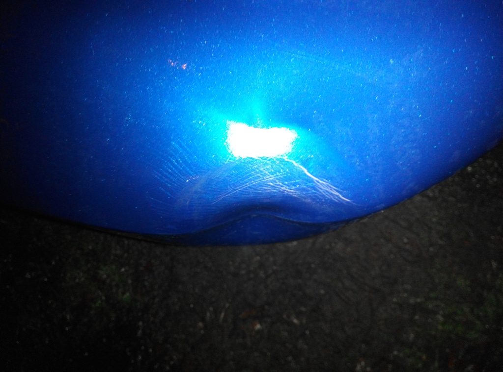

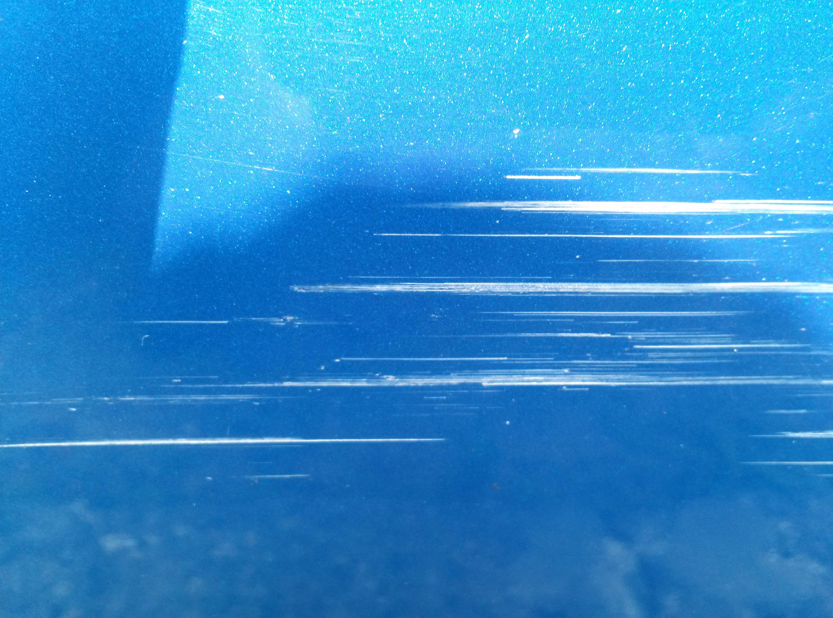

Hej. Wczoraj zdarzył mi sie psikus niby nic ale wkur.....i czy ktoś z forumowiczów bylby w stanie ocenic ile moglaby kostowac naprawa takiej obcierki i czy np sama polerka wystarczy ( na moje laickie oko rysy nie sa bardzo glebokie ale nieznam sie) czy trzeba by juz grubsza artylerie wystawic w postaci malowania i jak by to mialo wygladac czy da sie tylko ten kawalek zamalowac czy trzeba by duzo wieksza czesci drzwi malowac lub jesli kots bedzie tak uprzejmy napisac mi jak usunac- złagodzic (jesli sie da domowym sposobem) te zarysowania
ponizej linki do screenow z awarią

Przetarcie doszło niestety do podkładu (to to białe), także polerka nie wystarczy, to działa tylko na powierzchniowe rysy na samej warstwie lakieru bezbarwnego.
W warunkach domowych można spróbować tzw. lakier zaprawkowy, w ASO lub u sensownych dostawców alternatywnych można zamówić taki zestaw na podstawie VIN aby dobrać kolor, będziesz tam miał dwa pojemniki z lakierem bazowym i bezbarwnym. Trzeba te rysy najpierw dobrze oczyścić (alkohol izopropylowy, może i glinka), potem pojechać lakierem bazowym, po wyschnięciu bezbarwnym. Efekt bardzo zależy od precyzji nałożenia, ale raczej niestety nie ma szans na "igłę". Koszt takiej zaprawki to max. 50zł, więc może warto spróbować.
Moim zdaniem i tak wskazana byłaby tu poważniejsza interwencja lakiernicza, albo typu spot (niektóre lakiernie potrafią w ten sposób robić fragmenty bez demontażu wszystkiego) albo tradycyjnie. Koszt niestety już nie będzie taki 2-cyfrowy.
