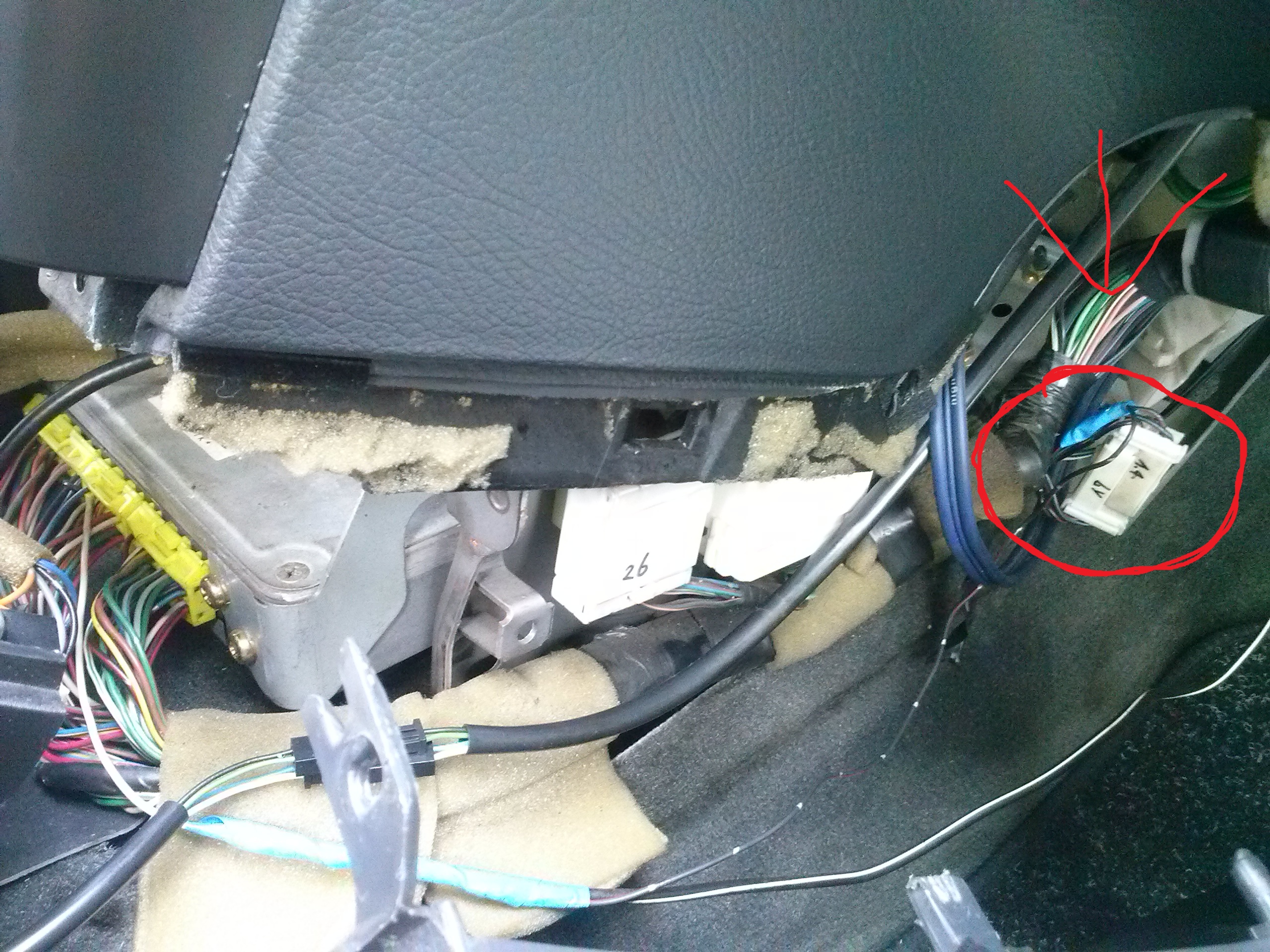

W tym krótkim poradniku chciałem pokazać jak w łatwy sposób można podłączyć czujnik stuku do ECU.
Poradnik będzie na przykładnie Xedosa 6 po wymianie silnika na 2.5 osprzęcie z 2.5 a wiązce z 2.0.

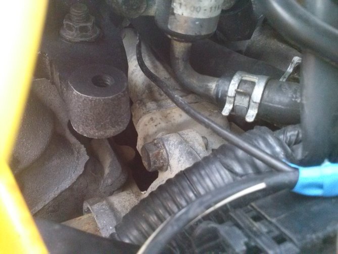

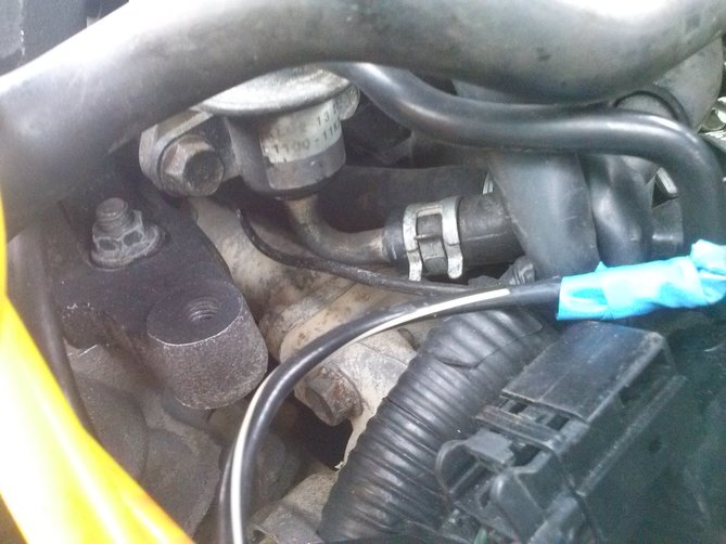

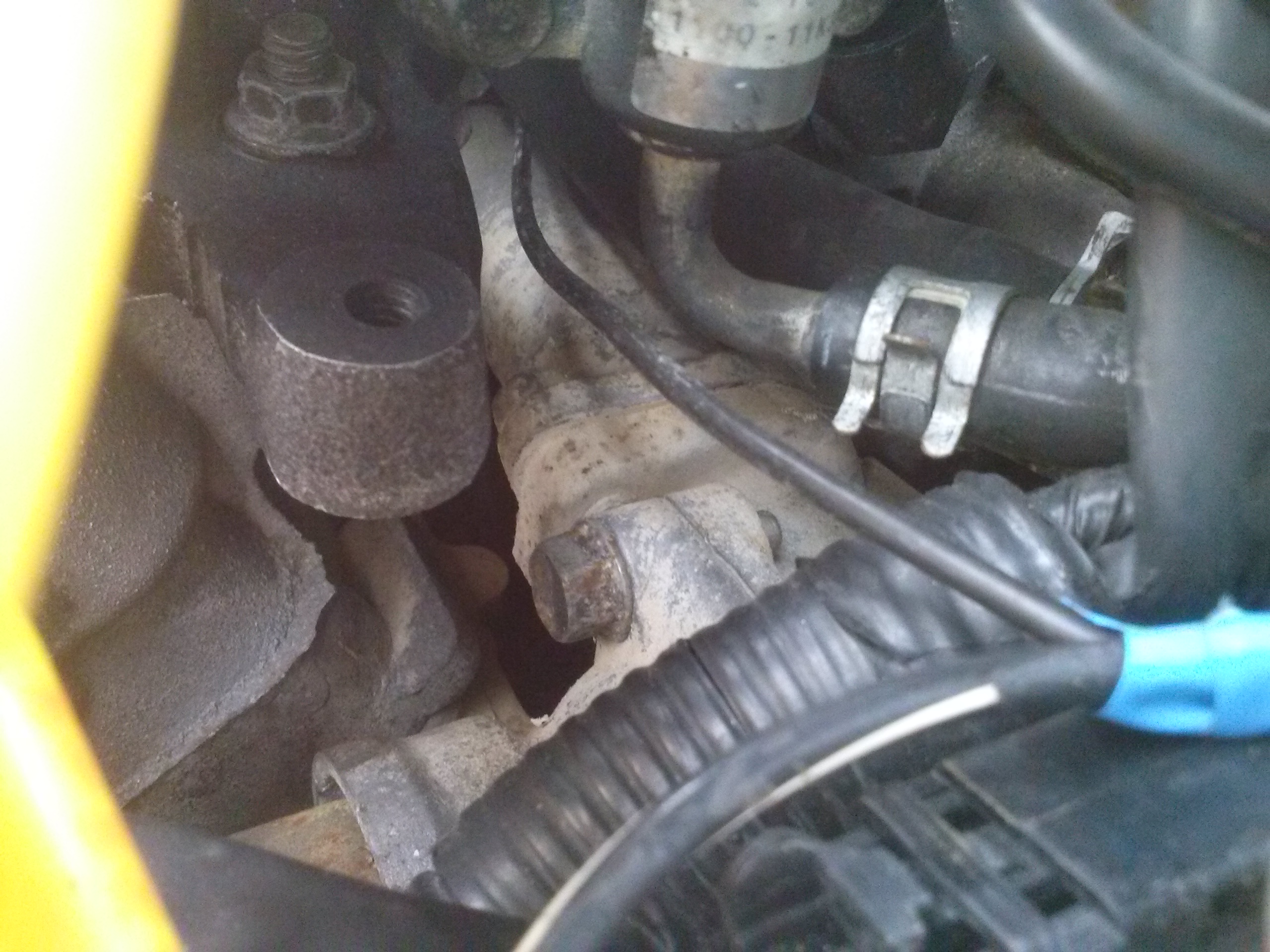

To co będziemy musieli zrobić to odnaleść kabelek od czujnika stuku który powinien wychodzić z pod kolektora dolotowego:
Przedłużamy ten kabelek(plus i minus) do komputera pod konsolą.

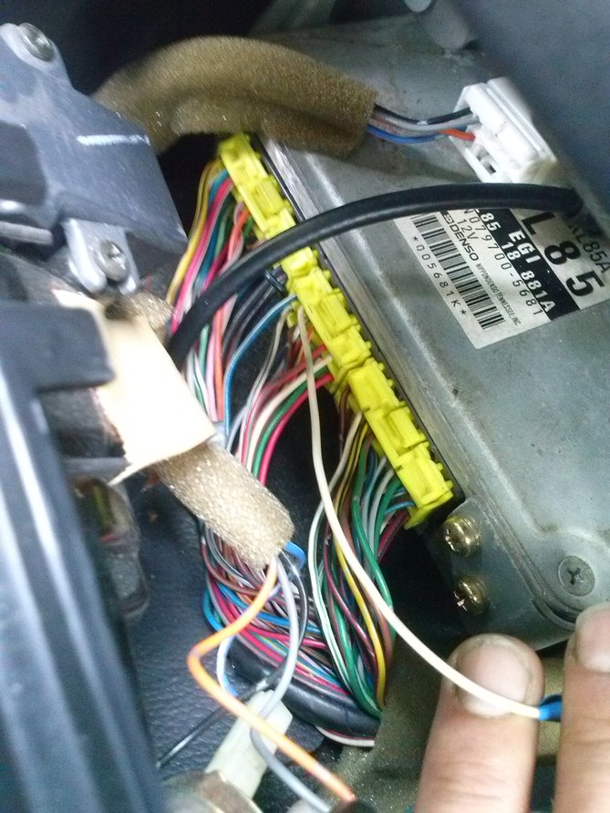

Następnie idziemy do auta i zdejmujemy konsolę środkową i boczny plastik od strony pasażera.

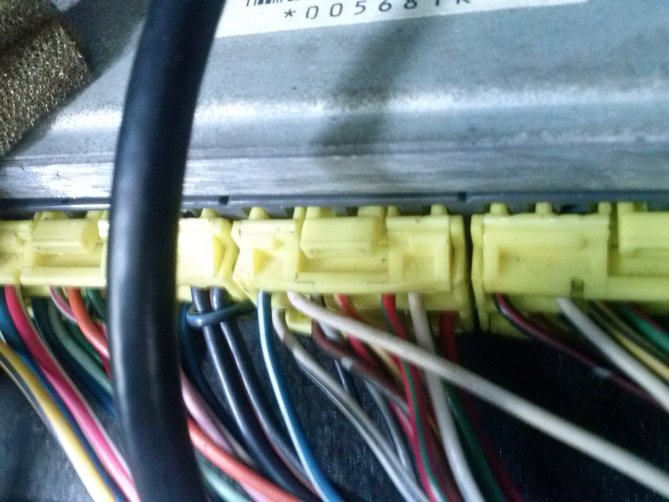

Przewód plusowy z czujnika stuku podpinamy do środkowej wtyczki przy ECU,a dokładniej patrząc od przodu to 2 miejsca od góry tak jak to widać na zdjęciu u mnie biały przewód.

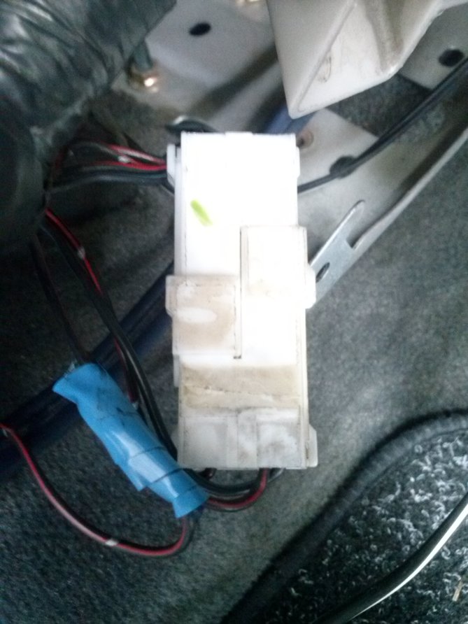

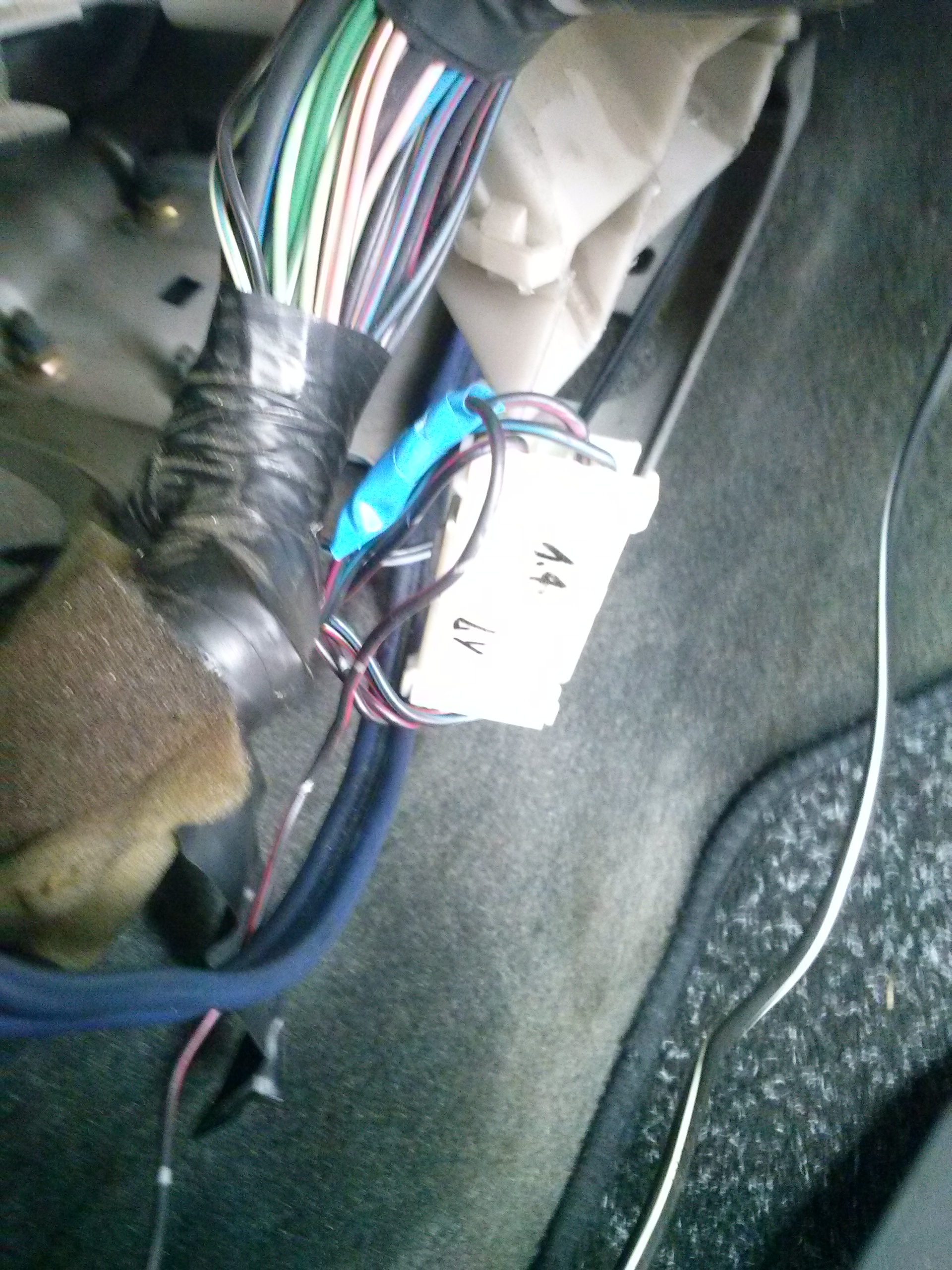

Kolejnym krokiem będzie podpięcie masy.Po zdjęciu bocznego plastiku musimy odszukać taką białą kostkę.Do tej kostki podpinamy minus w taki sposób jak na zdjęciach.
I to wszystko co musimy zrobić :D
