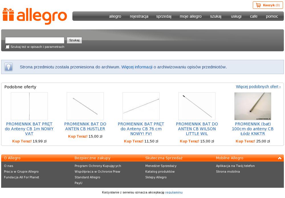

Mam takie pytanie: Mam antenę do cb która ma za krótkiego bata (poprzedni właściciel sam chciał zestroić i za bardzo przyciął) przez co nie da się jej zestroić. Czy jak kupiec coś takiego http://allegro.pl/promiennik-bat-pret-d ... 48178.html i wsadzę w "podstawkę" da to coś?? Czy lepiej nową antenę kupić
A to ciekawe – zawsze myślałem, że stroi się wyciągając lub chowając antenkę a jak się nie da to długością przewodu – jeszcze nie spotkałem antenki, której nie da się zestroić.
Cięcie anteny to trzeba mieć fantazję!
Długość bata wraz z konstrukcją przedkłada się bezpośrednio na zysk anteny – może wiec zaistnieć sytuacja, że ja zestroisz, ale zasięg będzie nikły.
Osobiście kupiłbym nowa antenę – zwracaj tylko uwagę, czy w nowej da się w przyszłości wymienić przewód (może to jednak być zalana tzw. jednorazówka)

Postprzez shadoow » 28 lip 2011, 08:37
cemoi napisał(a): jeszcze nie spotkałem antenki, której nie da się zestroić.
To ja jestem tego żywym przykładem :P
cemoi napisał(a):Cięcie anteny to trzeba mieć fantazję!
Niekiedy trzeba lekko przyciąć żeby ją dostroić
cemoi napisał(a):Osobiście kupiłbym nowa antenę
Ale po co jak za promiennik dałem 20zł, wsadziłem, zestroiłem i wszystko działa jak ta lala :) A antena jest trochę droższa więc po co przepłacać :)
