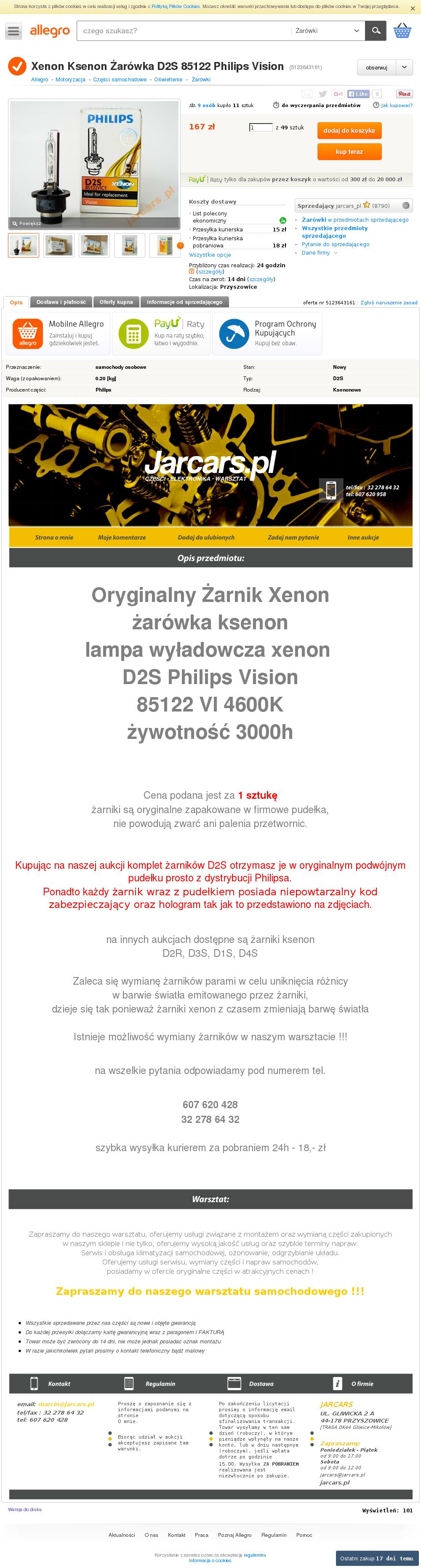

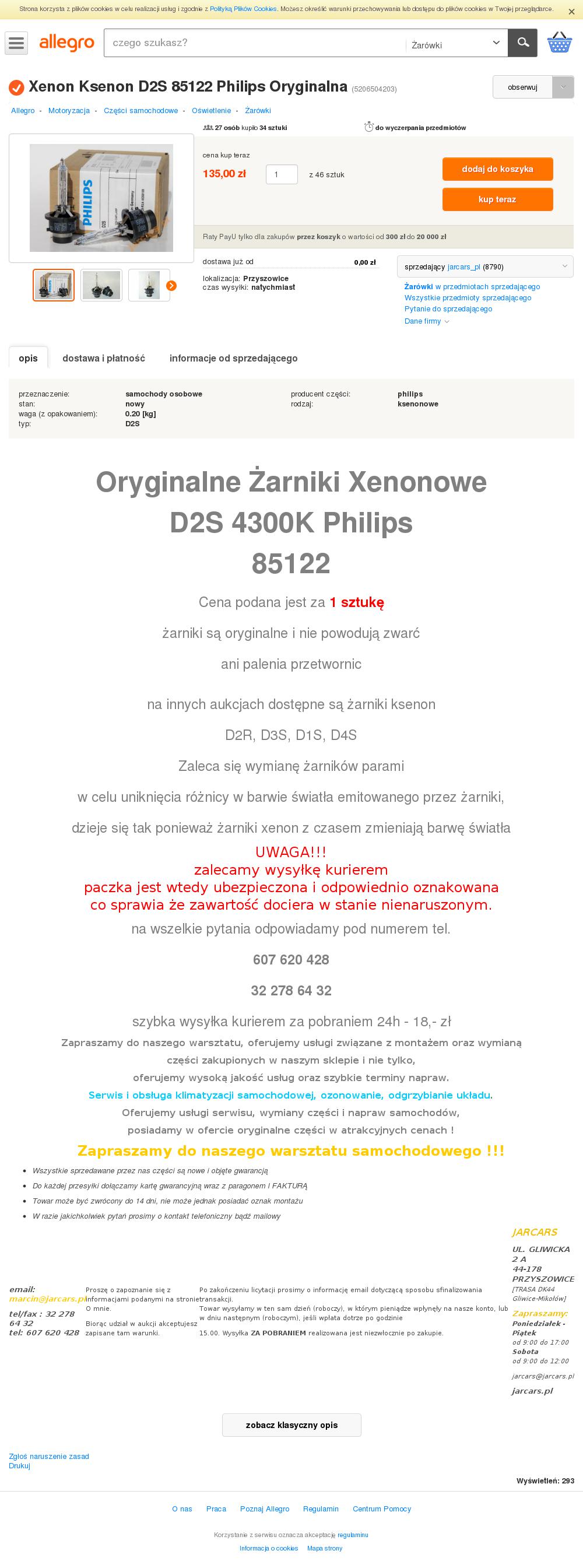

Postprzez adriang » 10 paź 2015, 17:50
Koledzy, podpowiedzcie, macie jakiś sprawdzony sklep odnośnie kupna żarników do naszych M6? I czy jest sens bawić się w wymianę 1szt czy od razu wymieniać komplet? Będzie istotna różnica w barwie jak wymienię narazie tylko jeden?
Znalazłem w bardzo dobrej cenie na allegro , ale ciężko znaleźć jakiekolwiek opinie o tym użytkowniku. Nie chciałbym zapłacić 135 zł za chińszczyznę :) Mam na myśli te:
http://allegro.pl/xenon-ksenon-d2s-8512 ... 04203.html
I drugie pytanie, czy ktoś montował Philipsy o barwie 4600k ? Są nieznacznie droższe od 4300 ale nie wiem czy jest sens.

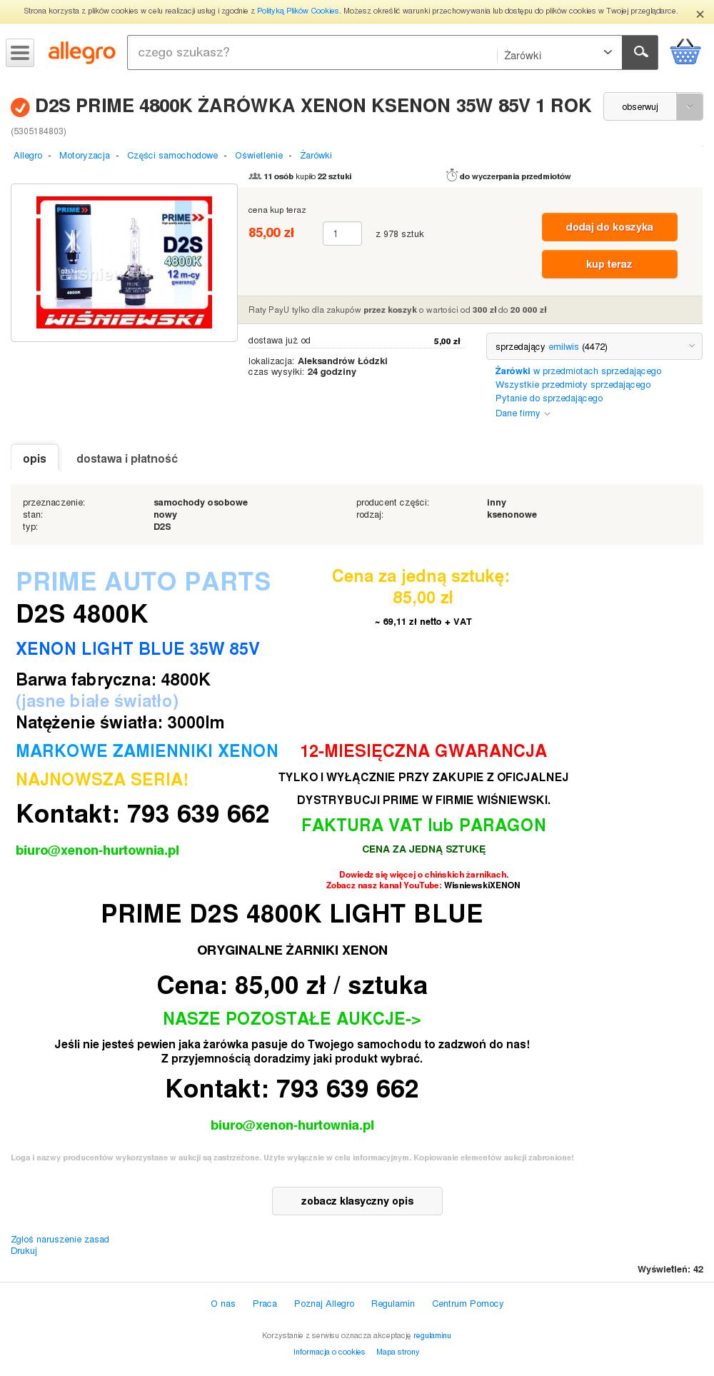

Postprzez Damian68 » 10 paź 2015, 18:24
http://allegro.pl/d2s-prime-4800k-zarow ... 84803.html
kupiłem dwie do mojej Madzi 5 rok temu i jestem mega zadowolony. Cena przystępna i ładnie świecą. Polecam
Dopisano 10 paź 2015, 18:28:
I koniecznie wymienić dwa palniki <oczko>

Postprzez adriang » 10 lis 2015, 11:39
Więc tak, jestem po wymianie – kupiłem te Philipsy D2S 4300 K
z tej aukcji. http://allegro.pl/xenon-ksenon-d2s-8512 ... 04203.html
Pierwsze co mi się rzuciło w oczy to trochę inna barwa ale to dlatego, że po demontażu okazało się że miałem zamontowane przez poprzedniego właściciela Osram Xenarc D2S – te miały barwę bardziej wpadającą w niebieski, natomiast te które zamontowałem świecą czystym białym światłem :)
