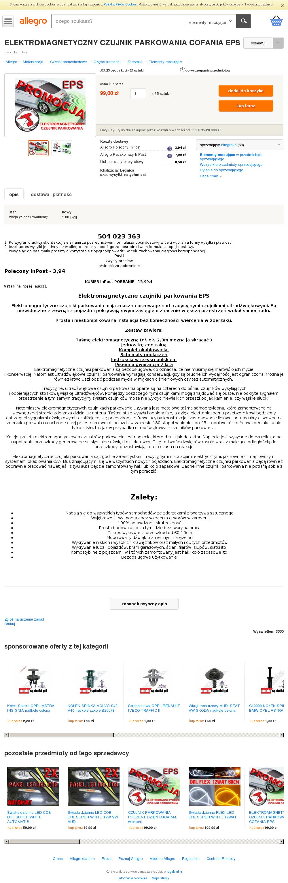

Zastanawiam się od dłuższego czasu nad montażem kamerki cofania bądź właśnie czujnika parkowania. Skłaniam się powoli, ku temu drugiemu rozwiązaniu i po obejrzeniu testu na youtube już byłem zdecydowany na zestaw firmy Blow, później szukając go na allegro wpadł mi w oko
czujnik elektromagnetyczny bez konieczności wiercenia a przez to zupełnie niewidoczny. Okazuje się, że jak to zwykle bywa można taki gadżet nabyć u naszych skośnookich przyjaciół z aliexpress dużo niższych kosztem.
I teraz wreszcie moja prośba o jakieś opinie na temat wyżej wymienionych przeze mnie rozwiązań. Kto ma co i czy sobie chwali?
czujnik elektromagnetyczny bez konieczności wiercenia a przez to zupełnie niewidoczny. Okazuje się, że jak to zwykle bywa można taki gadżet nabyć u naszych skośnookich przyjaciół z aliexpress dużo niższych kosztem.I teraz wreszcie moja prośba o jakieś opinie na temat wyżej wymienionych przeze mnie rozwiązań. Kto ma co i czy sobie chwali?
