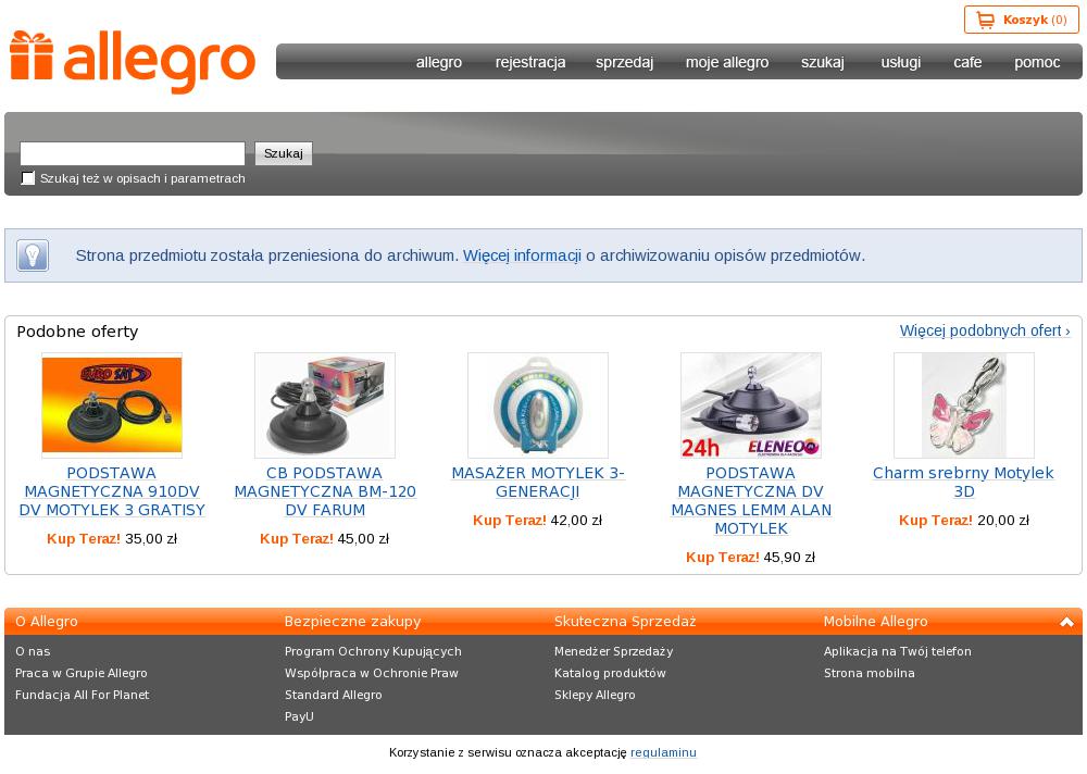

a teraz wazniejsze pytanie: Gratis jest druga taka sama antena tez z gruszka, i mam takie pytanko, bo teraz uzytkuje antene HUSTLER IC 100, czy da sie wkrecic ta antene do podstawki hustlera? Czy to niewykonalne, czy bez sensu, nie znam sie, prosze pomozcie :) Znalazlem tez taka podstawke: http://allegro.pl/podstawa-magnetyczna- ... 52921.html

Postprzez Marek 161BD081 » 10 sty 2011, 08:46
Osobiście to jednak darowałbym sobie to radio z uwagi na małą odporność na zakłócenia.
Antena zaś jest w sumie nie najgorsza.
Do podstawy od Hustlera nie zamontujesz innego bata niż ten, który jest do tego przeznaczony.
W podstawie jest zamontowana cewka dopasowująca elektrycznie antenę więc jeśli chciałbyś na tej podstawie zamontować jakąkolwiek inną antenę (łącznie z alan 9 plus) to musiałbyś pozbyć się tej cewki co uważam za działanie zupełnie pozbawione sensu.
Do tej podstawy co dałeś linka bez problemów zamontujesz większość anten (łącznie z Alan 9 PLUS) ale i też nie zamontujesz tam bata od Hustlera, gdyż wymaga on tej cewki w podstawie.
Jeśli mało jasno napisałem to pytaj dalej. :)
