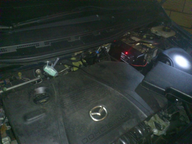

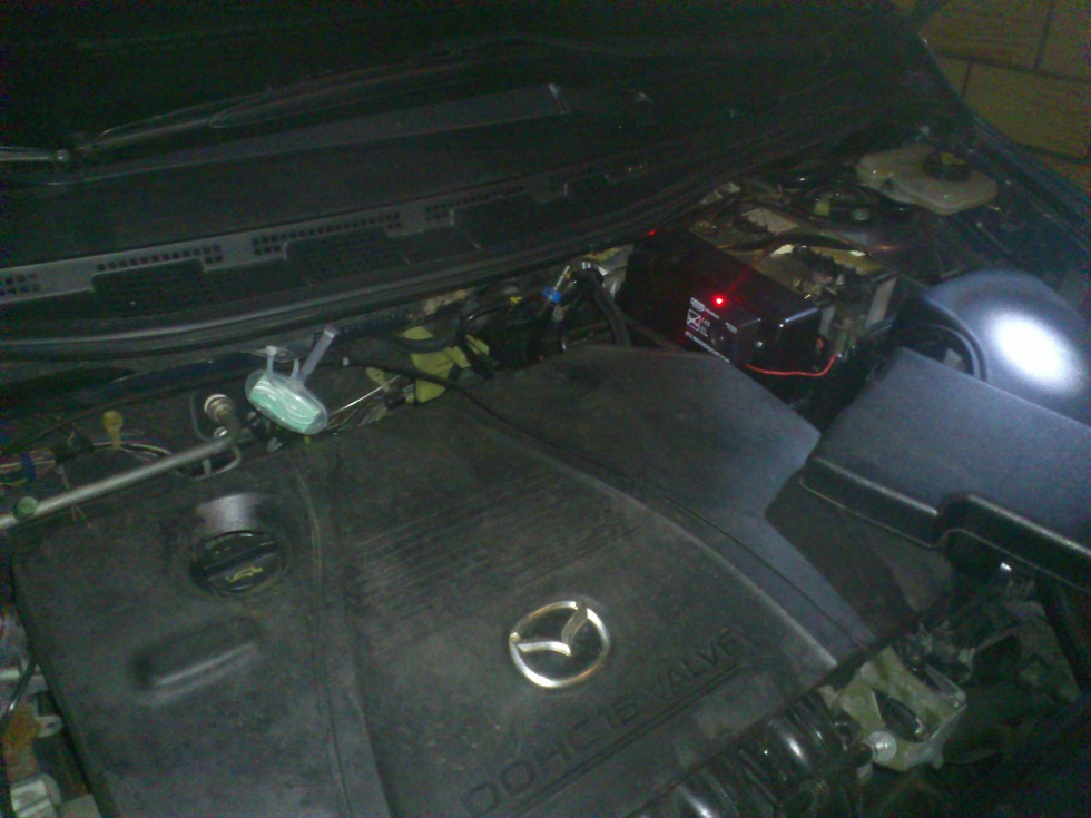

Przejrzałem watek <czytaj> i nikt nie napisał gdzie znajduje się terminal 15 do podłączenia ustrojstwa KEMO m100n aby odstraszacz działał po wyłączeniu silnika. Niestety jak widać na zdjęciu ogólnym komory silnika, powieszony Domestos nic nie pomaga i kolejne kawałki maty wygłuszającej znikają. Będę też musiał coś zrobić z pokrywą silnika bo teraz na zdjęciu to widzę, że jest ona masakrycznie polana moczem kun czy innych istot gryzących. ;P
Wracając do tematu...
kupiłem to:
http://www.kemo-electronic.de/en/Car/Mo ... hicles.php

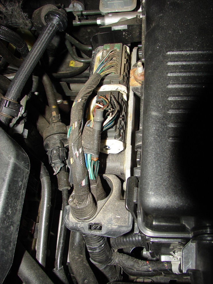

Czy ktoś może wskazać gdzie znajduje się terminal 15? Wiem, że koniec kabli z tego terminala służą do podłączenia radia, ok ale skąd one idą? <co?>

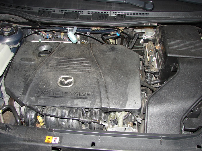

Poniżej fotki mojego silnika,
Mazda 5 2.0 benzyna
komora silnika
Wiązki obok aku, czy tu gdzieś przypadkiem nie należy wpiąć kabla "+" ustrojstwa kemo?

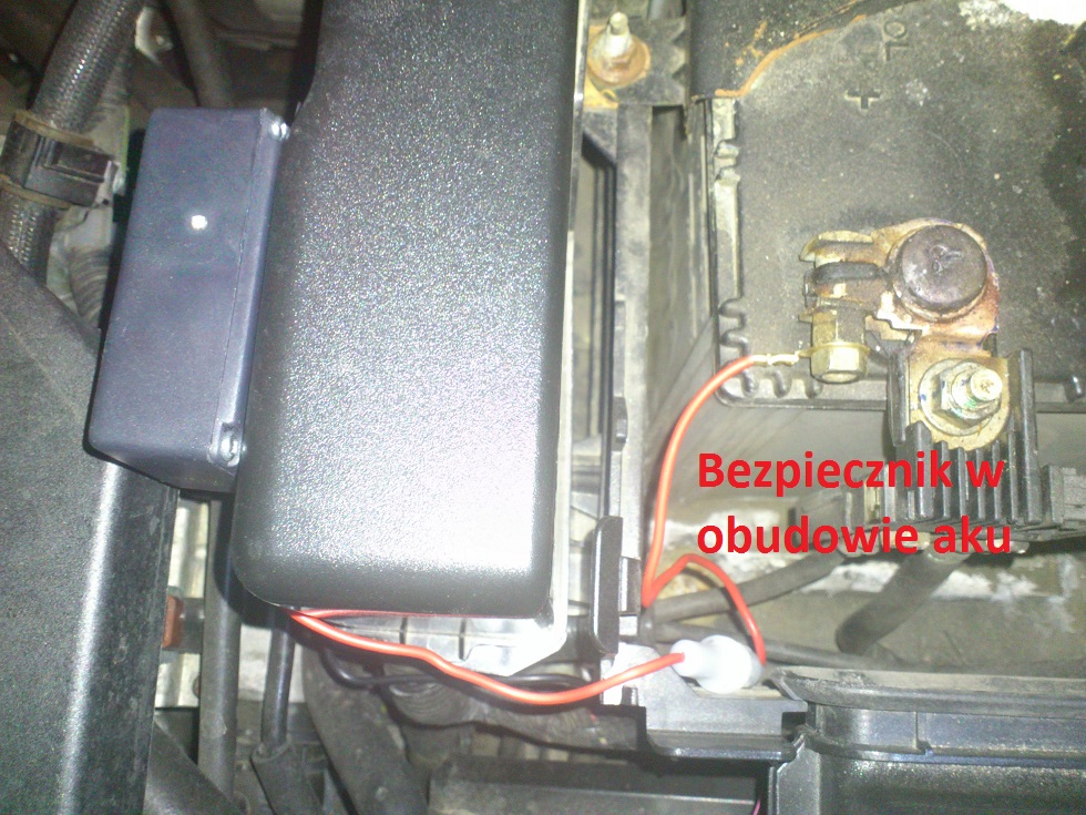

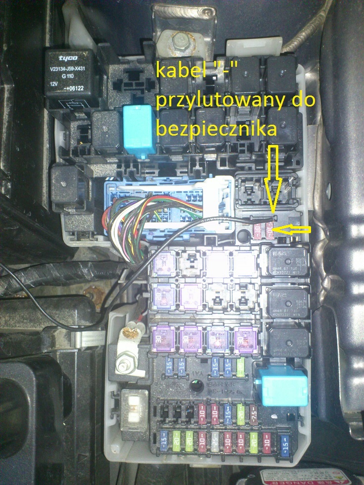

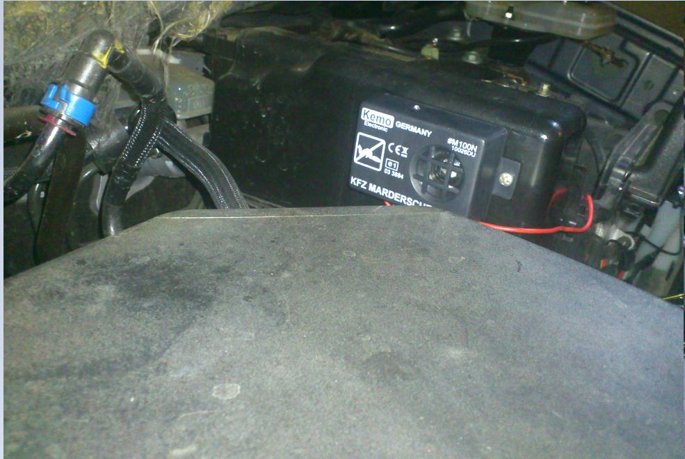

Jestem po zamontowaniu Kemo. Trochę się uparłem, bo nie chciałem aby urządzenie pracowało non-stop i znalazłem work-around'a na terminal 15 (gdziekolwiek on jest).
Pobawiłem się z kuzynem diodą i kabelkami i lataliśmy po bezpiecznikach czy nie ma tam zmiany –/+ w momencie wyłączania stacyjki czy świateł. Jeden kabelek diody do + aku drugi po kolei bezpiecznik po bezpieczniku.
W końcu był trafiony zatopiony – bezpiecznik od świateł postojowych. W momencie wyłączenia świateł dioda "turn on " <jupi> a więc można było podłączać Kemo.
Reasumując:
światła włączone = odstraszacz nie działa
światła wyłączone = odstraszacz działa <spoko>
Foto relacja, może się komuś przyda:
Przewód przylutowany do czerwonego bezpiecznika z prawej strony
Kabel czerwony do "+" aku, bezpiecznik trafił do obudowy osłaniającej aku.
Po montażu.
Mam nadzieje, że Kemo będzie skuteczne, może nawet mrugająca dioda coś pomoże dodatkowo.

U mnie jak na razie urządzonko się sprawdza /odpukać/. Nim je zamontowałem to co chwila miałem wiszące kawałki mojego wygłuszenia, teraz maty już nie ubywa. <spoko>
