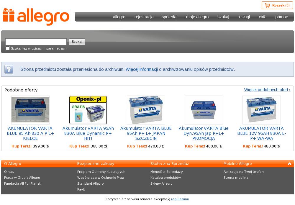

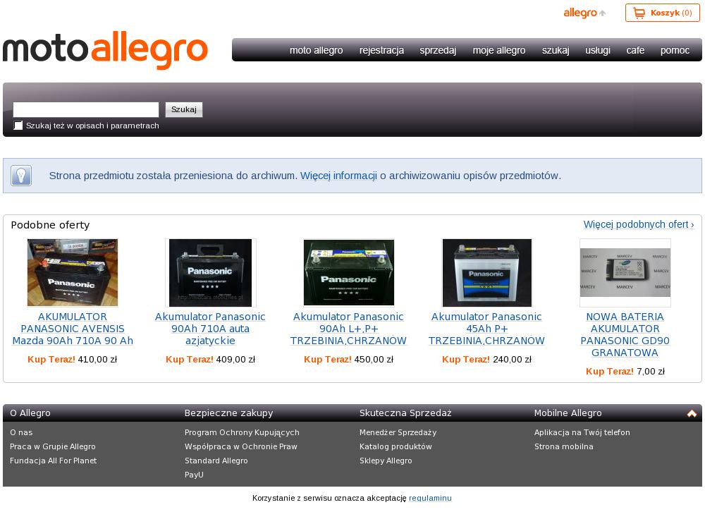

Postprzez bl@ck » 27 paź 2011, 17:07
Pozwolę sobie odświeżyć temat.
Otóż dziś po pracy, po przekręceniu kluczyka, zauważyłem brak kontrolki aku oraz filtra :|
Madzia z lekkim trudem, zapaliła. W domu nie dało mi to spokoju, w poszukiwaniu "zaginionych" kontrolek przewachlowałem kilka razy kluczykiem, nie udało się odpalić auta, test zegarów i klops.
Meritum, mam padnięty aku,
Wybieram pomiędzy
http://allegro.pl/akumulator-varta-95ah-830a-p-l-japonskie-gliwice-i1891420674.html
http://moto.allegro.pl/akumulator-panasonic-avensis-mazda-90ah-710a-90-ah-i1892660472.html
Nadmienię że chodzi o starszą siostrę 6tkę <ok>
Przeczytałem ten wątek od deski do deski, i nie wiem który wybrać :|
W mechanice samochodowej jestem zielony, więc piszcie drukowanymi literkami ;)
Od: 3 wrz 2008, 20:05
Posty: 16
Auto: Mazda CX5 KF 2,5Pb AWD
Postprzez alk80 » 27 paź 2011, 17:29
wybierz to co jest bliższe parametrami do tego co dała fabryka,
a jeśli nie wybrał bym Varte
Avensis VersoObrazek
Od: 24 lut 2008, 11:20
Posty: 2623 (4/35)
Skąd: Radzionków
Postprzez jazzzy » 27 paź 2011, 21:40
wez czerwona Tople, dobry sprawdzony aku, producent celowo daje wieksza pojemnosc niz pisze
