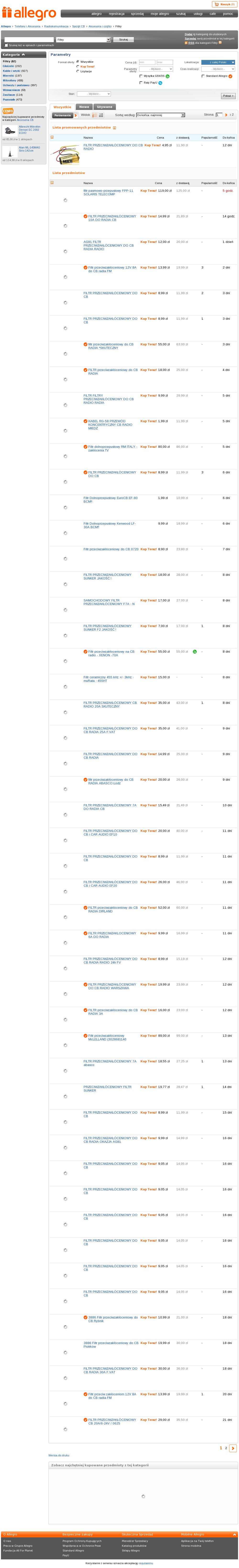

Postprzez Firepoland » 17 lis 2009, 14:21
jakaś nazwa. nic do tej pory nie znalazłem. Może jakieś namiary poproszę.

Postprzez Marek 161BD081 » 19 lis 2009, 00:17
Zaekranowanie źródła zakłóceń napewno powinno zasadniczo pomóc.
Te filterki to w większości ... wiadomo, gdzie można włożyć :/
90% zakłóceń jest "zbieranych" przez antenę radia a nie obwody zasilania więc .... zastosowanie takiego filtru na zasilaniu radia szczerze powiedziawszy to jest często tylko niepotrzebny wydatek.
Lepiej taki filtr już jest założyć na elemencie generującym zakłócenia: pompa paliwa, dmuchawa, wycieraczki itd pamiętając o max obciążalności prądowej takiego elementu.
