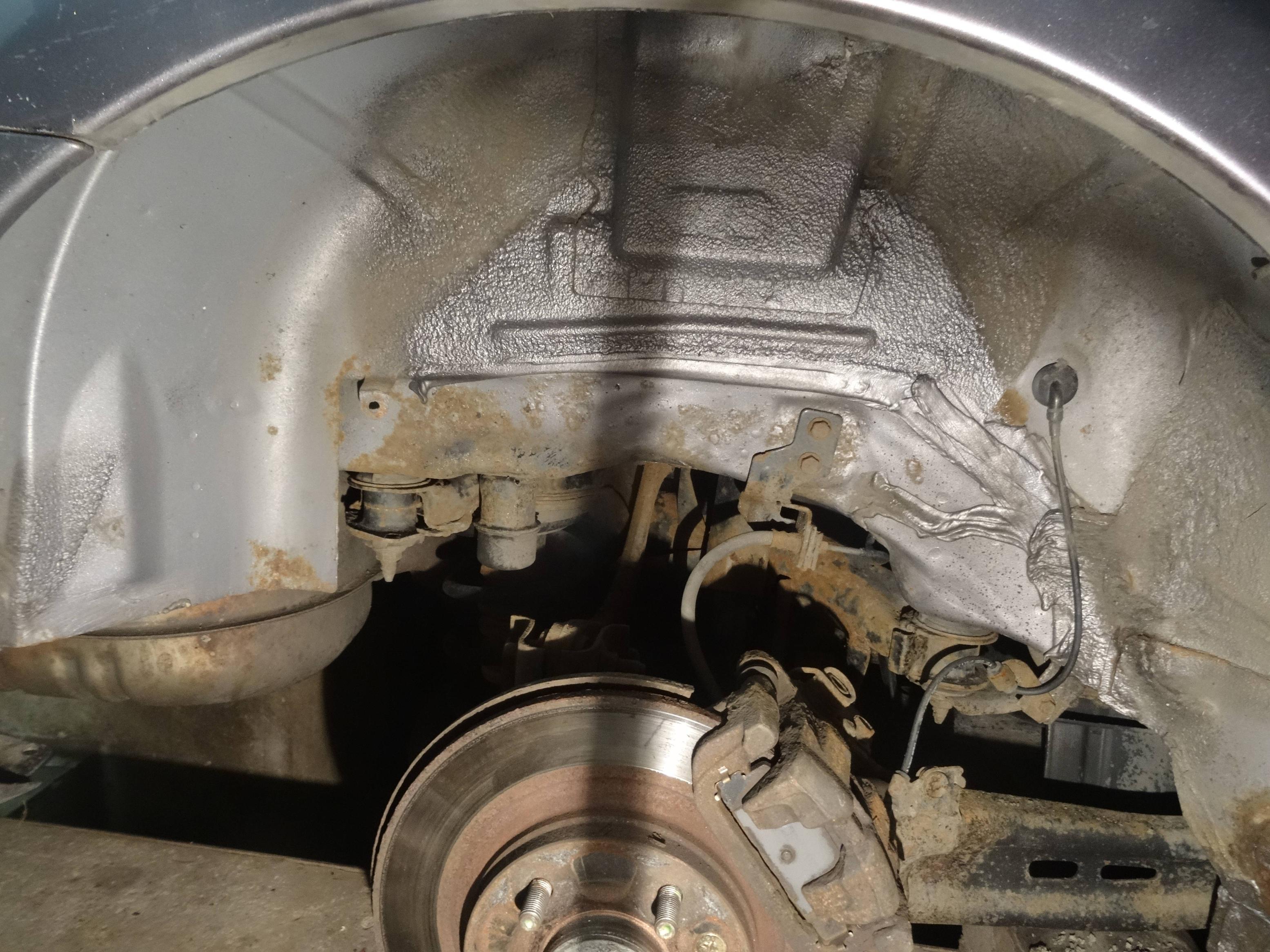

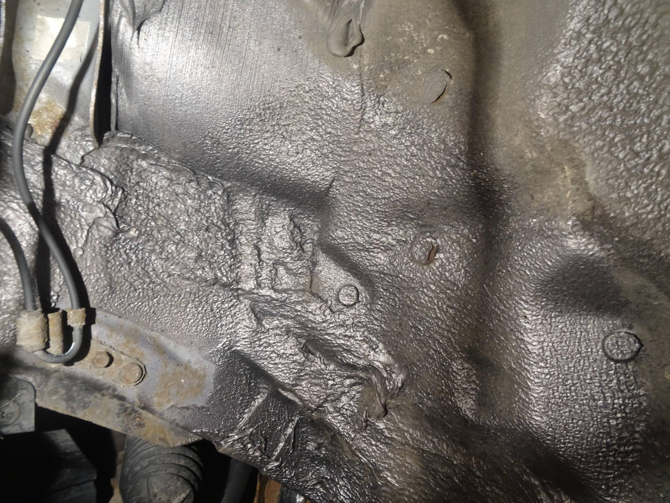

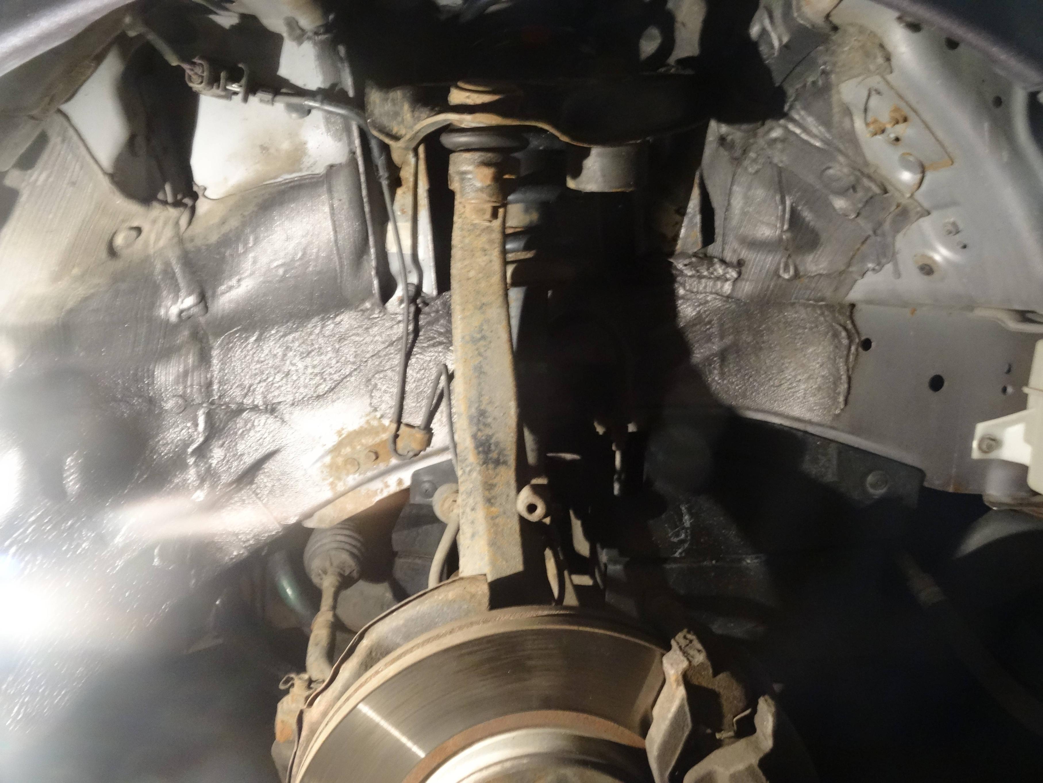

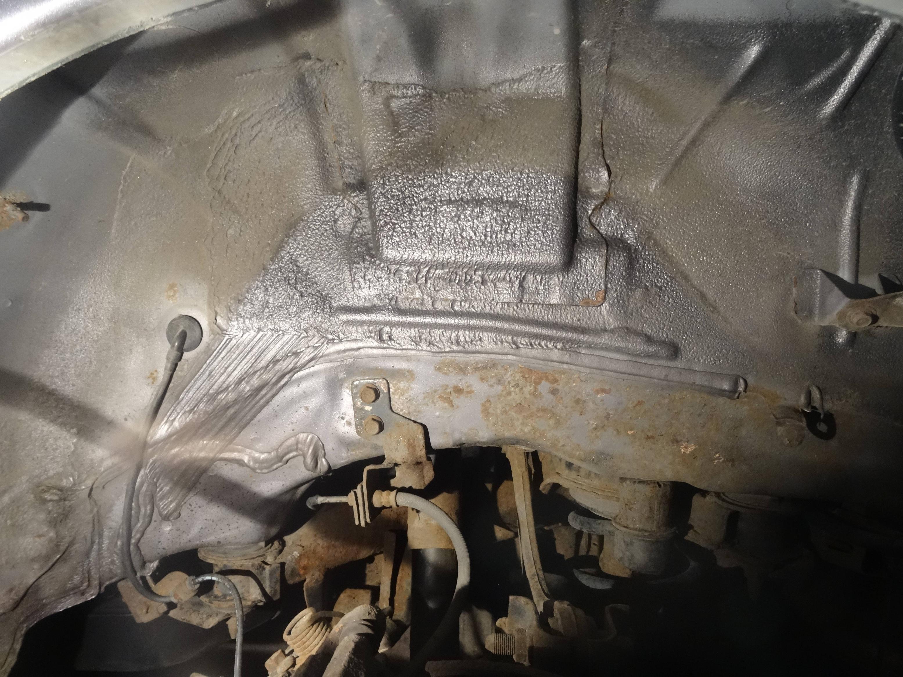

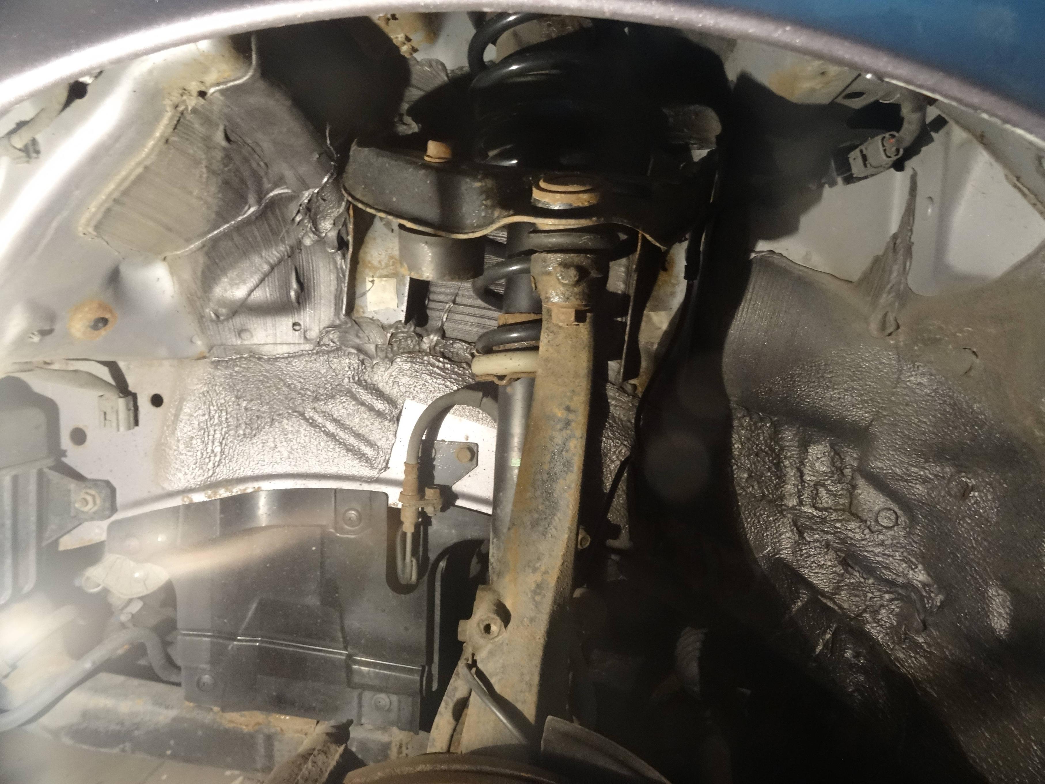

Postprzez guzu » 21 wrz 2016, 20:37
Dzień 1
Przód wygląda nieźle. Były tam plastikowe nadkola.
Gorzej z tyłem gdzie siedziały szmaciane.
Tony błota pod rantami...
Ogólnie tam gdzie Niemiec prysnął to nic nie widać – pytanie co prysnął? – ciekawe co jest pod spodem – zrywać to i robić całość po swojemu?
Jak myślicie?

Postprzez Grzyby » 24 wrz 2016, 10:38
guzu napisał(a):Przód wygląda nieźle
Aha. Pobożne życzenie. Odkręć dwie śruby którymi mocowany jest przedni błotnik do progu i tam zajrzyj.
guzu napisał(a):tam gdzie Niemiec prysnął
Czyli gdzie? To co tam jest wygląda na fabryczne zabezpieczenie.
Na łączeniu progu z nadkolem (tył) po dokładnym oczyszczeniu będzie na 99% dziura.
Generalnie jak zaczniesz zdzierać te warstwy gdzie WIDAĆ rdzę, to zobaczysz że jest dużo gorzej. Teraz nie widzisz nawet połowy tego co jest w rzeczywistości.
Zawieszeniem się kompletnie nie przejmuj. Ranty progów ocierają się już pewnie i dziury (widać sporo rdzy na filmie od wewnątrz).
Tak jak pisałem – zacznij to czyścić. Załamiesz się. :P
Taki urok tego usrojstwa.
