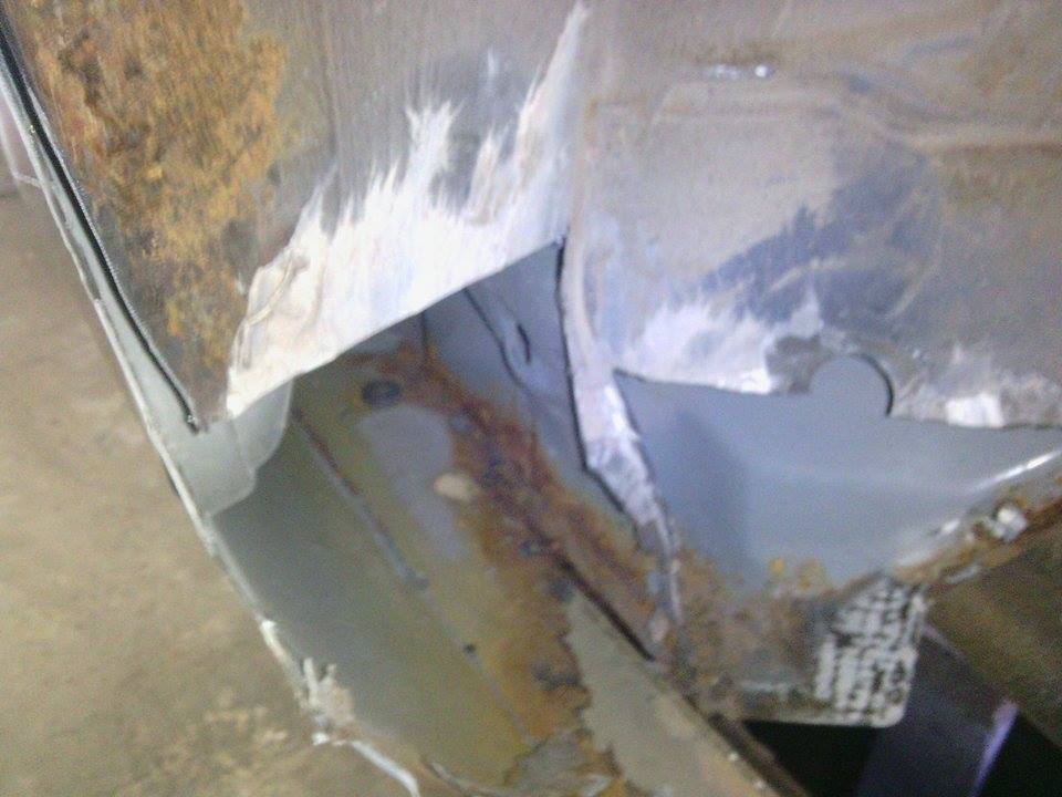

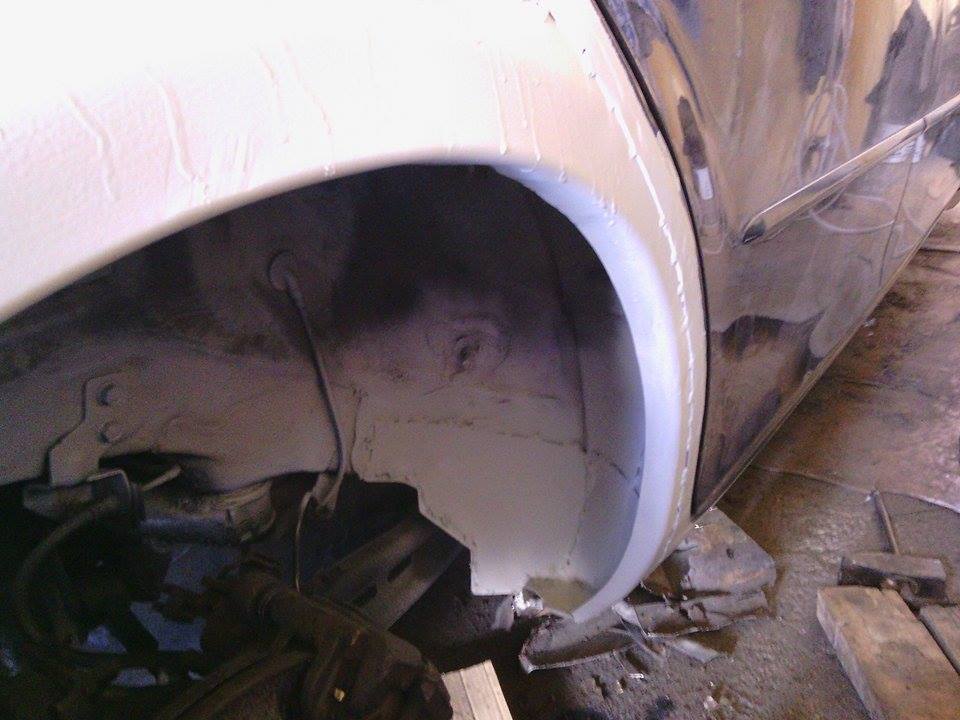

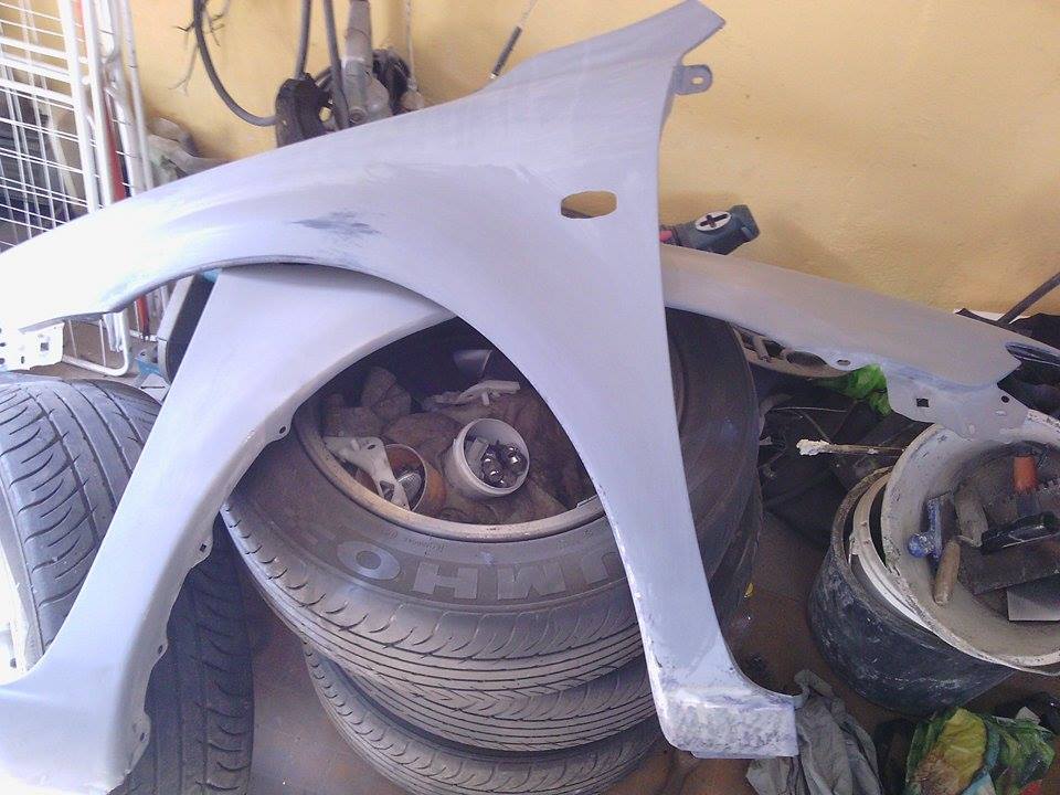

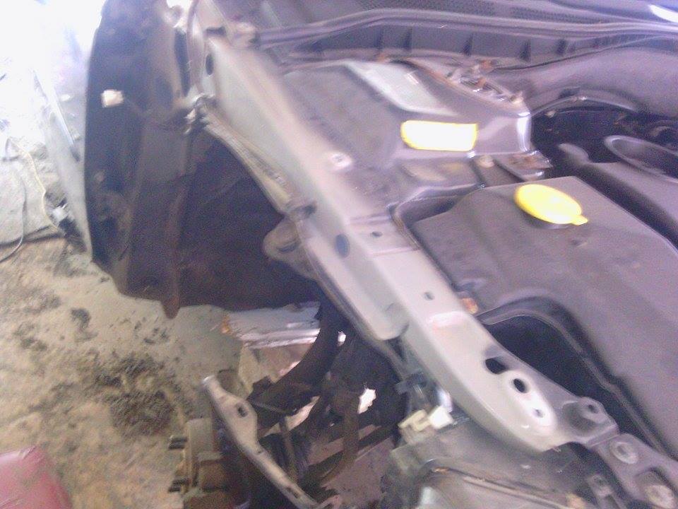

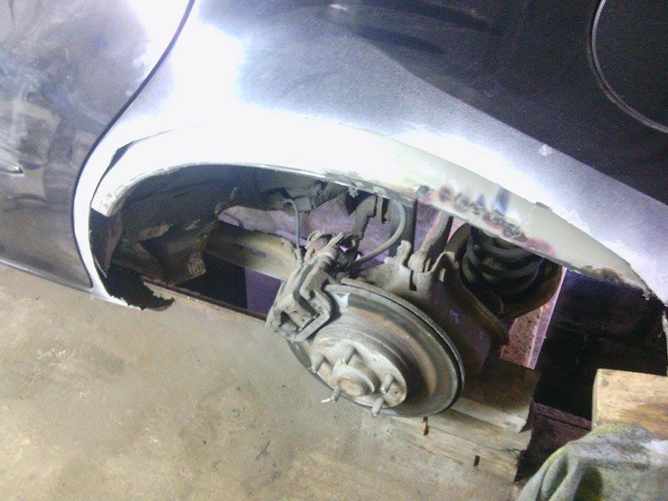

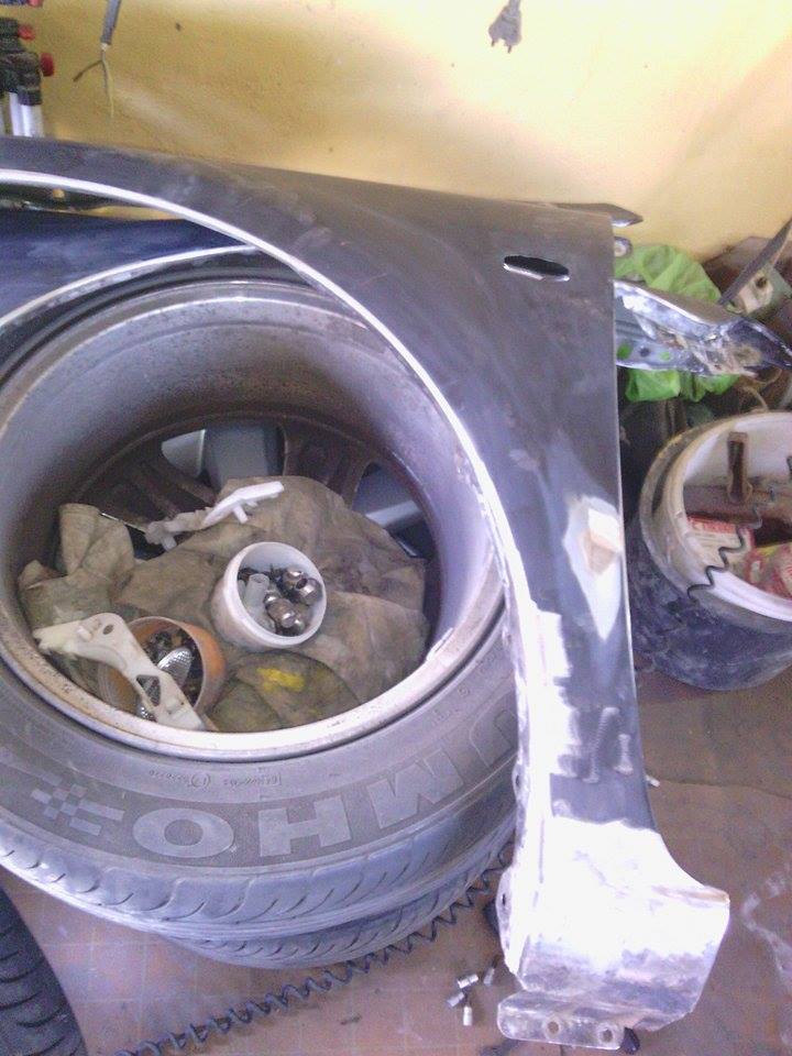

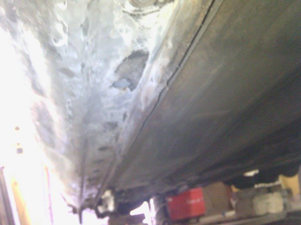

Witam własnie moja madzie zabezpieczam i wycielem zardzewiale nadkola.
Co prawda zardzewiale mialem ranty wlasciwie ich nie bylo ale wycielem caly do wspawania reperaturek.
Przedni blotnik oszlifowalem z rdzy wiadomo idealnie sie nie da bo cienka blacha i w malutkich szczelinach została rdza.
Chcialem sie dowiedziec jak zabezpieczyc szlifowana blache najlepiej lacznie ze spawami reperaturki.
Moja prace bedzie polegala na nakladaniu na oszlifowane progi blotniki i nadkola podkladu eboksydowego 2-3 warstwy
po czym na progi podloge cała i blotniki od srodka łacznie z tylnymi nadkolami baran.
do profili zamknietych oraz progów zakupiłem wosk na sprezarke specjalny preparat do konserwacji profili zamknietych.
Dodam pare fotek
Staram sie jak najwiecej rdzy wycinac i wspawuje nowe blachy sam bede je tloczyc jestem spawaczem z zawodu i pracuje w tej branzy wiec wystarczy mi kowadlo i mlodek i zdołam kazda blache wyklepac.
a moj kolega zajmuje sie lakierowaniem i konserwacja.
Jezeli zrobie tak jak to napisalem czy to zabezpieczenie wystarczy mi na conajmniej 2 lata ??
Auto chce jakies dwa lata miec i do remontu podchodze rzetelnie i starannie.
błotniki przednie
próg
Wycieta chora krawedz błotnika

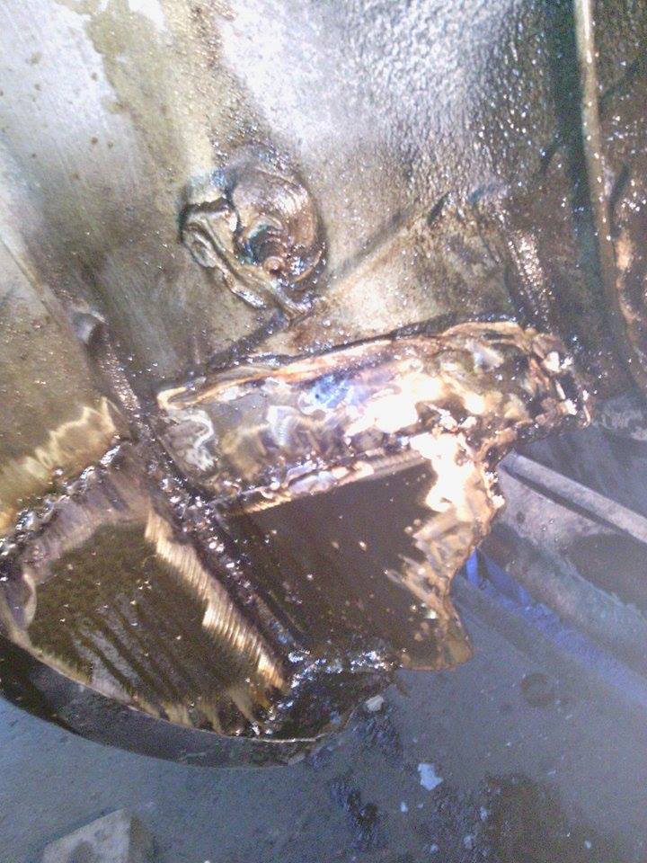

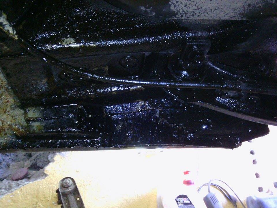

Kilka słów o mojej konserwie..
Tak więc najpierw podniosłem auto i użyłem myjki ciśnieniowej. To co zostało, potraktowałem aktywną pianą i ponownie wysokie ciśnienie.
Z kanału doczyściłem szczotką miejsca, które umknęły myjce ciśnieniowej. W kilku miejscach dostrzegłem rdzwy nalot i decyzja była oczywista: czyszczę do gołej blachy :) Nie ma fuszerki! Po tych pracach wydmuchałem sprężonym powietrzem z powstałego "kurzu".
Miejsca gdzie drapałem, popsikałem środkiem zjadającym resztki rdzy: Noxudol RustEater (bardzo wydajny, konsystencja wody). Byłem mile zaskoczony, ze w miejscu gdzie widziałem "czystą" blachę, środek coś zjadał , aż pieniło się. Po wytarciu tych miejsc wilgotną gąbką oraz odczekaniu aż przeschnie... WSZYSTKO odtłuściłem!
Zdecydowałem, że pominę nakładanie środków na części ruchome, gumowe i plastikowe oraz złącza przewodów. Między innymi dlatego, że mój mechanik pogroził, że następne naprawy podwozia policzy mi podwójnie :) Oczywiście pominąłem również amortyzatory, spód silnika i wydech.
Nadszedł czas na nałożenie podkładu gruntującego Akemi Rostgrund. Jest mega wydajny! Z 1l pokryjemy spokojnie 5m2 nawet jeśli robimy to bardzo nieumiejętnie. Dlatego spokojnie możemy zaryzykować zakup puszki 0.25l jeśli zdecydujemy się nałożyć środek w miejsca strategiczne np. krawędz nadkoli jak i miejsca w których drapaliśmy rdzę.
Za radą kolegi z CSV użyłem również farby Carsystem smolowej stosowanej w przemyśle:
"Przeznaczenie: ochrona elementów podwozia pojazdów, maszyn przemysłowych eksploatowanych w ekstremalnych warunkach, narażonych na wysoką wilgotność, wysokie zasolenie, podwyższoną temperaturę czy też tam, gdzie wymagana jest zwiększona odporność na uszkodzenia mechaniczne (np. kopalnie, odkrywki)."
http://polskiprzemysl.com.pl/wp-content ... tek_ZA.pdf
Warstwa końcowa to baranek z środka Noxudol 1600 (4 butle pod pistolet),
W klapę bagażnika oraz progi, trafił Noxudol 700 x1- środek bezwonny o bardzo rzadkiej konsystencji, zbliżonej do oleju.
W drzwi i maskę trafił ponownie środek CSV Carsystem KS-250 x1- Tuż po zakupie auta w grudniu była pierwsza aplikacja a teraz poprawka :)
– koszt 361zł
Uwaga:
Kupując środki do konserwacji profili zamkniętych, aplikowanych za pomoca kompresora, zwróćcie uwagę czy posiadacie odpowiednio cienką końcówkę rozpylającą. Niestety większość oferowanych na rynku jest o grubości ok 10mm i sztywnej rurce. Niestety wiele otworów jest zdecydowania węższych a jeśli już uda nam się przez nie przecisnąć to sztywna rurka blokuje się nie zginając ;/
Jak wyszło i kilka dodatkowych zdań w moim wątku: viewtopic.php?p=3080977#p3080977
PS: Poczytajcie też o środkach do konserwacji produkcji: Fluid Film

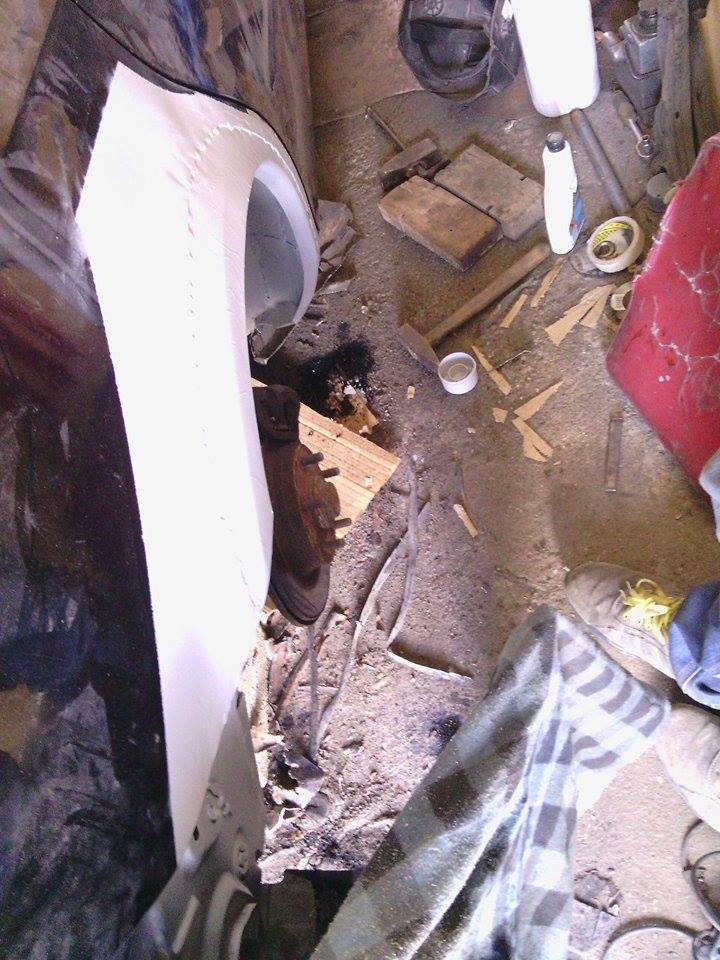

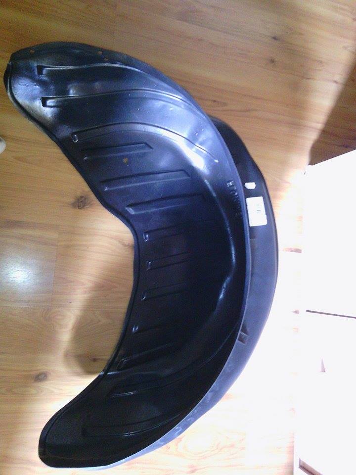

Postprzez papik_zlotow » 30 wrz 2015, 19:19
moj postep prac :D
mysle ze w poniedzialek beda zakonczone prace.
Montaz reperaturek zastosowalem na zakladke do srodka po czym w blotniku gdzie m,ontowane jest nadkole mam wywiercone 4 otwory co 10cm
Wprowadze tam wezyk z dysza rozpylajaca na wszystkie strony i sprezarka wcisne tam konserwacje do konserwowania profili wszystko ladnie splynie po blotniku i nowej reperaturce od srodke i odrazu uszczelni polaczenie blotnika i reperaturki.
po czym zaslepie zakupionymi korkami gumowymi i podkladzik i na to baranek gumowy
na sam koniec zakupione plastikowe nadkola
Jak narazie wydalem ok 600zl na
nowe progi
nowe reperaturki
chemia do konserwacji
i tydzien czasu
kazda chora blache jak wycinam zastepuje nowa wspawana lubie formowac blache i spawac :)
mechanik wolal odemnie za wszystko ok 2 tys
ja sie zmieszcze mysle w 800-1000zl
wstawie zdjecia po zakonczeniu prac :D

Postprzez lukaszm » 25 paź 2015, 23:57
kolego te nadkola co widać na zdjęciach to do tyłu? Udało Ci się je dopasować? Daj proszę namiar na te nadkola.
