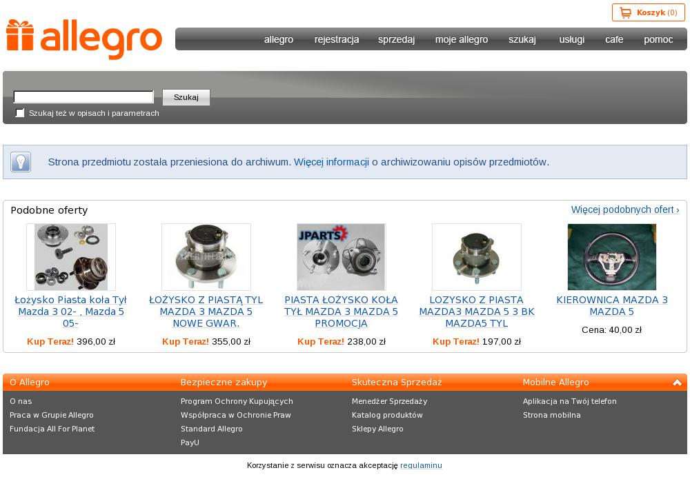

Postprzez FTJ » 16 paź 2011, 07:36
Hmm dzięki, czyli np coś takiego? –
http://allegro.pl/lozysko-piasta-tyl-ma ... 72293.html

Postprzez sebek-71 » 16 paź 2011, 08:45
Dokładnie,NTN,KOYO lub ew NSK innych nie polecam ;)
