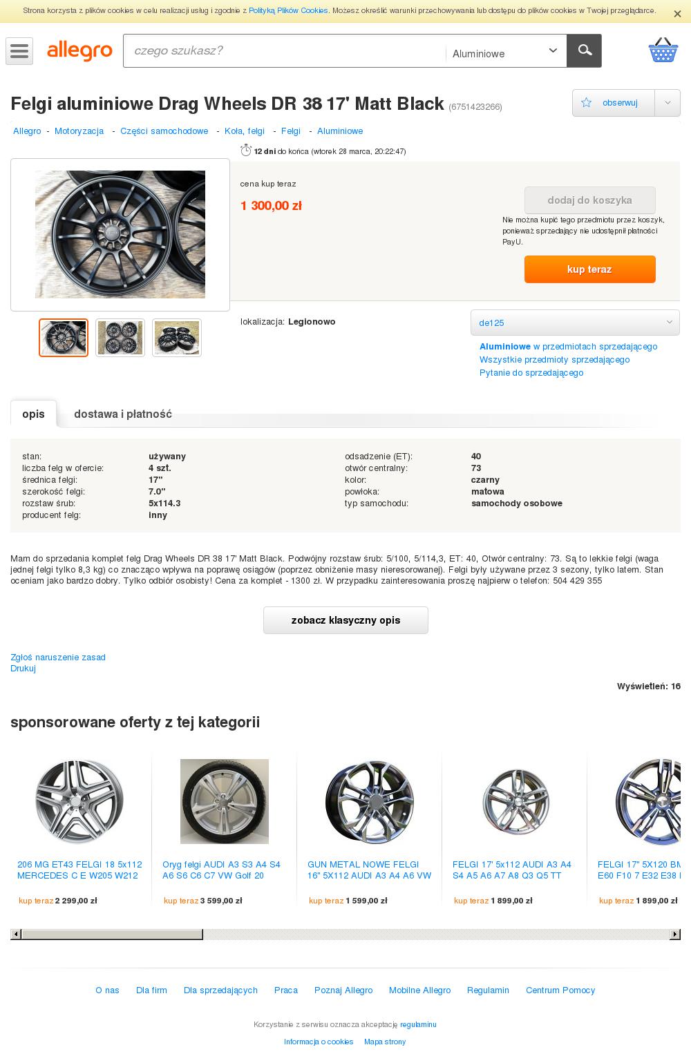

Postprzez Pro100wPysk » 15 mar 2017, 21:24
Witam. Pomóżcie
http://allegro.pl/felgi-aluminiowe-drag ... 23266.html
Będą pasowały do mojej madzi ?? tj. 2003 2.0 i czy opona z seryjnej felgi będzie pasować ?

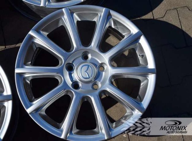

Panowie mam szybie pytanie. Chcę znajomemu sprzedać swoje opony w rozmiarze 215/50/17 do mazdy 6 GY. Znajomy ma w planach kupić felgi takie jak poniżej. Czy ten zestaw felg i opon będzie współpracował z GY? Pytam dlatego iż oryginalnie producent nie przewidywał tego rozmiaru opon.
Dane felg:
FELGI 7Jx17"
ROZSTAW ŚRUB: 5x114,3mm
ET50
OTWÓR CENTRUJĄCY: 67mm
355230485_2_644x461_oryginalne-felgi-aluminiowe-mazda-7jx17-et50-roz-5-1143-komplet-dodaj-zdjecia_rev014.jpg
Od: 26 wrz 2012, 15:45
Posty: 170
Skąd: Rzeszów
Auto: Mazda 6 GH 2.0 Benzyna 155KM 90th Anniversary 2011 rok
Postprzez Socyopatic » 16 mar 2017, 13:42
przewidywał np. w wersji USA, jak w mojej GY ;) bardzo komfortowo się jeździ na 215/50 w 17 (mam taki zestaw zimowek) w tej budzie, tylko mało kto wybiera ten rozmiar, bo to chyba jeden z najdroższych rozmiarow w tej wielkości felgi :P

Pro100wPysk napisał(a):Witam. Pomóżcie
Będą pasowały. Fabryczna opona na 17-calową felgę to 205/50 R17 i też będzie pasować. Rozstaw otworów 5x114,3. Potrzebne Ci będą jedynie pierścienie centrujące, bo w M3 średnica otworu centrującego wynosi 67.1 mm a te felgi mają większą.
