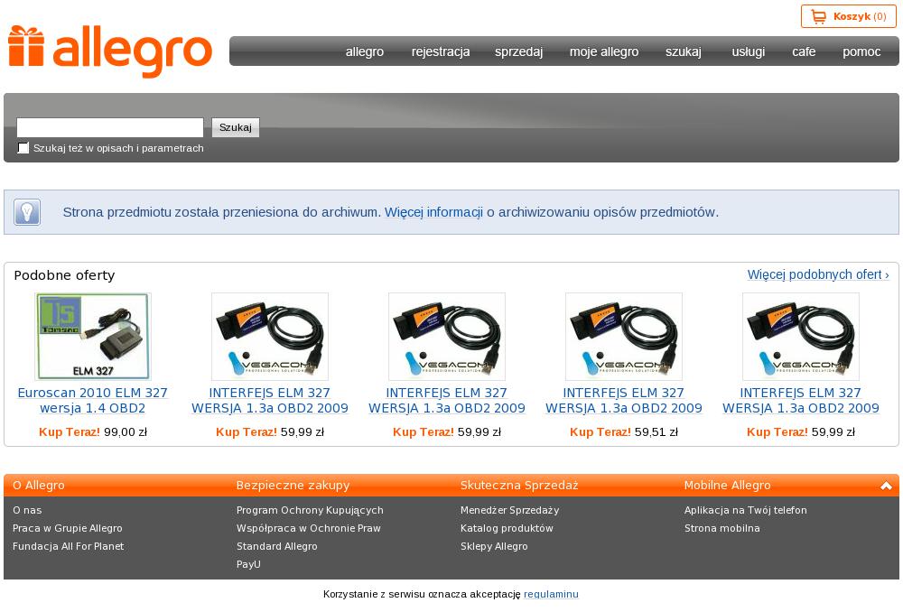

Czy ten interfejs bedzie dzialal w M6 2.0 MZR-CD 2003r ?
http://allegro.pl/elm327-wersja-2011-ob ... 83161.html

Rafcio.s napisał(a):Czy ten interfejs bedzie dzialal w M6 2.0 MZR-CD 2003r ?
Bedzie. Niestety mam problem z namierzeniem jakiegos softu ktory odczyta cos wiecej niz bledy :(

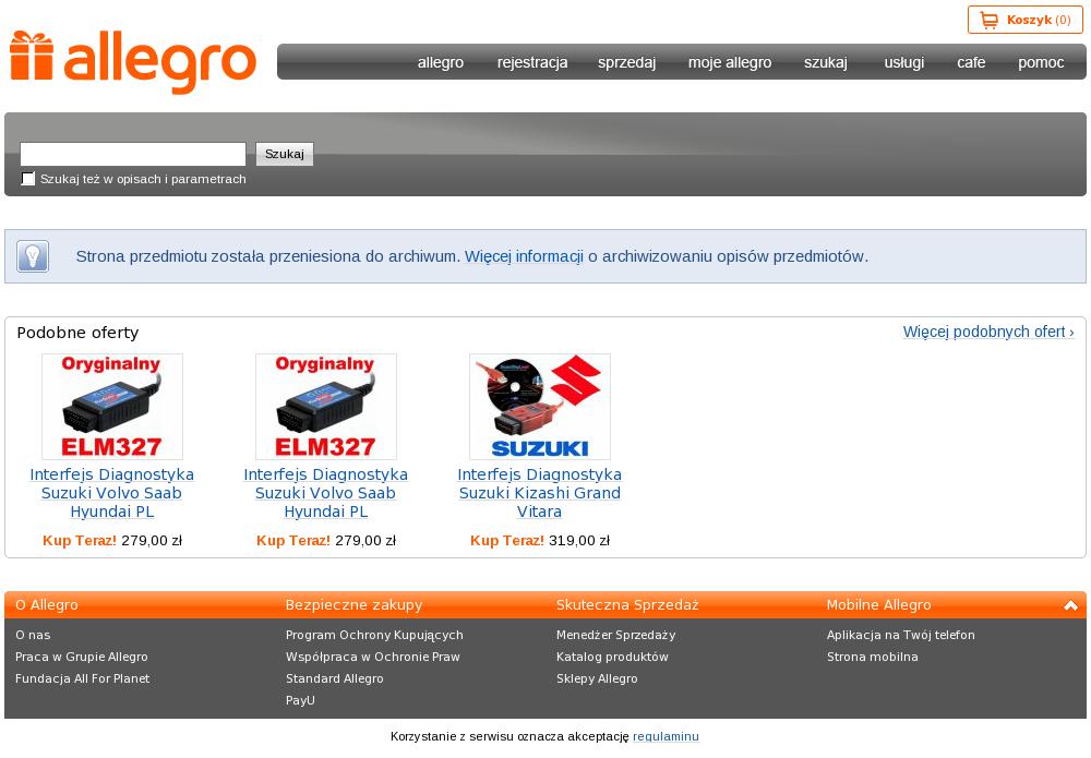

Mnie powiedzial sprzedawca ze nie bedzie, napewno masz 2003r ?
Tylko taki bedzie dzialal
http://allegro.pl/diagnostyka-suzuki-vo ... 32636.html

Rafcio.s napisał(a):Mnie powiedzial sprzedawca ze nie bedzie, napewno masz 2003r ?
A dlaczego ma nie działać? Założę się ze będzie u ciebie działać. Bedziesz miał możliwość odczytu błędów i kasowania CE
